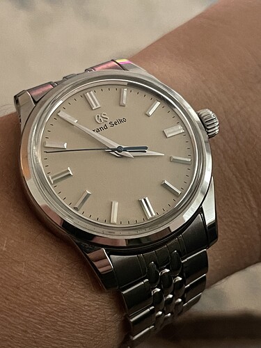

Het valt me nu op dat jouw wijzers ook geborsteld zijn. Ik dacht dat alle witte wijzerplaten gepolijste wijzers hebben. @koetsjh weer een anomalie in de GS logica gevonden :thinking:
Ik zou het niet weten
Alleen de Japanners weten het :laughing:
Een plaatje van mijn pols vandaag!
Ik denk dat het meevalt. Maar inderdaad, dit is dan weer een buitenbeentje. :wink:
Voor zover ik weet betreft het in principe “lichte” wijzerplaten en niet per definitie witte waar gepolijste wijzers gebruikt worden.
Overigens heeft de SBGX295 ook geborstelde wijzers. En da’s er ééntje met ook wel een heel witte plaat, maar met “gunmetal” wijzers.

Klopt. Dus je kan niet zeggen dat het puur hergebruik is van markers en wijzers, want deze zijn uit een ander metaal (of andere coating). Het past wel bij de gebrushte kast alleszins :blush:
