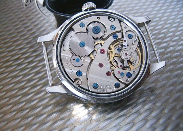

Ja, een mooi detail in uurwerkjes, hier een plaatje van mijn Trias met Unitas 6497 uurwerk:

tsja, dat komt eigenlijk omdat de finisseur (ikke, zegt de gek) nog niet zo handig is met graveren, zelf dat zwanenhalsje erop knutselen was zo gepiept :smiley: :smiley:
I see… Respect Paul… Knap gedaan.
Paul, kunnen we dat Zwanenhalsje voor een Untias ergens kopen of is dit eigen fabrikaat ?
Panerai met Unitas uurwerk…
Groet
Mark
het is niet specifiek Unitas; op oude Amerikaanse (railroad) zakhorloges werden deze zwanenhalsjes heel veel gemonteerd, dus nu zie je ze ook wel los op Ebay; ik heb ooit eens wat oude assortimentjes gekocht, het probleem is dat het precies de juiste vorm en afmeting moet hebben om goed te passen, dus je hebt er verschillende nodig om te proberen.
Je kunt op Ebay eens zoeken op “regulator spring”, sommige aangeboden NOS zijn verbazingwekkend duur!!
Hier m’n Poljot classic (Molnija) waar een halsje op is gemonteerd:
