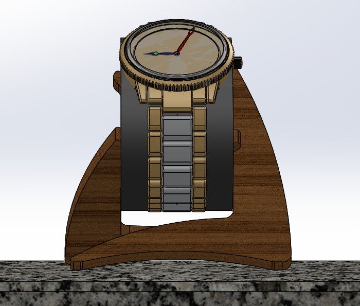

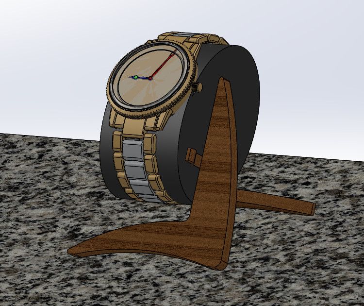

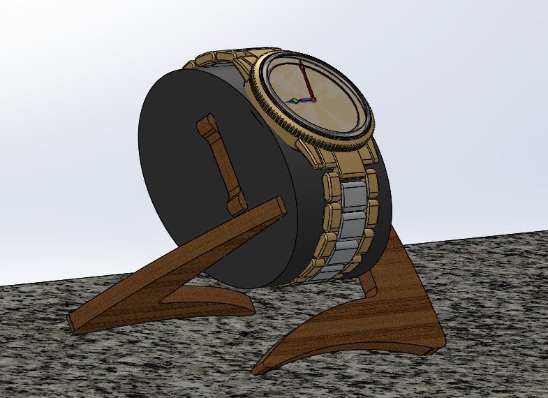

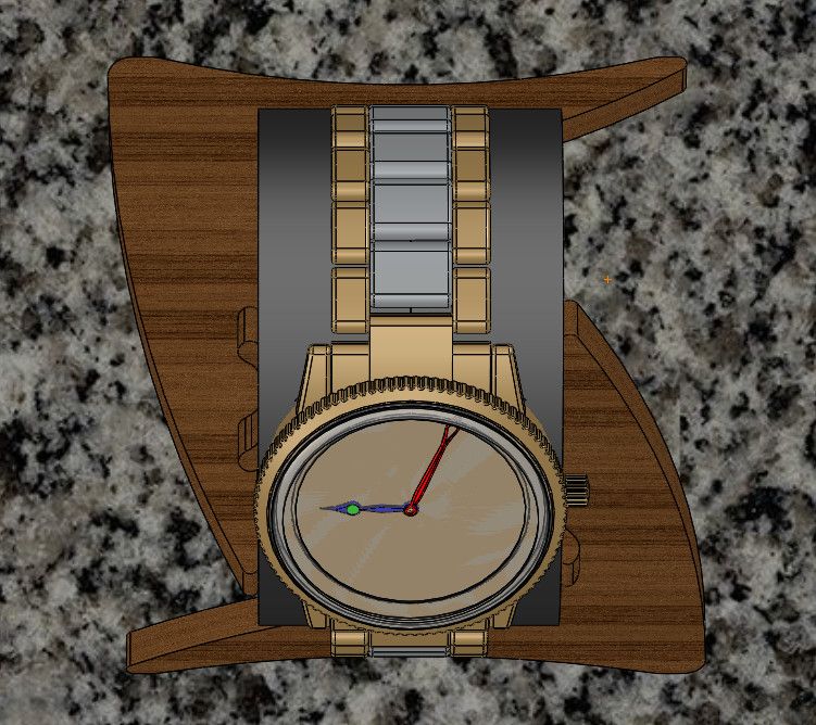

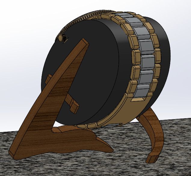

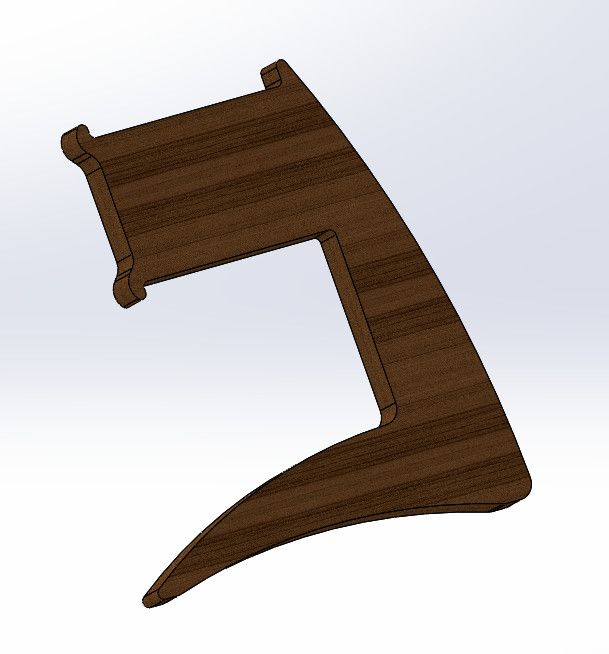

van Arie Kabaalstra kreeg ik een idee voor een standaard, als ik volgende week tijd heb zal ik er een als test lasersnijden om te kijken of het een beetje voldoet.

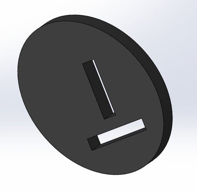

De standaard bestaat uit 2x2 stuks materiaal, 2x hetzelfde plankje en twee keer hetzelfde stuk schuim.
Het horloge is zomaar een 3D model van internet om de verhouding te kunnen zien.(Ø38)
Alles kan in elkaar geschoven worden zonder lijm of wat dan ook.
Het schuim heeft een omtrek van 19cm, dit is toevallig mijn polsdiameter, andere maten zijn natuurlijk mogelijk
Ik heb nu voor 5mm triplex gekozen, plexiglas zou ook kunnen.

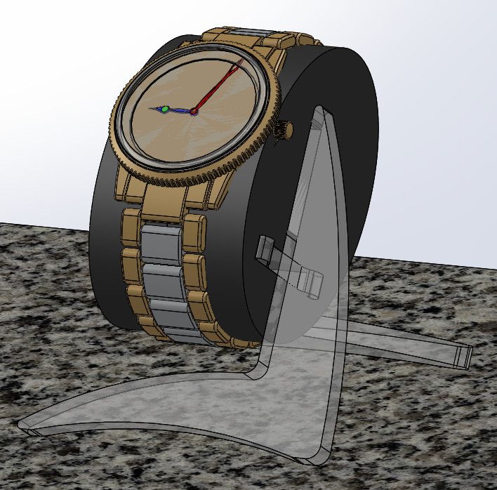

In transparant plexiglas
Wordt vervolgd…

Niet een beetje onhandig om horlge om de standaard te doen?
Eerst een proto maken en kijken hoe hij bevalt, daarna zien we wel verder :slight_smile:

Ik denk dat het wel meevalt, horloge kan om het voetje schuiven, de praktijk zal het uitwijzen…

Je kunt ook kiezen voor een paar maten, of een soepelere schuim, zodat bijna alle maten wel passen. Alleen zijn die vaak niet zo heel duurzaam.
Leuk doordacht ontwerp!
I.t.t. veel andere standaardjes, heeft deze constructie geen last van duiken bij zwaardere horloges.

Ik heb nu een hoogwaardig schuim, dit is in verschillende hardheden te koop, we zullen zien hoe dit gaat werken.

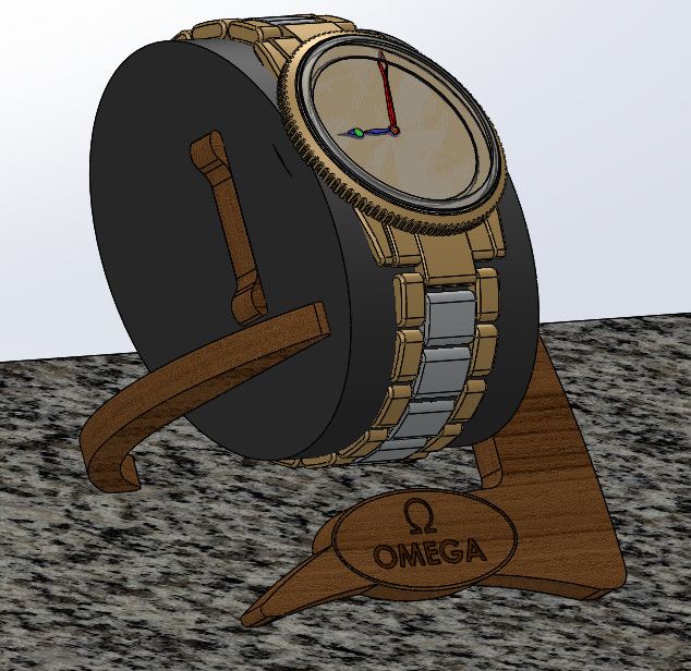

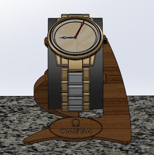

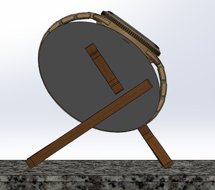

Naar aanleiding van een PB nog een kleine toevoeging, ik had er zelf ook al aan gedacht maar ik denk dat het niet stabiel genoeg is, maar misschien valt het reuze mee, het staat in ieder geval altijd wankel vrij…
kleine moeite om dat extra pootje ook uit te snijden.
Het logo is misschien een leuk extra.
snijden.
Daar kun je misschien problemen mee krijgen. Maar wellicht voor merken die hun eigen logo erop willen hebben. Aan de andere kant haalt dat rondje imho beetje het design element weg. Ik heb liever het eerdere ontwerp en in 't hoekje dan het logo discreet in wat kleinere proporties.
