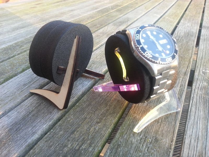

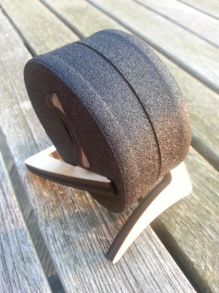

En de eerste proto’s zijn lasergesneden.
Ik moet de maatvoering van het schuim nog aanpassen, de sleuven voor de steuntjes zijn te ruim.
En voor het mooie wil ik de schuimpjes gespiegeld uitsnijden, dan kan ik ze met de lelijke kant naar elkaar toe zetten.

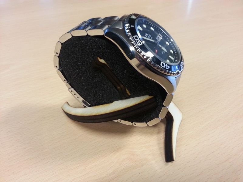

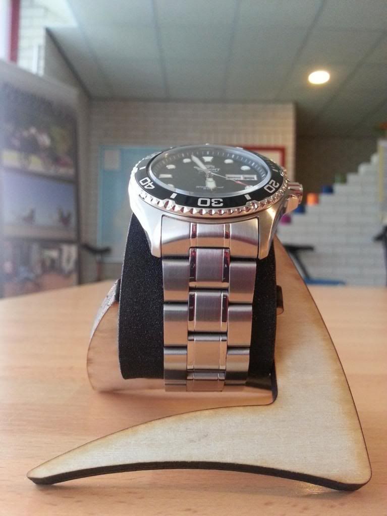

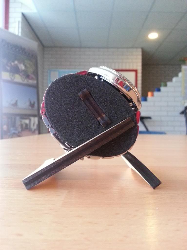

Het mooie van schuim is dat de 4-poot ook wiebelvrij staat als er (voor het gewicht) een klokje omheen zit, het grote voordeel is dat de 4-poot veel steviger staat dan de 3-poot.
3-poot smal (met 1 schuimpje)
4-poot breed (met 2 schuimpjes)
Prima toch, kun je weer lekker op voortbouwen :~
Ziet er al goed uit! :~
Is het schuim echt stevig genoeg? Het lijkt zo op de foto van dat erg luchtige materiaal
Die 4-poot vind ik über-cool om het zo maar eens te zeggen.
die 4 poot vind ik ook gaver.
Erg gaaf hoor. Als ze allebei stevig zijn maakt het mij niet uit welke.
Die vierpoot ziet er steviger uit.
Hoi ArjanV
ik vind het een leuk ontwerp , maar ik heb een idee waardoor het denk nog stabieler wordt .
Als je nu de uitsparing in het schuimplastic i.p.v. twee sleuven in een kruis maakt en het hout in het midden ook een sleuf tot iets meer als de helft als de dikte van het hout zodat die inelkaar vallen . Bijkomend voordeel is dat je iets meer materiaal van het schuim hebt naar de ronding toe, als je nu een stalen band hebt die iets kleiner is als je schuimplastic dat dit iets makkelijker indrukt .Ik hoop dat je begrijpt wat ik bedoel .
V.G. harb
Precies, dat had ik ook al voorgesteld…
Schuimrubber “kruipt” namelijk… en dat wil je eigenlijk niet…
eigenlijk niet…
Ik heb even opgezocht hoe jij het voorgesteld hebt,maar zo bedoel ik het niet.
het ontwerp van ArjanV blijft zo als het is maar de pootjes een van links en een van rechts in een kruisverbinding .
Het is niet zo maar een schuimrubber, dit is een PE schuim (Sirex PE EV50) die in verschillende dichtheden en kleuren verkrijgbaar is.
Ik heb nu gebruikt wat ik had liggen.
Ik snap wat je bedoeld met de pootjes, het wordt inderdaad een stuk stijver, maar zoals het nu is zit er wat vering in, en dat is wel prettig.
Morgen ga ik nog een paar aangepaste schuimpjes snijden, en als het meezit een plexiglas pootje.

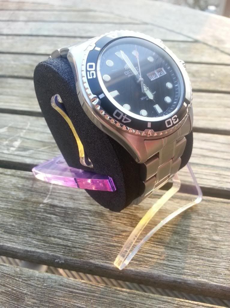

Weer een stapje verder, de 3-poot heb ik laten varen, ik vind de 4-poot mooier en hij staat veel steviger, hij kon ook nog een stuk smaller zonder wankel te worden.
Ik heb een paar stukjes plexiglas gevonden voor een testje, de beschermfolie was al verwijderd, dit geeft denk ik een iets minder snij resultaat, een paar stukjes uitgebrokkeld en wat viezigheid aan de achterkant.
Al met al ben ik wel tevreden met het resultaat, nog wat fijntunen en testen en dan eens kijken wat we er mee gaan doen.

Nice, maar ik vind dat kunststof wat… goedkoop aandoen icm zo n schuimblokje.
De houten vind ik des te leuker (tu)
Op bestelling produceren?
'T resultaat tot nu toe ziet er goed uit.(tu)
Ik hou me aanbevolen.
