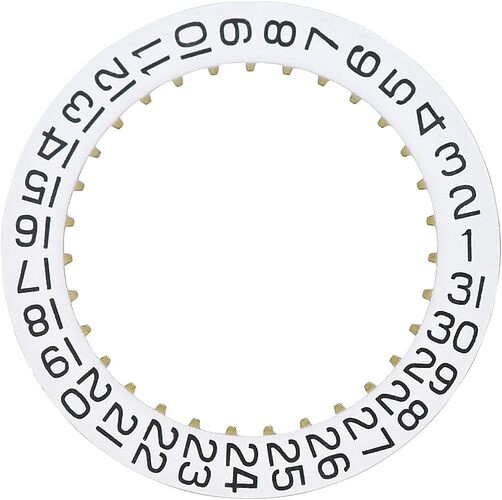

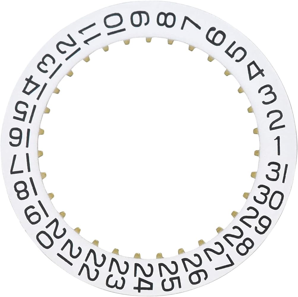

Ik denk uiteindelijk dat het verschil inderdaad in de plaat en de datumschijf zit!
Als je, zoals ik vermoed, een standaard kast met uurwerk zo draait dat de kroon links zit dan kun je daar een standaard plaat in de juiste positie op monteren mits de positie van de pennen symmetrisch is. Als je, vanwege de uitlijning, dezelfde datumschijf kunt gebruiken, staat de datum inderdaad op z’n kop (vanwege het draaien van de plaat).
Conclusie: als je een lefty wilt een lefty kopen of een lefty plaat en datumschijf monteren. ![]()

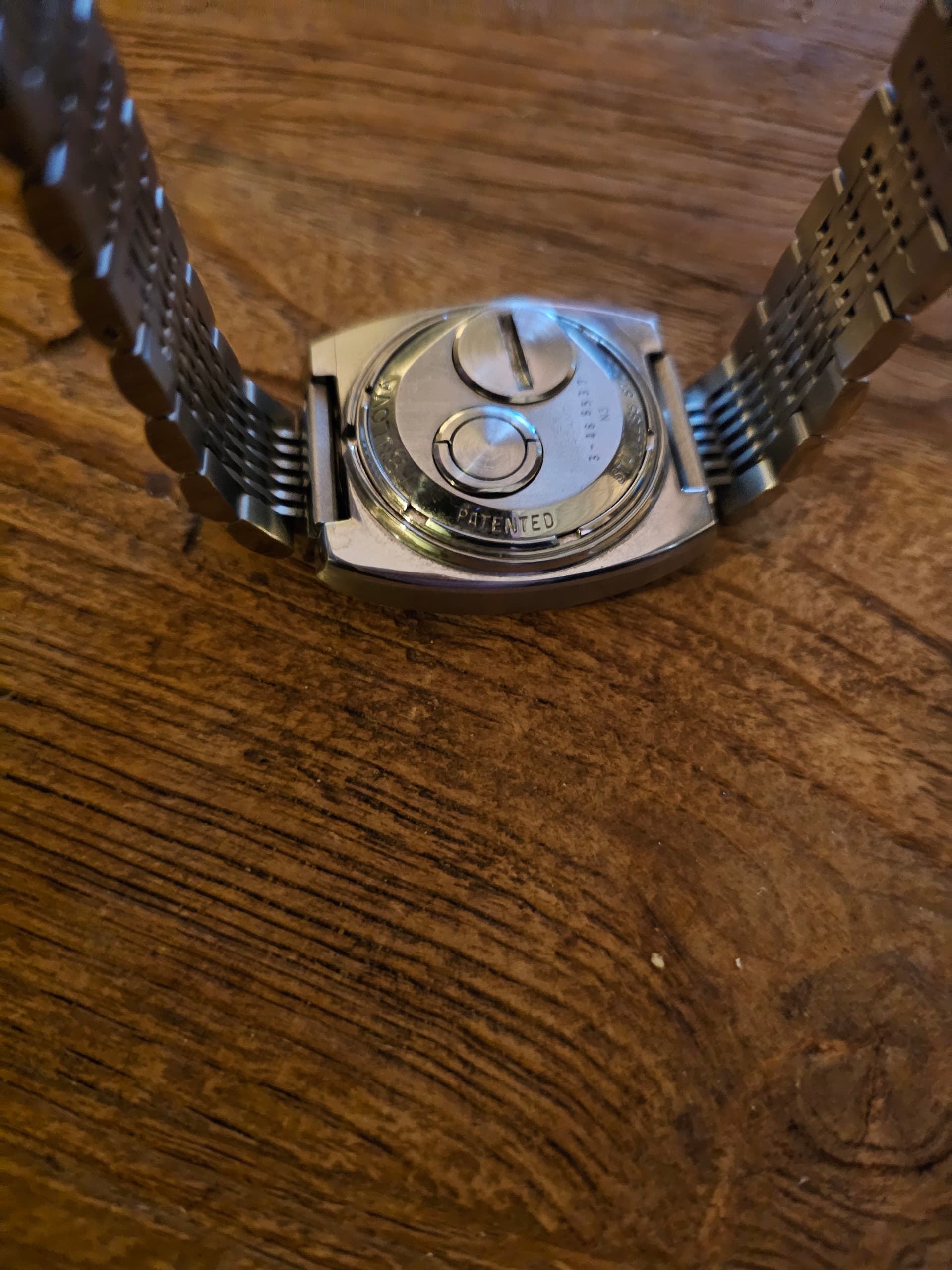

Ik heb de kroon op de caseback zitten ![]()
Ja, én op de wijzerplaat vermoed ik. ![]()
Topper! Linksdraaiend?
Bijna, hij staat niet op z’n kop ![]()
Als je de wijzerplaat omdraait staat hij ten opzichte van de wijzerplaat nog steeds overeind omdat het datumvenster aan de andere kant staat.
Enige probleem is dat een datumschijf een oneven aantal dagen heeft en het getal aan de andere kant dus niet horizontaal staat. Je moet daarom een schijf hebben waarbij de getallen anders gedraaid staan ten opzichte van de tandjes.
Verrek, je hebt gelijk!
Je gaat alleen een paar weken terug, maar dat is zo opgelost.

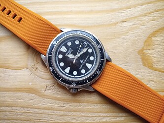

In 1963 wisten ze nog hoe ze echte horloges moesten maken.

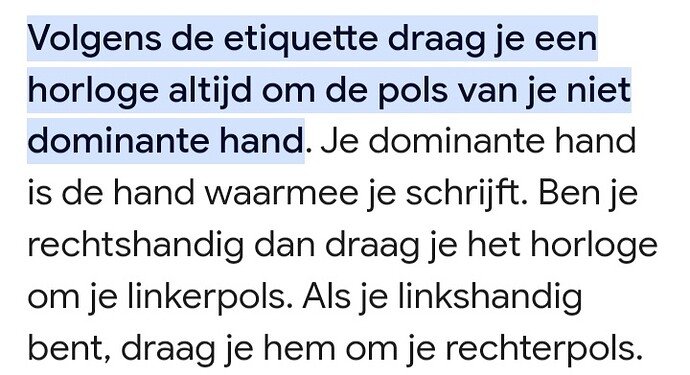

Ik ben lekker eigenwijs, want ik draag als linkshandige schrijver mijn horloge gewoon links. Weet niet beter.
“Officieel” ben ik ambidexter.

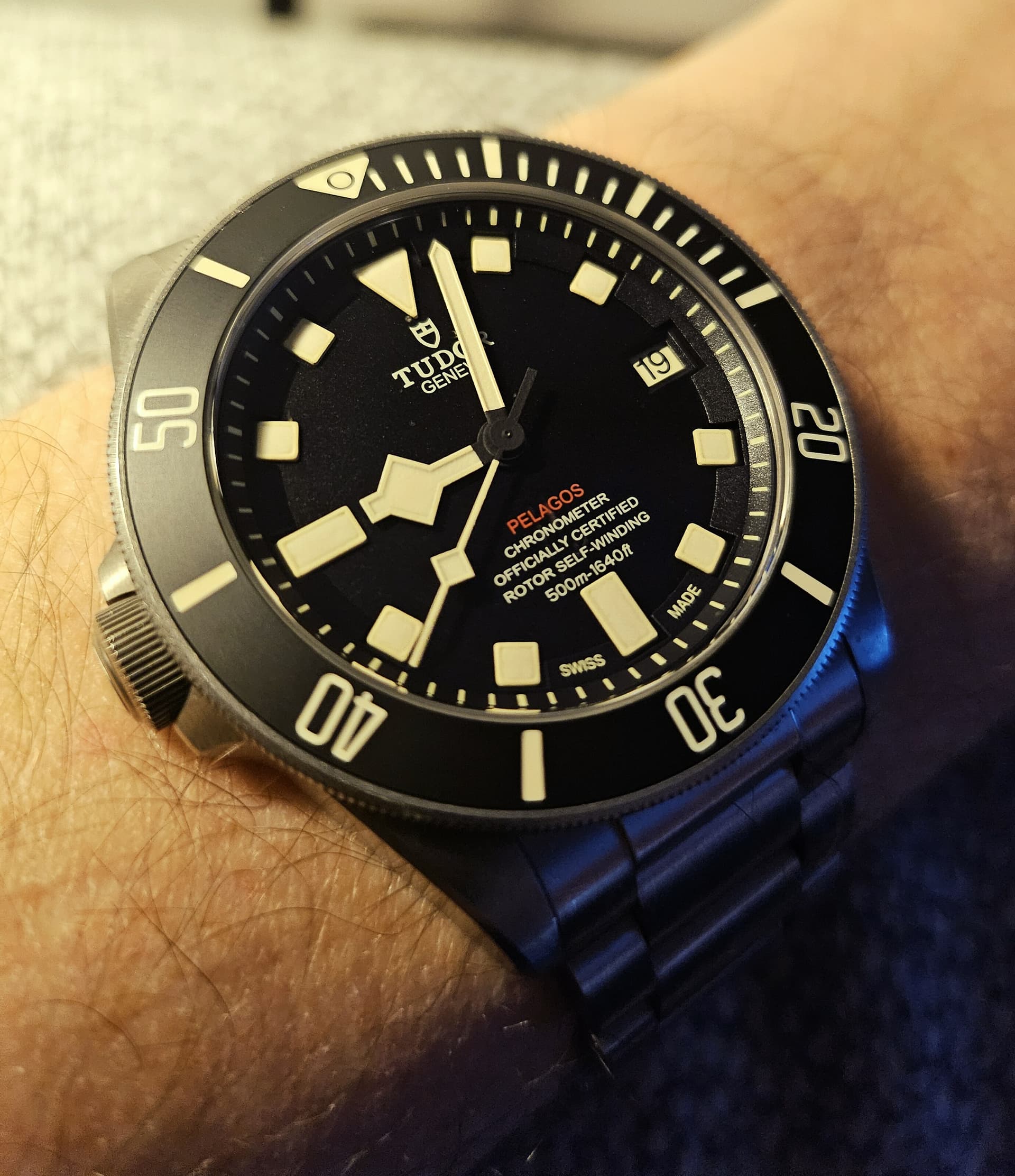

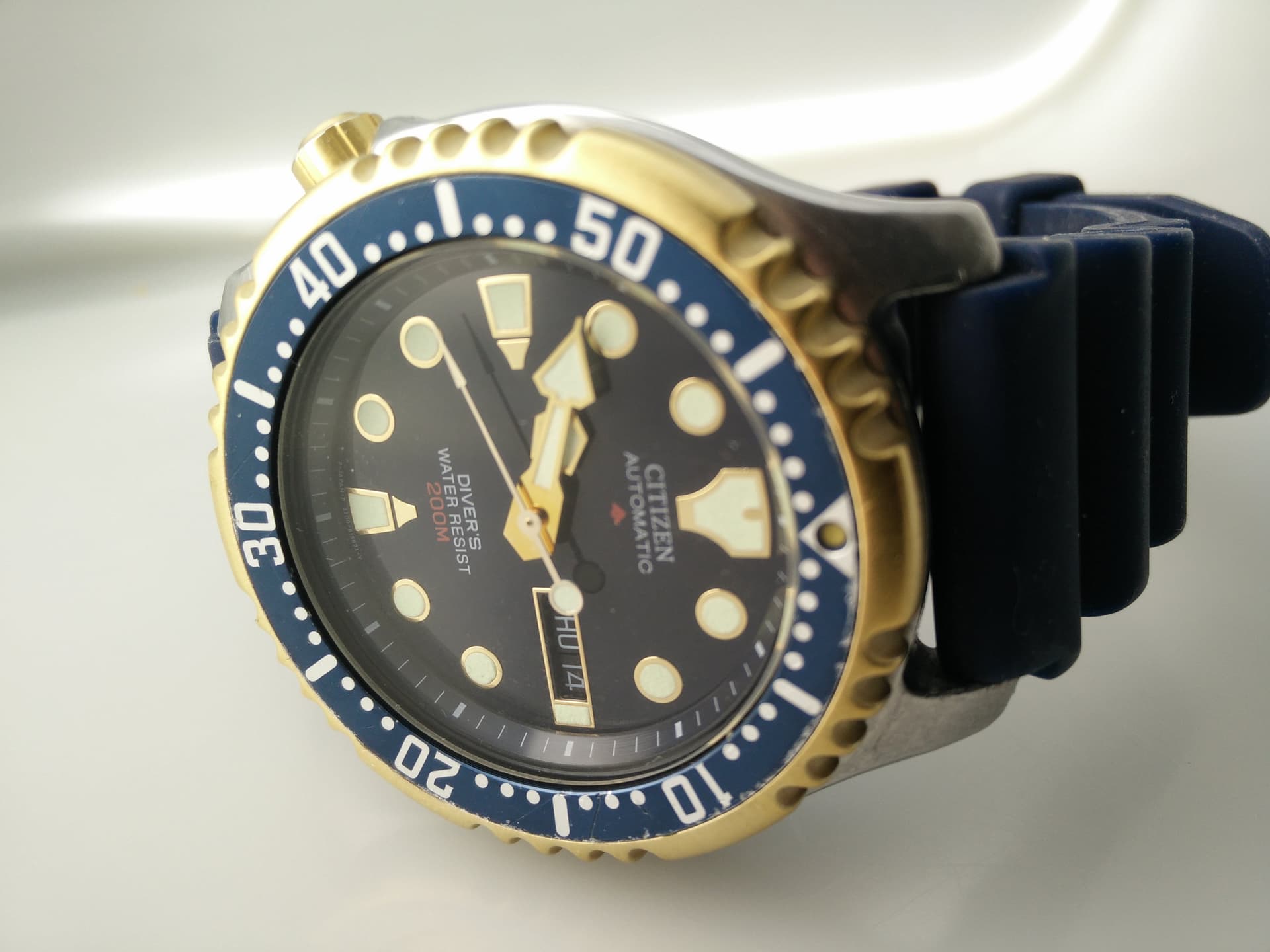

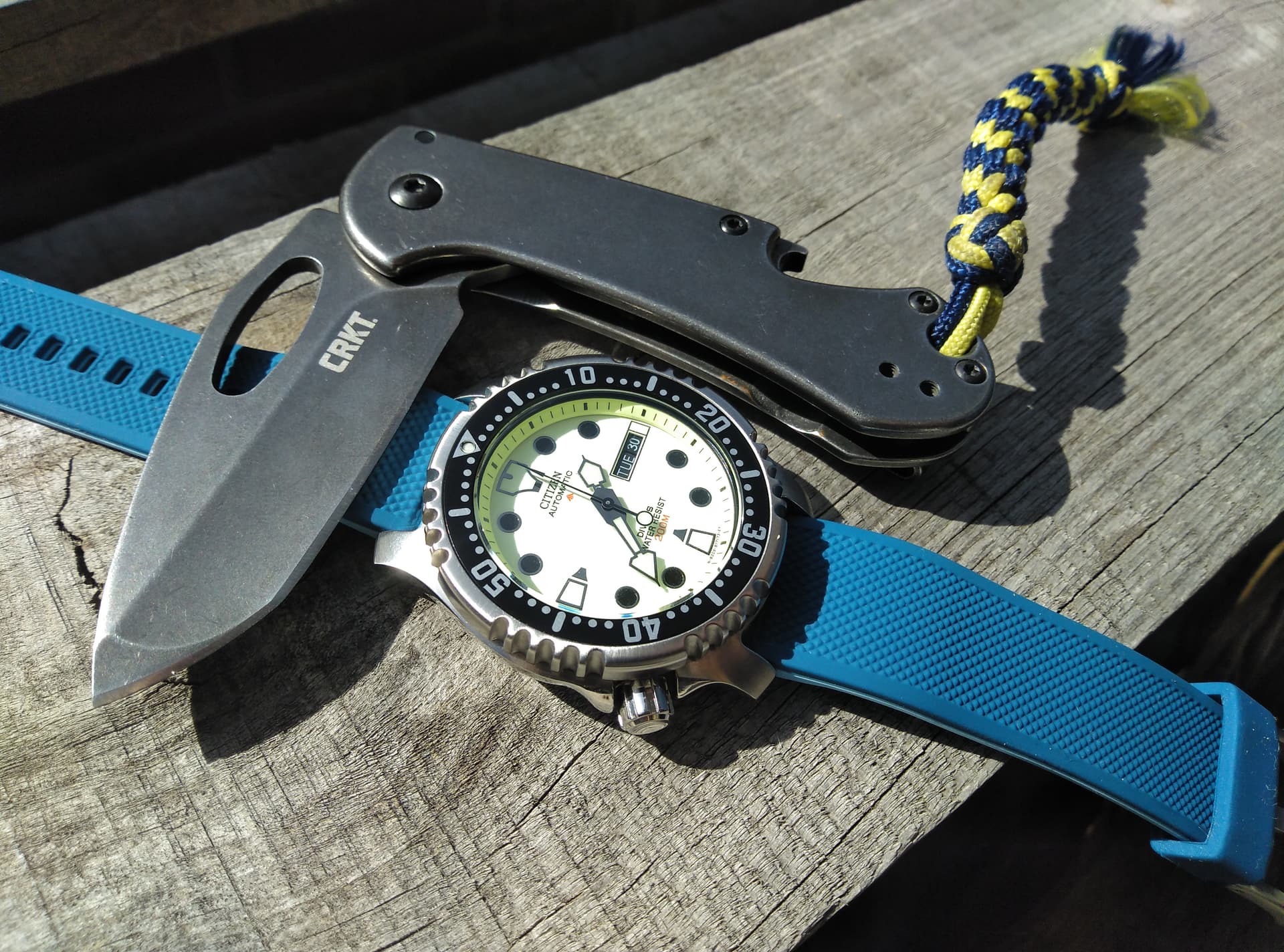

Ik heb een aantal Citizen Promaster duikhorloges met de kroon links. Is niet bij iedere Citizen duiker trouwens. Volgens mij heb ik ergens gelezen dat dit 2 voordelen heeft:
De (bij een duiker grotere) kroon prikt niet in de rug van je hand bij het buigen en de kroon is zo minder kwetsbaar, omdat je die zo minder snel kan stoten.

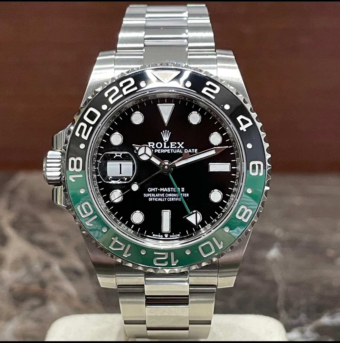

Een echte lefty, want zo valt je mouw niet steeds over de datum. Dat is de uitleg van
Rolex. Maar volgens mij heb je op deze manier een aangepaste datumschijf nodig en een aangepaste plaat.
