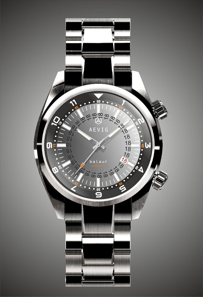

Ik stel toch maar even de vraag: Als je een 2824 gaat gebruiken, waarom zou je dan geen horloge ontwikkelen dat de datum aangeeft?
Ik sta achter je Paul, maar of het gaat werken. :worried:
Wat mij betreft: omdat dat vrijwel altijd minder mooi is. Kijk naar de LLD en hoeveel populairder de no date is bijvoorbeeld. Ook zo bij vintage Seamaster 300.
geen verhaal waardoor JIJ overtuigd wordt, het gebruik is prima beschreven
Ik heb nog geen horloge geproduceerd met datum.
In dit geval met het uurwerk 30 graden verdraaid met de kroon op vier zou het venster ook op 4 uur uitkomen.
Ter illustratie de positie van de overige 30 dagen met een verschil van 11.61 graden per dag op de schijf.
Wil je een venster op drie of op zes betekent dat een nieuwe schijf maken en de kosten van het modificeren.
Ik heb het wel overwogen om het aan te bieden op 6 uur maar de kosten wogen er niet tegen op.
dat hoeft niet…
Kroon op 4… Datum op 6… en… als je de datumschijf specifiek laat bedrukken… kun je het datum venster overal zetten…
Even doorlezen voor je reageert Arie :wink:

Ik heb gewoon de standaard datumschijf op de ETA 2763 zitten… 'k heb er ƩƩn met de datum horizontaal ( voor datum op 3 uur) en ƩƩn met de datum verticaal voor datum op 6 uur… je moet het uurwerk in stappen van 1/31 roteren om de kroon op een andere plek te krijgen… maakt niets uit… alleen de wijzerplaat pootjes zullen op een andere plaats moeten komen… als je pootjes gebruikt… ik weet niet hoe een Aevig in elkaar zit…
