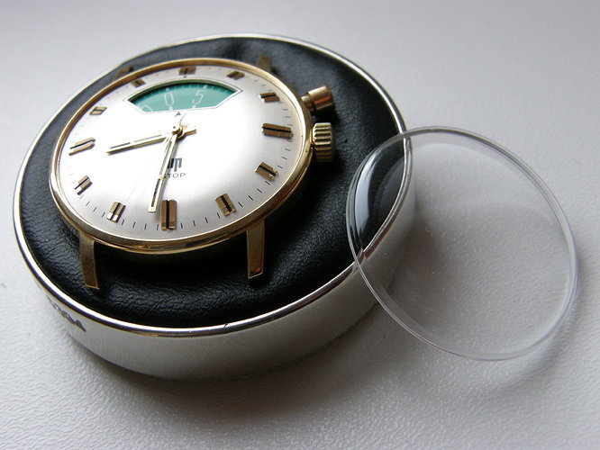

Voor forumlid @Kloks heb ik een minustop horloge mogen repareren.
Deze complicatie telt de minuten af vanaf het moment dat de “pusher” wordt ingedrukt en werd in de vorige eeuw voornamelijk gebruikt om te kunnen zien of je weer een muntje in de parkeermeter moest doen.

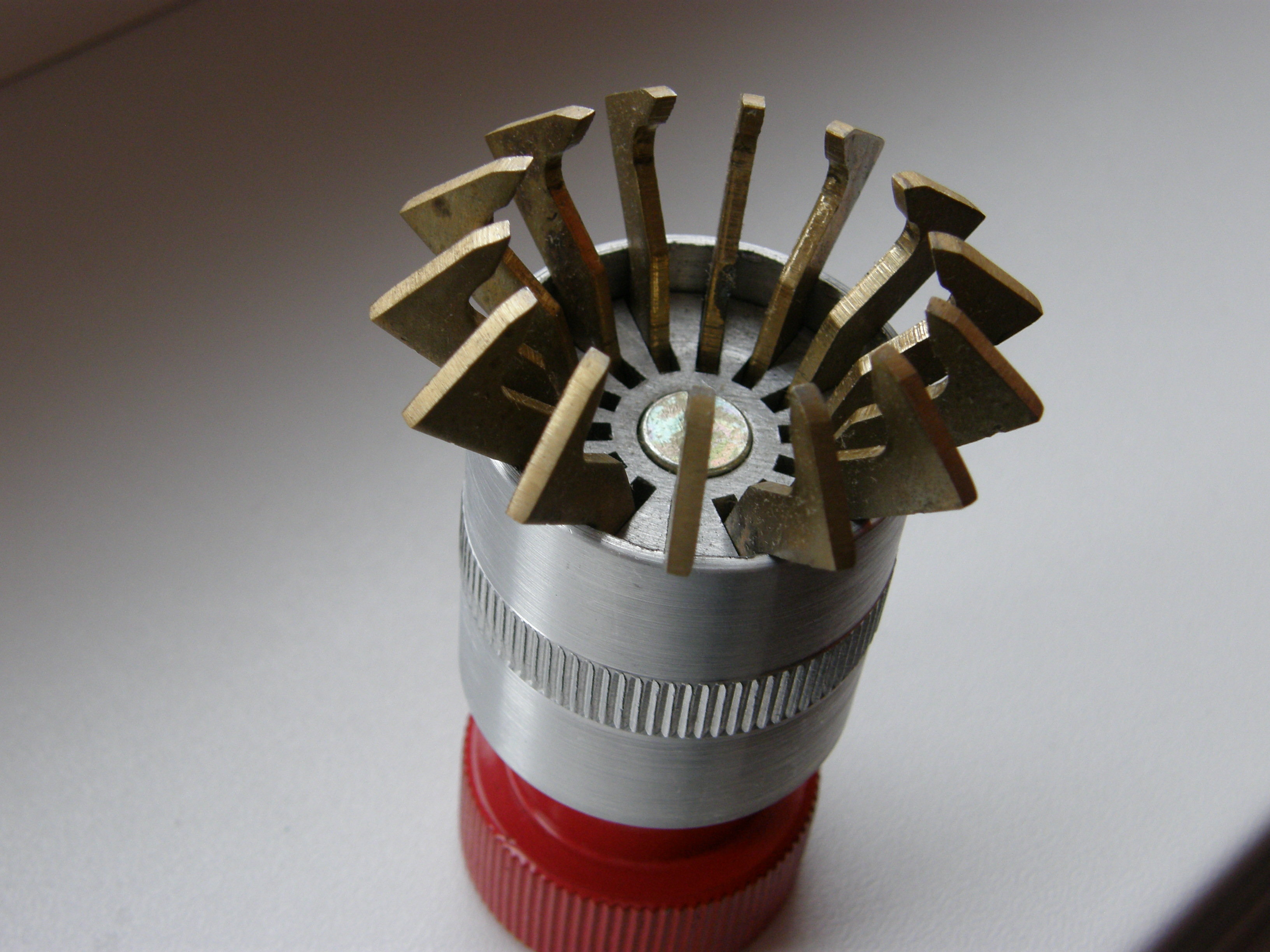

Helaas moest het uurwerk aan de voorkant uit de kast, daarvoor had ik de verschrikkelijke glasklauw weer nodig om het glaasje te extraheren.

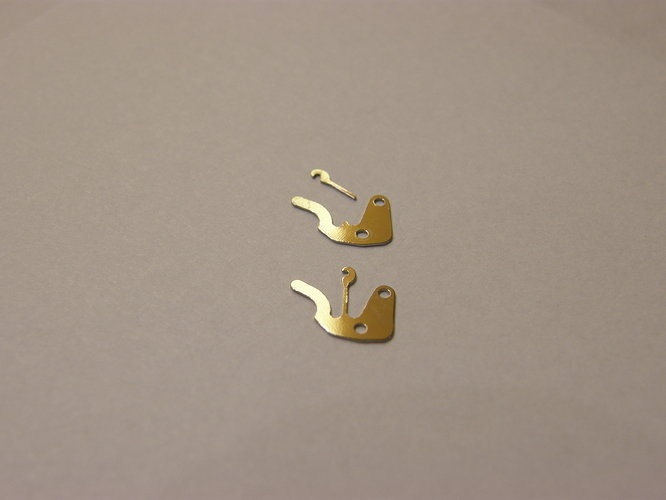

De kroon met as kwam direct los en de tiretteveer was gebroken.
Gelukkig kon ik vrij snel een vervanger vinden.

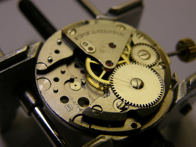

Hier zie je hoe de complicatie werkt: Het tandwiel wordt direct aangedreven door de veerton. Met de pusher druk je tegen een hefboom die met een excenter het tandwiel in de 0 positie zet. Het tandwiel drijft de minutenschijf aan zie verder in dit topic.
Hier is het “keyless works geplaatst” vrij standaard, de bediening via de kroon voor opwinden en gelijkzetten.

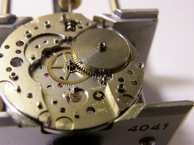

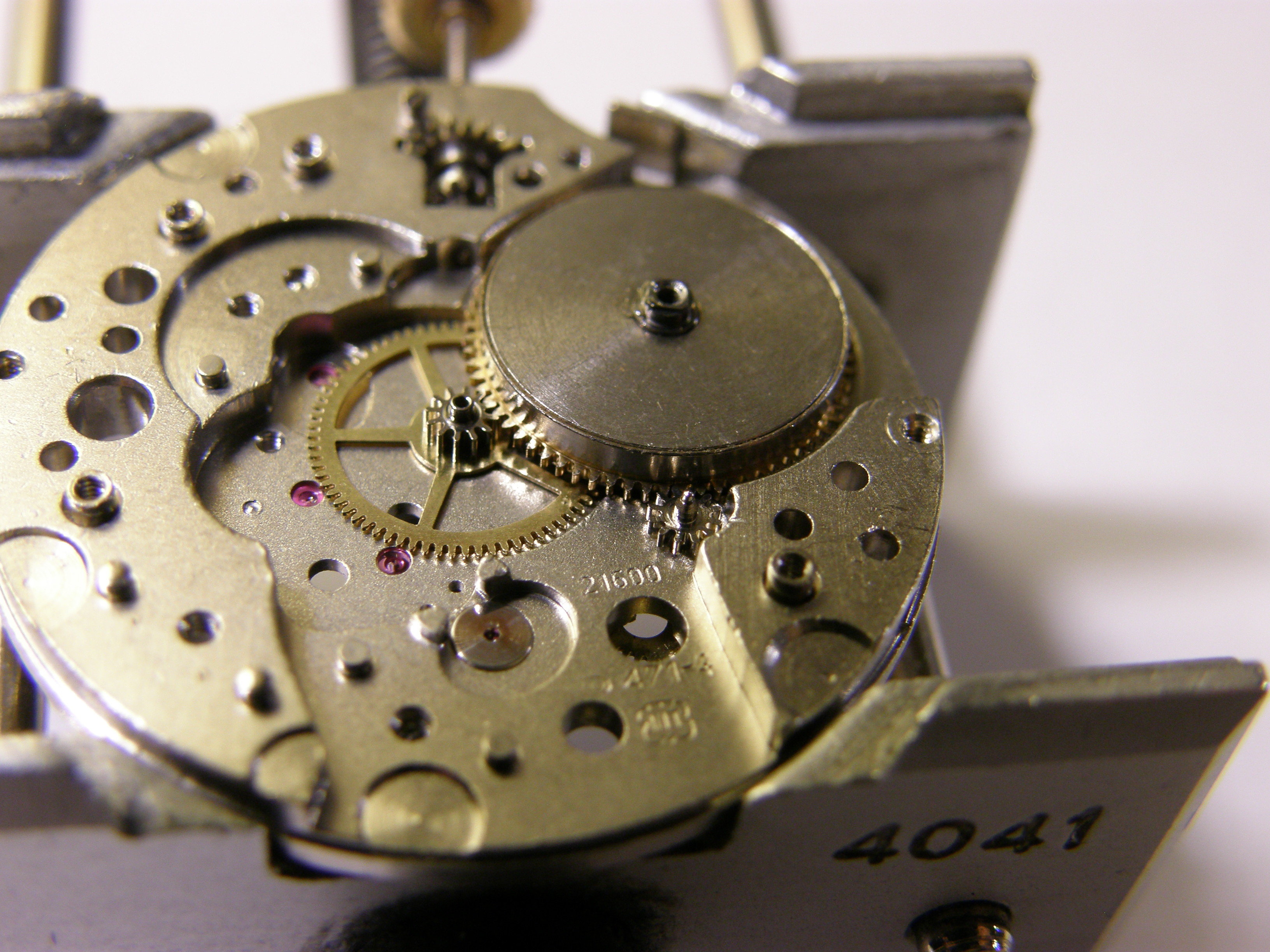

Deze foto is interessant, je ziet een vrij standaard veerton en centrumrad dat de minuten wijzer beweegt.
Rechts van de veerton wordt bovendien nog een klein tandwiel aangedreven. Dat is de andere kant van de minustop complicatie. De tanden zijn zo gekozen dat de minutenwijzer en minutenschijf exact gelijk lopen.

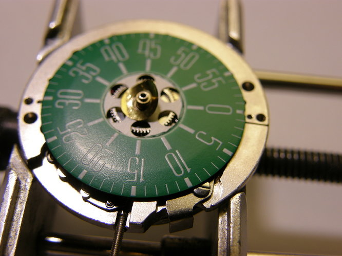

Dan de minutenschijf aangedreven door het tandwiel aan de excenter.
Daaroverheen de mooie bolle wijzerplaat met een venster.

Hoe functioneert het nu: Heel eenvoudig, de minutenschijf draait precies gelijk met de minuten wijzer.
Zodra je op de knop druk springt deze naar 0 en loopt weer verder.
