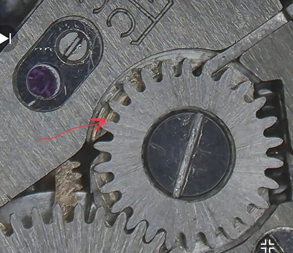

Ik ben al een tijd bezig met dit uurwerkje. De radertrein lijkt perfect te lopen. Ik zie aan de balans geen afwijkingen. Alles is schoon, maar…
Het werk stopt na meestal een korte tijd en kan eenvoudig weer starten na wat “opwinddruk” op de kroon, maar stopt weer na zo’n 10 seconden. Daarbij zie ik het vierde rad kort een vreemde, tegengestelde beweging maken.

Dat ziet er heel raar uit zeg … ik zou bijna denken dat er ergens aan een van de raderen een tandje ontbreekt. Lijkt erop alsof hij de volgende niet kan pakken. Maar in dat tijdsbestek kan er geen enkel rad een keer rond zijn geweest.
Uit elkaar gehaald en schoongemaakt ga ik van uit…wat Betula zegt, lijkt ergens een tandje te missen…anker en balans in orde?

Kijk eens goed naar de ingrijping van het anker en het ankerrad. Denk dat een tand iets afwijkt en dat hij daarop blokkeert

Anker en rad bekeken. Zie geen onregelmatigheden.
onder het lopen / dus met kracht op het raderwerk bekijken onder de microscoop. De balans per tand handmatig verdraaien en kijken of elke tand vrij komt. Mooiste is met verlichting ook vanaf de onderkant.
Optisch hoeft er niks zichtbaar te zijn.
Zeker weten? Lijkt anders wel dat er een sleepspoor loopt dat er wel op wijst (of het moet hersteld zijn)

Gewoon met vinger condoom de balans verdraaien terwijl je onder de microscoop naar de ingrijping kijkt
