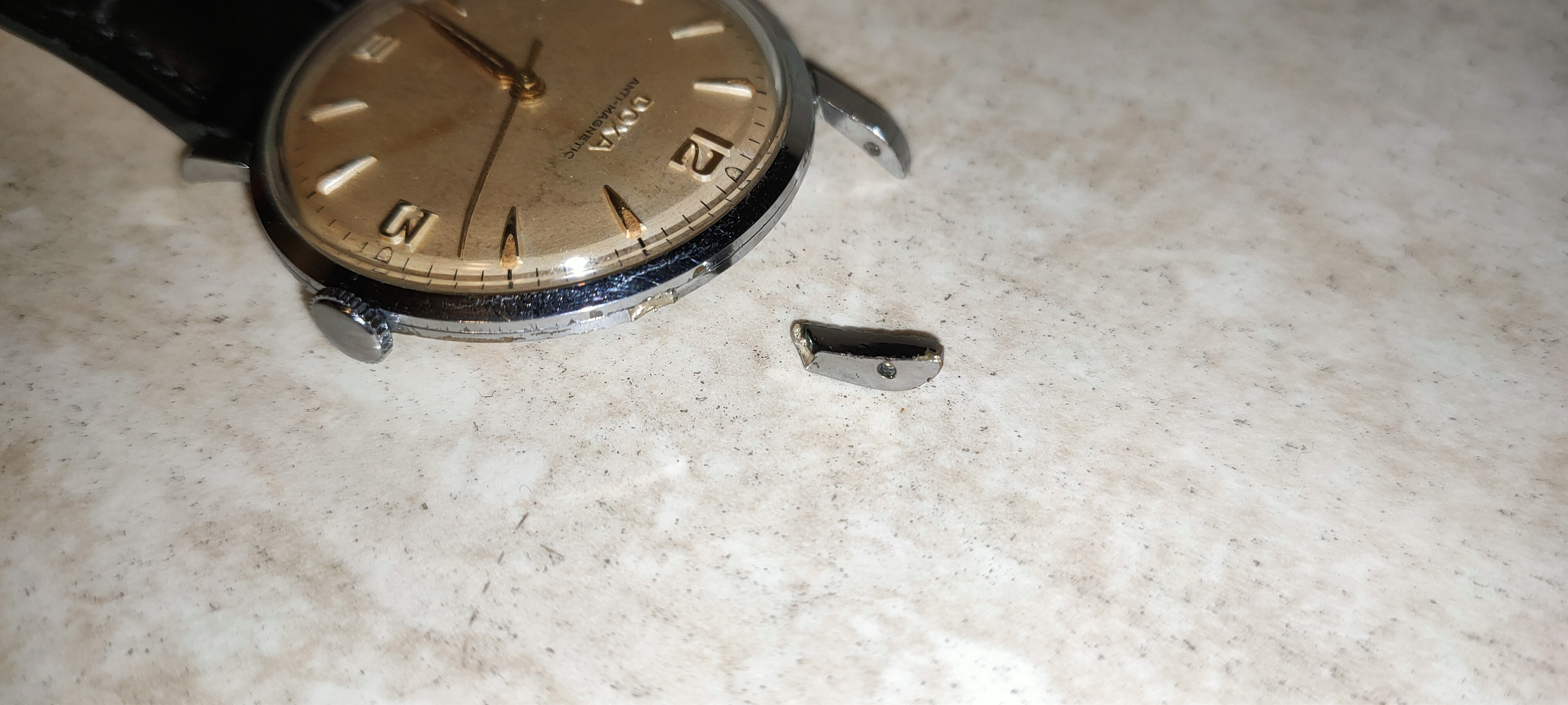

Ik wilde gisteravond mijn Doxa horloge omdoen, en nadat ik hem om mijn pols gedaan had, viel het horloge plotseling op het bureau. Ik dacht eerst nog, dat de pin losgekomen was, maar dat was niet het geval. De complete lug was afgebroken! Een zeer nare verrassing! Maar wat nu?
Ik heb helaas nog geen foto’s gemaakt, maar de lug lijkt gewoon recht aan de kast afgebroken. Of dit nog wel te maken is?

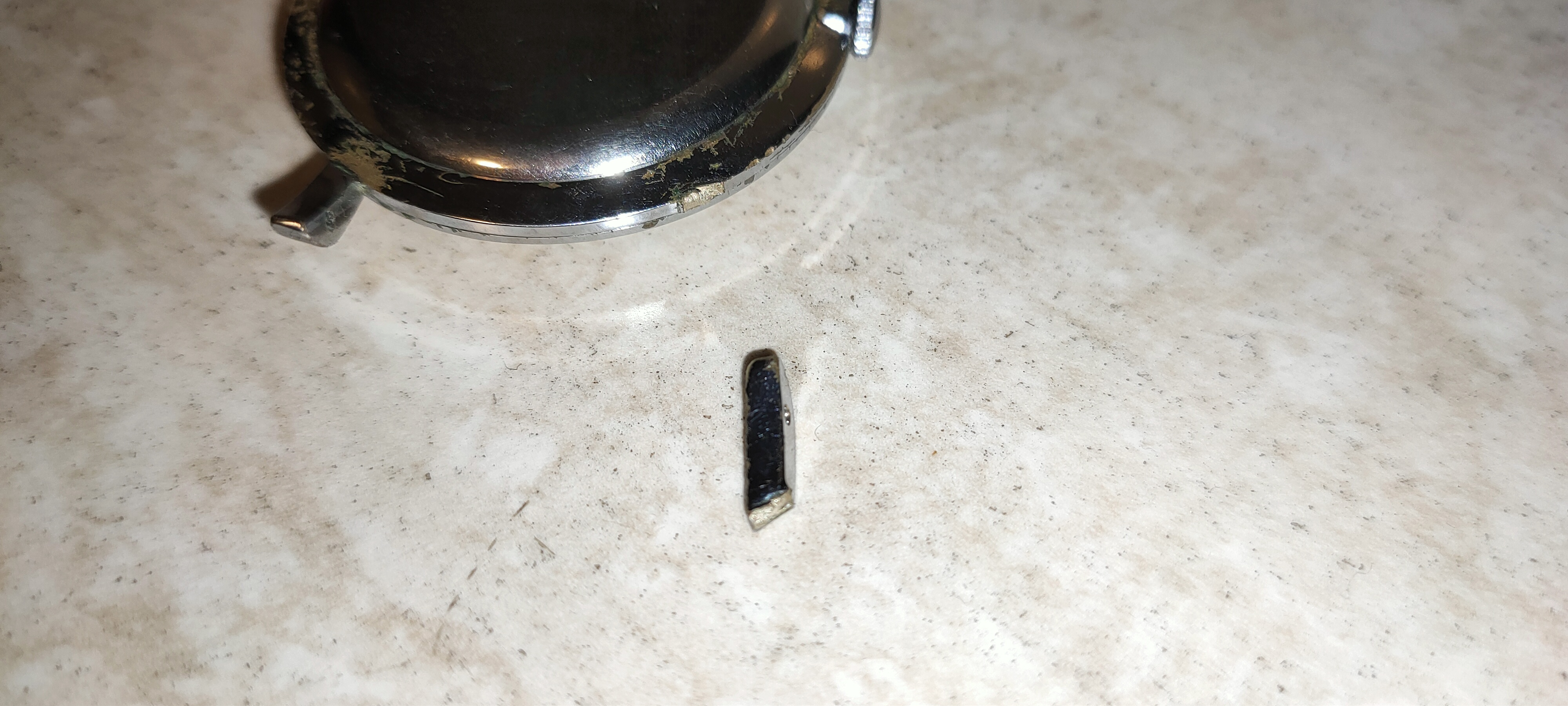

De kast is een messing verchroomde kast. Zoals gebruikelijk in de jaren 40-50.
Even vlug een paar foto’s gemaakt. Als ik wat foto’s terug kijk, dan zie je ook de lug steeds dieper naar beneden buigen. Daar zal wel een zwak punt zijn geweest.
Dat valt te braseren. Economisch sowieso total loss.

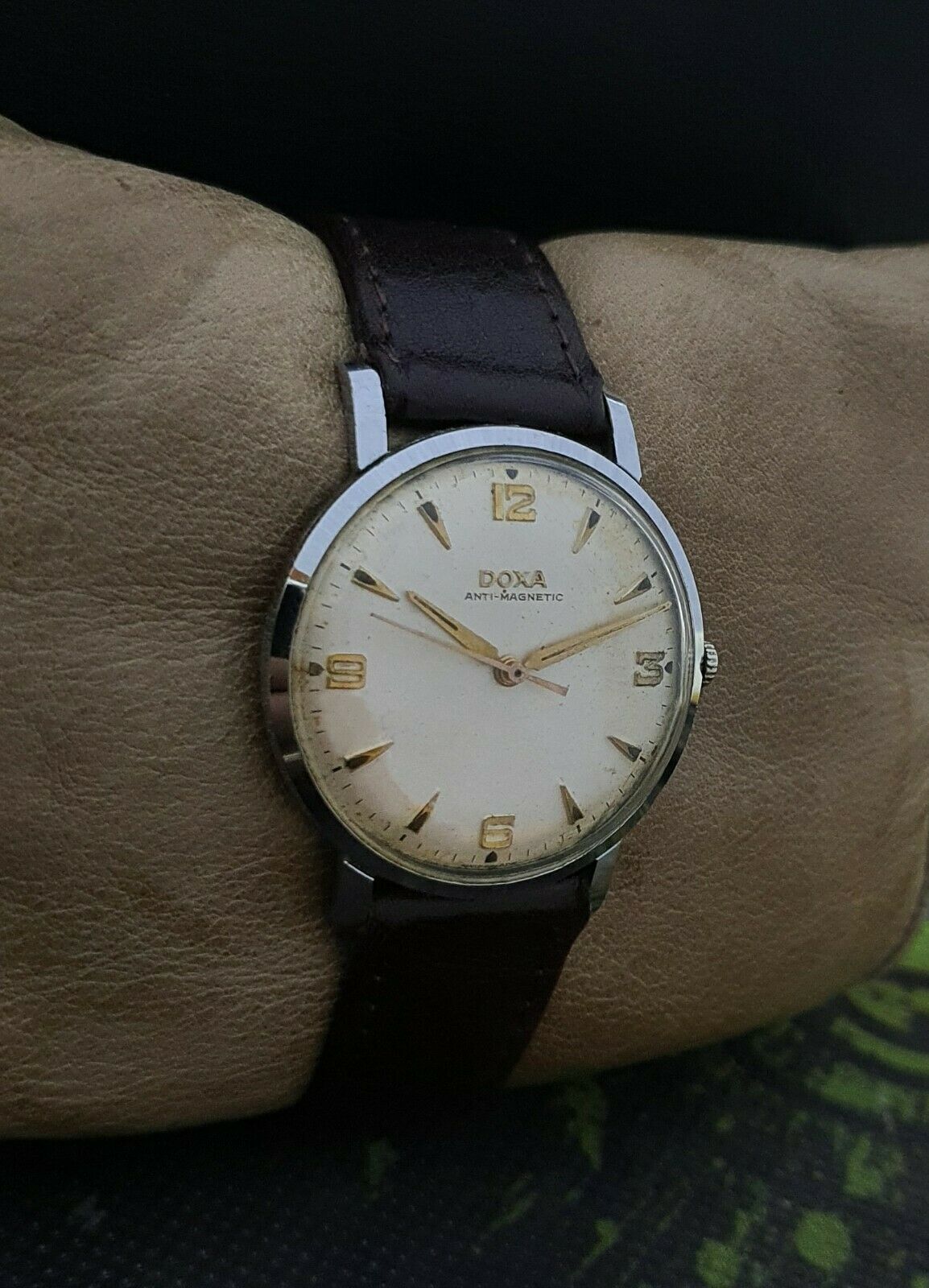

Als vervanging heb ik me nu deze gekocht:
Hoe groot is de kans, dat als je net gaat zoeken, meteen zo’n oud horloge kunt vinden… Het heeft gewoon zo moeten zijn, denk ik.
