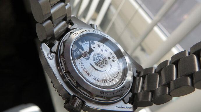

Hun nieuwe Master Co-Axial van Omega weerstaat 15000 gauss. Dat is al behoorlijk wat!
Zeker als je dat vergelijkt met een ander anti-magnetisme horloge: de Rolex Milgauss. Slechts 1000 gauss
