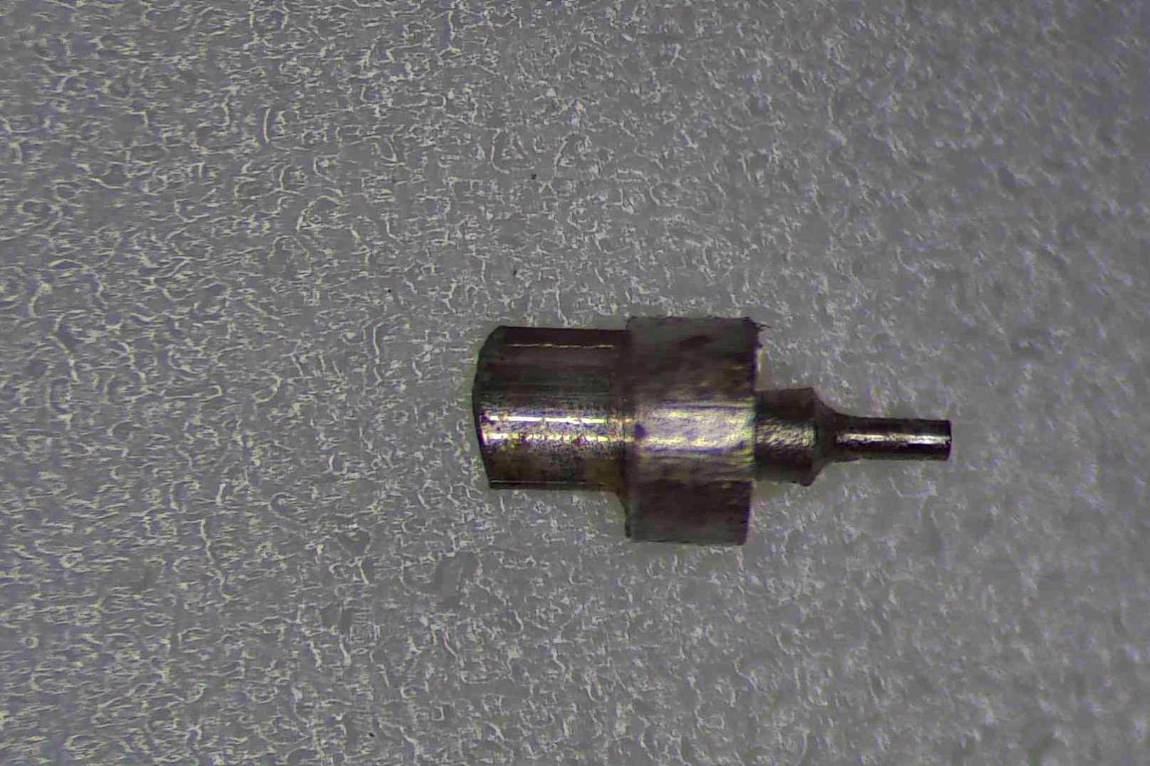

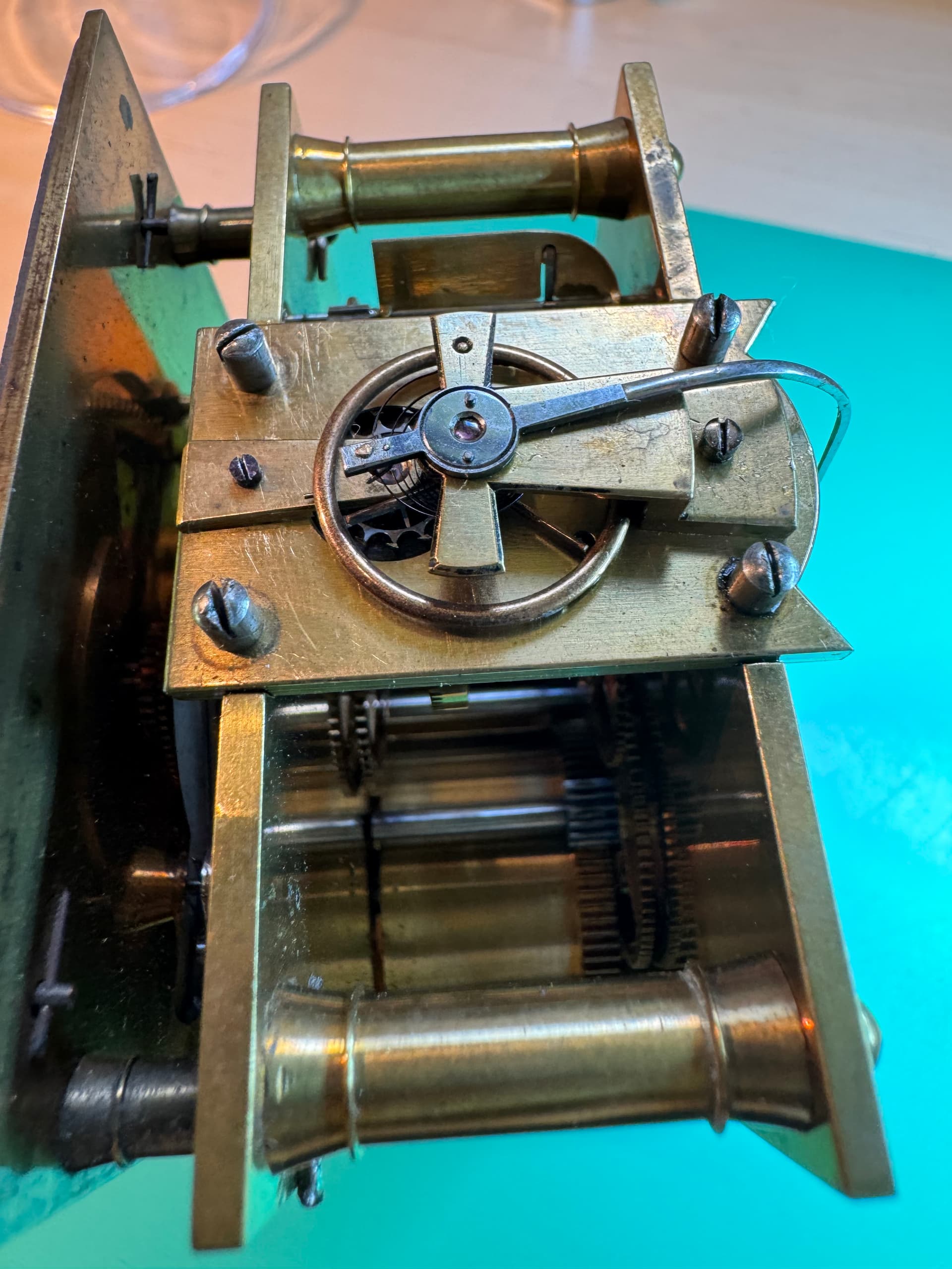

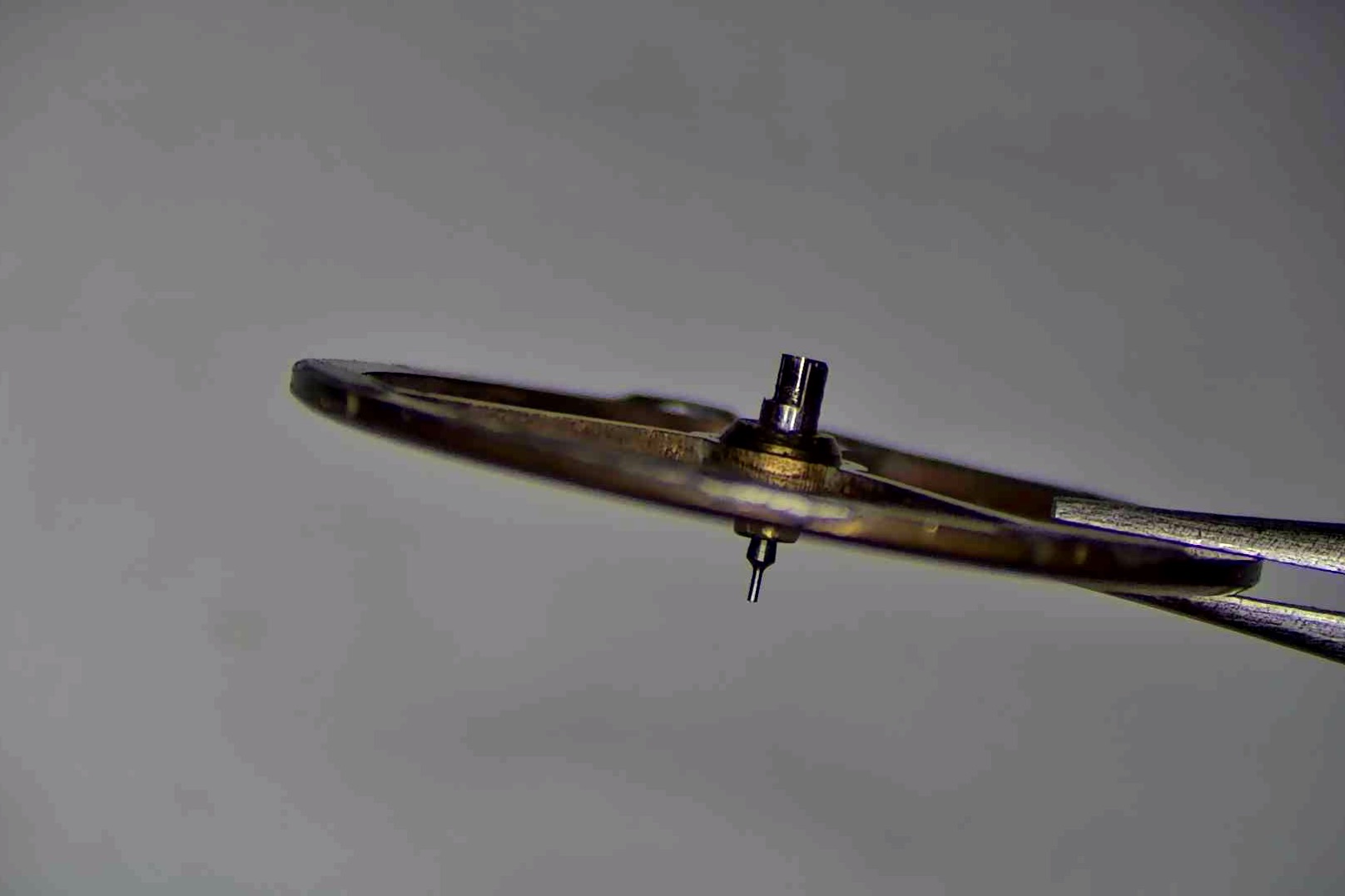

Is er onder jullie, kampioenen van de draaibankjes, wellicht iemand die een nieuwe balans as voor een cylinder escapement voor een reisklokje kan maken?
Het onderdeel is gebroken ter hoogte van de cylinder. Beide delen zijn beschikbaar.
Als niemand het kan, wellicht een suggestie voor een andere tovenaar?

Misschien is het handig als je wat goede scherpe foto’s kan laten zien van hetgeen er stuk is.
Dan kan er mogelijk ets zinnigs over worden gezegd.

Dank voor jullie vlotte reacties.

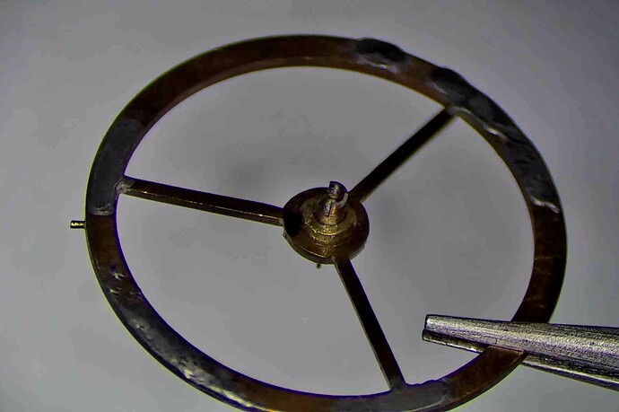

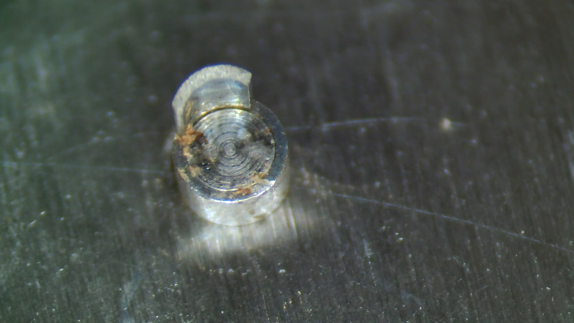

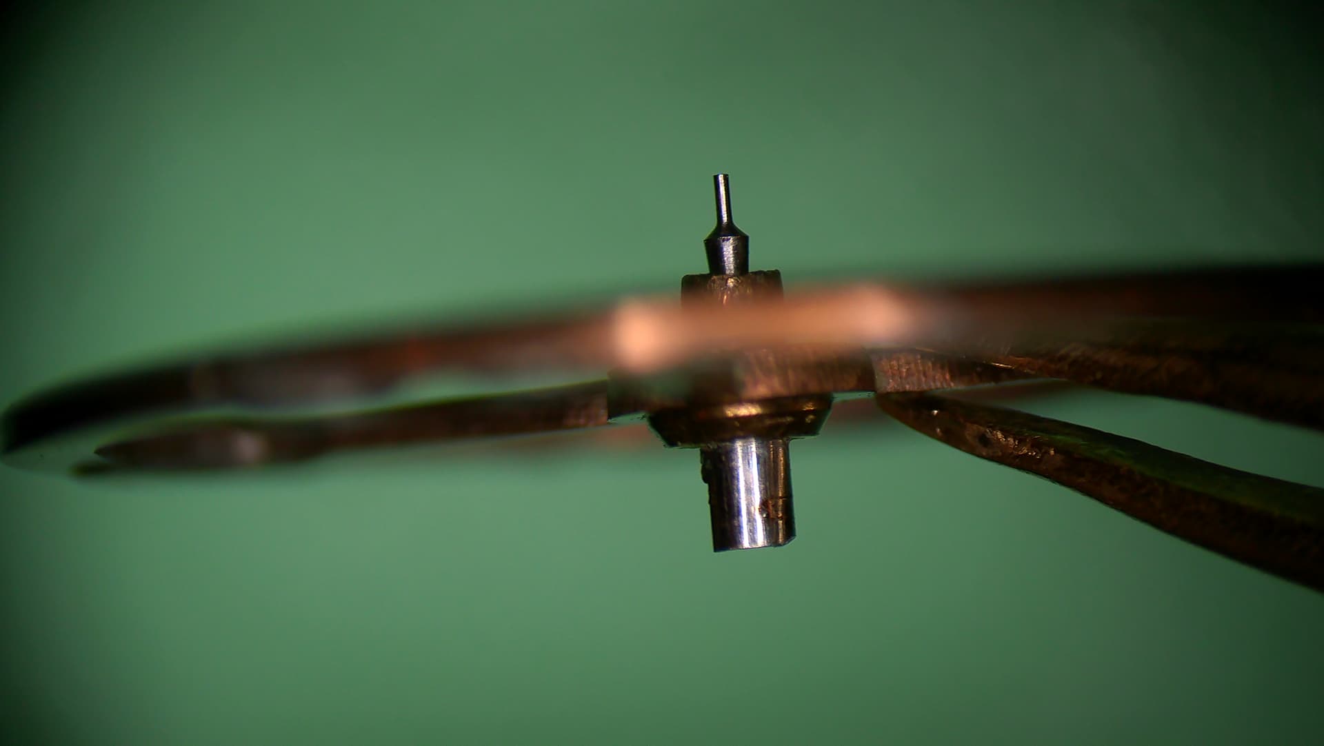

Ik heb nu wat foto’s bijgevoegd die hopelijk e.e.a. verduidelijken?
En vanzelfsprekend zal ik lezen wat je erover geschreven hebt.
Peter
Deze cilinder is overleden. Daar moet een complete nieuwe cilinder in.

En kijk…wie wat bewaart, heeft wat. Wel wat roestig hier en daar.

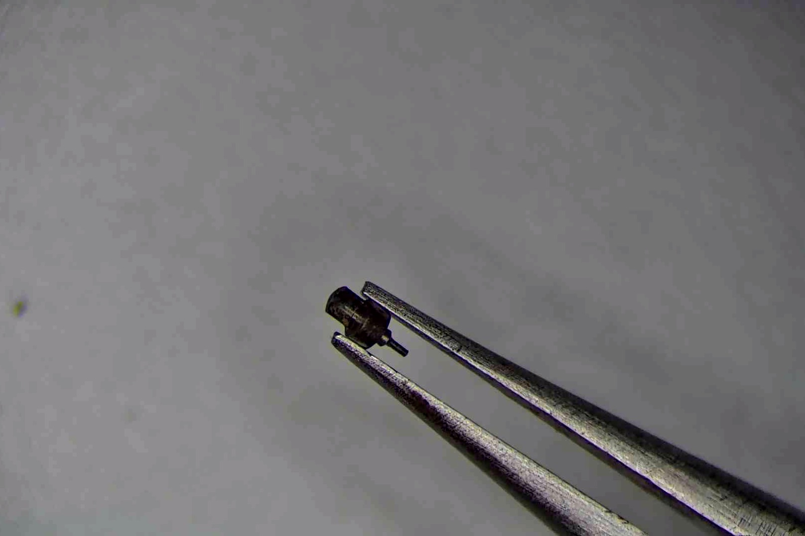

Waar ik tegen aanloop is het meten: tapmaat is 0,19. Maat cylinder 1,12. Maar de lengte van de cylinder is lastig om dat hij dwars gebroken is. Het langste deel zit nog op het wiel en is 9,8 mm. Het losse fragment met tap vermoedelijk 2,35 mm
Hoe zou ik dat het beste kunnen aanpakken en met welk meetinstrument? De 2,35 is een schatting na fixeren met een spiraaltang in een Feintaster. Is er niet een andere manier?

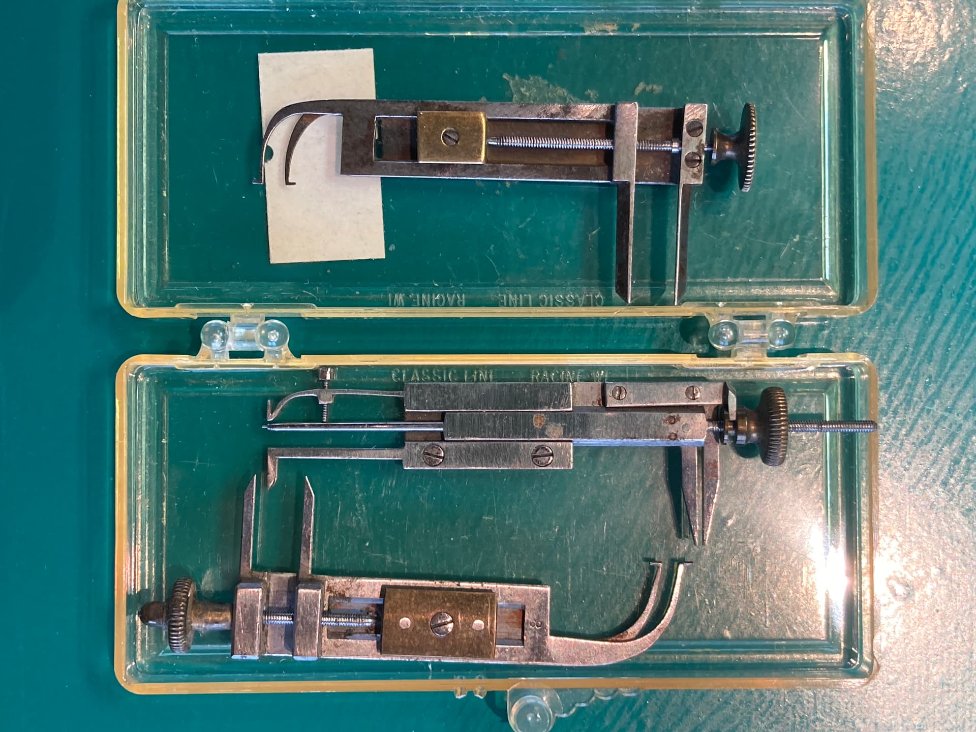

Wel, het juiste meet gereedschap hiervoor is oud, dus antiek en wordt niet meer gemaakt is ook bijna niet meer tweedehands te vinden.
Dan ook nog rekening te houden met de lochmaten van de lagerstenen.

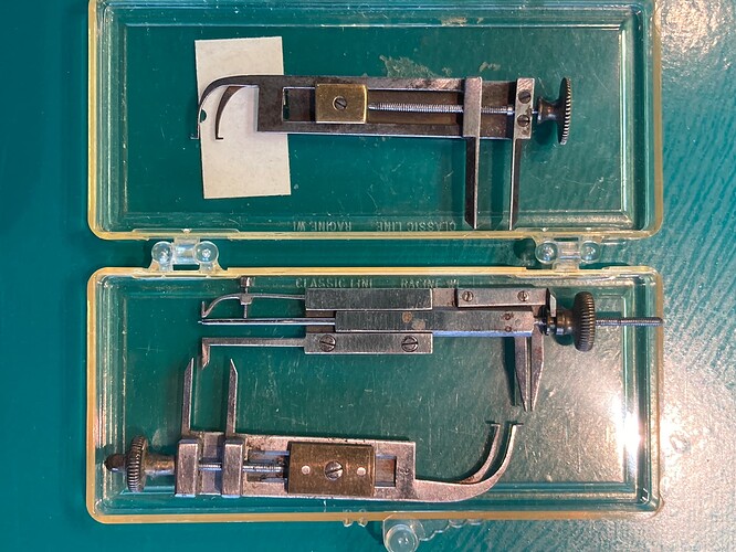

Hier laat ik het gereedschap zien wat ik gebruik om de cilinder en om de hoogtelucht op te meten.
Om het loch op t meten is weer ander speciaal meetgereedschap nodig, zie de foto;

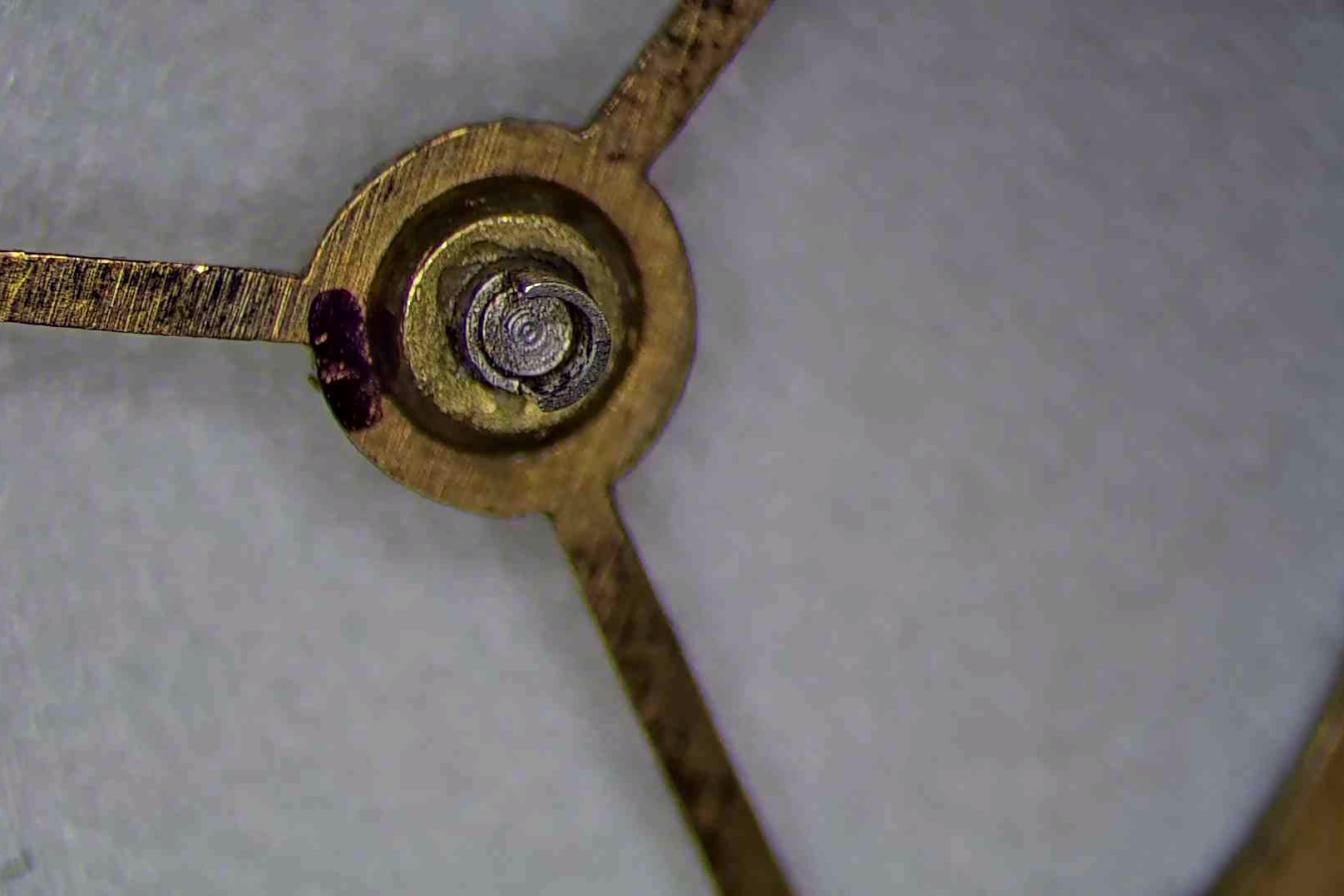

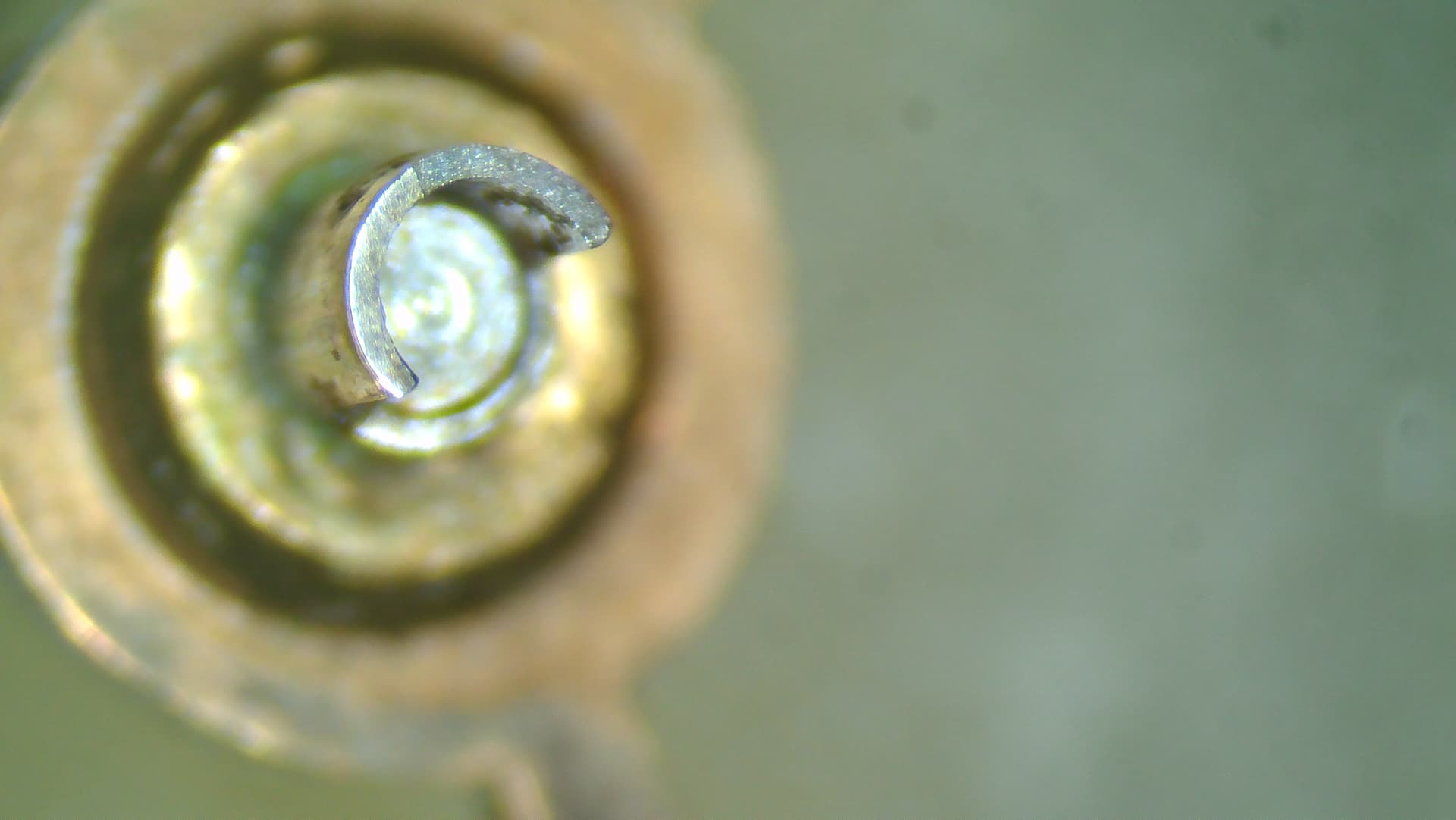

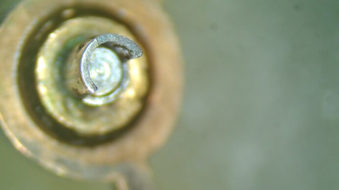

Update fotos.
Zo zeg die tap is ook goed plat geworden :face_with_peeking_eye:
Update:
De herstelling is helaas niet gelukt.
Ik heb bij iemand nog een “passende” balansas gevonden en deze proberen monteren op de balans. Echter tijdens de montage bleek 1 van de tapjes een beetje krom te staan, deze is gesneuveld uiteindelijk bij het proberen rechten.
Aangezien ik geen cylindrische assen meer kan vinden moet ik helaas de handdoek gooien. Ook hier in de klokkenschool weten ze niet echt raad.
