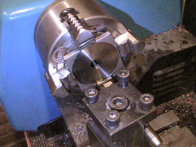

een Stukje 4mm dik RVS, reststukje uit een grotere plaat geknipt ooit… 42 mm in het vierkant… mooi uitgangsmateriaal…
Dat zetten we vervolgens in de draaibank, globaal gecentreerd… in deze fase komt het echt niet op een millimeter
en dan draaien we 't vlak… er moet toch nog wel een paar tiende af… maar dat geeft niet… gezien de uiteindelijke dikte… heb ik nog wel wat “vlees”
