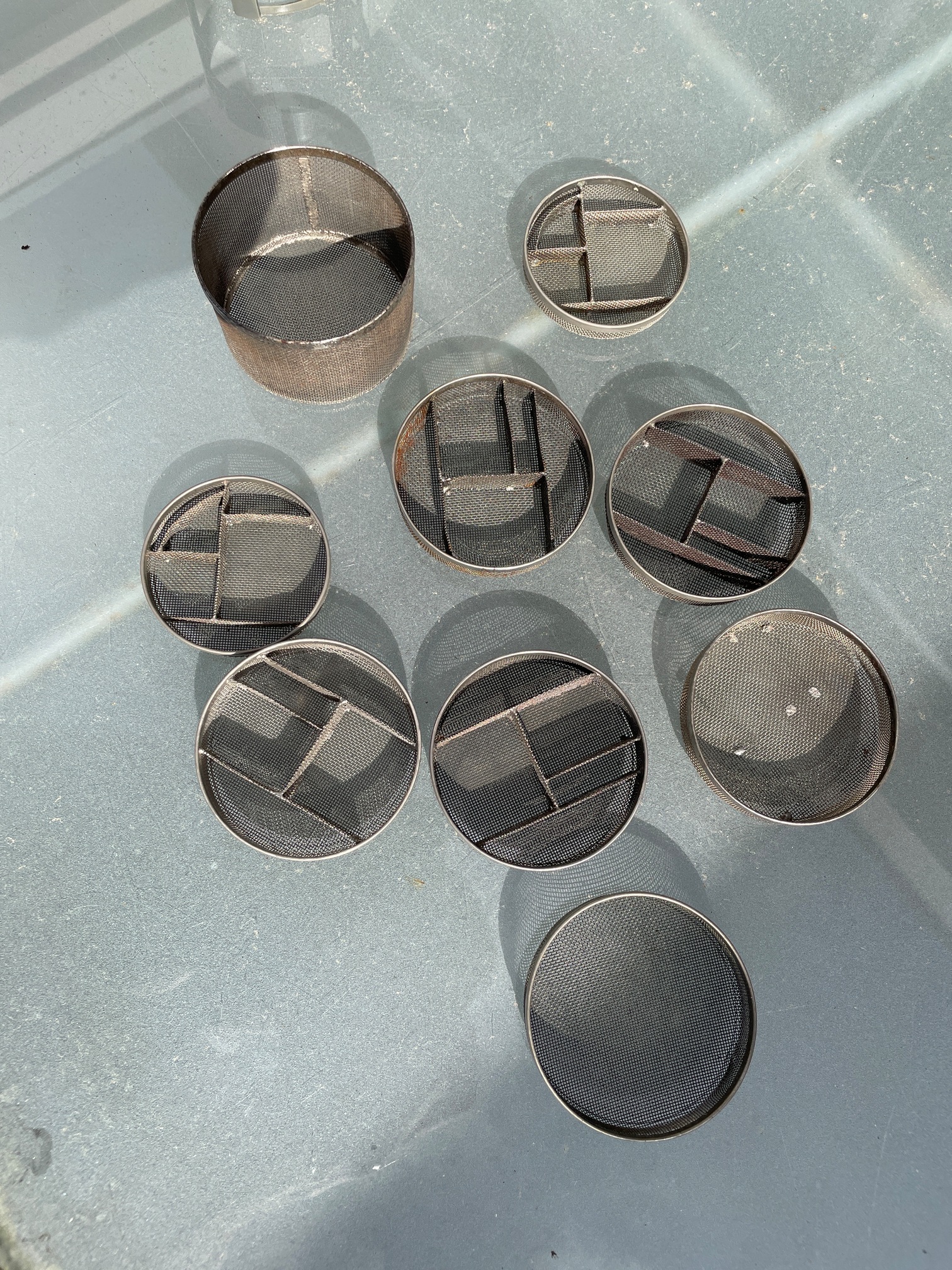

Die zien er inderdaad wel goed uit, moet ik enkel iets bedenken om compartimenten te maken. Qua grootte zijn ze wel goed, en 0.4mm is ook oké. :+1:t2:
Ik heb nog wel een paar van die mandjes. Wat is redelijk. €15,- per stuk ?
Dat is heel redelijk inderdaad. Passen die “lage” mandjes in de “grote”? Dan zou ik wel geïnteresseerd zijn in een combo van grote mand + 3 “lage met tussenschotten” + deksel.
Ja ze passen in elkaar. Zal zo een foto uploaden. Volgens mij heb ik een aantal van dit soort setjes (2 a 3)
Zeker geïnteresseerd dan. En glazen potten kosten een peulschil via flessenland.nl - ik zit niet vast aan een machine-specifiek formaat - dus dat zit wel snor :grin:

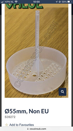

Heb laatst van deze mandjes besteld en ben daar erg tevreden over om kleine onderdelen per gedeelte van het horloge te reinigen.
https://www.cousinsuk.com/product/indian-mini-baskets
En dan de deksel variant die je er op drukt.
En daar passen er 4 van in dit mandje

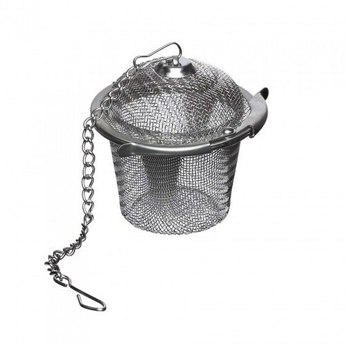

Theemandjes?
Gebruik ik ook voor in de ultrasoon om bv schroefjes in te steken. (Kleine spullen dus)
De theemandjes, die passen gewoon in een jampot.
