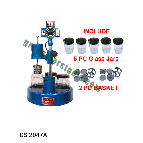

Een Indisch bedrijf maakt blijkbaar nieuwe “clones” van zo’n Elma Super Elite: de GS 2047A.
Dit dingetje staat (nieuw) geprijsd rond de €500, wat al een pak minder griezelig klinkt. Oké, het is India dus misschien niet de Duitse kwaliteit, maar langs de andere kant is het ook geen super gecompliceerde techniek. Heeft iemand ervaringen met dit merk/apparaat? Bedenkingen, opmerkingen?

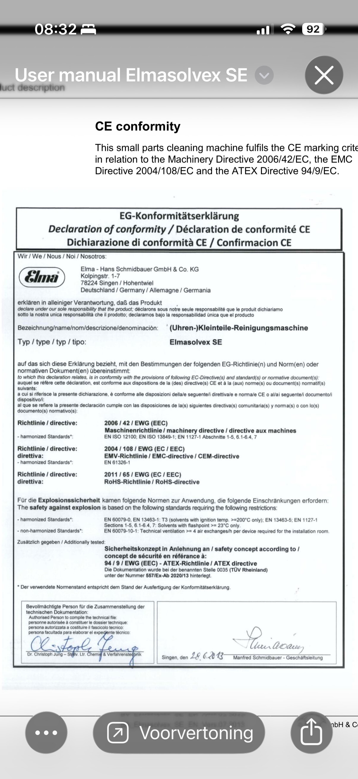

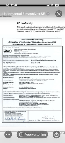

Goed verklaard. CE verklaring doet de fabrikant zelf (komt geen keuring aan te pas) om het ding op de markt te brengen en was last time I checked niet nodig als de importeur (…) zelf de gebruiker is (…).
Inderdaad en keuring komt pas als het fout gegaan is inderdaad (stint is het perfecte voorbeeld) Te sneu voor woorden. Je zit al met machinerichtlijnen te kijken als je aan cleaners begint. En zodra je machine prik nodig heeft heb je weer extra werk. EMC nog… maar dat is een ellende. Ik weet dat pcb ontwikkelaars van die ruimtes/kasten hebben om wat dingen door te meten ofzo…
Volgens mij zijn ze altijd verplicht de europese richtlijnen te handhaven. Maar ga ze maar aansprakelijk stellen zodra het fout gaat. Ik vind het altijd eng om chinese apparaten in de muur te steken… gewoon omdat ik ook weet wat voor flapdrollen er bestaan :joy:
Ze zijn verplicht die declaration of comformity in de handleiding op te nemen. Daar zullen ze hoogstwaarschijnlijk gekopieerd hebben wat er bij elma staat zonder zich er uberhaupt druk over te maken. Dit soort praktijken heb ik bij kleine bedrijfjes wel is gezien. En dat waren geen fidget spinners :joy:
