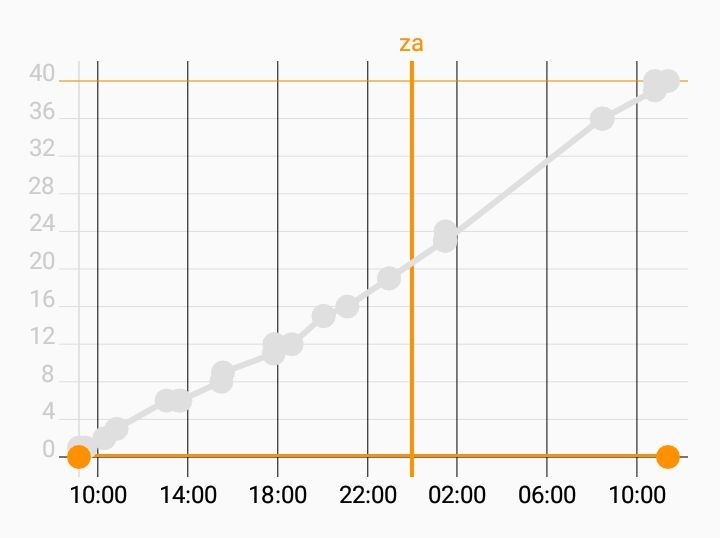

GoedâŠik heb het horloge gisteren op atoomtijd gezet en daarna de oplopende afwijking gemeten met eerder genoemde app (want meten is weten).
We zien een mooie ( ) lineaire afwijking ontstaan van zoân 30-35 seconden per 24 uur. Als ik dus niks doe, loopt het horloge aan het eind van de maand zoân 10 minuten voor. Dat vind ik eigenlijk onacceptabelâŠIk ga dus contact maken met de eerder genoemde horlogemaker om te kijken of dit verbeterd kan wordenâŠ

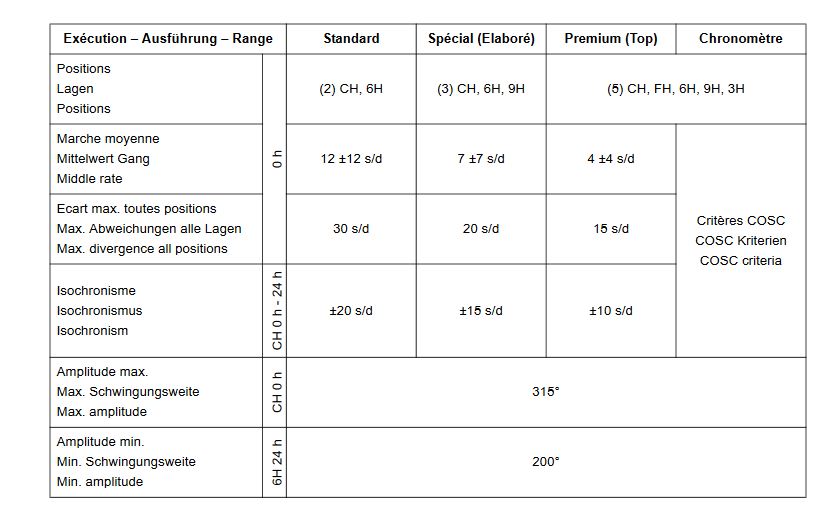

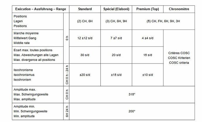

Verder heb ik ook eens zitten neuzen in de brochure van het Sellita SW200 uurwerk. Schijnbaar wordt dit uurwerk in 4 versies uitgevoerd, namelijk standaard, special, premium en chronometer. Als ik er nu van uitga (bij gebrek aan meer kennis), dat mijn Marathon met een standaard uurwerk is uitgerust, dan is de opgegeven maximale afwijking 30 seconden per dag. Mijn horloge valt daarmee dus nog ongeveer in de fabriekstoleratie, maar wel een borderline gevalletje.
Iemand met meer inhoudelijke kennis? Ben benieuwd naar reacties.
