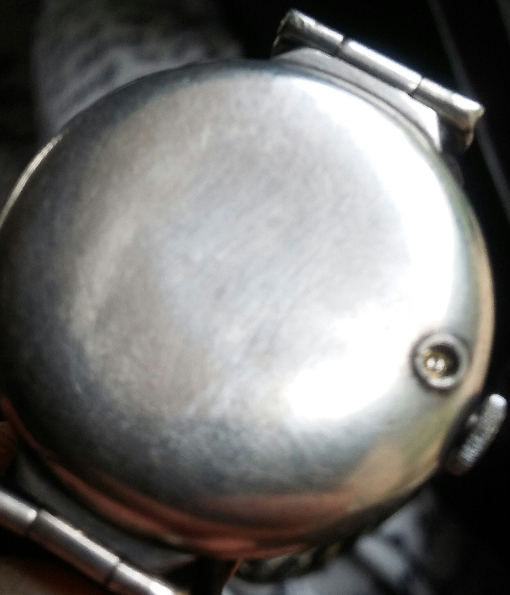

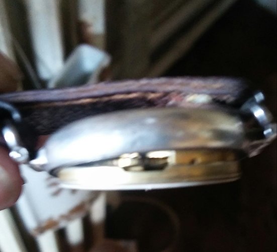

Beste dat is nu het probleem ,horloge gaat open langs boven maar eerst moet de tige eruit
aan de onderkant is een boutje en dan zie je een klein vijsje in het movement maar ik ben niet zeker hoe dat zit in verband met verwijderen van de tige .
Aangezien het motortje perfect loopt ben ik toch een beetje voorzichtig met het prutsen eraan

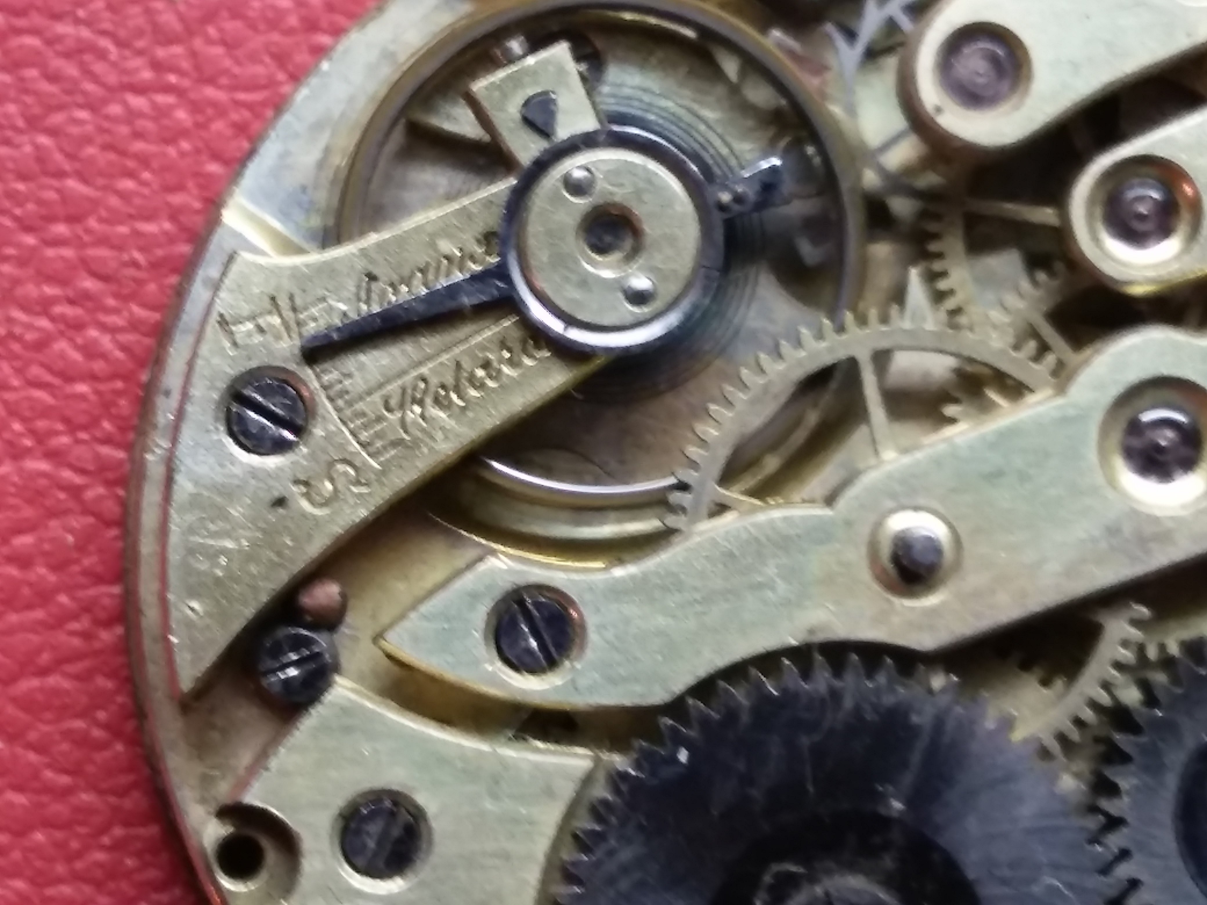

Ik vind ook nergens een afbeelding van mijn horloge wel heb ik het vermoeden dat er een movement van lecoutre kan inzitten
Die mag wel eens schoon worden gemaakt zo te zien
Waarom zou hier in godsnaam een lecoultre uurwerk in zitten?

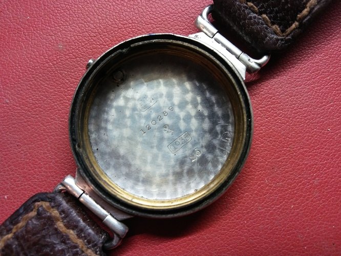

beste
ik ben geen kenner ,ik heb een zakhorloge gezien van marcks&…waar lecoultre in zat dus…
mijn vraag is simpel ,geef me aub informatie over het horloge jaartal ?welke wijzers erop dienen
te zitten en nu u het binnenwerk ziet zeg me aub wie de maker is niemand kan me dat precies
vertellen op de binnenkant van de kast staat iets igekrast van de maker 6/14
pierre
Het zou best kunnen, dat je hier meer informatie kunt inwinnen.
Het ingekraste ‘6/14’ is waarschijnlijk een markering van een reparatie.

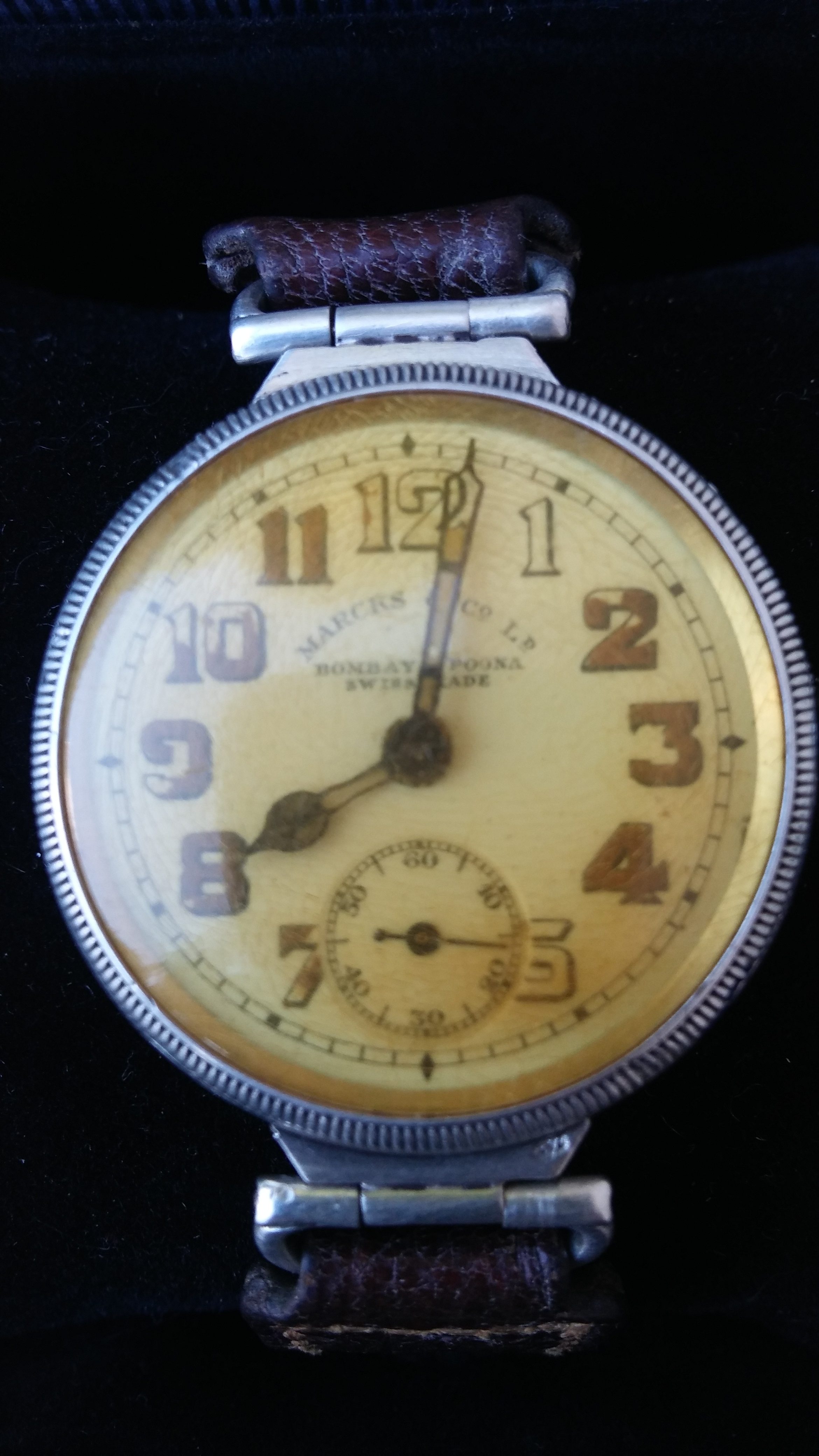

Hallo
Ik heb de gapaste wijzers gevonden en er laten opzetten alles wekt perfect wat vinden jullie ervan
PIERRE
Je deksteen van de werkzijde-balanschaton ontbreekt. Nou is dat nog wel op te lossen, maar had je dat al gezien?
Dat had ik nog niet gezien peter maar ik ben ook een leek ,horloge werkt anders prima ,ga eens bij mijn watchmaker langs die de wijzers geleverd en gemonteerd heeft ,kan dat mankement schade veroorzaken ? (watch wordt niet gebruikt is daarvoor een beetje te zedzaam)
Alvast bedankt voor het scherpe oog de heren van het NAWCC hebben dat dus ook niet gezien
maar die waren meer gefocust op de Borgel case denk ik.
