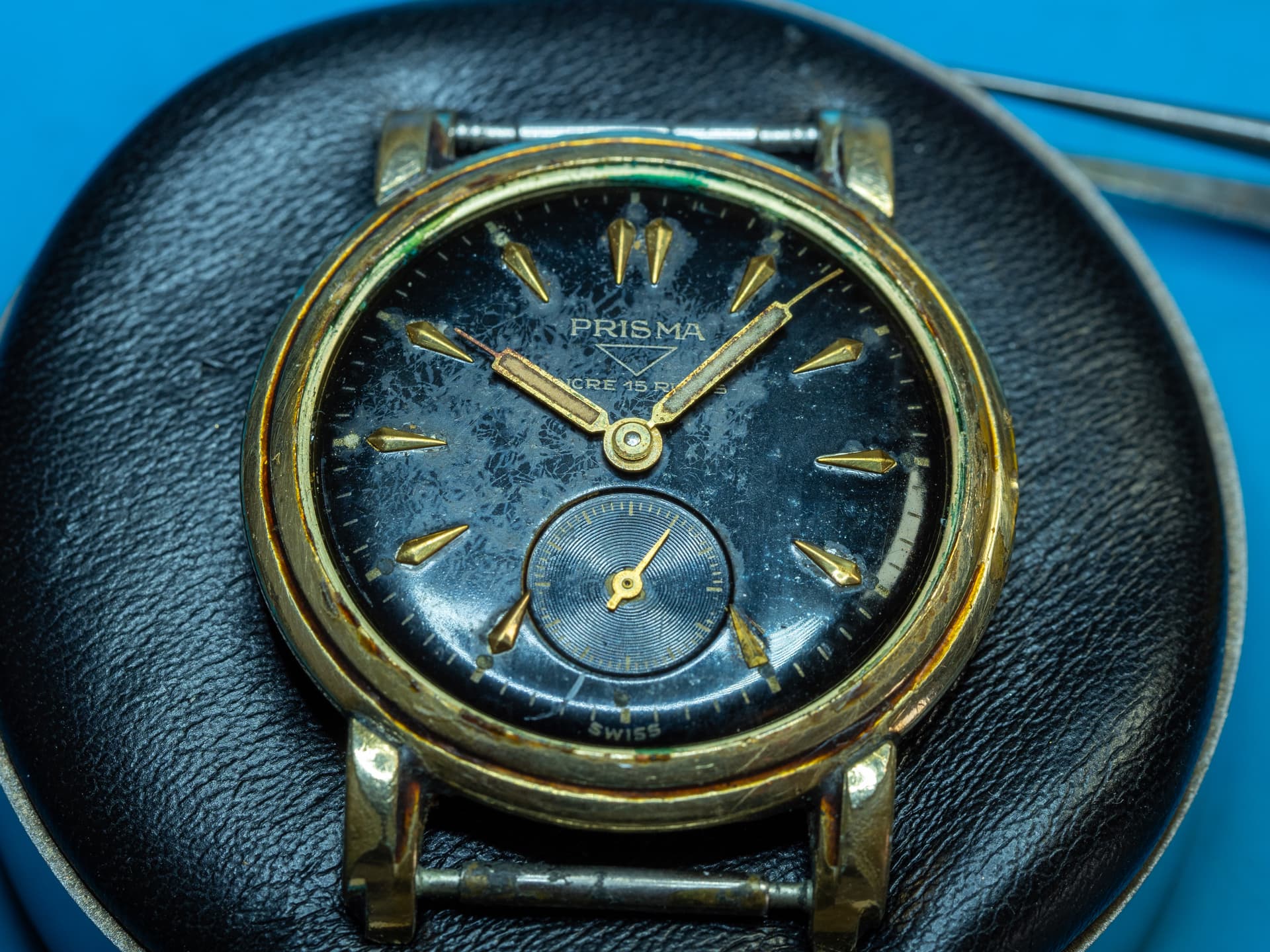

De Pifora heeft zich keurig gedragen vandaag, dus is het tijd voor nummer 4 en hopelijk succes nummer 3.

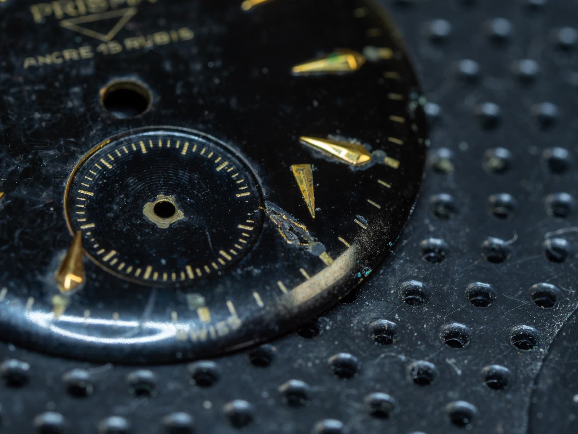

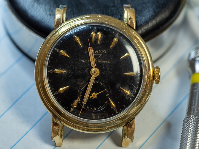

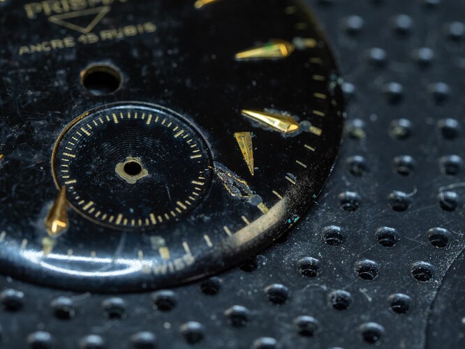

Prachtige zwarte plaat met gouden accenten. De wijzers zijn een beetje radio actief, maar niet zorgwekkend. Ik zal er niet aan likken.

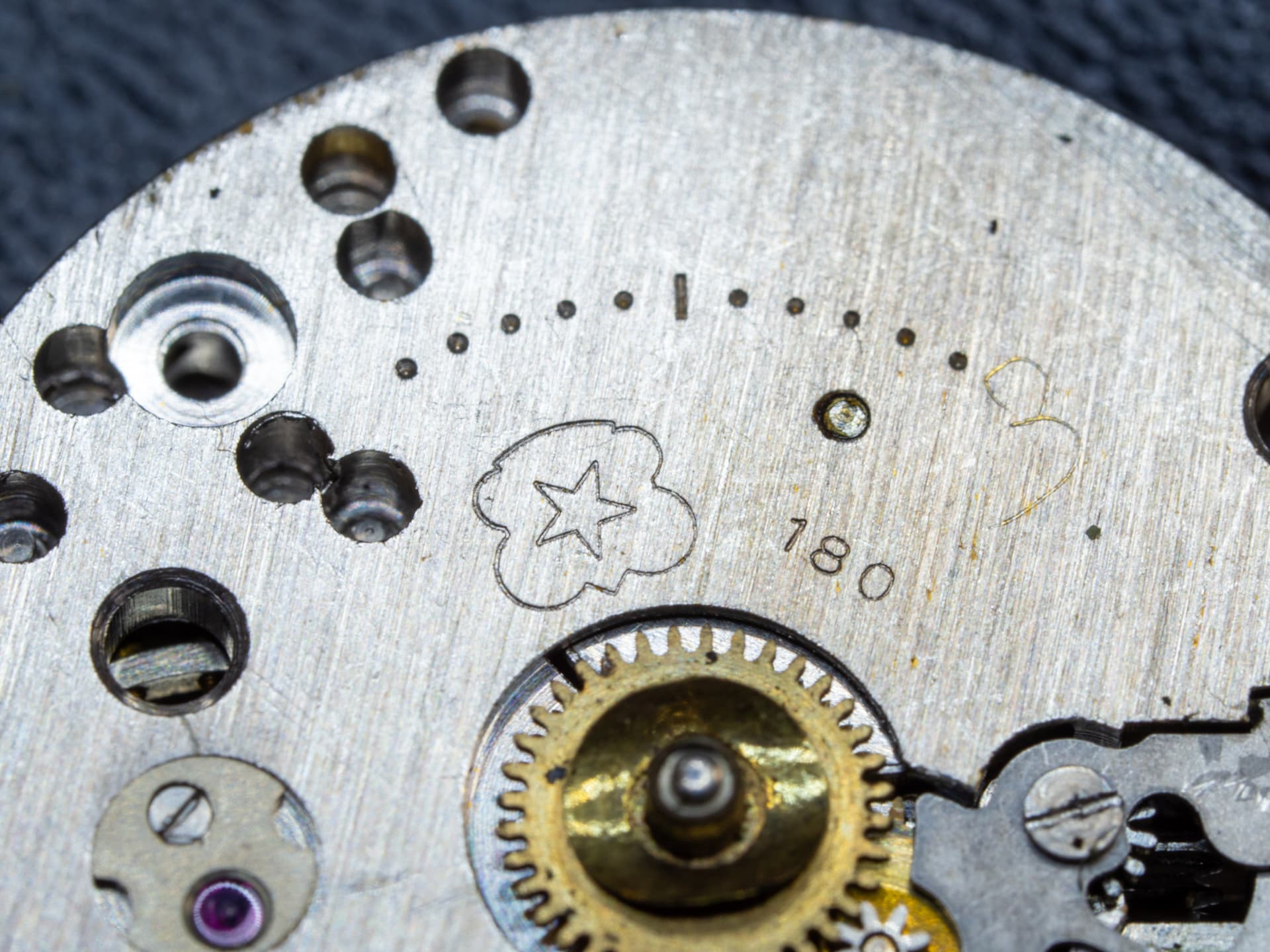

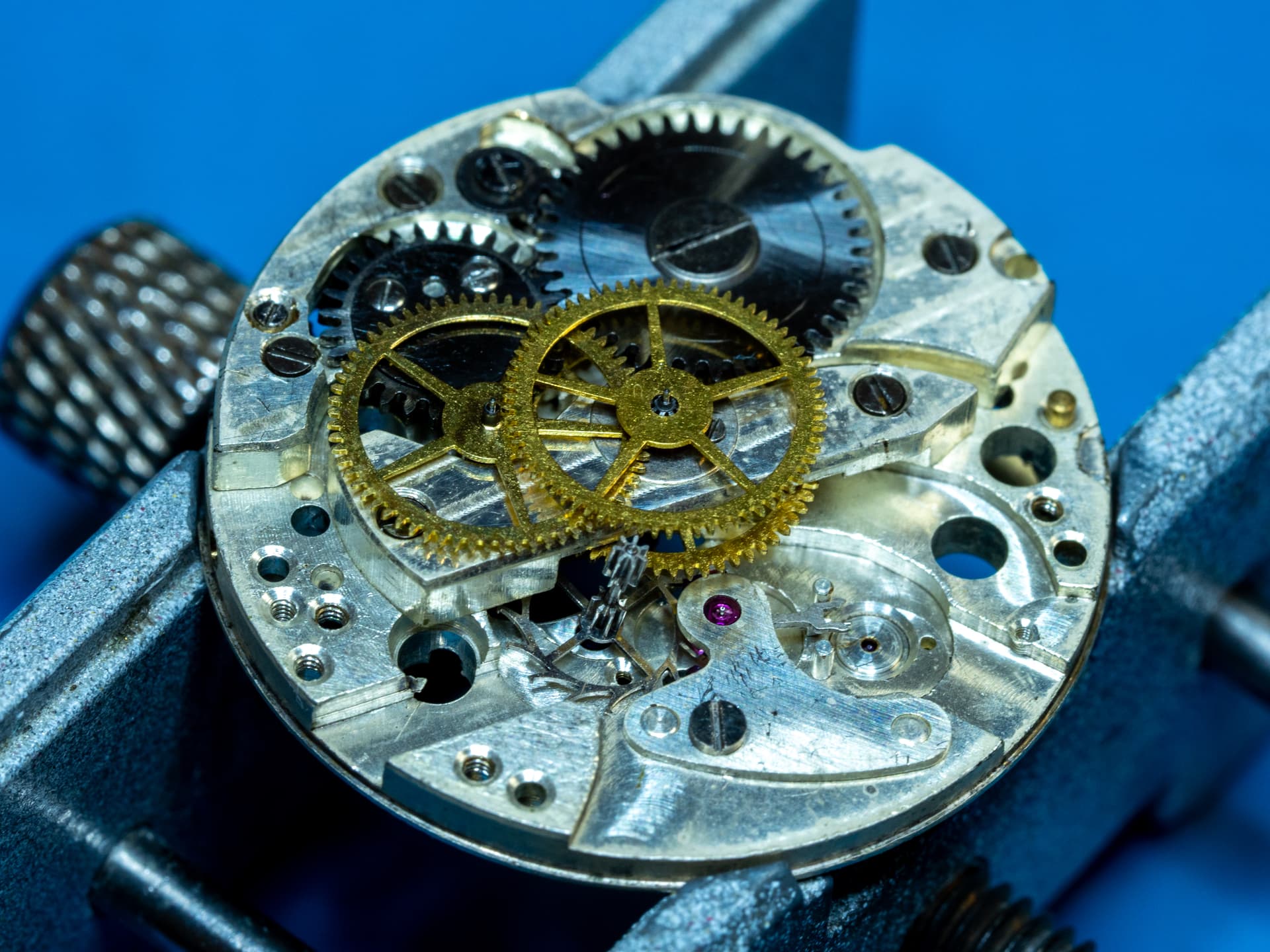

Het is geen FHF, maar een Venus 180. Geen leuke verrassingen in dit uurwerk qua opbouw of techniek. Dus daar ook geen foto’s van.

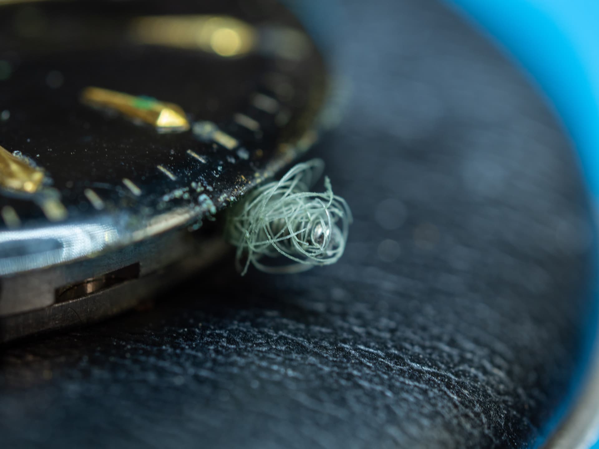

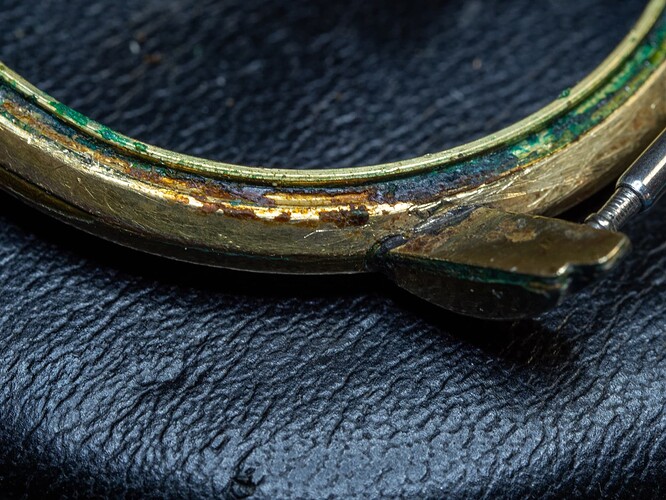

Het uurwerk en de kast waren wel aan wat frisheid toe…

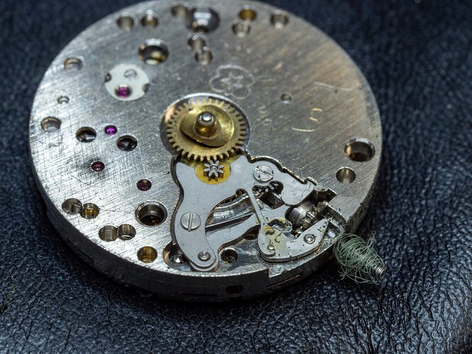

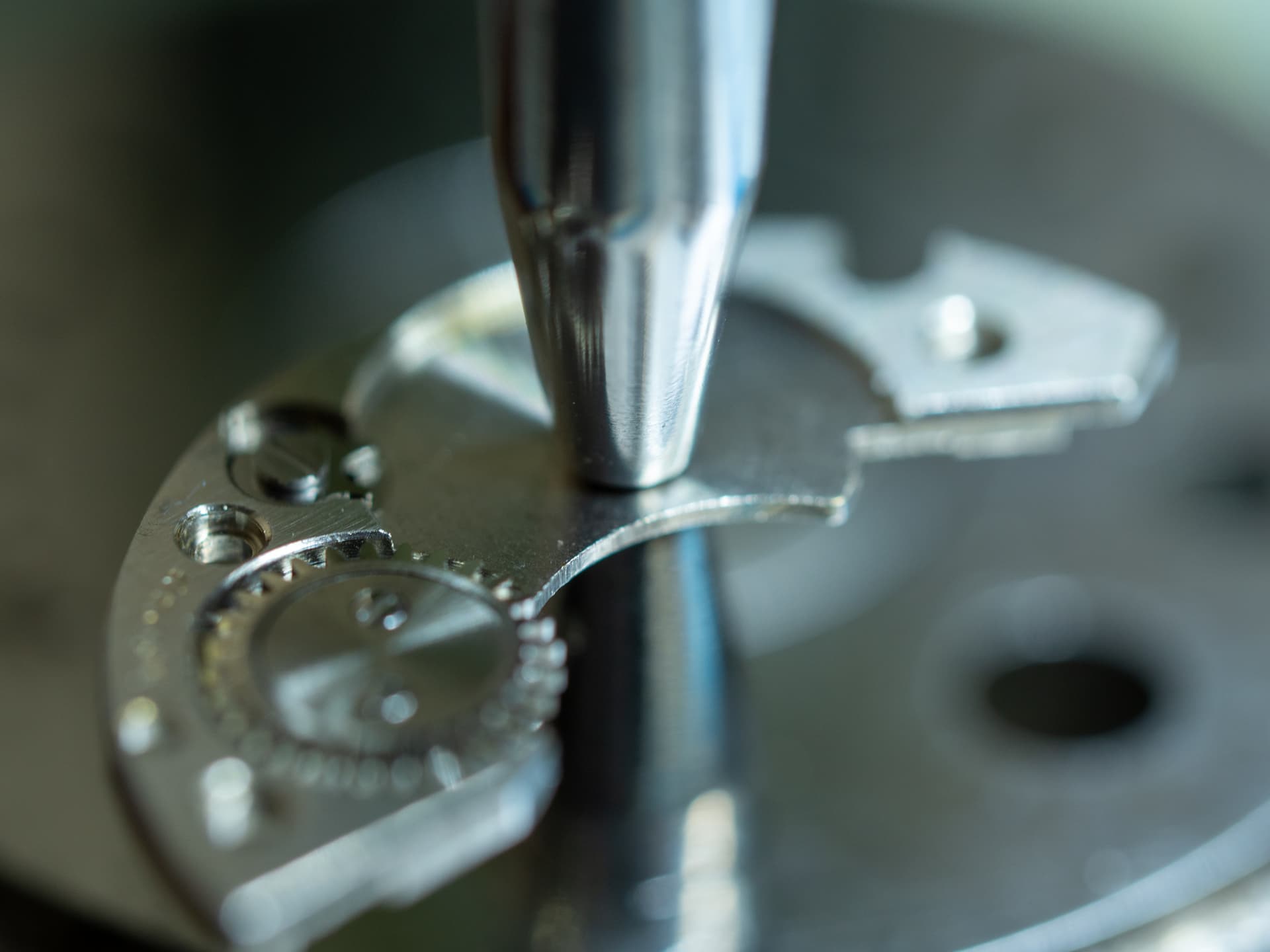

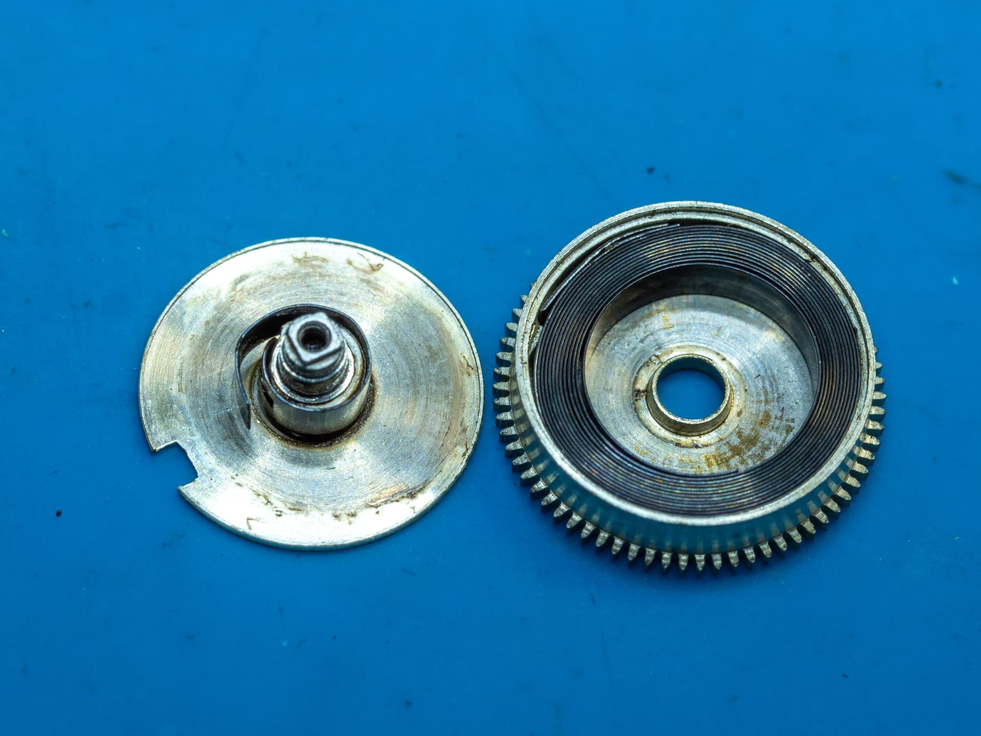

De viezigheid bij de veerton heeft iets te veel slijtage gebracht.
Gat is verruimd waardoor de ton schuin gaat staan. ook te zien aan de slijtage.
Getracht te corrigeren.
Maar helaas niet goed genoeg. Dit is in de kroon omlaag positie.
Kan horizontaal ook verschilmerken in amplitude als ik het tonrad iets vlakker duw.
Dus van weekend maar even kijken of ik het beter krijg. Mogelijk dan ook een nieuwe veer erin, want zo sterk leek de oorspronkelijke niet meer. Maar wil eerst kijken of ik de tonarbre recht in het uurwerk kan krijgen. dan zal de ton en het tonrad ook geen onnodige weerstand ervaren.

Niet eenvoudig wellicht. Valt zoiets überhaupt op te lossen zonder ruimen en een bus persen?
Geen idee. Hoop het te kunnen fixen
De veerton zit wat steviger in zijn gat. En het tonrad komt niet meer tegen de brug aan.

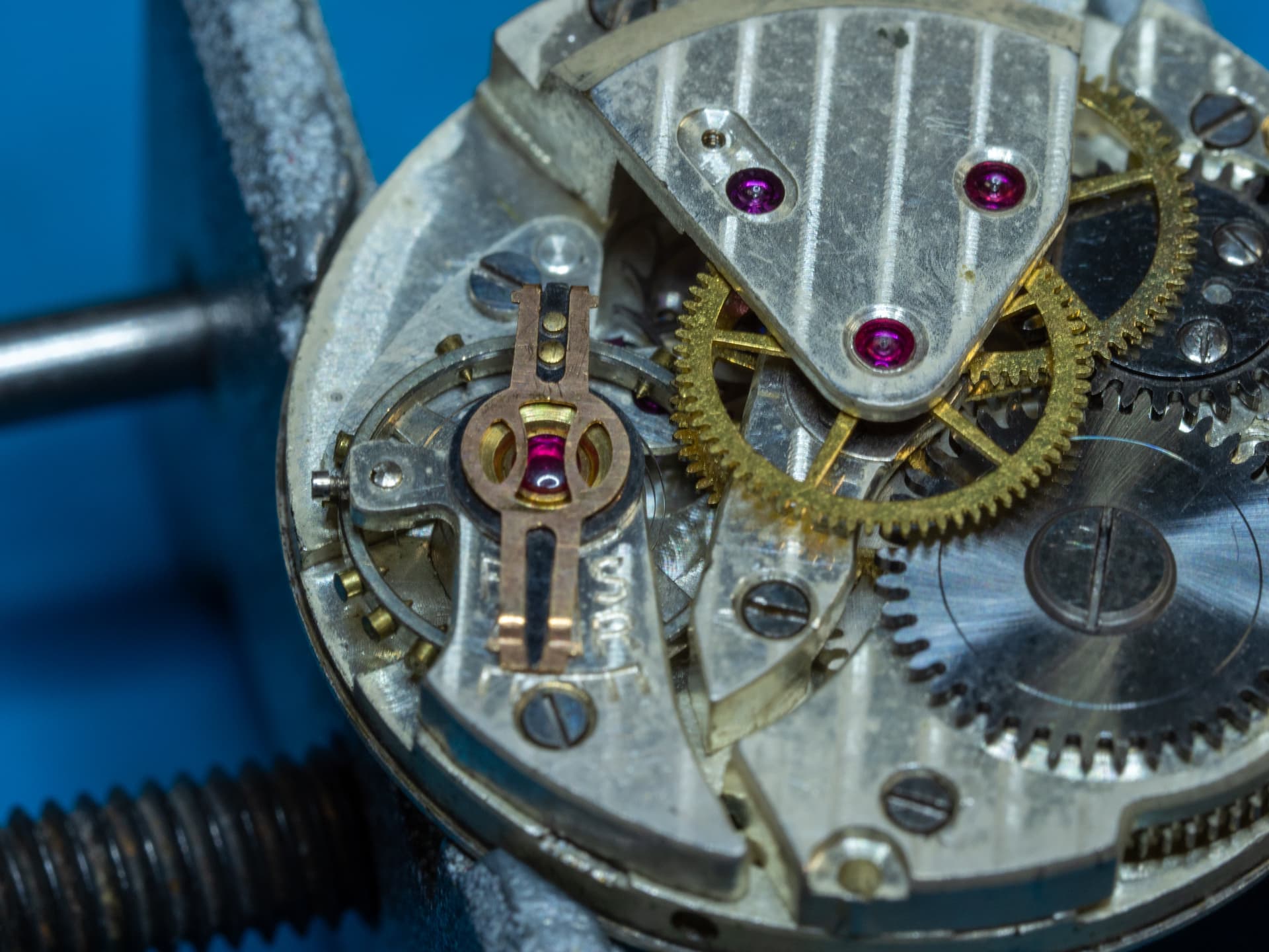

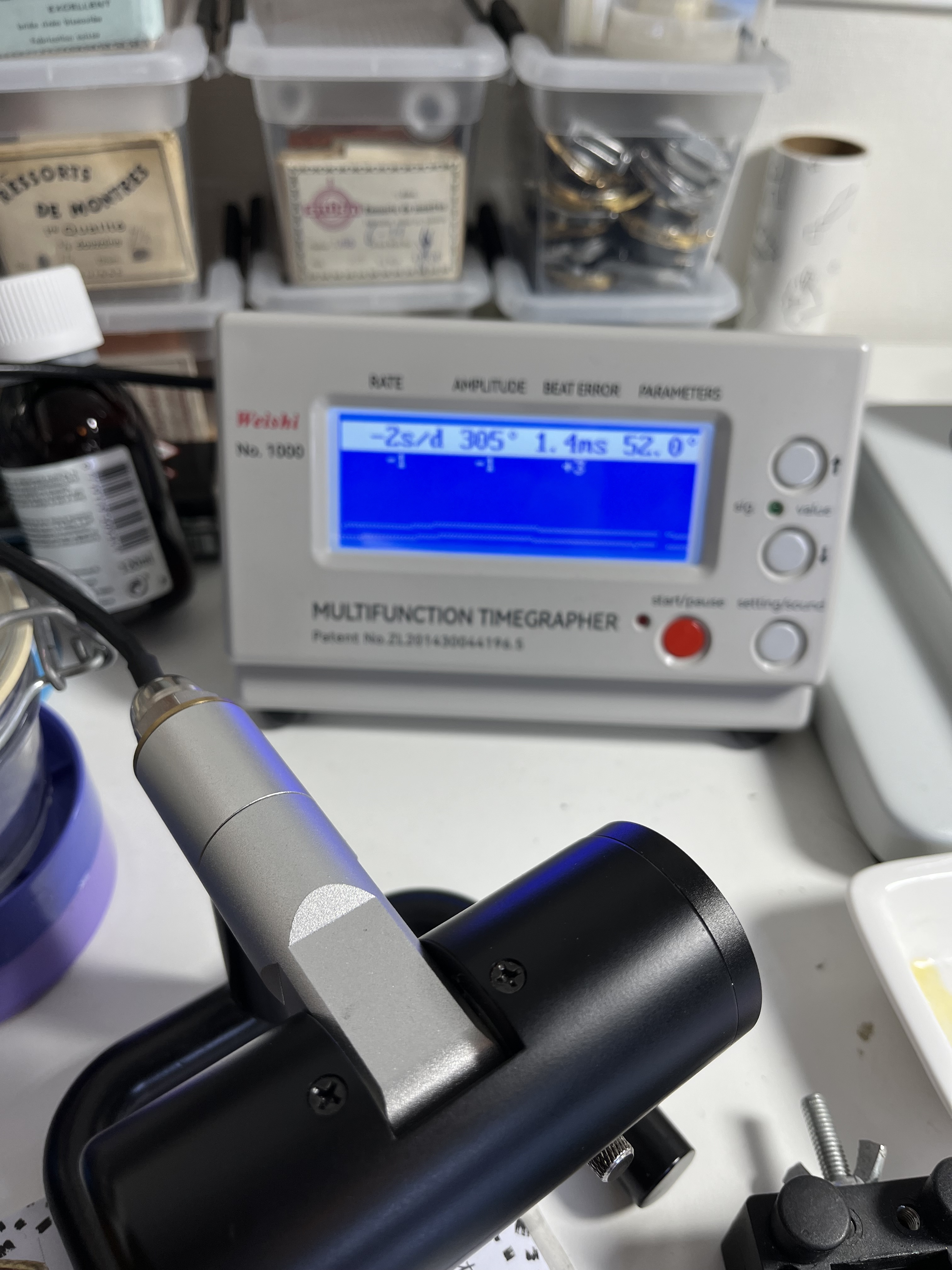

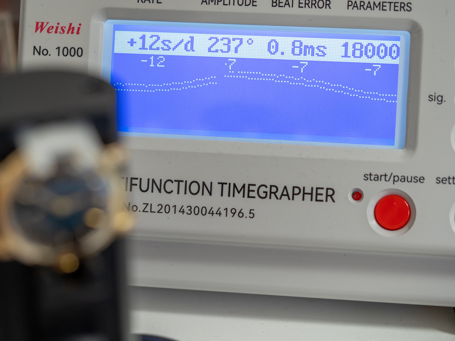

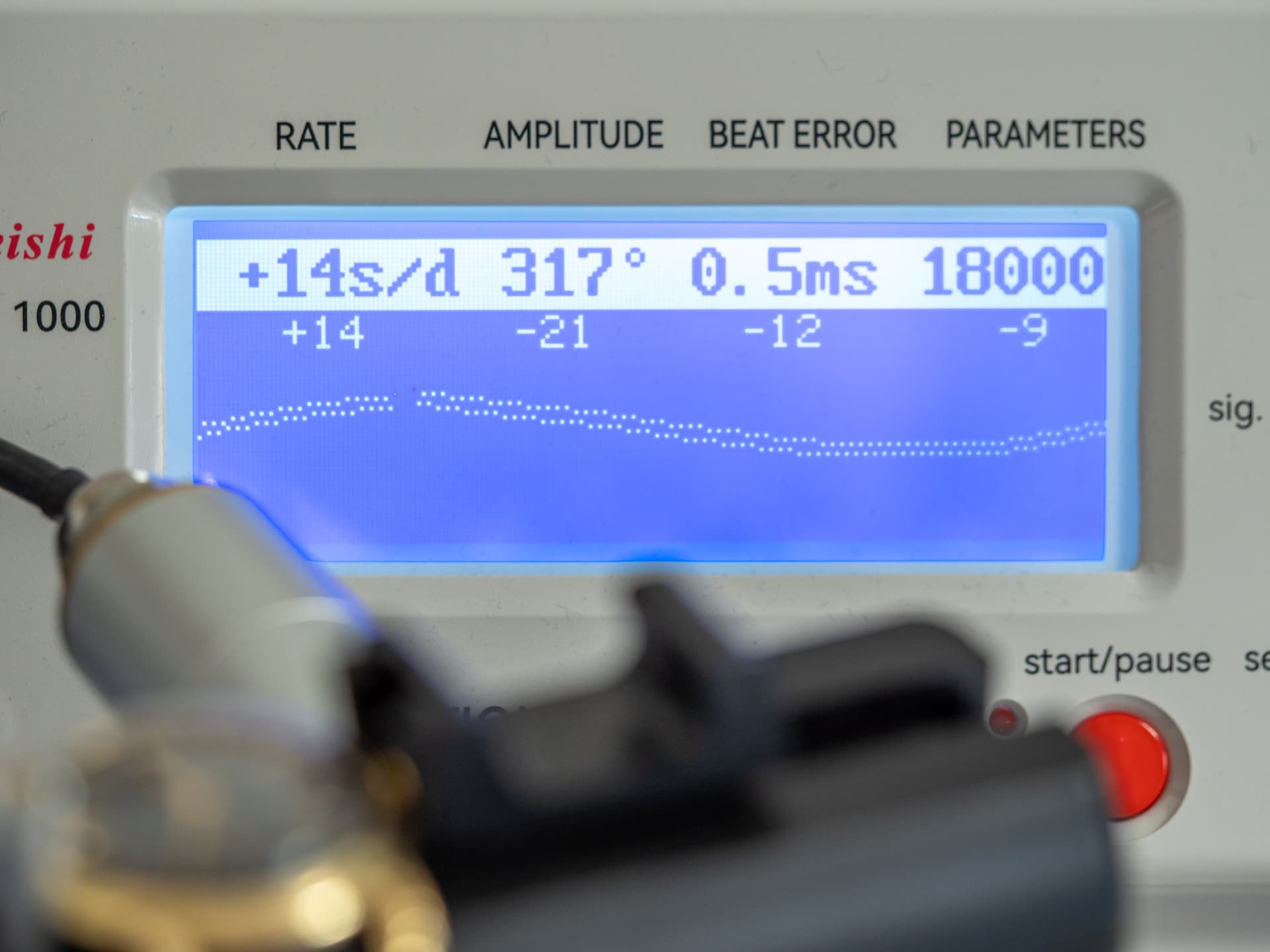

Bleef alleen nog problemen houden met de amplitude. Een nieuwe veer erin gedaan. een 0,05 mm dunnere, maar wel 4,5 cm langer. Dat gaf wel wat meer amplitude, maar bleef ontevreden. En zag ook wat vage stipjes op de computer.
Toen zag ik dat het palletje van het spiraal boven de brug uitkwam en daarmee wat schuin stond. dit bleek de valse tikken te zijn en de amplitude ging mooi omhoog en waarden waar deze 60+er prima mee voor de dag kan komen.

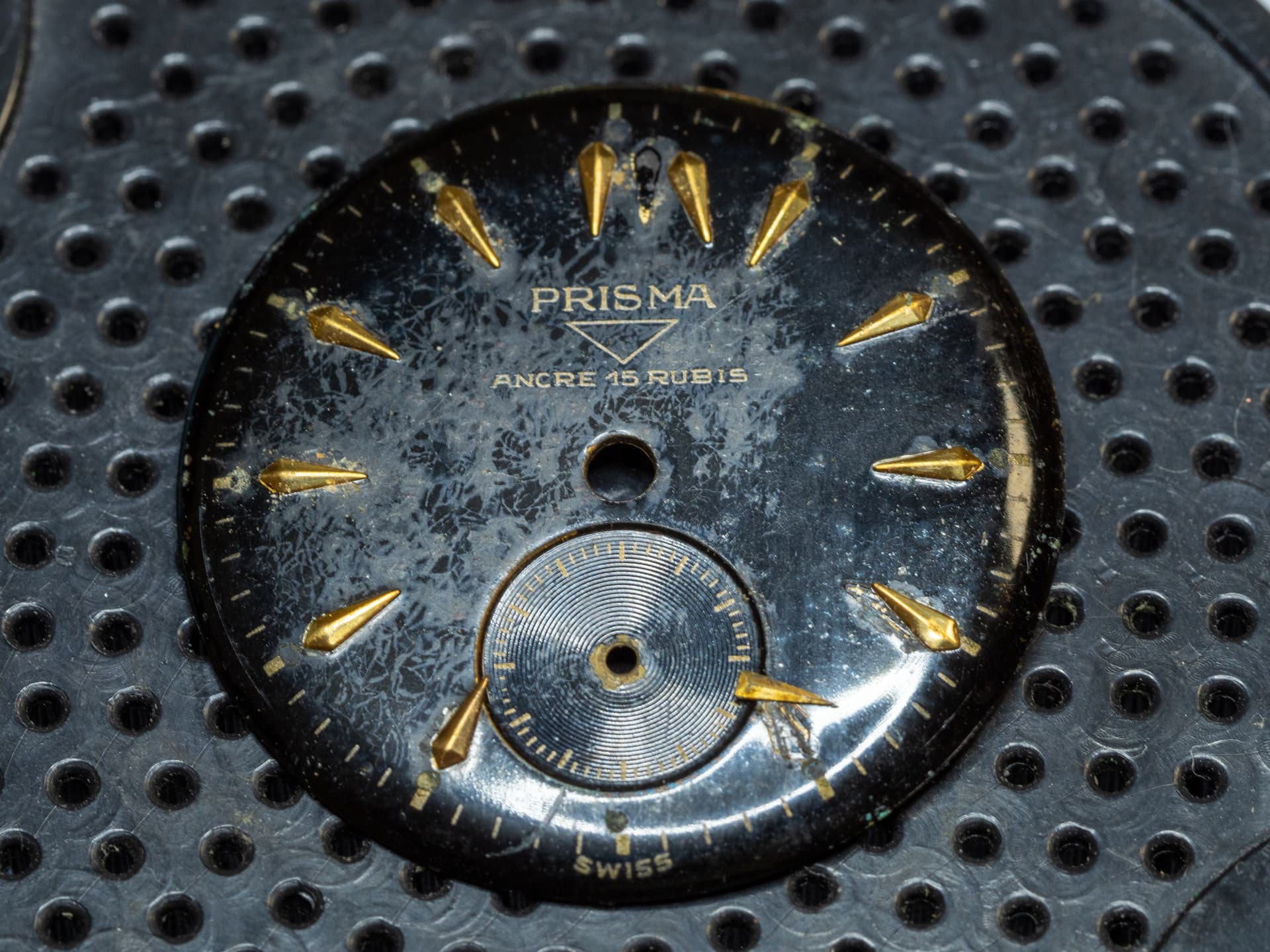

Dus even de wijzerplaat iets opfrissen…
oeps. die van 5 uur zat heel los!
Dit van 12 en 4 uur ook.
secondelijm gel erbij en ze zitten op hun plek. Opvallend is dat de index van 5 uur afwijkend is. waarschijnlijk al eens eerder hersteld.
De opwinden was nog goed en ik had een kroon die er mooi op paste. De wijzers ondanks wat corrosie gelaten voor wat ze zijn. Dit omdat het toch waarschijnlijk radium is.

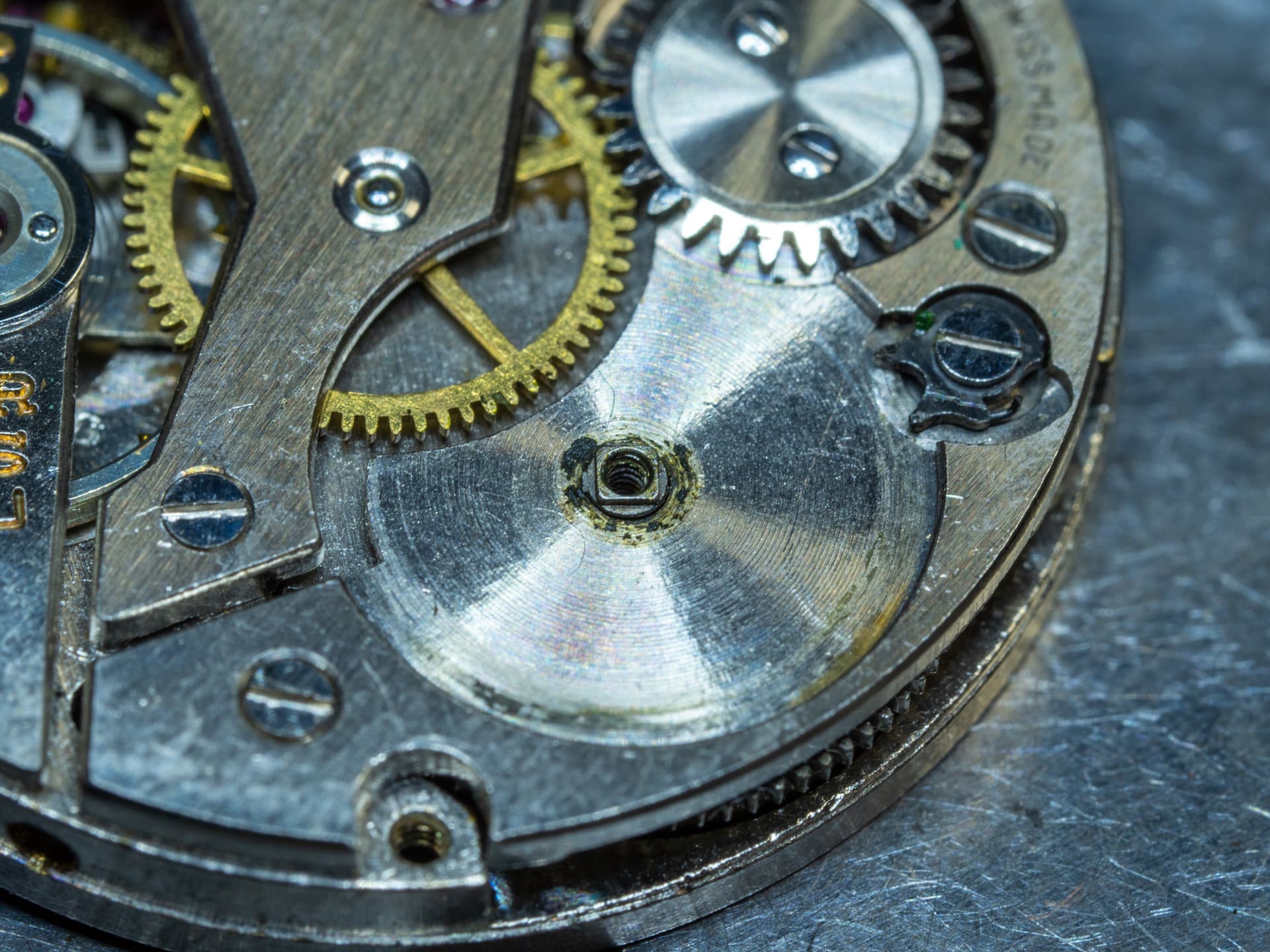

Het gat in de platine van het centrumrad is ook wat uitgesleten wat ik gok de reden is van een wat golvend beeld op de computer. Balanstappen zouden ook wat meer aandacht mogen hebben, maar hier is de ervaring en kunde lager dan de acceptatie.

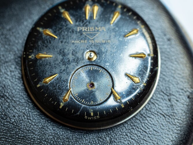

Deze oude Prisma met Venus 180 zal het prima wanneer het haar beurt is in de roulatie!

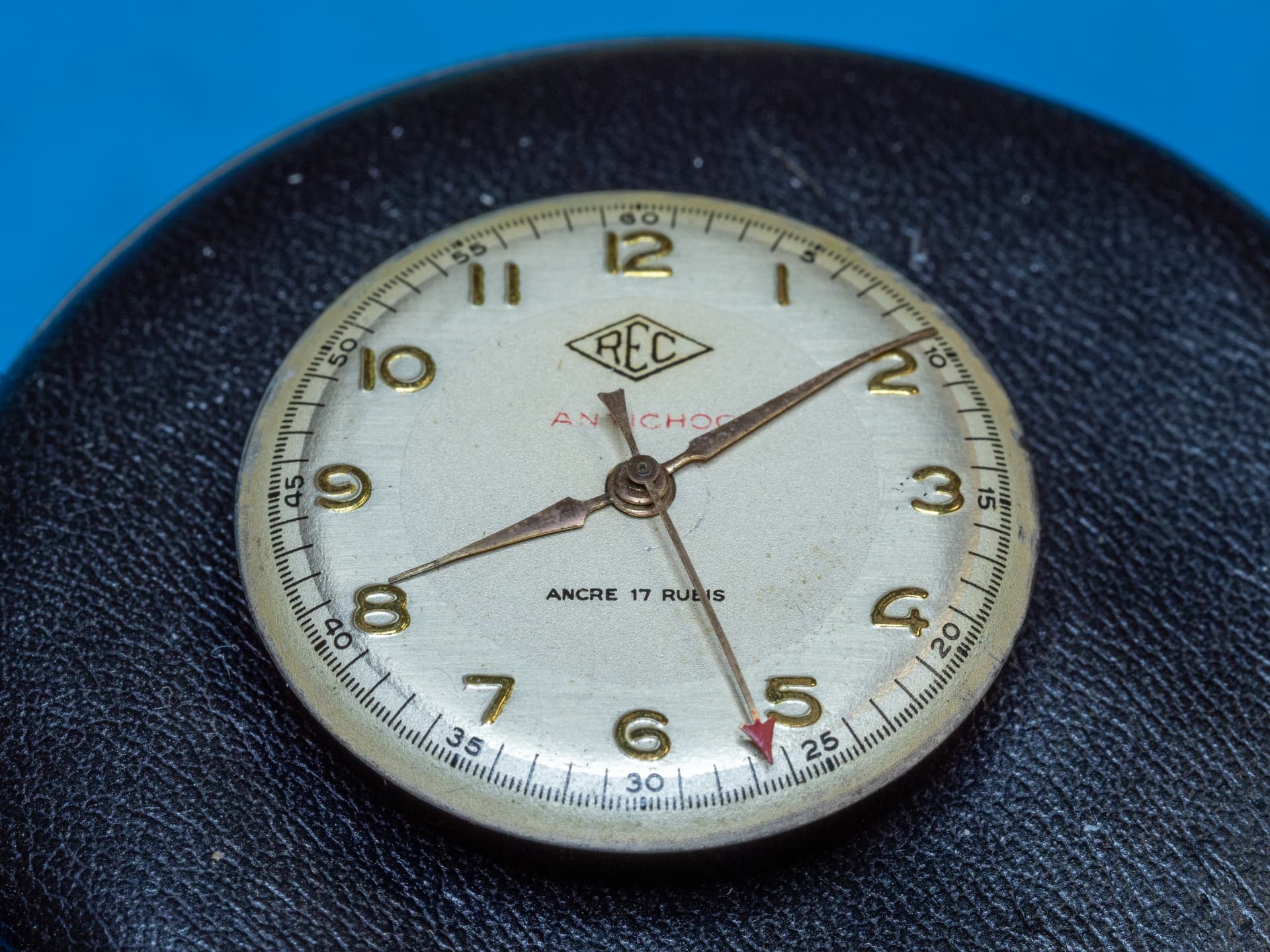

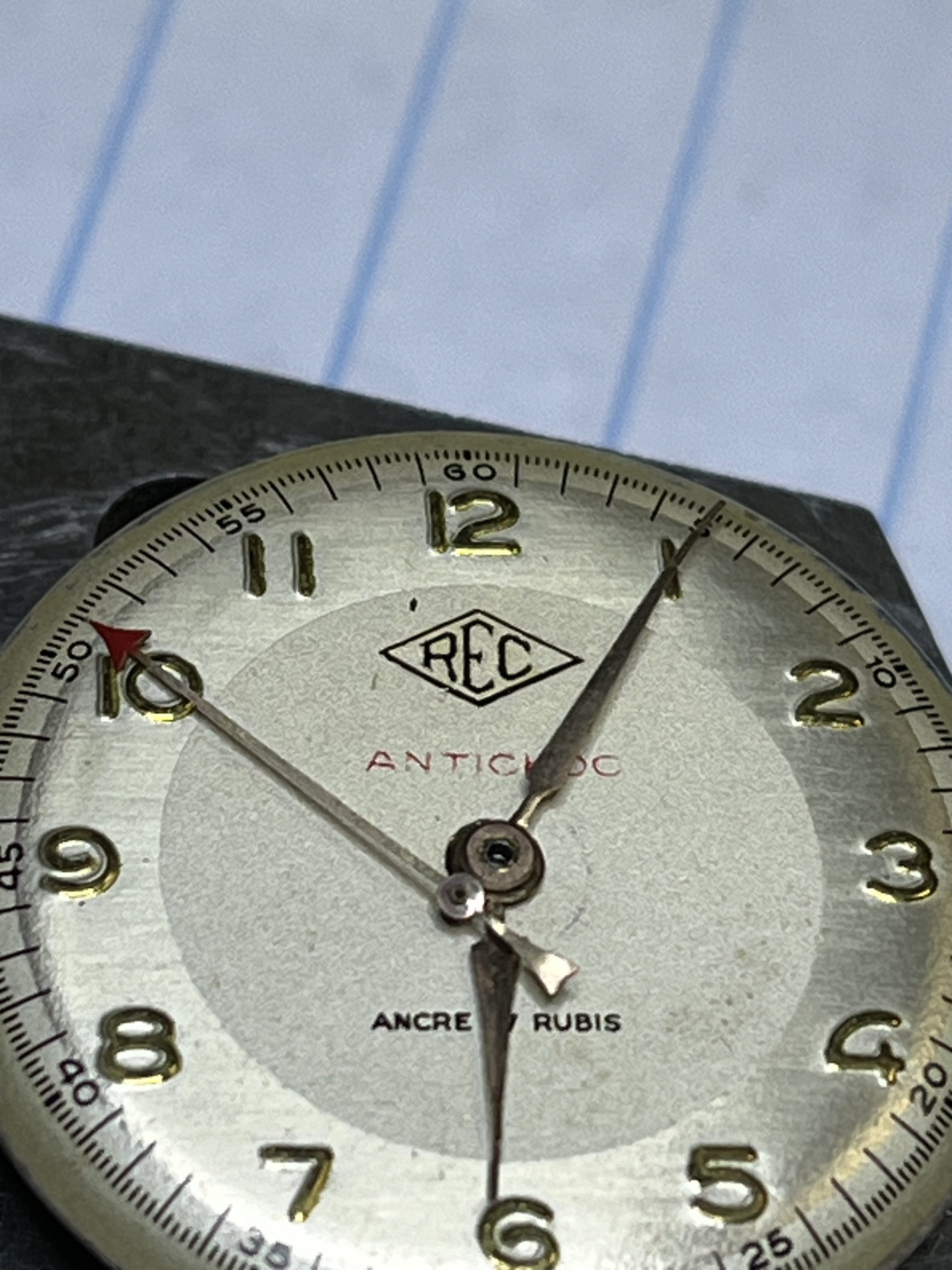

Vandaag een brave Prisma om de pols dus verder met de één na laatste van het stel. De REC met een onbekend uurwerk. De opwindveer zou gebroken zijn. Dus we gaan op onderzoek.
Prachtige plaat!

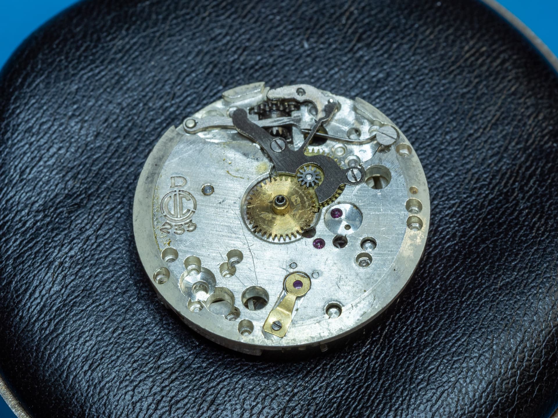

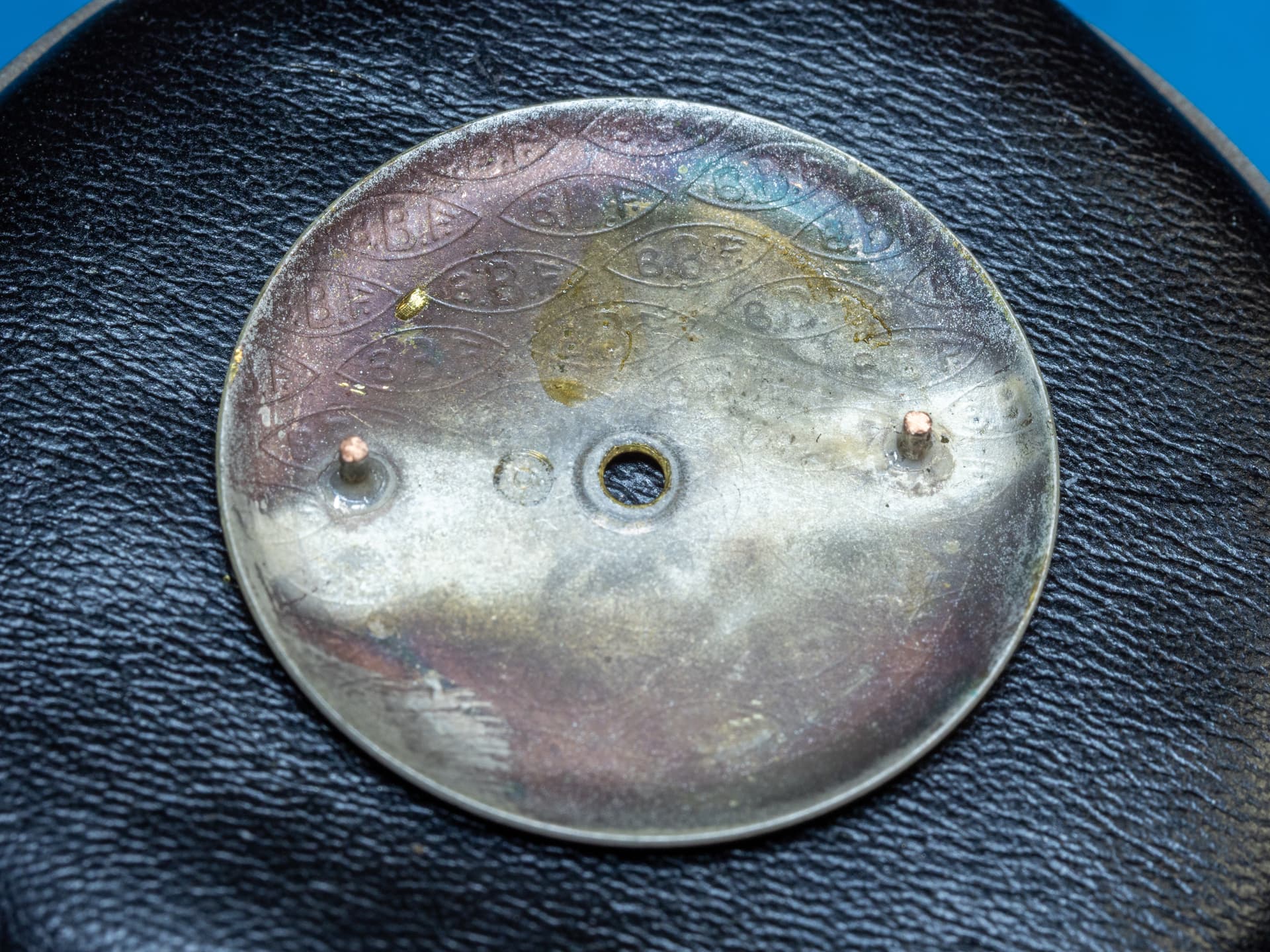

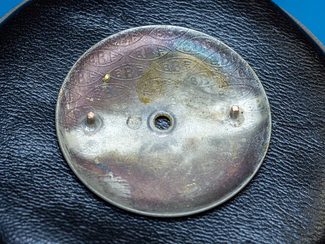

Altijd leuk een merkje onder de wijzerplaat. B.B.F. ? zegt mij niets, maar wie weer iemand anders.

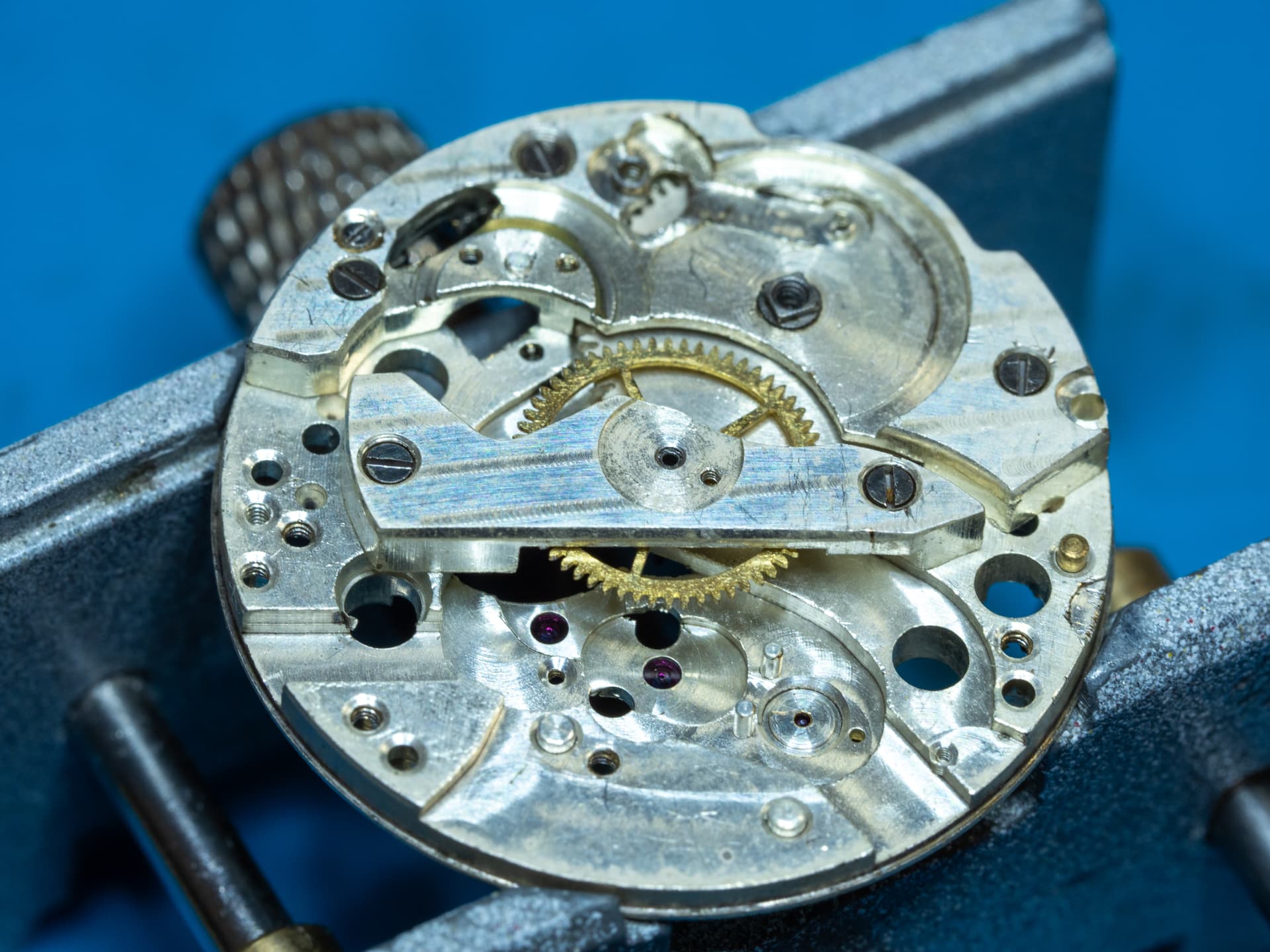

Waarom al die gaatjes in de platine?
Owja ook nog even kijken wat voor uurwerk het nou is…

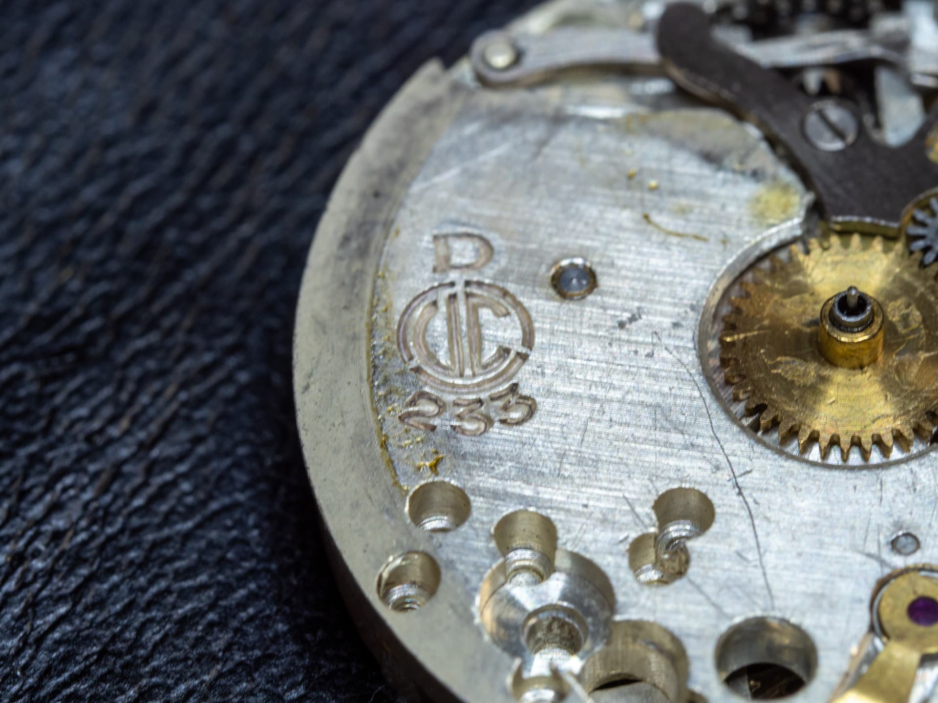

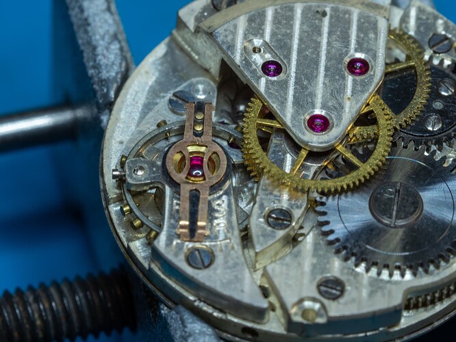

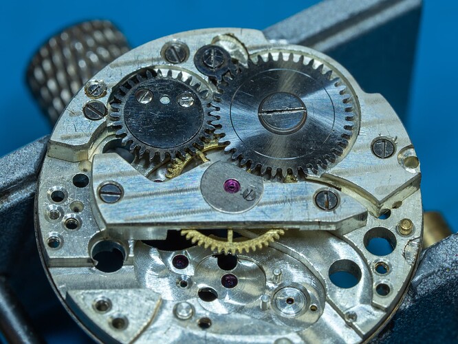

Een Cupillard 233D! Daar komt mijn trauma van de Pifora al gelijk naar boven borrelen! Alleen om eerlijk te zijn… het uurwerk lijkt totaal niet op de 233 serie die later over zou gaan in FE… We hebben ook geen 6x/7x toevoeging… Frapante is dat op Ranfft wel de 233D staat met centrale seconde, maar die een andere bruggenopbouw heeft dan deze.

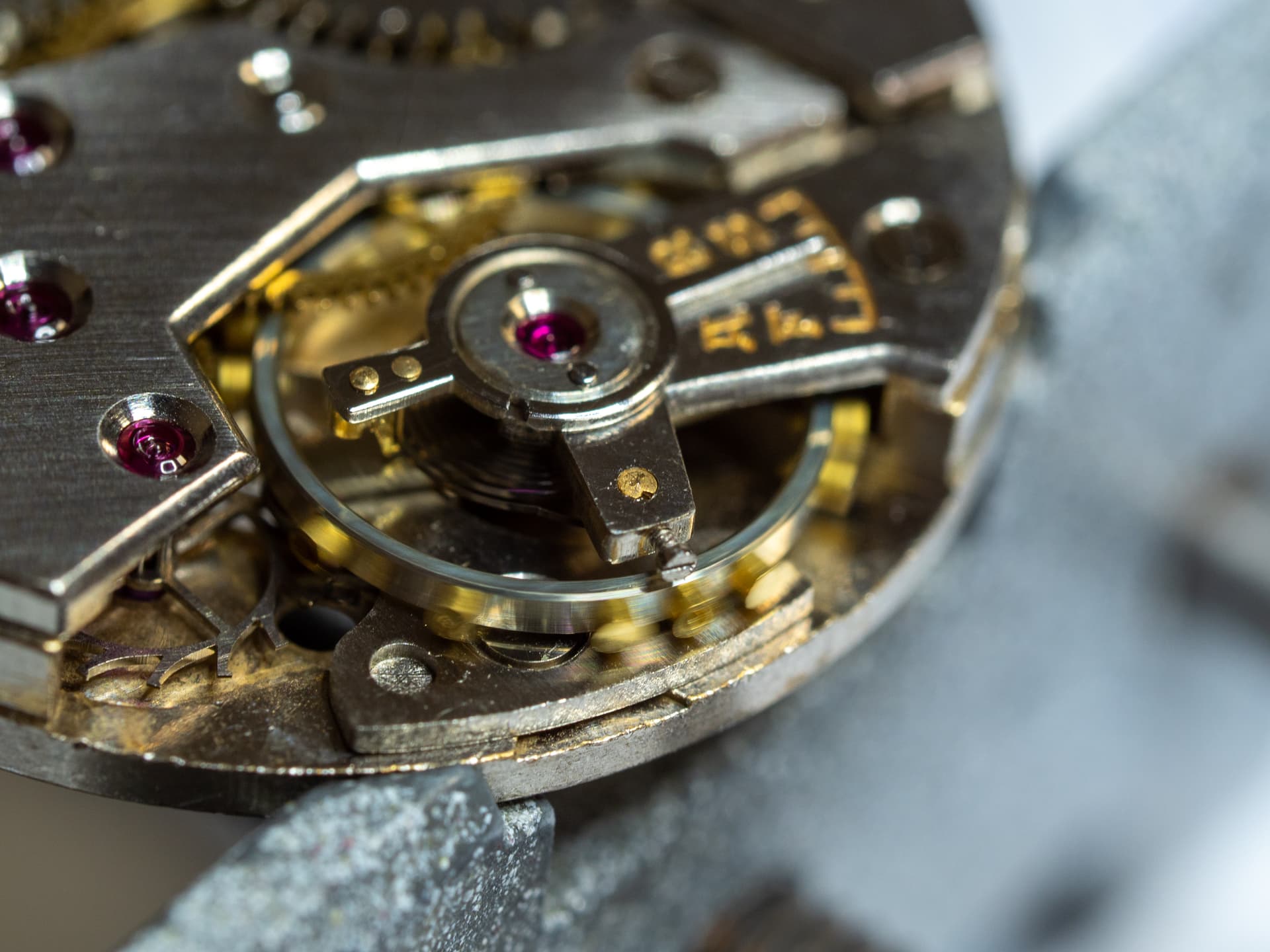

Beetje inzoomen, maar dan zie je dat dit uurwerk niet een suïcidale balansspiraal heeft die zich graag verhangt aan een centrumrad! Heeft trouwens iemand een idee wat voor shocksysteem dit is? Ziet er elegant uit.

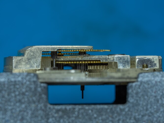

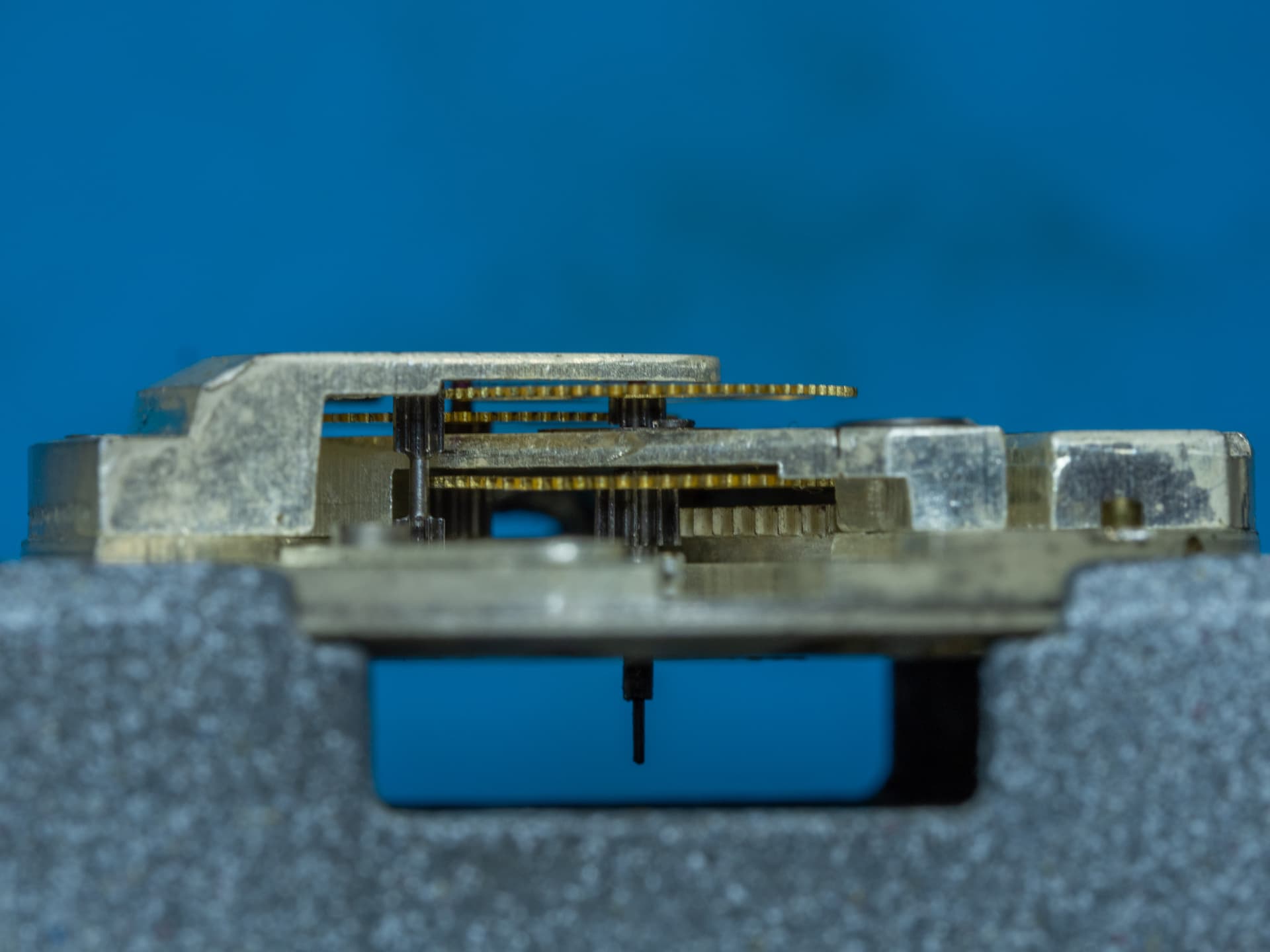

een leuke doorsnede van het uurwerk.
Rustig gedemonteerd. Altijd opletten dat je niet ergens tussendoor het tonrad en kroonrad vergeet te monteren.

Heb het gevonden! Antichoc 51, nu kijken of er verder wat te vinden is hierover.

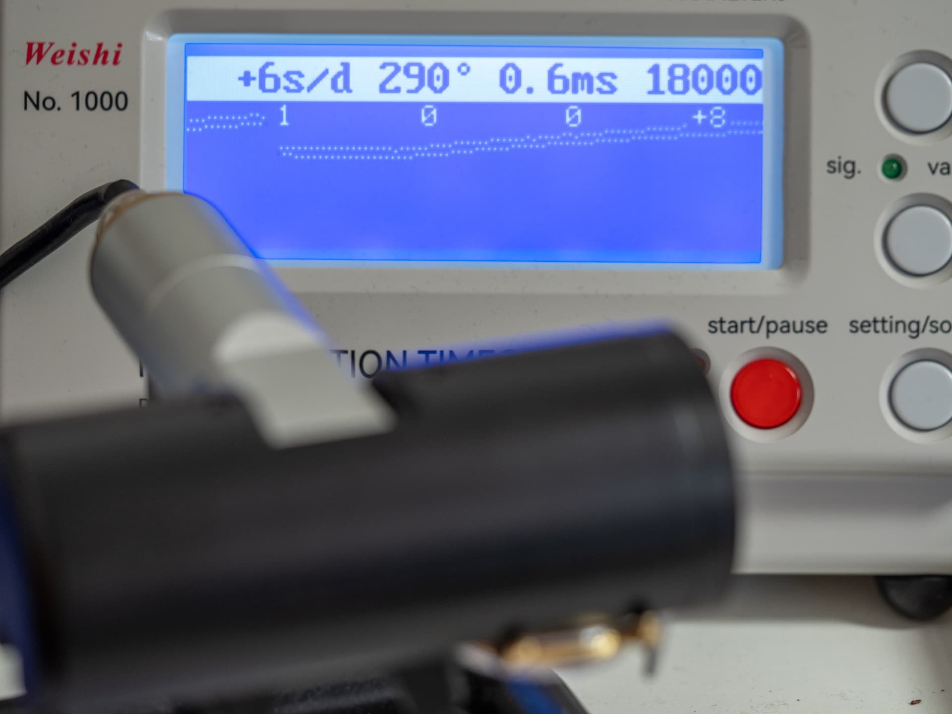

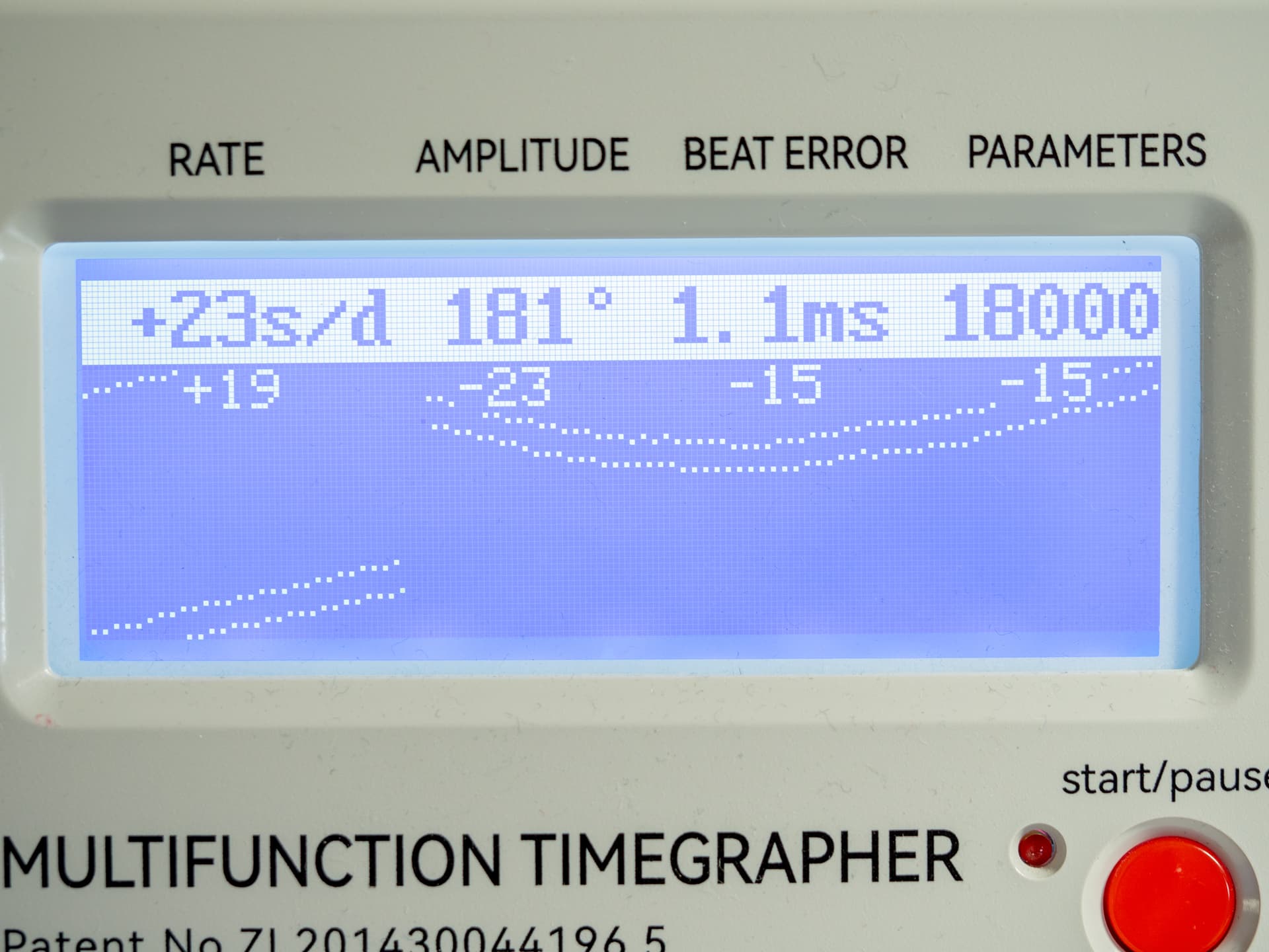

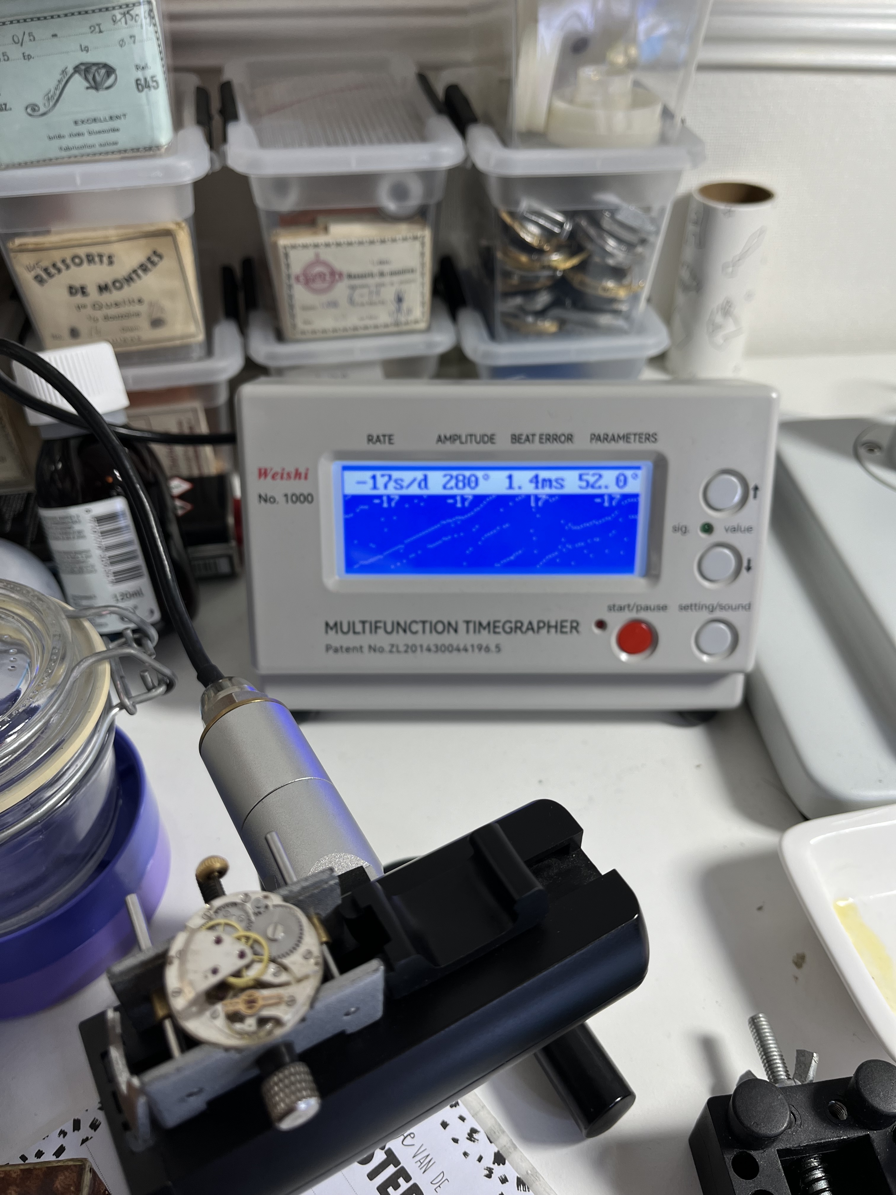

Korte update. Was lekker bezig met schoonmaken en monteren. Had hem redelijk lopen. Positionele waarden iets ver uit elkaar, maar zou binnen een minuut per dag lopen en dat voor jaren 40 uurwerk (vermoed ik)
Toen de wijzerplaat zijde aanpakken en toen stopte die opeens… minuut pijp eraf en ging die weer. Beetje rommelen en weer waarden checken…
Kroon omlaag lijkt mooi, maar kijk goed links en toen viel die stil. Was op tijd met de foto.
Minuutpijp er weer af maar nog steeds rare waarden. Spiraal lag niet lekker die iets bijgewerkt. Waarden liggen stukken beter bij elkaar, maar zal de beat error moeten bijwerken want door het werk aan de spiraal te groot geworden.
Alleen minuut pijp er weer op en bij kroon omlaag viel die weer stil.
Morgen verder onderzoeken. Haal dan het wisselrad eraf om te kijken of het in de minuutpijp zit of het wisselrad of het wijzerverzetrad.
Er zat af en toe wat weerstand bij het testen van de kroon in de verzetpositie.

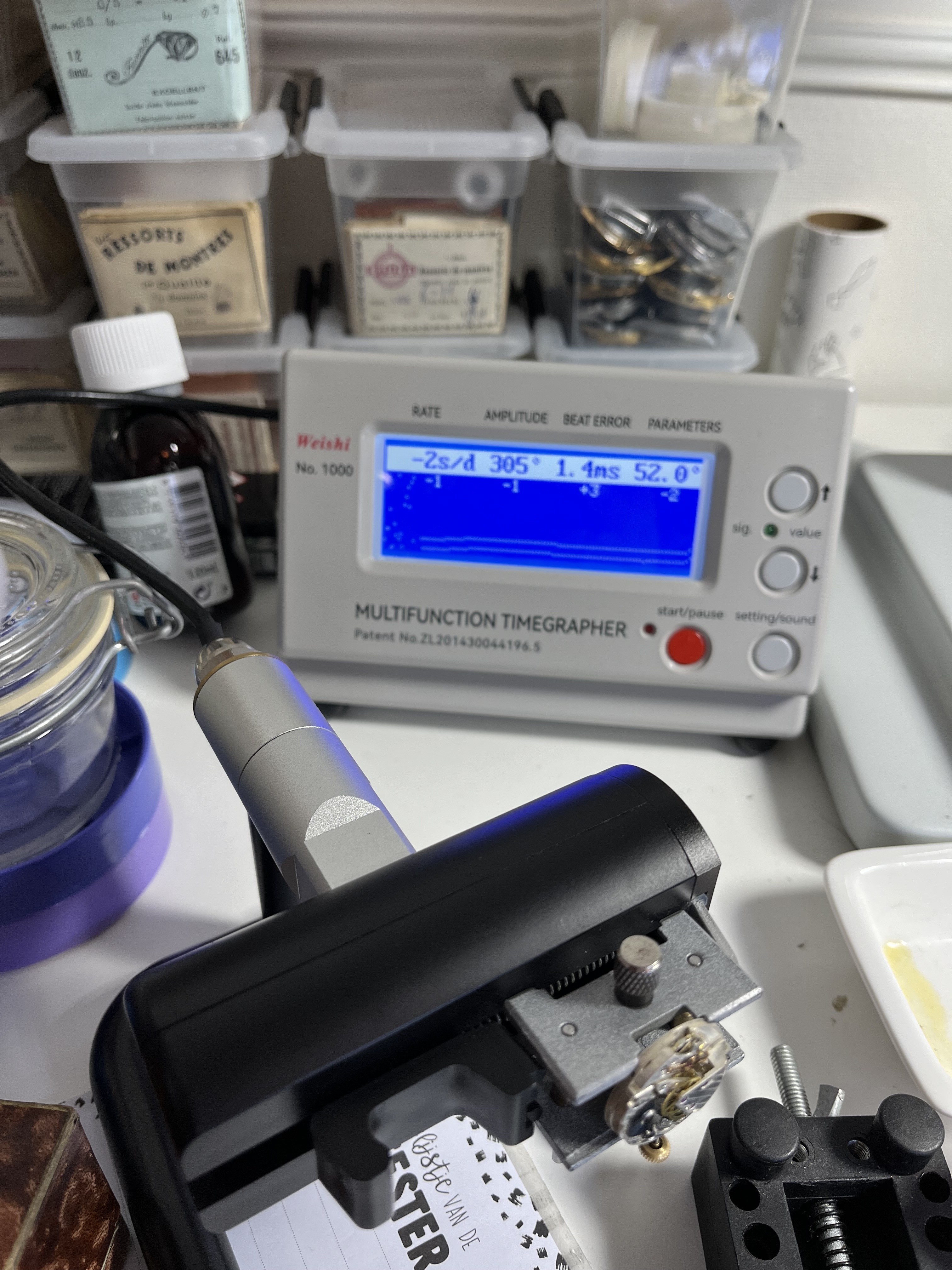

Dacht dat ik er was. Best error acceptabel. Ontdekt dat de balans rug nog maar 1 van de 2 voetjes heeft. Daardoor goed vastgezet moet worden ander geeft die een scheef tik.

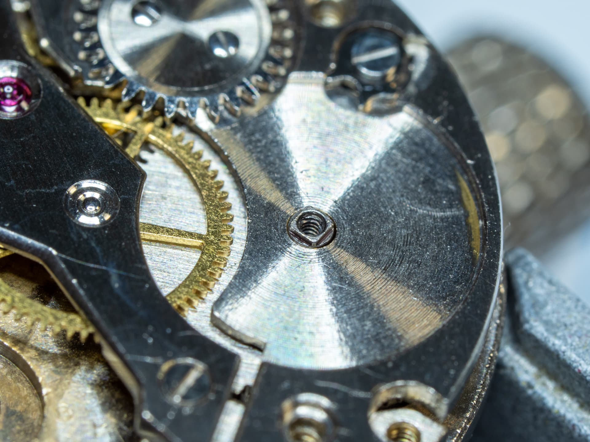

Nu heb ik een nieuwe seconde as, maar de wijzers staan af en toe stil. De massieve as punten aan de wijzerplaat zijde zijn niet meer goed rond en dat veroorzaakt dat de radaren af en toe te veel weerstand ervaren… geen idee hoe dat op te lossen helaas.
Tips zijn welkom of een vervangende platine :innocent:
