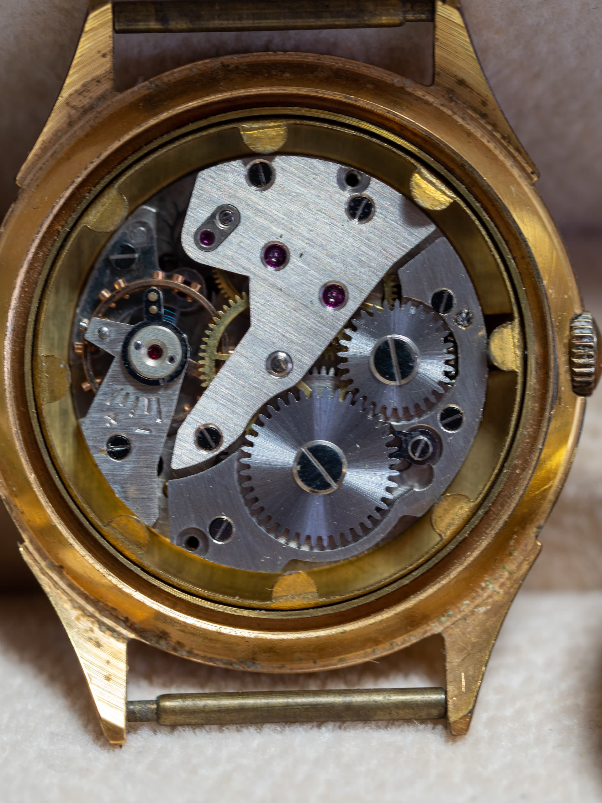

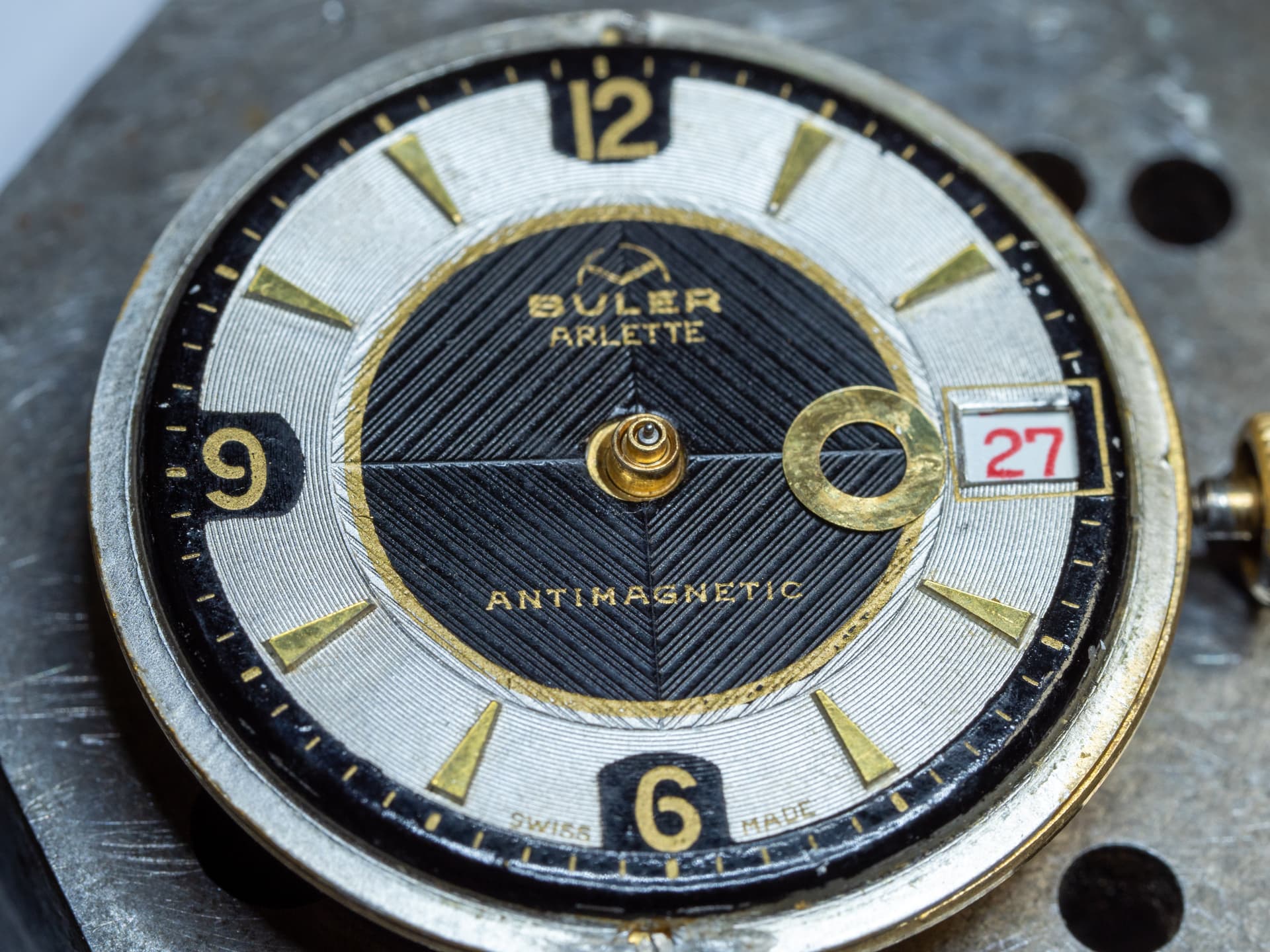

Buler met als instrument de Baumgartner 866 (CLD). De wijzers zouden niet mee gaan.

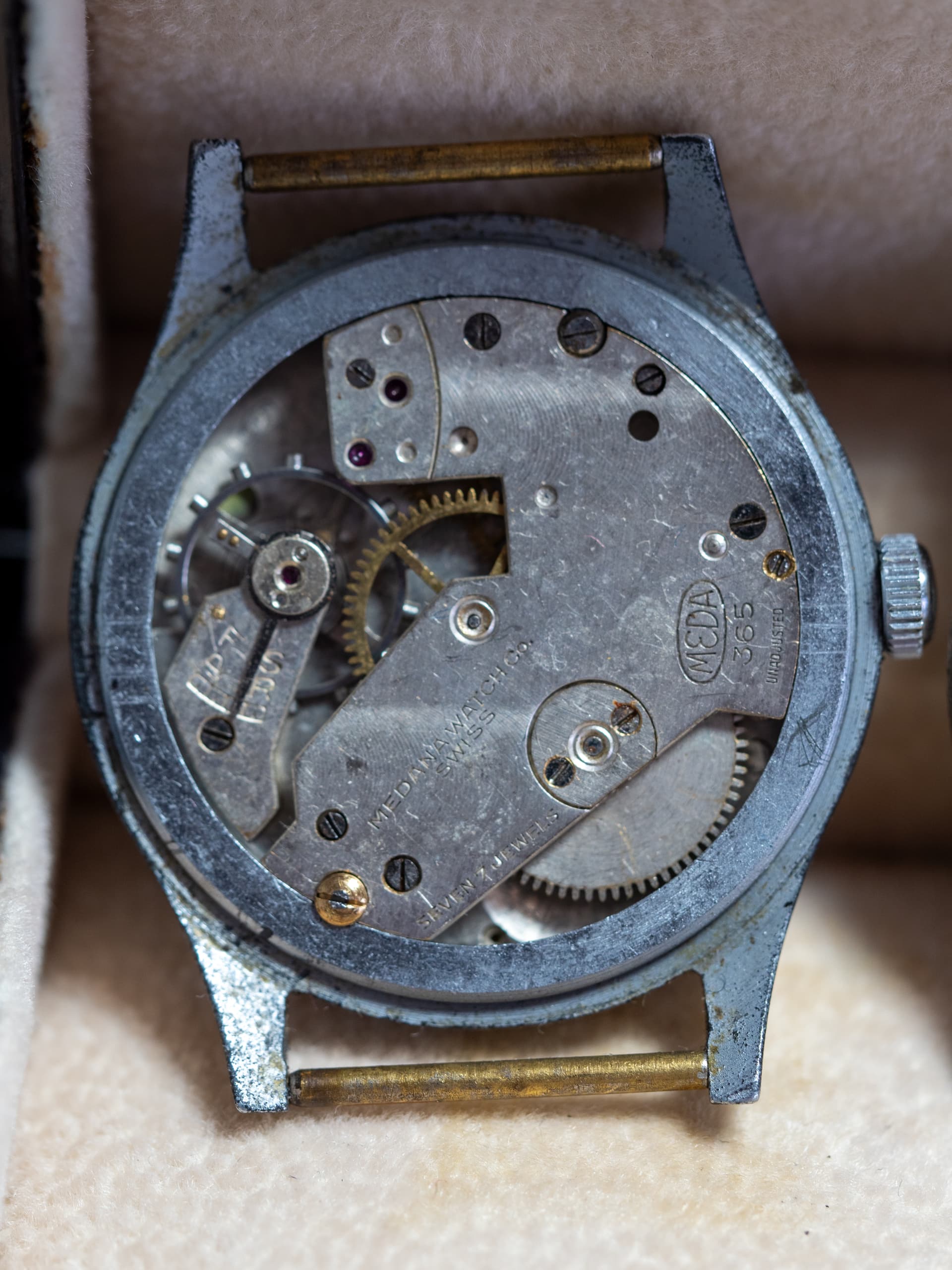

Meda met als instrument de MST 365 met een kapotte balansas.

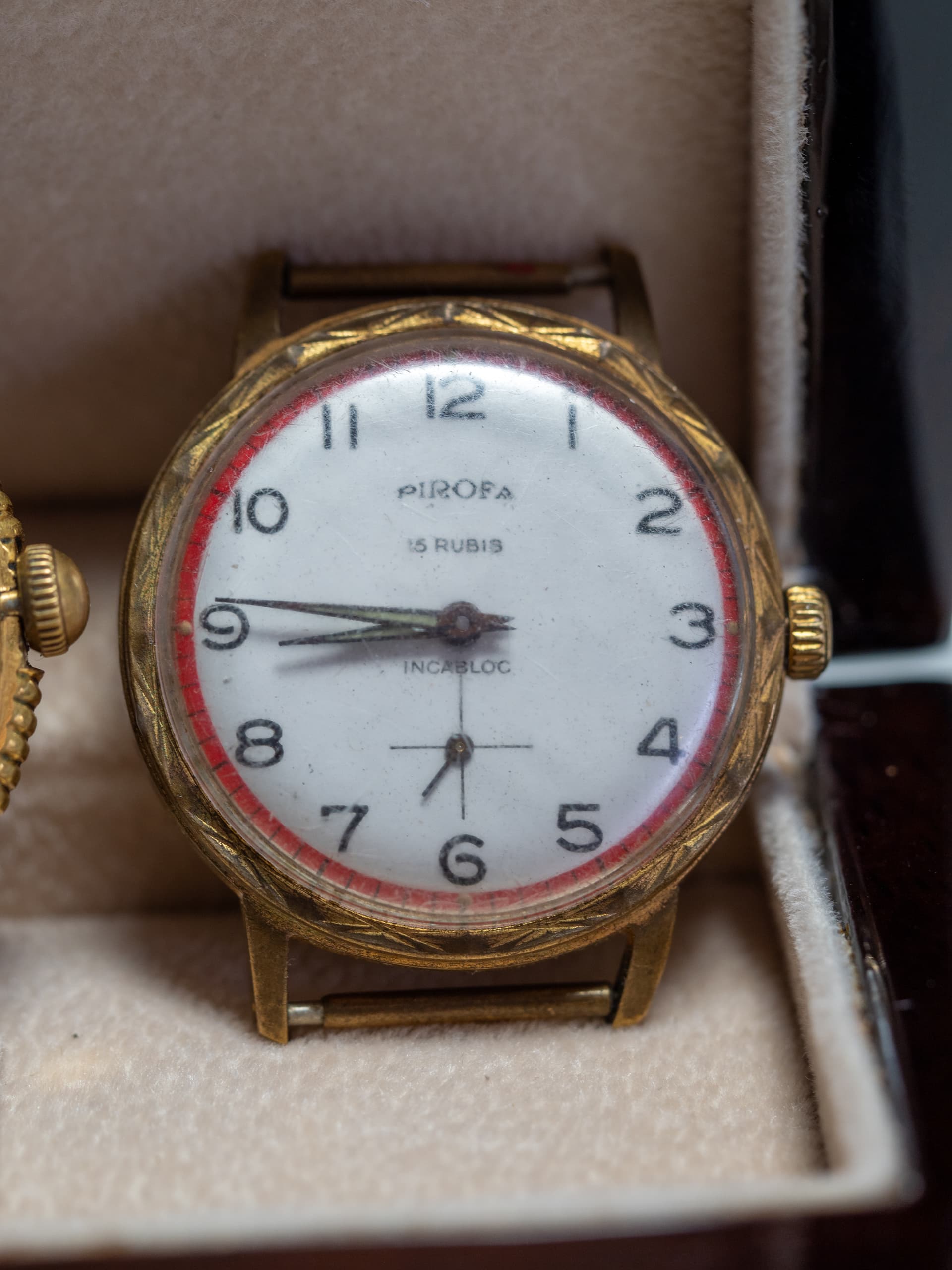

Pifora met als instrument een bekende FE 233-6x. Hier heeft de balans flink buiten de maat gedanst!

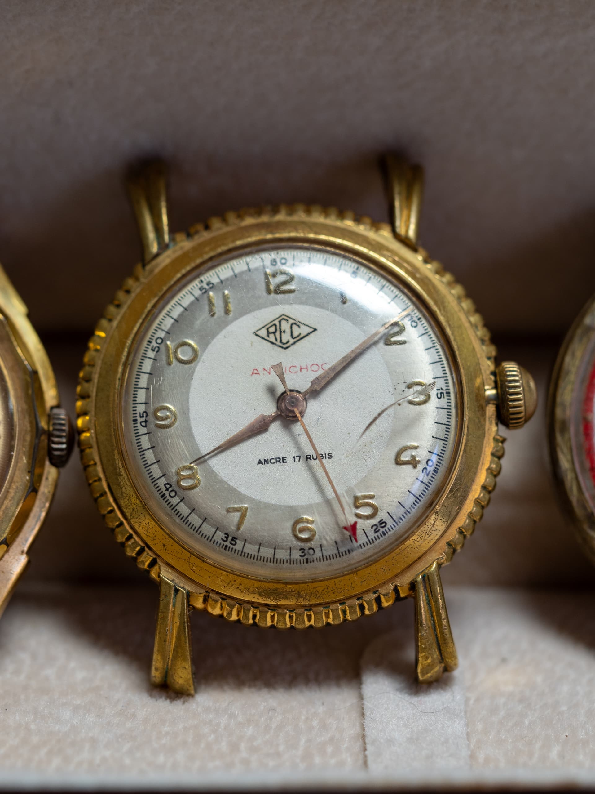

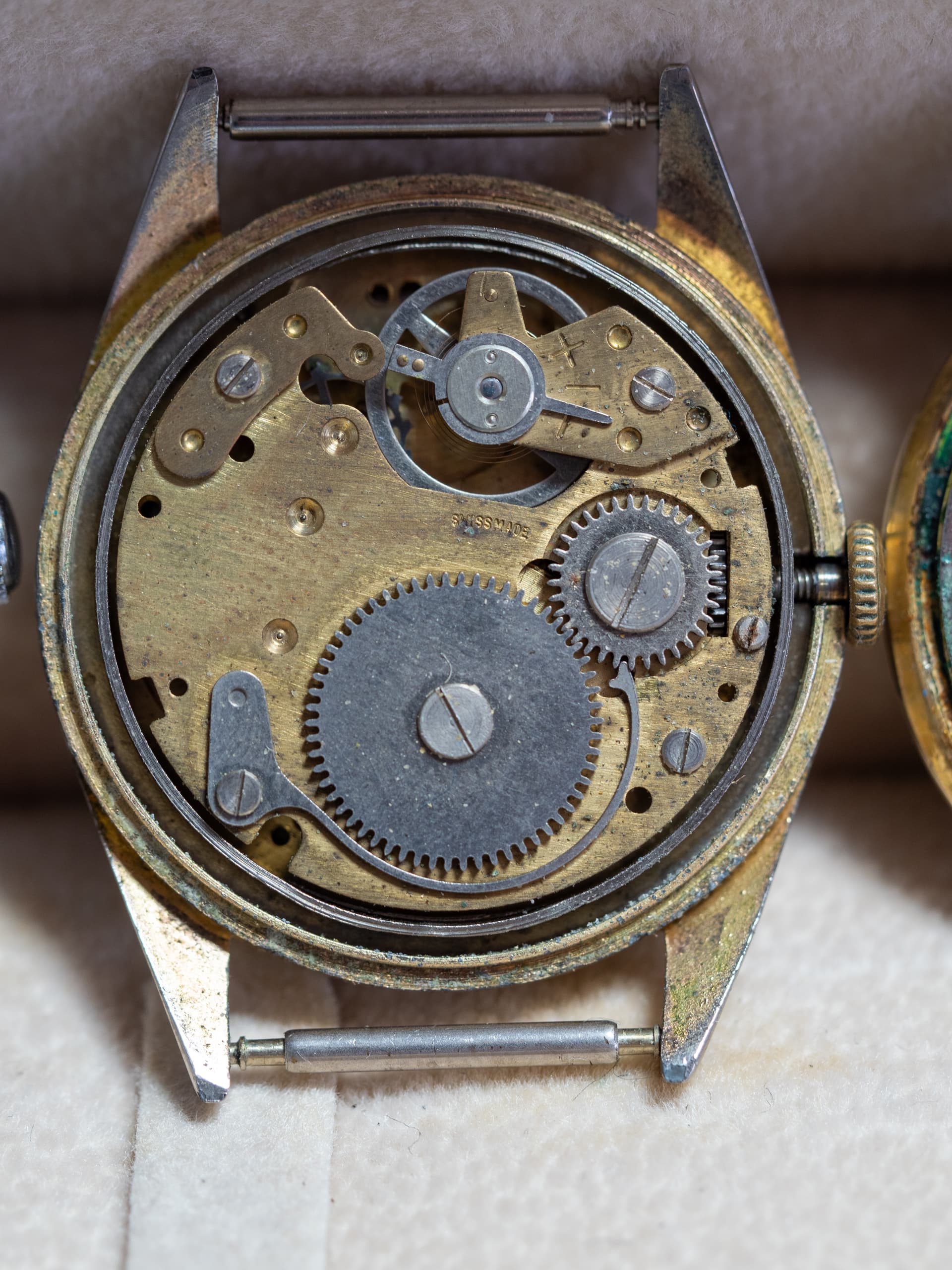

Rec met een nog onbekend uurwerk, maar wel een zeer interessant antishock systeem. mist verder een deksteen voor het ankerrad, maar dat hoeft niet te betekenen dat ze vals zal zingen. De opwindveer lijkt geknapt.

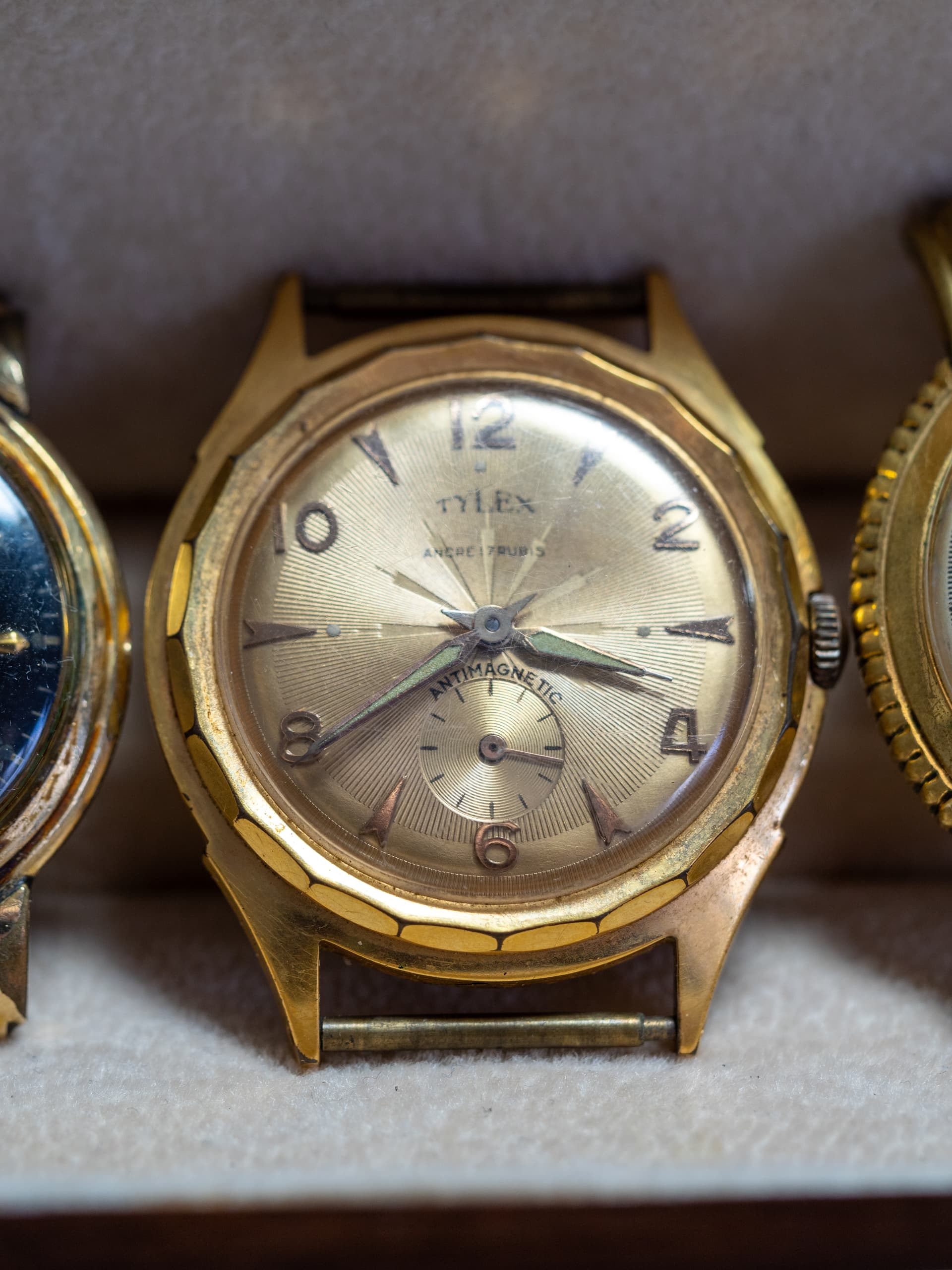

Tylex met wederom een mogelijk FHF uurwerk. De balans lijkt te moe om nog te dansen.

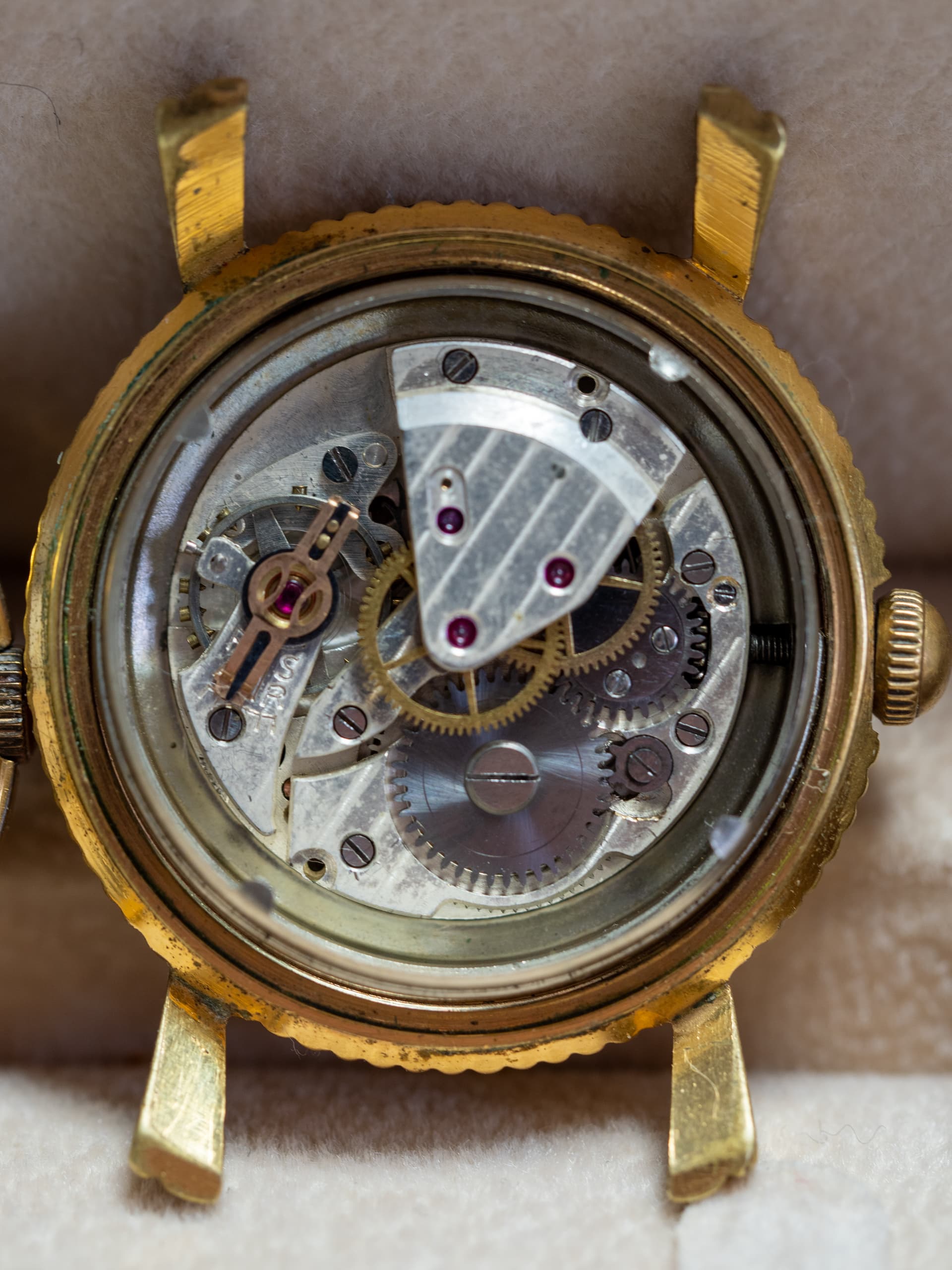

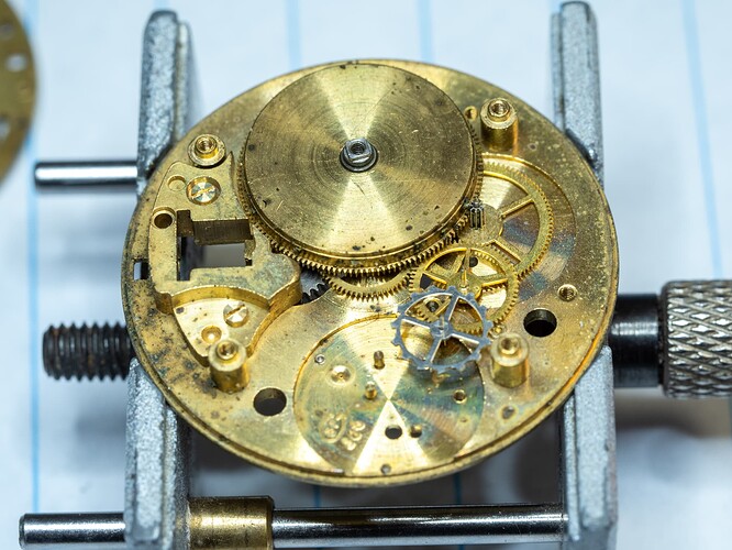

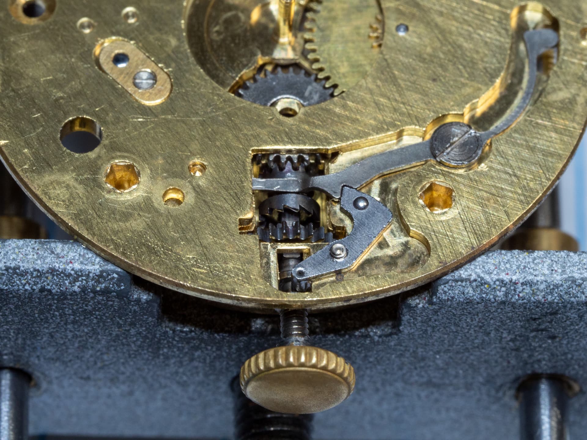

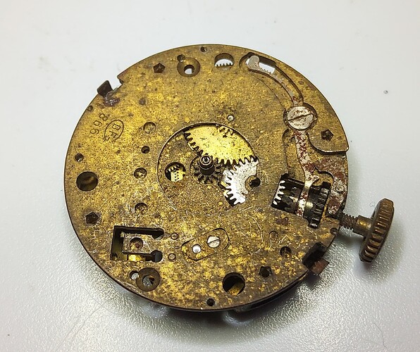

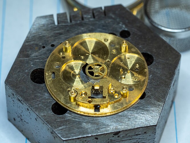

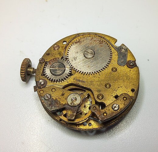

Eerste op de lijst is dus de Buler met en Baumgartner 866 CLD. Leuke van die simpele messing uurwerken is dat ze zo dramatisch dof en viezig kunnen zijn voordat je er aan begint.

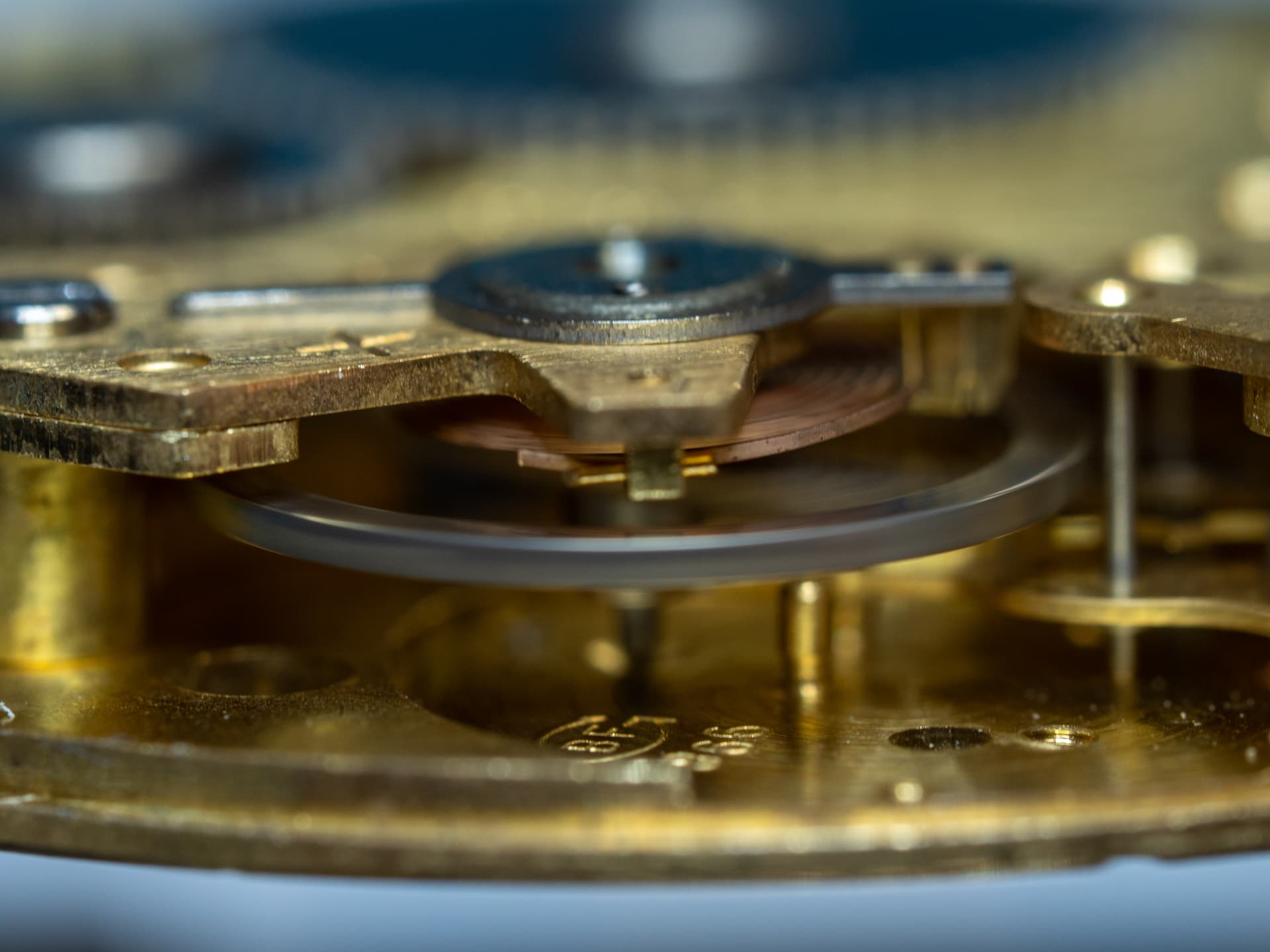

Leuk " dubbeldekker" veerton.

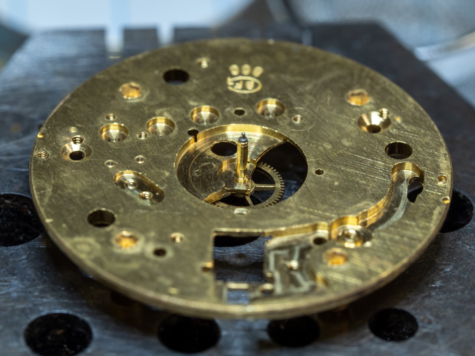

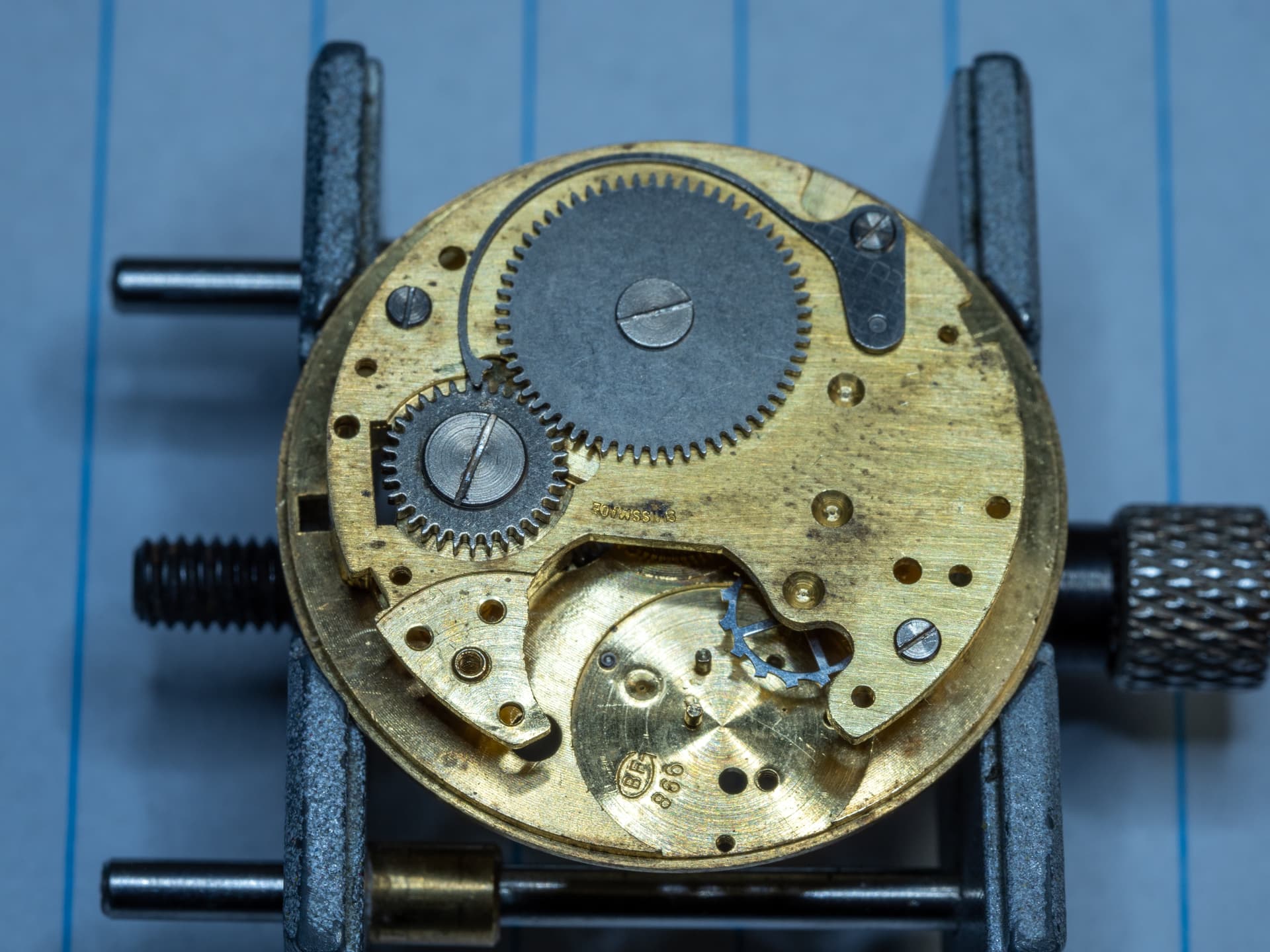

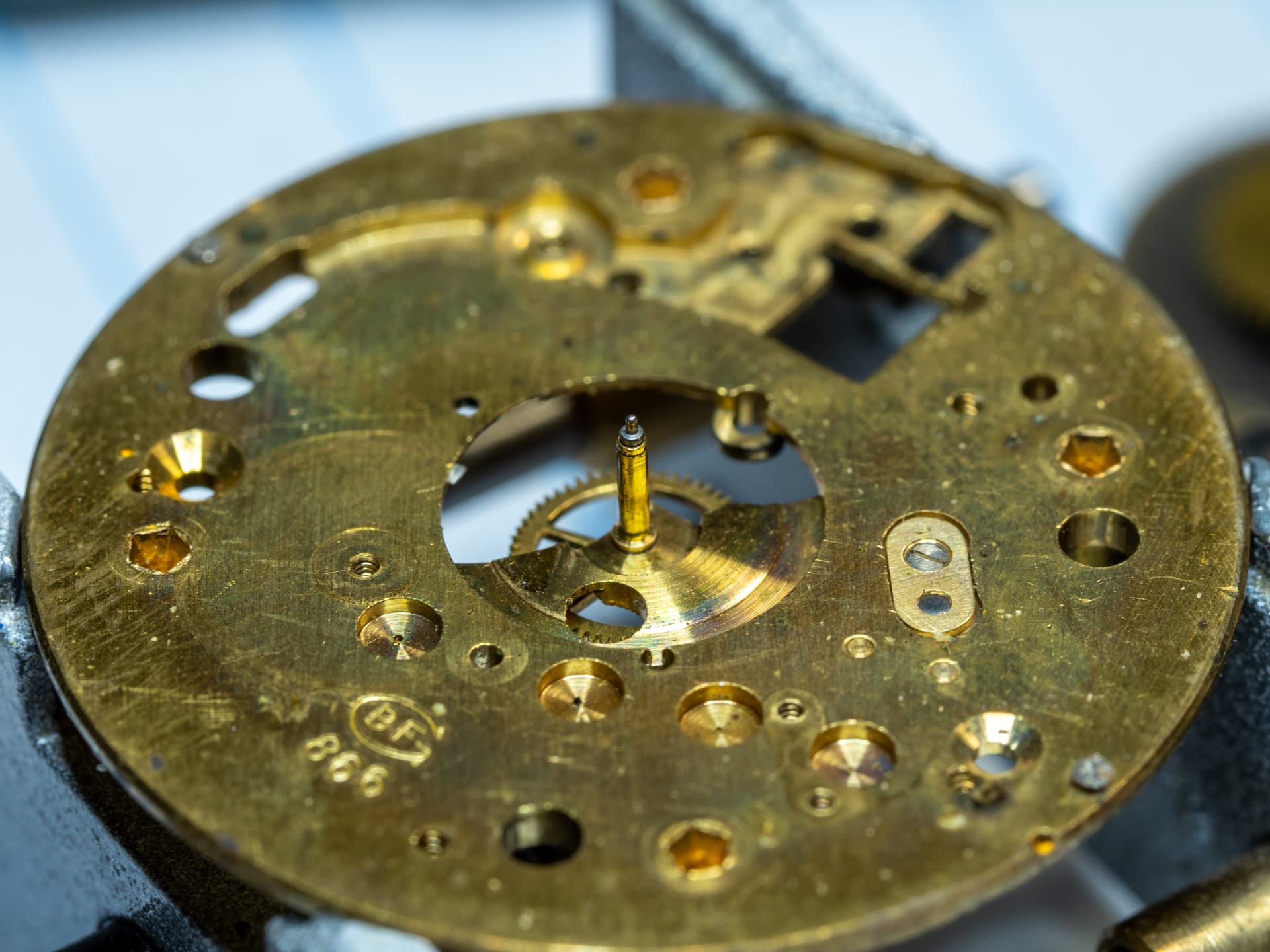

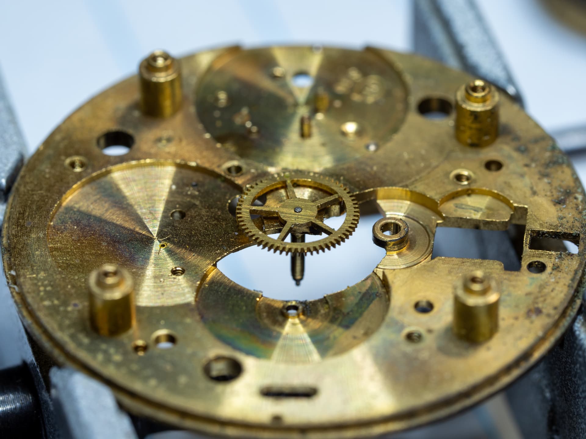

Niet alles kwam los met demontage. Het specifieke CLD gedeelte van het uurwerk, de centrale seconde, heb ik gelaten hoe die zat.
Ook de schroef van het kroonrad vertikte het om in beweging te komen. dus die is blijven zitten.

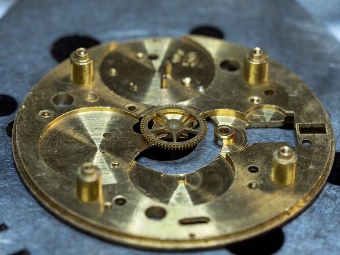

Dan is alles weer fris en klaar voor montage.
Ja altijd leuk om dit netjes te krijgen…

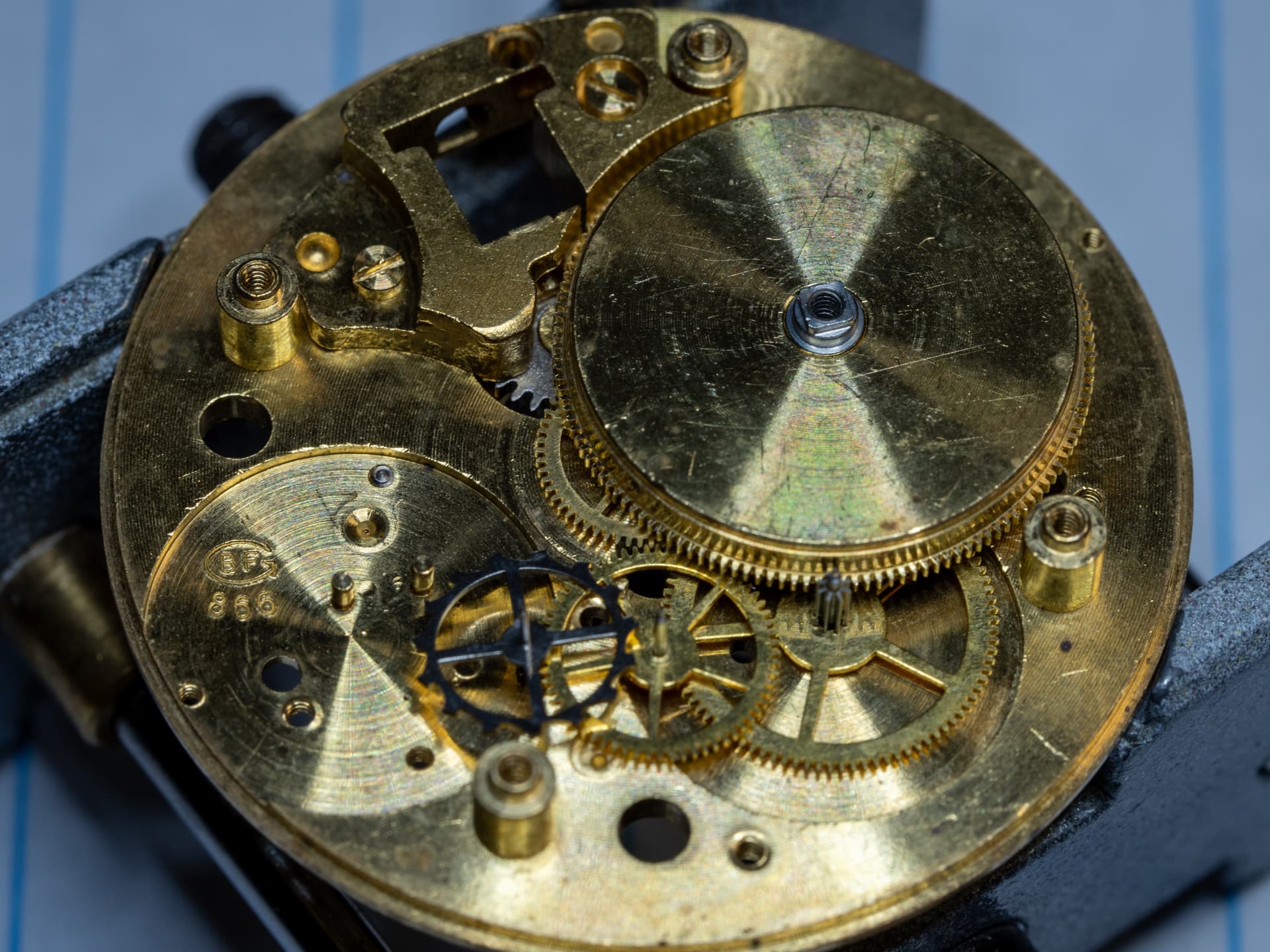

Gelukt zonder al te veel stress.
Het opwind en verzet werk gemonteerd.

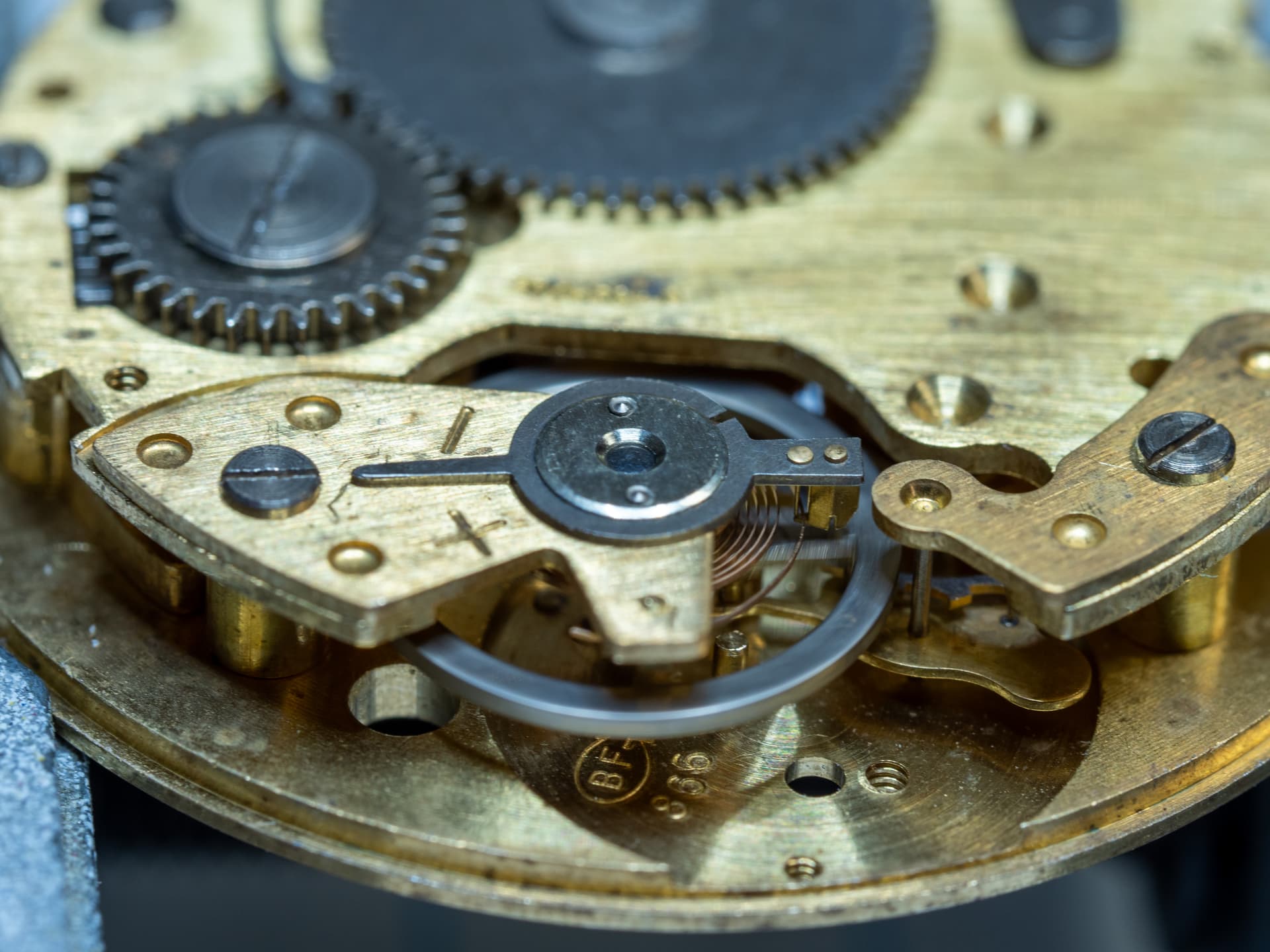

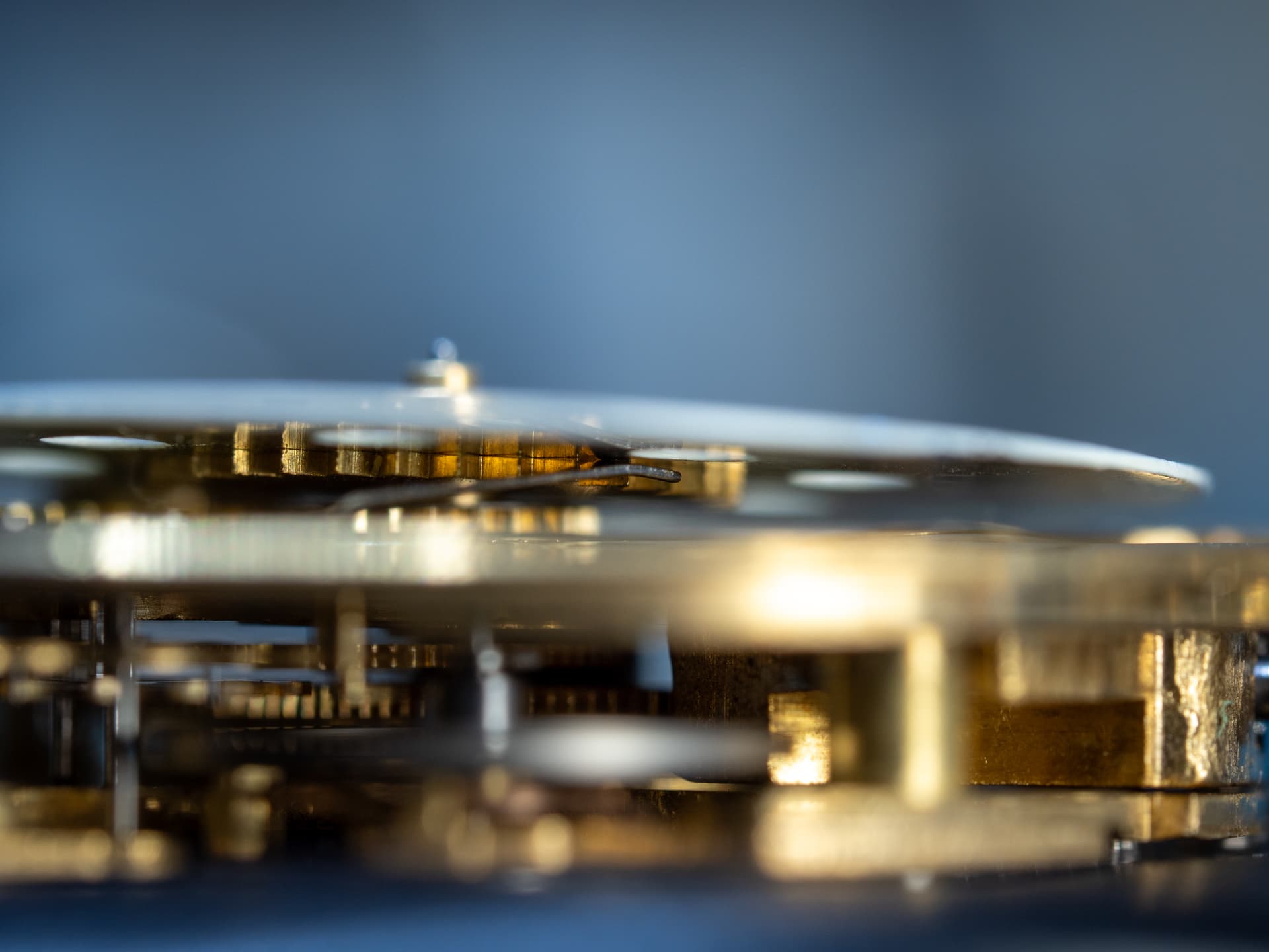

Verder met het anker.

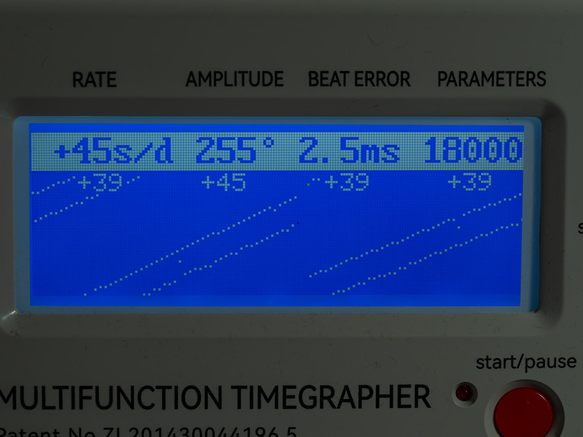

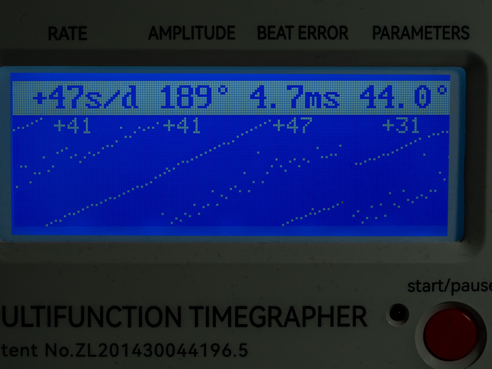

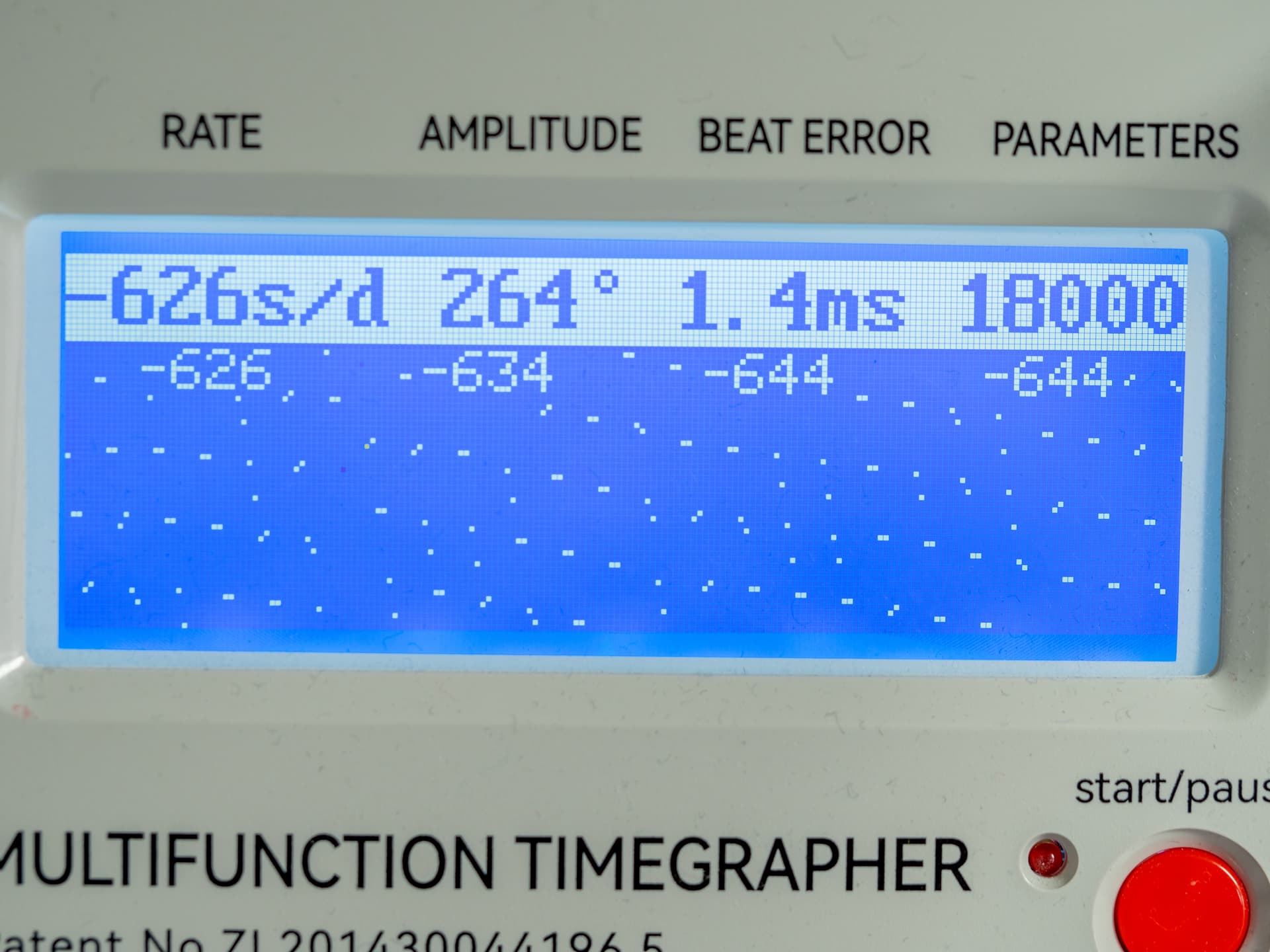

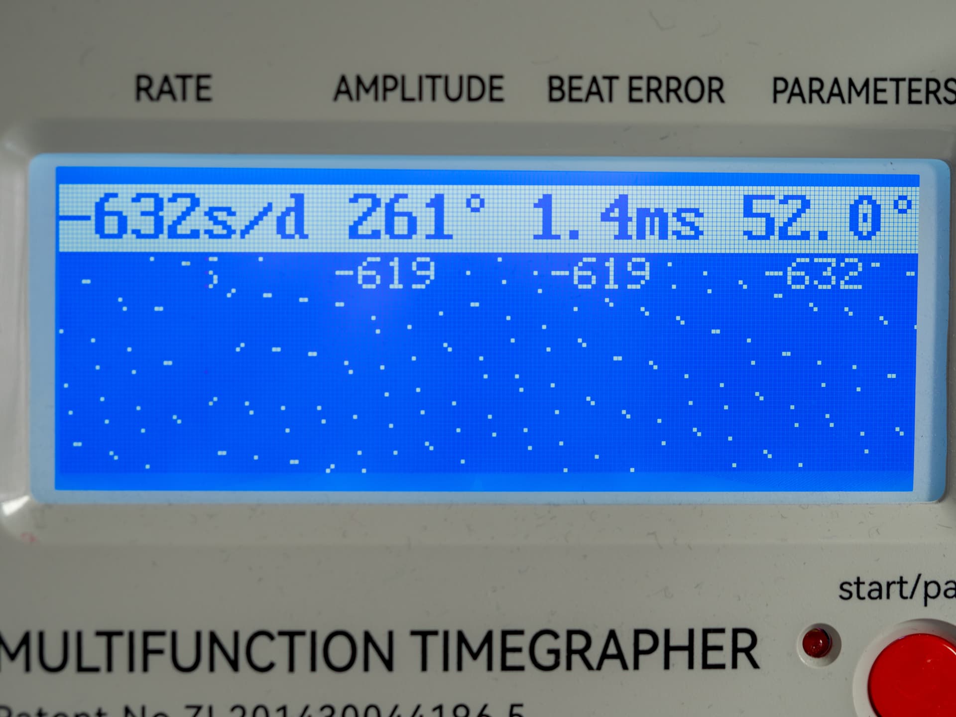

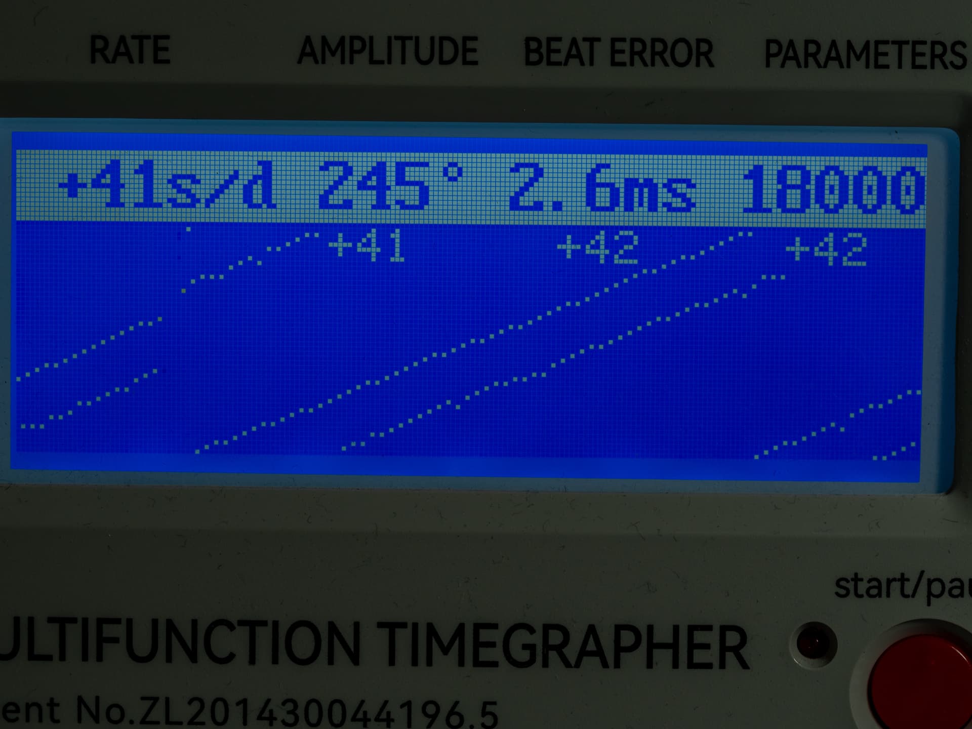

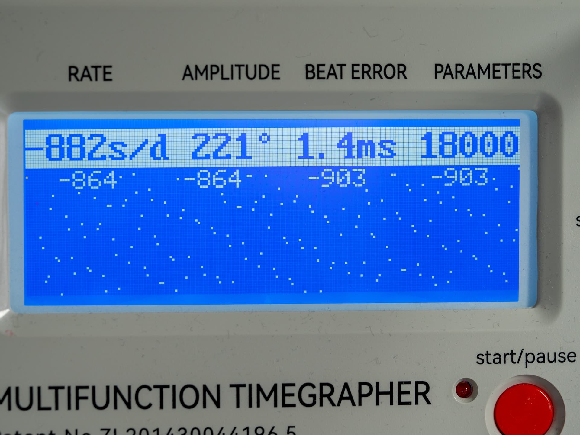

En na de balans is het moment van de waarheid! de horizontale posities en kroon omlaag…
TE langzaam lopen met voor de rest prima waarden is een unicorn in horlogemaken heb ik laatst ergens gehoord.

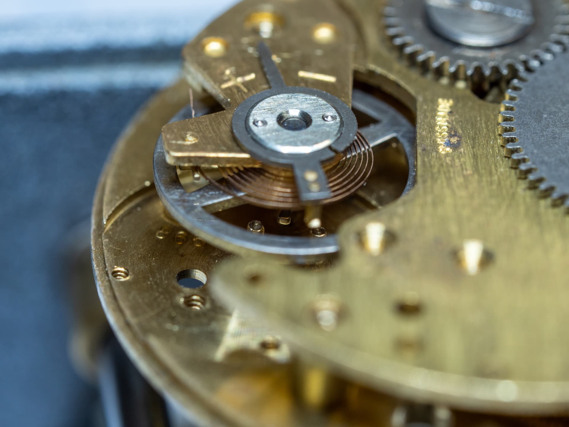

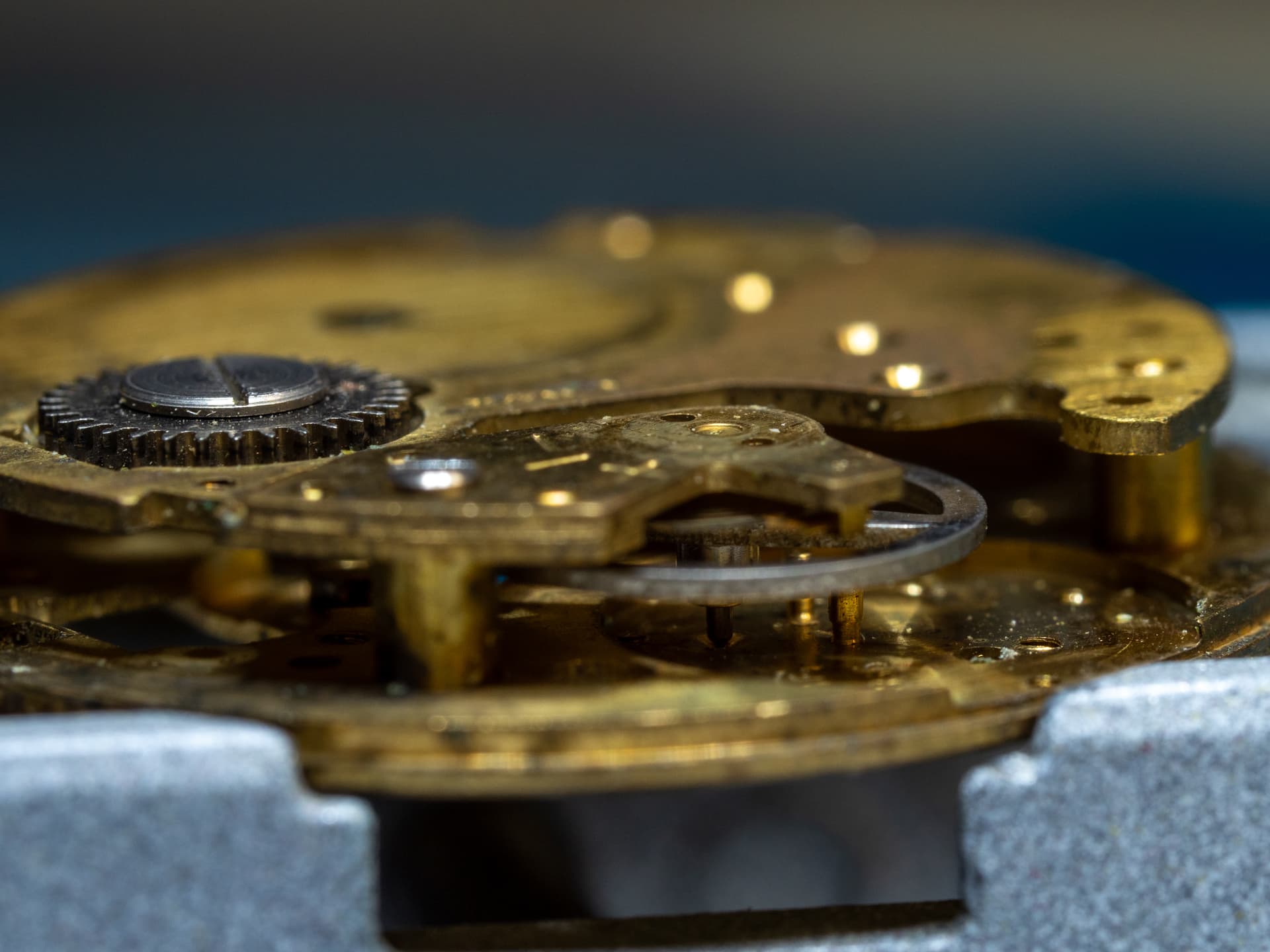

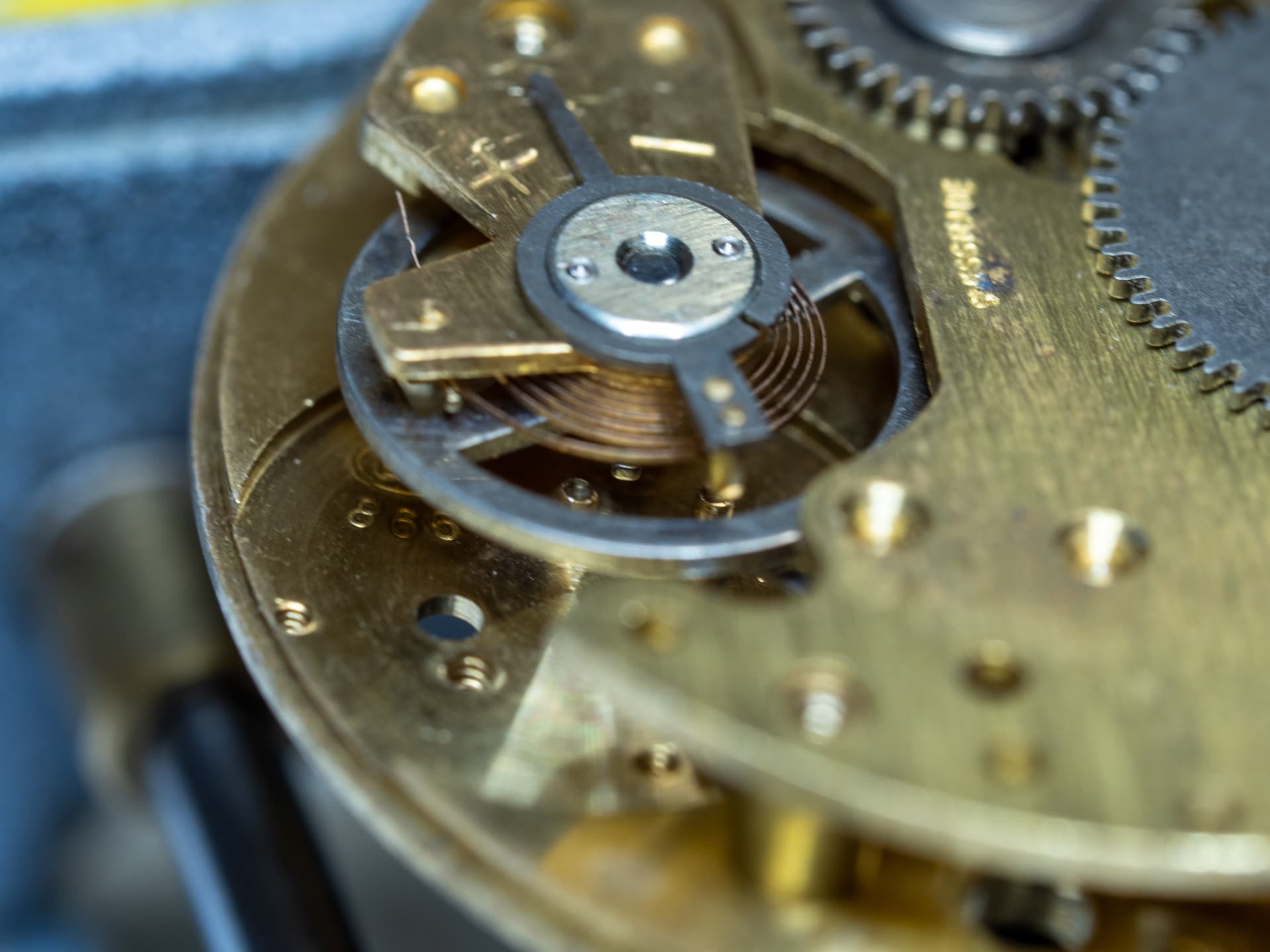

Spiraal zit netjes.
Ik kan eigenlijk maar op 1 conclusie komen… de spiraal is TE lang. Zal de moed moeten verzamelen om de borgpen te verwijderen en een stukje van de spiraal aan te trekken.
Tips hiervoor zijn welkom!
Is het wel de juiste balans/balansveer?
Lift angle correct?
Geen idee. Mogelijk ook door het schoonmaken en het gebruik van andere olie dat die meer amplitude maakt.
Maar als ik het kompas helemaal over de plus heen trek wordt het verlies minder, maar dat ziet er niet uit natuurlijk.
Nee die was niet goed. Zou 44 moeten zijn. Scheelt zo’n 30 graden amplitude. 236 voor een penanker met originele veer is nog steeds keurig.
Helpt dus niets voor het langzaam lopen.
Ik zou advies aan Peter( Scudo) vragen…

Mijn eerste verdachte is de wijzerplaat. De schroefgaten zijn te groot waardoor de schroeven er geen grip op krijgen. Hierdoor blijft de minuutpijp natuurlijk niet netjes in contact met het rad op de veerton.
Ik heb mijn moed bijenkaar geraapt en het aangedurfd om het pennetje bij de spiraal los te maken. En het is me gelukt!
En wat gaf dat voor resultaat…

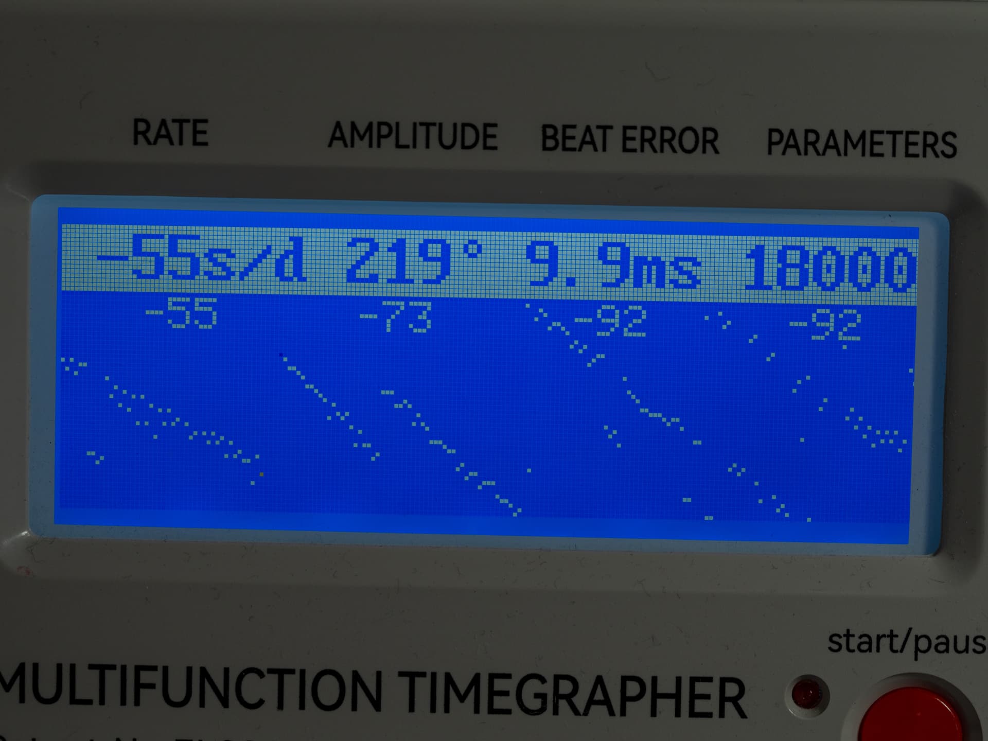

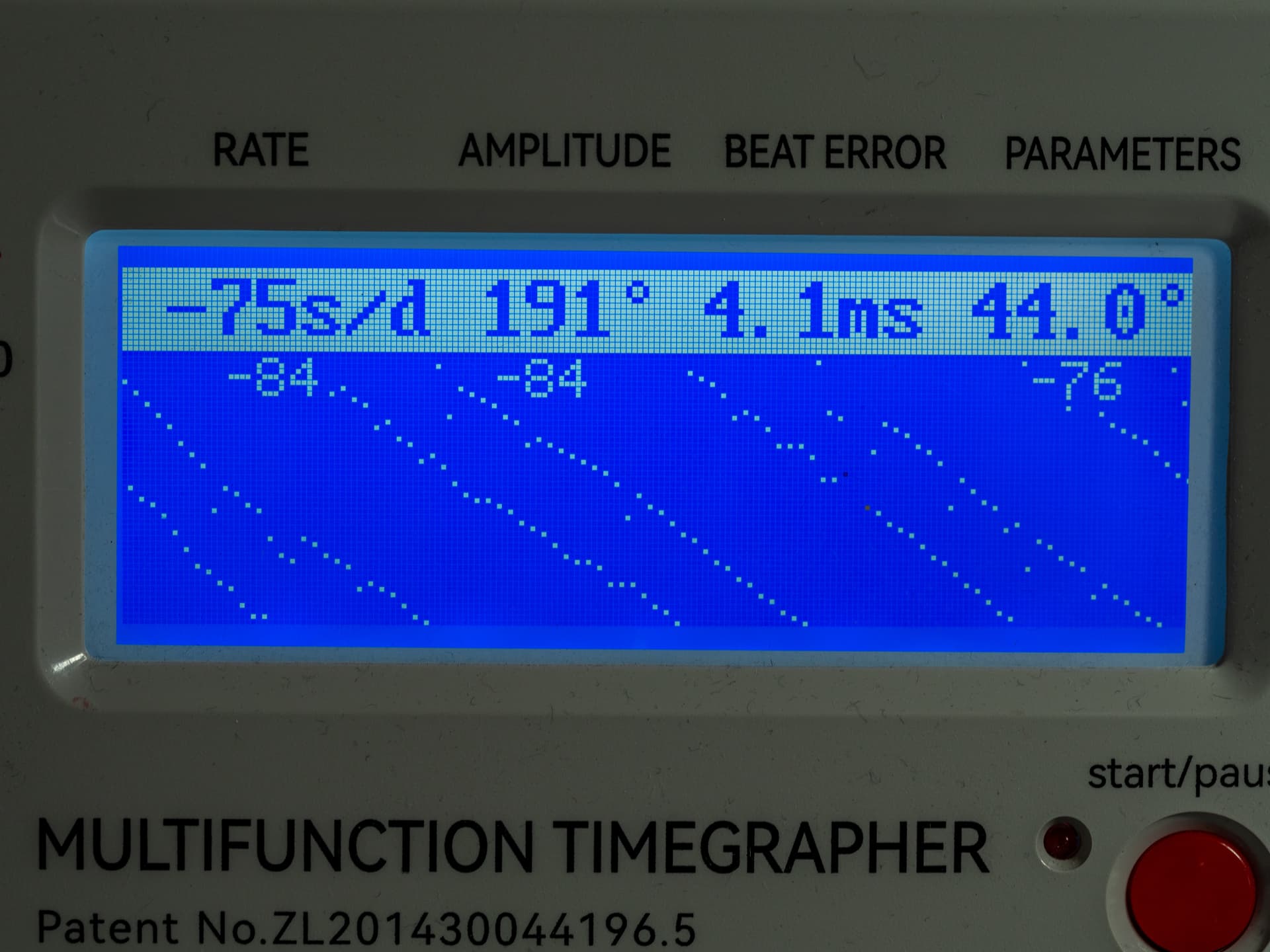

Oeps een flinke beaterror, maar wel een betere Rate
Had hier al wat aangepast dus kan je je voorstellen hoever ernaast hij er zat!
Hier ben ik gestopt. Je kan maar zoveel pielen totdat je uitschiet en het verpest.
De 2 horizontale regelbeelden:
Kroon omlaag:
Kroon naar voren (bureauwerk houding):
Had nog meer verticale posities getest en kan concluderen dat de balans een duidelijk zwaartepunt heeft, maar met nog wat inlopen zou deze simpele penanker toch binnen de anderhalve minuut per dag kunnen lopen.

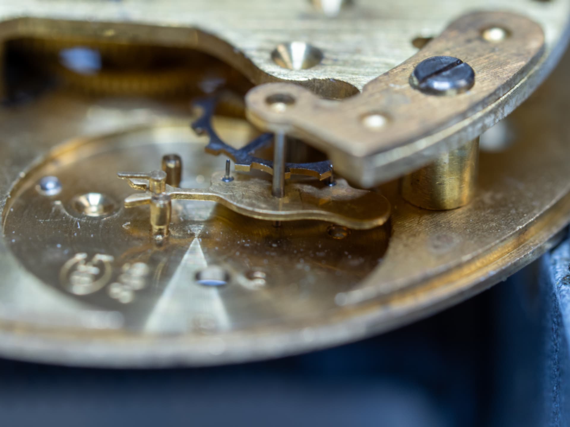

Het bevestigen ging best lastig en het uurverzet had veel weerstand.

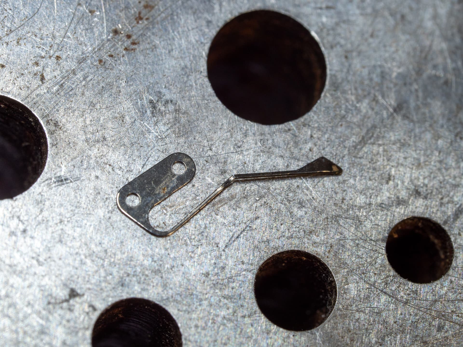

Het palletje om de schijf in positie te houden duwde de datumschijf dusdanig omhoog dat het niet goed ging werken. Datumverzet bleef hangen.
Dus dat palletje maar wat verbuigen…
Dus mocht iemand een donor Baumgartner 866 met datumschijf hebben en dit onderdeel is nog heel…

Jij mogelijk nog sloper liggen met het palletje?
Ik ga morgen kijken voor je
Helaas geen BFG 866 met datum.
Wel een uurwerkje met een goede spiraal. Of eigenlijk een goede balans als de deksteen aanwezig zou zijn.
Bedankt voor het kijken. Even verder kijken of het onderdeel nog bij iemand in een lade ligt.
Tadaaa…toch eentje gevonden.
Stuur maar even een PB met je adres dan stuur ik ze op.
Super!
