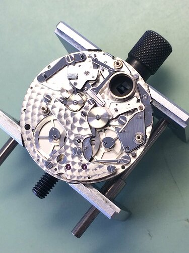

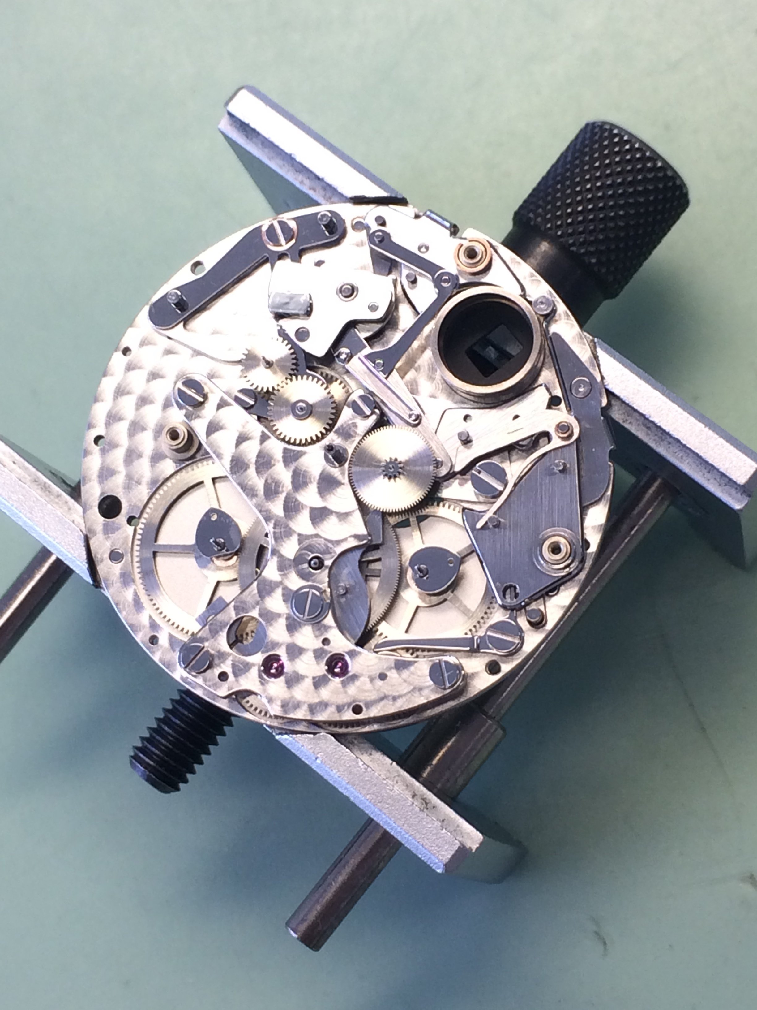

Zelfs al waren de onderdelen te bestellen, zoals dit het geval bij Omega was tot 2015, dan gingen vele horlogemakers de fout in. De opbouw is totaal anders dan gewend en het grootste deel is na montage niet zichtbaar. Als er dan een fout gemaakt is dan moet je precies weten waar te zoeken en dat is voor vele een uitdaging.
Het grootste probleem zit hem echter in de bezitters van dit soort uurwerken. Zij hebben een horloge dat tussen de € 1200,- en ongeveer € 2000,- waard is en willen vaak geen substantieel bedrag voor een full service betalen. Het eerst waarop bespaard wordt zijn de pakkingen en alleen het uurwerk wordt opnieuw geolied / geserviced. De chrono moduul krijgt eventueel een drup olie op de bereikbare plaatsen van de achterkant [ als het uurwerk eraf is dan zijn een aantal draaipunten zichtbaar ] en de slijtageslag gaat verder.

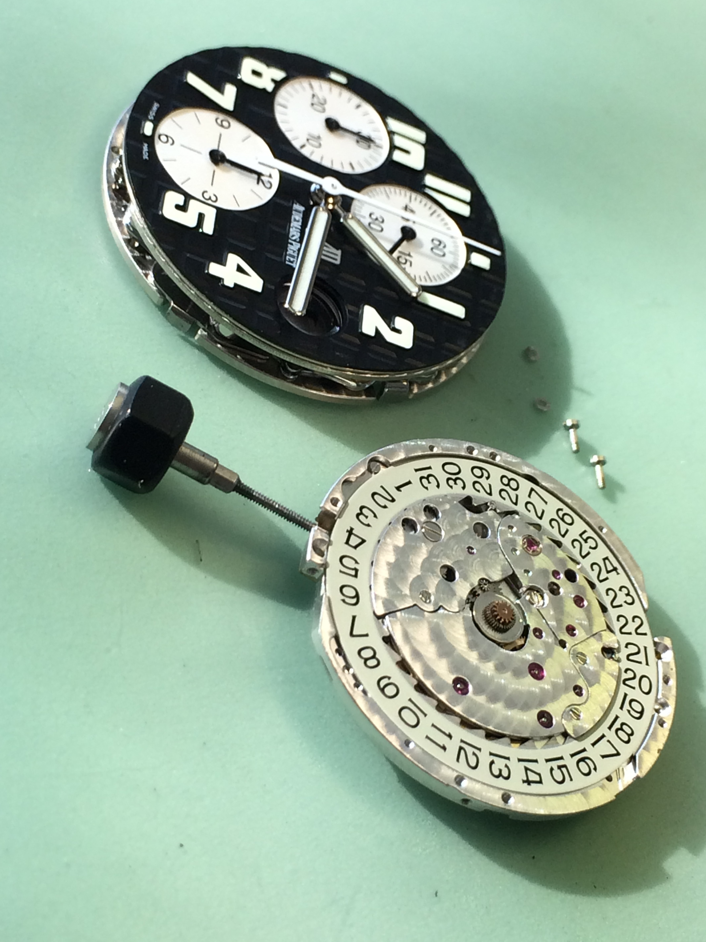

Ik vraag me af hoe zo’n module “op” een uurwerk er dan uit ziet? Zit dat tussen het uurwerk en de automatische opwinder in? Of tussen het uurwerk en de wijzerplaat?
Uurwerk en wijzerplaat.

De module in dit geval een chronograaf module komt op het basis uurwerk, en op de module komen de wijzerplaat en wijzers.
