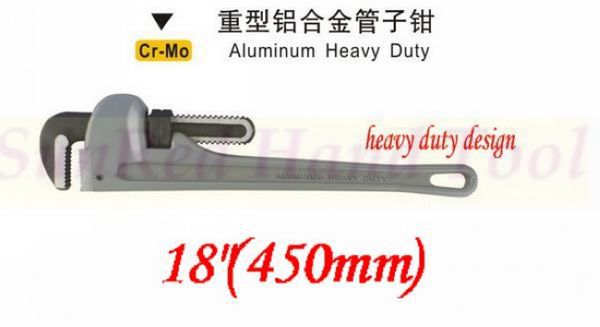

Ik zoek iets wat een combinatie is van een tang verkeerd:
https://www.conrad.nl/medias/global/ce/7000_7999/7700/7740/7745/812236_LB_00_FB.EPS.jpg
met een klemsysteem (uit de hand schiet je te snel uit, je moet echt kunnen klemmen) ofwel met schroefdraad:
(ben bang dat je het nooit vast genoeg kunt draaien met schroefdraad)
maar beter met een gripsysteem als:
Ik dacht aan het op een griptang lassen van kleine puntjes die in de schroefgaten vallen, kort genoeg om niet in de schroefdraad te komen.
