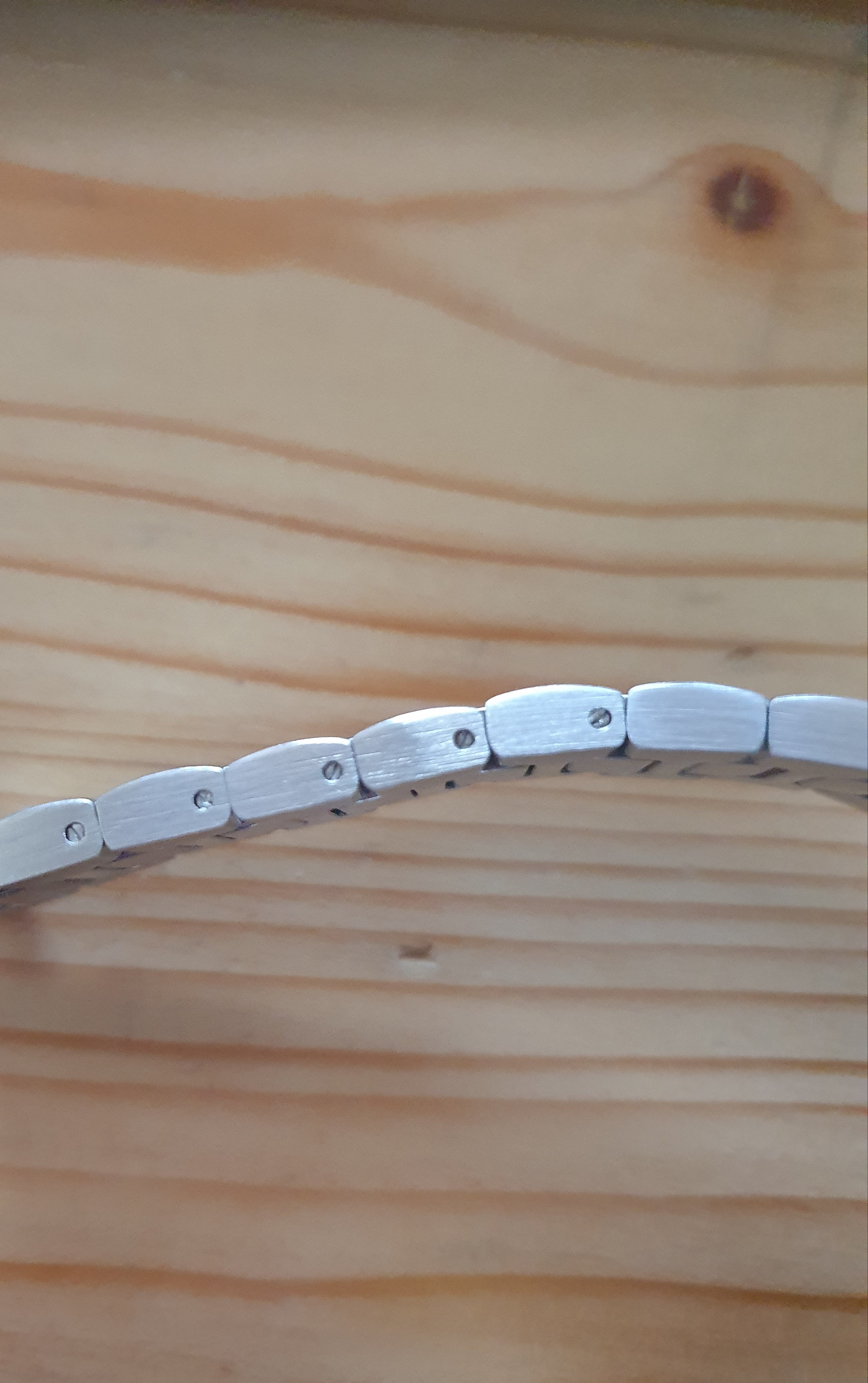

Ik heb gisteren een nieuw horloge in ontvangst mogen nemen :star_struck:
Om de metalen bracelet in te korten dacht ik snel even 2 segmentjes er uit halen, maar dat viel toch tegen. Ik heb een metalen pennetje waarmee ik dat al vaker gedaan heb bij andere horloges, maar deze keer wilde het niet lukken. De pinnetjes zitten veel te vast. Mijn metalen pennetje is helaas voor de vuilbak.
Ik ben dan online op zoek gegaan naar een pin remover. Er zijn er genoeg te vinden, maar meestal lees je bij de beschrijving dat ze ook snel stuk gaan wanneer er veel kracht op gezet moet worden. Ik wil ook geen duur professioneel materiaal aanschaffen omdat ik het toch maar sporadisch gebruik.
Hoe lossen jullie dit op? Gaan jullie hiervoor naar een juwelier, of kunnen jullie een degelijke tool aanraden?

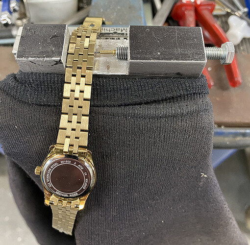

Heb zelf maar een tooltje gemaakt. Die plastic dingen gaan zo stuk.!

Stomme vraag, maar weet je zeker dat het geen schroefjes zijn en je de goede kant op drukt? Verder is het belangrijk om te zorgen dat er geen spanning op de band staat. Een klein beetje WD40 wil ook nog wel eens helpen.

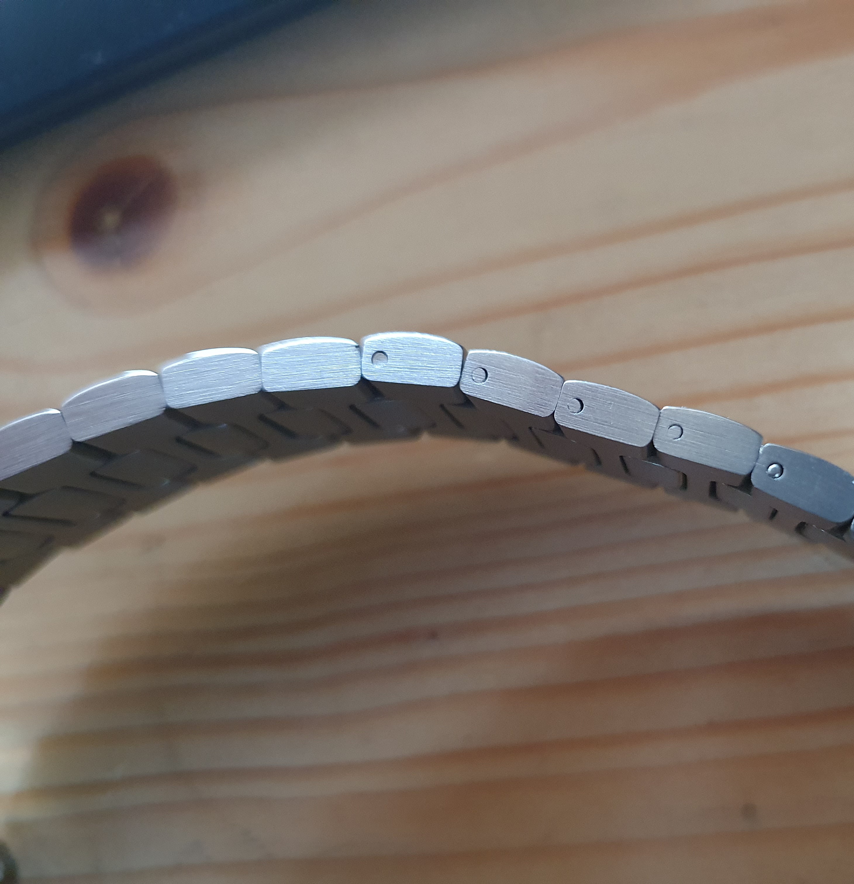

Ik denk wel dat ik aan de juiste kant duw. Ik duw aan de kant van de 2e foto.
Als ik het goed zie op de eerste foto zijn het schroefjes.
Of splitpennen.
Ik kijk uiteraard naar het pijltje aan de binnenzijde van de band.
Zou ook kunnen, maar ik heb bracelets met schroefjes waar ook pijltjes op staan.
Er zijn geen pijltjes aangebracht.
Volgens mij zijn het splitpennen, dan denk ik dat je tegen de “dichte” kant druk moet uitoefenen.

Dan zijn het schroeven volgens mij en geen splitpennen
Zie toch ook schroeven aan de ene kant? Ik zou daar eerst maar eens aan draaien. Waarschijnlijk draai je dan de hele pen eruit en is de andere " dichte " kant de schroefdraad kant. Als je de juiste spullen niet hebt of twee linkerhanden, tja…
