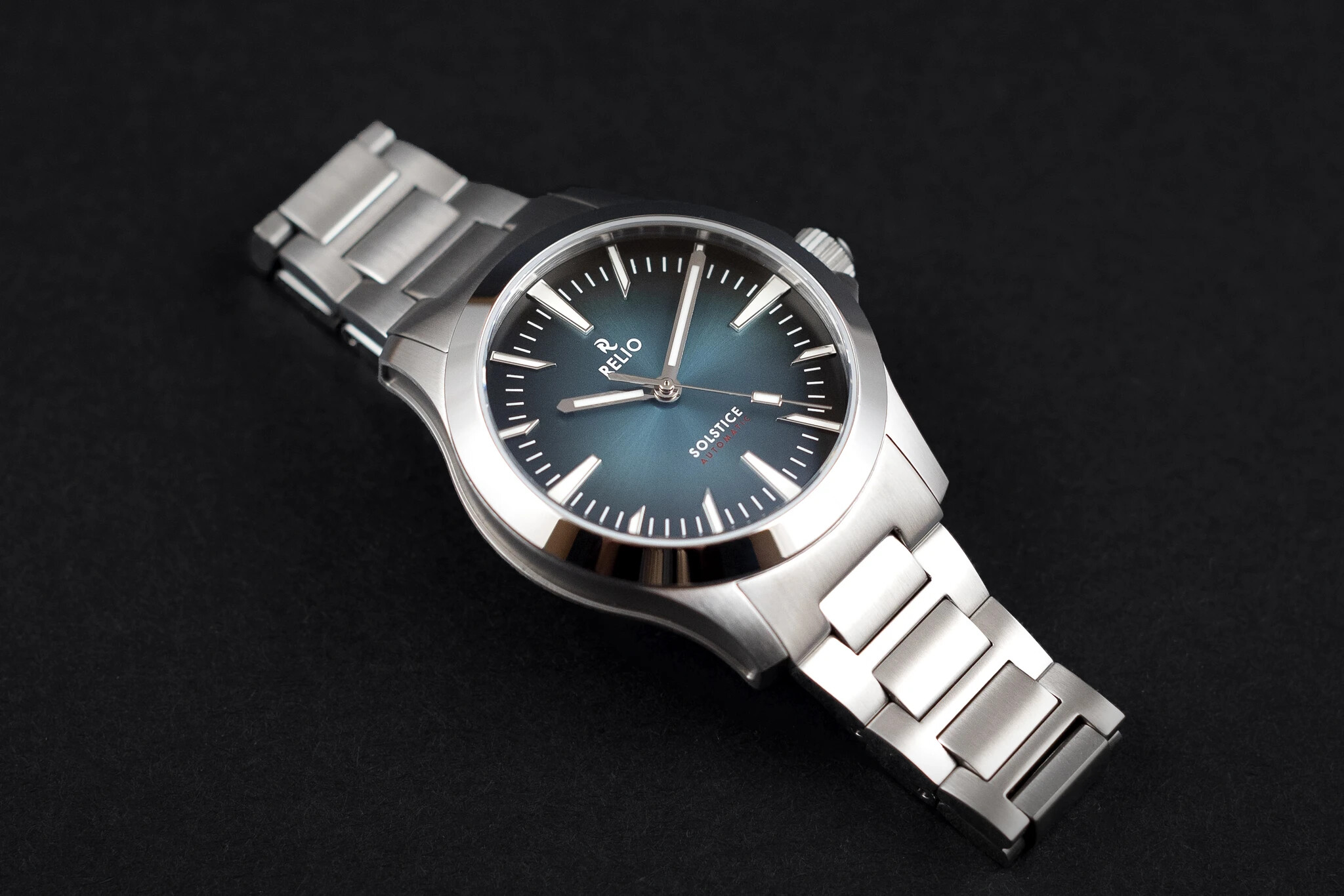

Iemand bekend met Relio?
Hun Solstice is mooi bescheiden qua formaat
( Dimensions : 38mm width - 11.9mm thickness - 46mm lug to lug - 20mm lug width ), nog best betaalbaar en heeft duidelijk naar Nodus gekeken voor inspiratie.
Ziet er niet verkeerd uit. Nette prijs ook. Ik had de zoveelste NH35 verwacht, maar een Miyota 9039 in die prijsklasse met deze afwerking is zeer netjes!
Mooi idd, leuke specs ook :+1:
