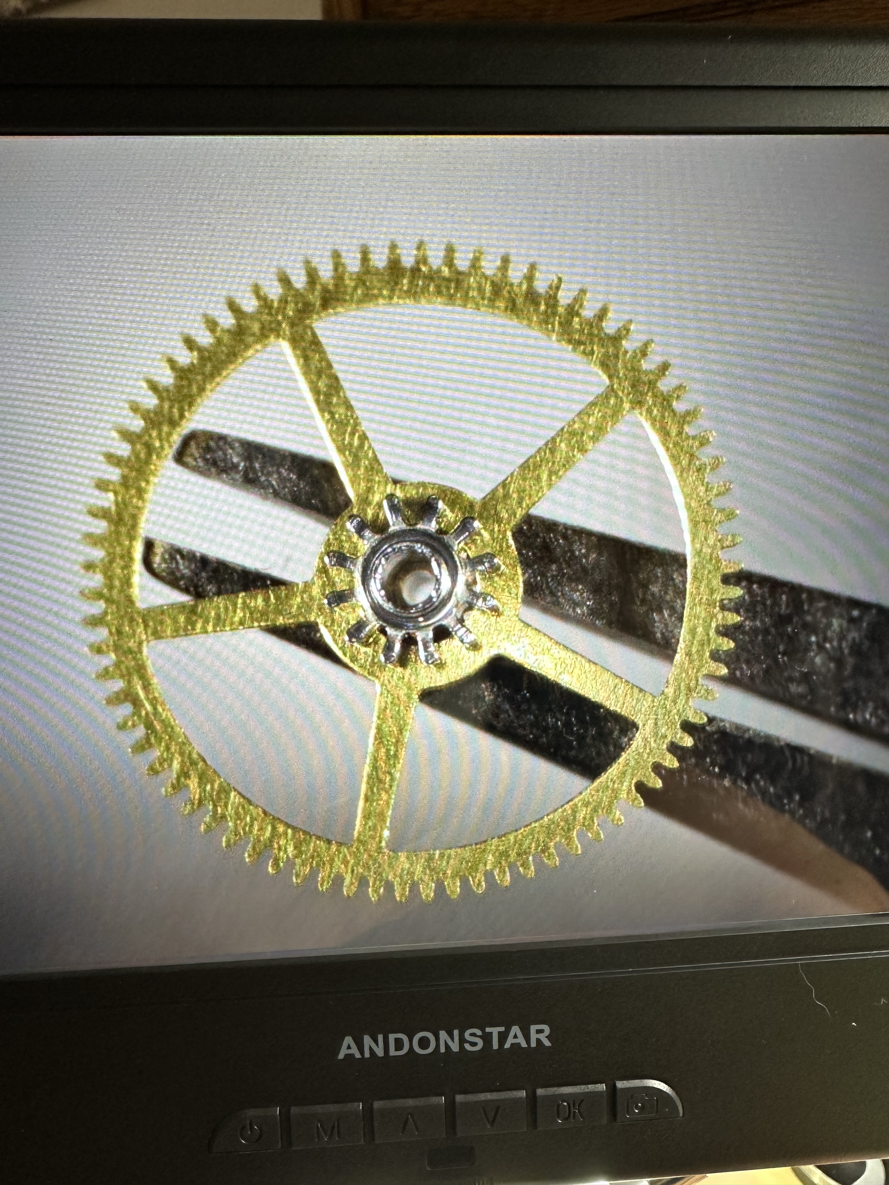

Mooi groot beeld voor kontrole.
En meer dan genoeg werkruimte eronder, dit is wel heel fijn
