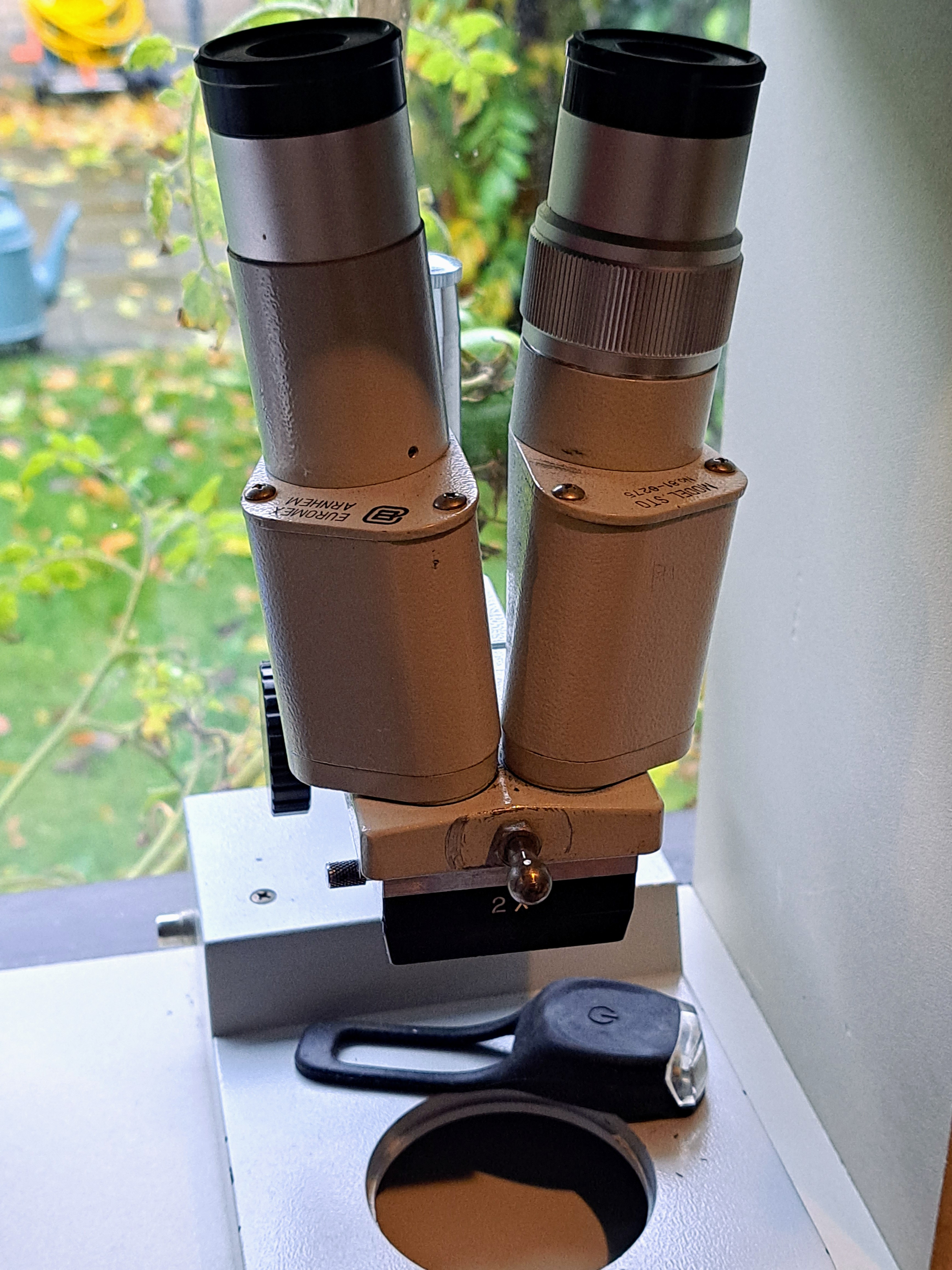

Ik werk ook veel met deze binoculair die je op het brilmontuur zeer makkelijk plaatst en afneemt.
Ik gebruik dit voor normale werkjes maar afwisselend met loep.

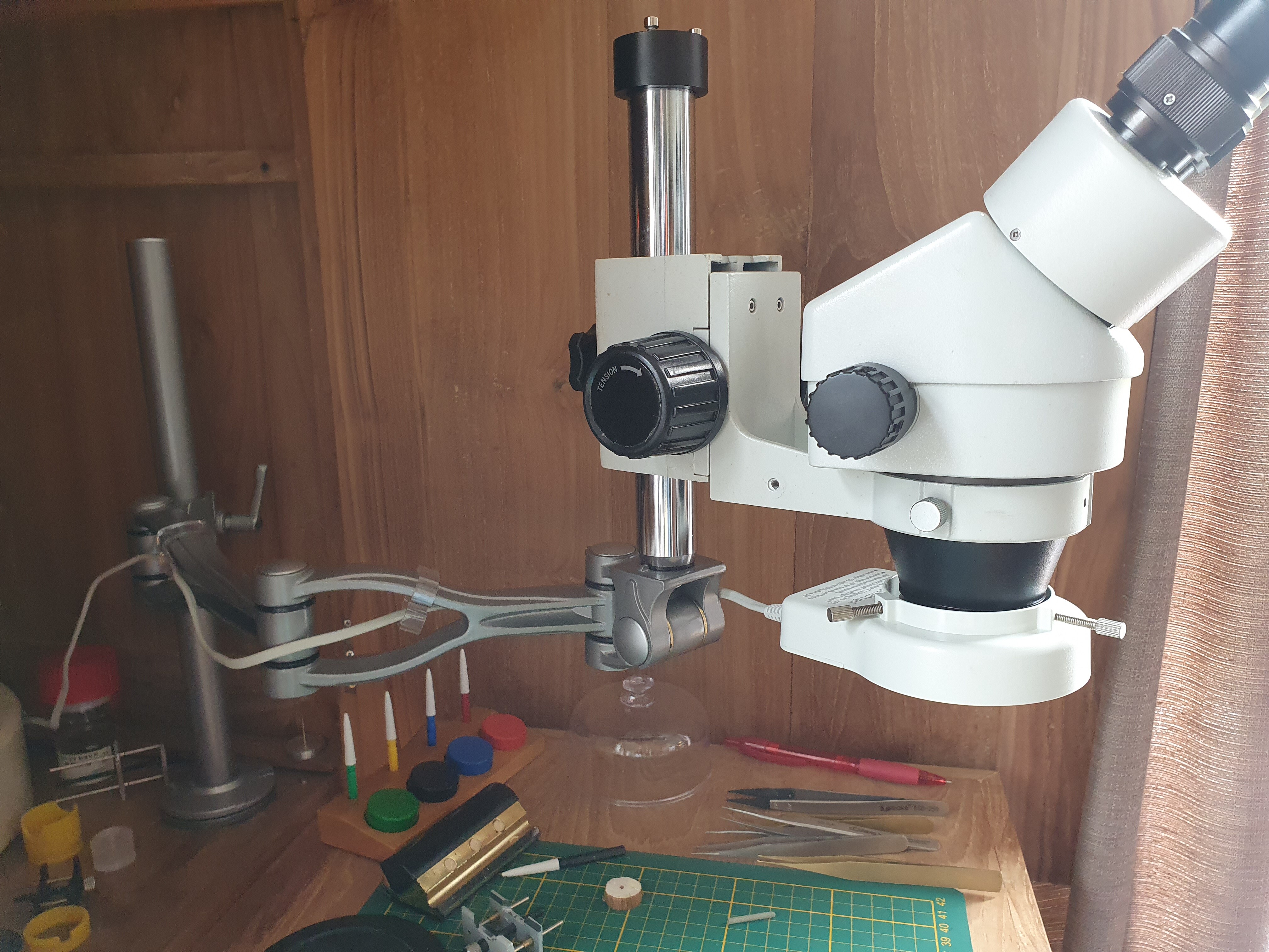

Ben nog wel op zoek naar een losse zwenkarm, ik heb nu een vaste voet onder de microscoop dus ik kan hem bijvoorbeeld niet boven de draaibank gebruiken.
Ik heb deze op mijn verlanglijst staan:
Een tijdje terug een soortgelijke standaard gebruikt tijdens een cursus in Zwitserland. Dat is me die week goed bevallen.
Ja zo’n dubbelarm had ik ook al naar zitten kijken, lijken mij mooi stabiel. Alleen zie je ze vooral ver weg aangeboden en ben je met verzending en invoer haast net zoveel kwijt als aan een complete microscoop.
Maar goed, beter iets meer geld voor een stevig ding dan iets wat continu hangt te wiebelen

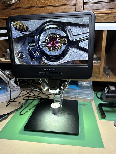

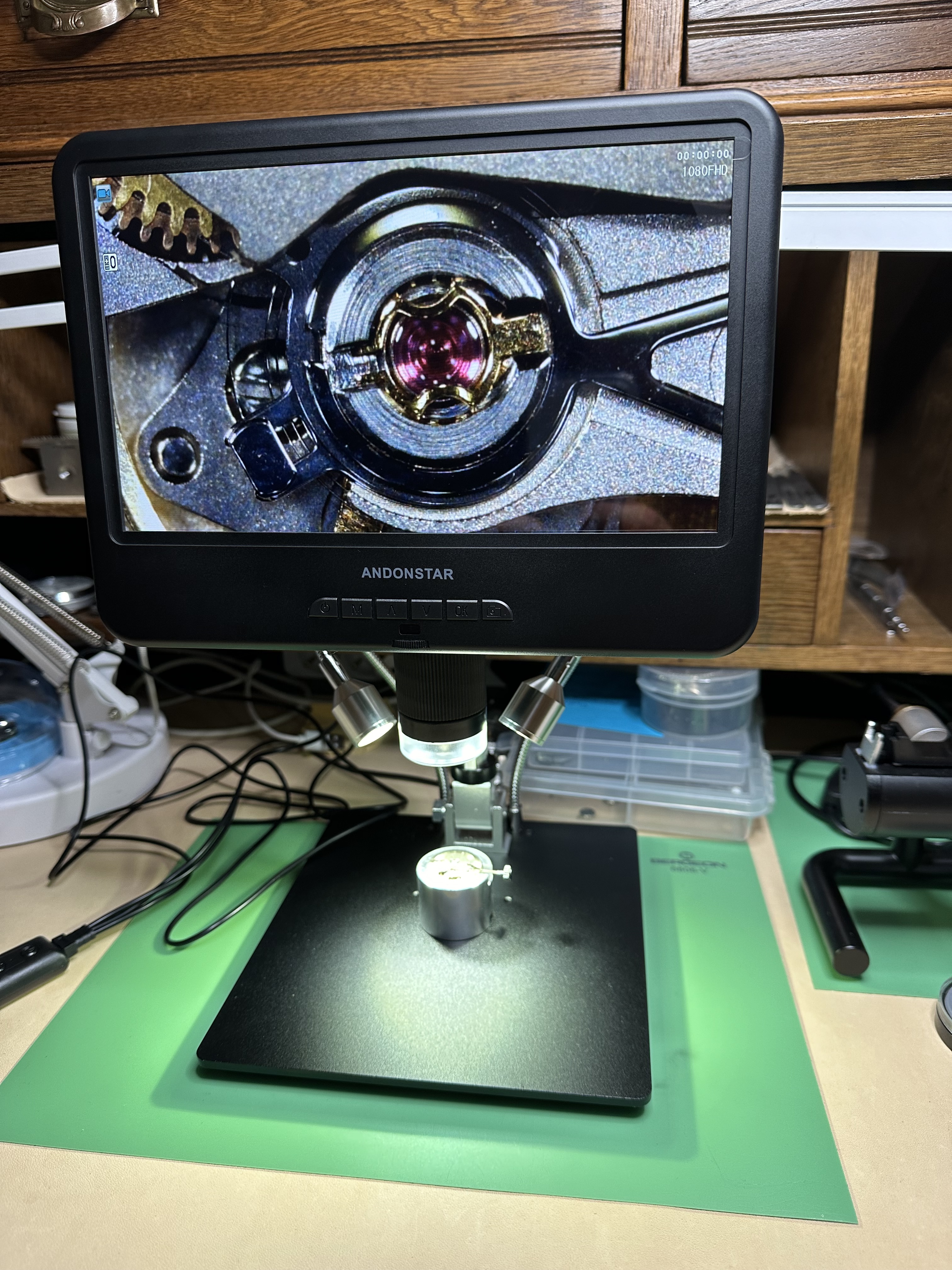

je kan er dus ook foto’s mee nemen in detail. Leuk. zal eerst es zo’n ad210 aanschaffen, leuk eindejaarcadeautje lijkt me!
Klopt, foto en video.

Als je de “stang” van je vaste microscoop aan de arm zet, blijf je de hoogteverstelling houden. Ik zal proberen ern foto te plaatsen, maar ik weet nog niet hoe dat moet…
De standaard voet wil ik ook kunnen blijven gebruiken. Als ik onderlicht nodig heb wil ik gewoon de kop terug kunnen swappen.
