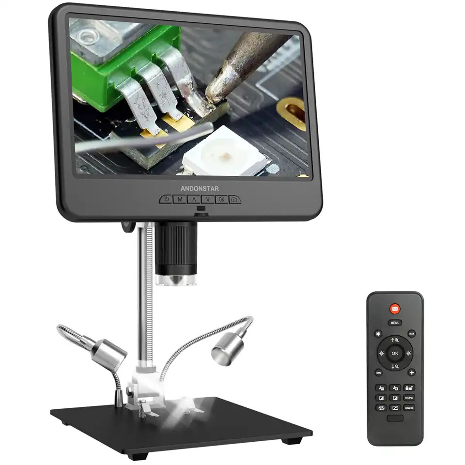

Dit was het type dat ik ook gezien heb en vind dit beter dan een binoculair. Hier is het zicht beter dan dat je door lenzen moet kijken.
Het geeft me denk ik ook wat meer rust aan de ogen, als je met 1 loupe op de bril werkt merk ik na een uur of twee doorwerken dat ik erna ook een uur a twee uur m’n ogen echt even rust moet geven. Dat hoop ik hiermee opgelost te hebben
Zit er geen kleine vertraging in het beeld en de beweging / actie op het product bij een digitale microscoop met beeldscherm?
Heb zelf een Leica die gekoppeld kan worden aan bijvoorbeeld de monitor van de pc maar in het beeld zit een kleine vertraging en zou zo niet fijn kunnen werken.
Door direct door het oculair te kijken is het prima maar sneller werk je met een loupe in een oog
Mocht je al wel een microscoop hebben, maar geen arm: kijk eens naar een monitor-arm… die zijn veel goedkoper dan de microscoop-armen…
Met een electronische microscoop mis ik “diepte”, dus dat viel af.
waar heb je deze vandaag en welk type is het?
De loupe/camera heeft 0 vertraging! Volgens de reviews en info.
Of het daadwerkelijk is weet ik volgende week en zal het zeker laten weten
Tja op Ali express staan ze in allerlei modellen, let wel op werkhoogte. Er zijn er bij waar je niet met je schroevendraaier onder kan.
Dit is de andonstar AD210
Je mist diepte die je bij een gewone microscoop wel hebt. Ik ben begonnen met een oog loupe, daarna naar een lcd microscoop en vervolgens een gewone microscoop.
Op dit moment werk ik alleen maar met gewone microscopen.
Ik ga het ervaren en zal het desgewenst delen
