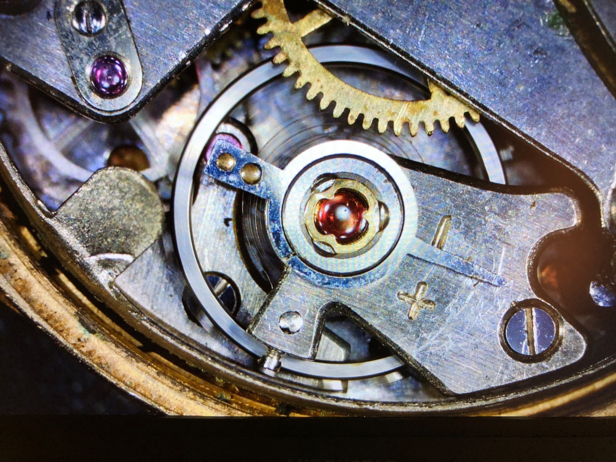

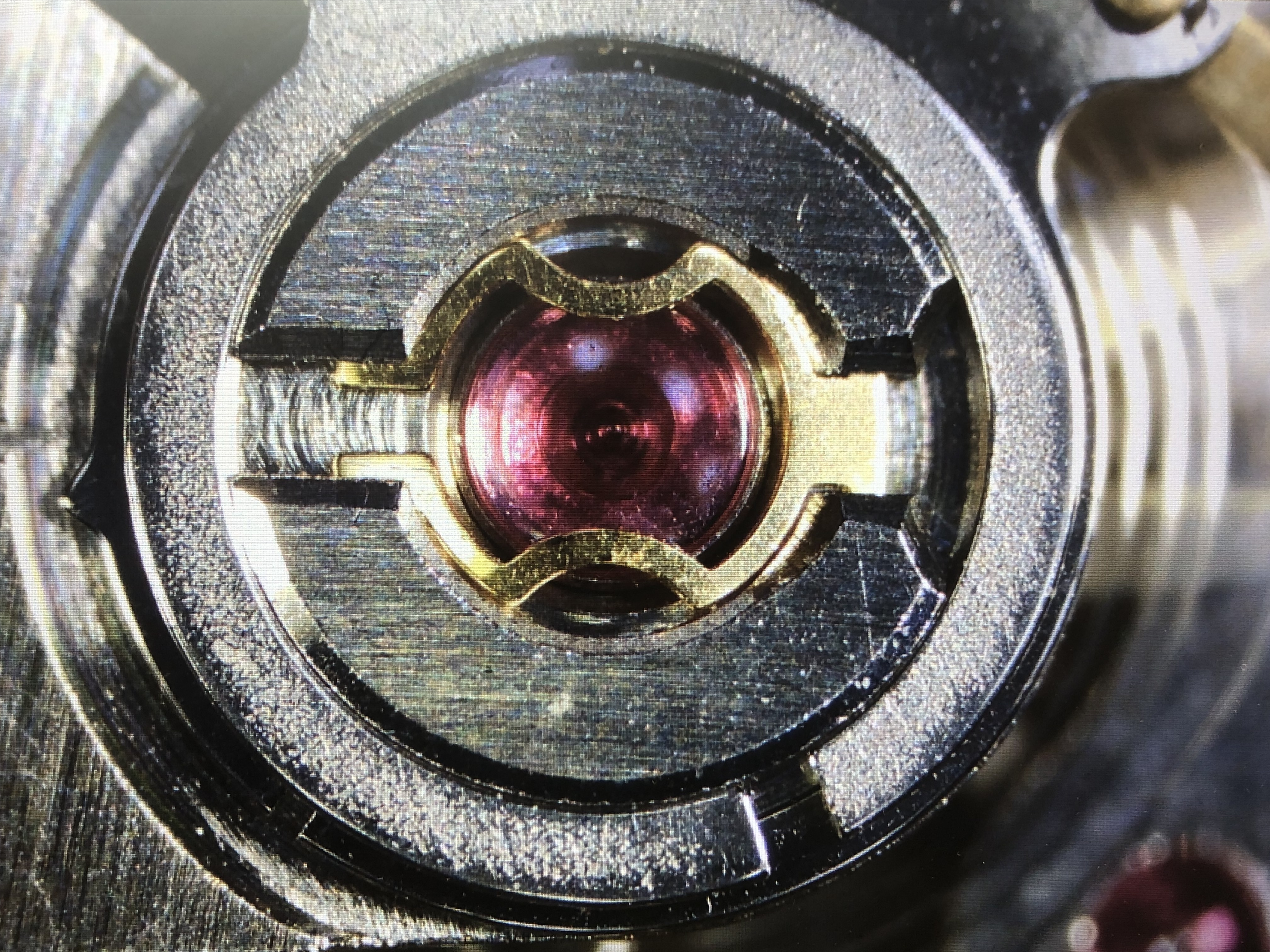

Ik gebruik een digitale microscoop, hoofdzakelijk voor positioneren van bruggen en ankers etc.

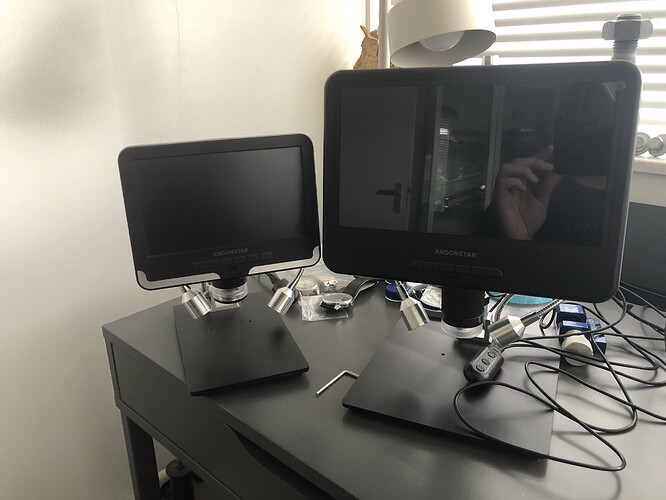

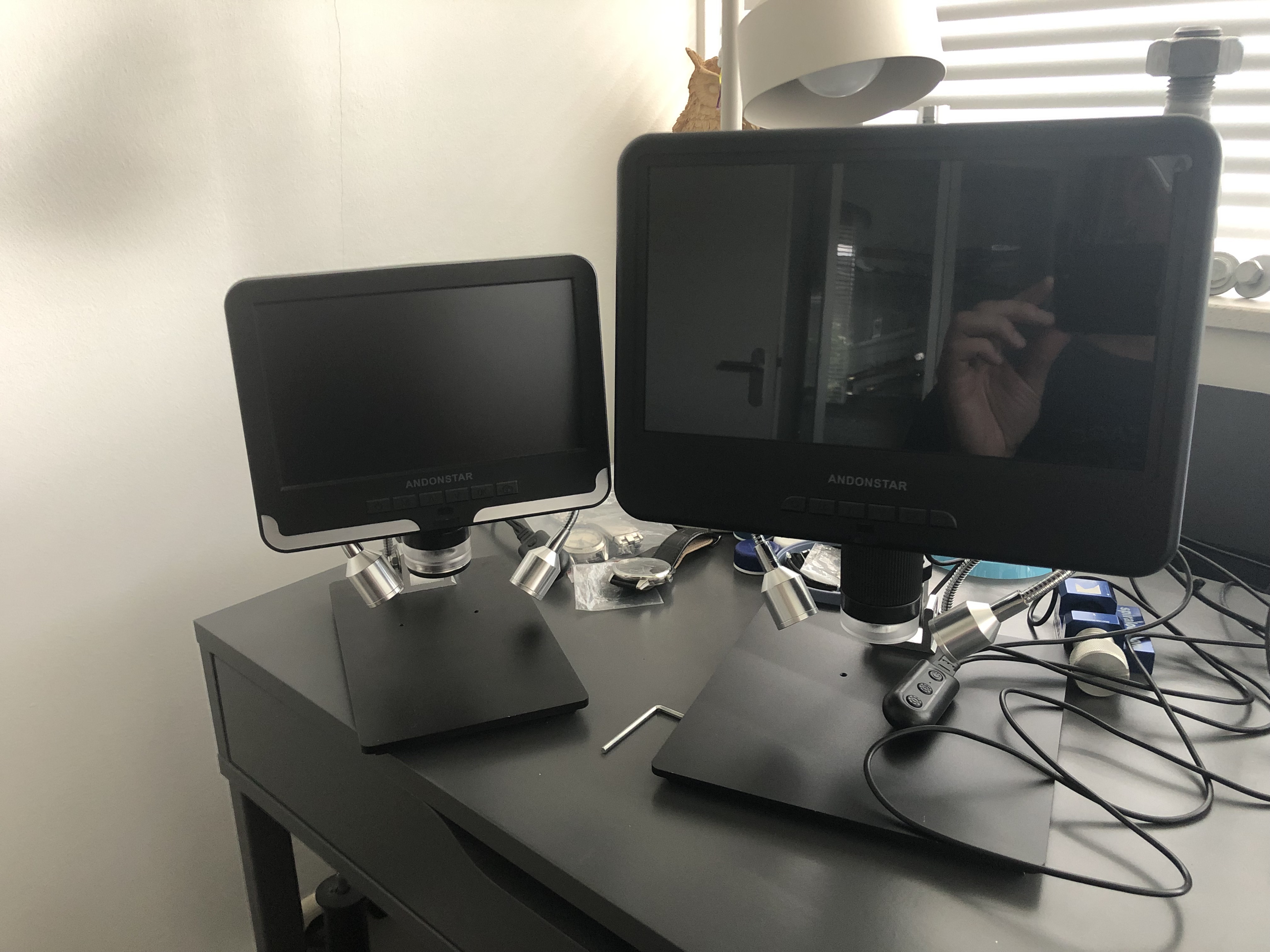

Ben met een kleine begonnen (Andonstar AD206) maar sinds kort een groter model (Andonstar AD210) naast dat deze een groter scherm heeft is de standaard ook veel hoger waardoor je er ook nog met je hand en een schroevendraaier onder past.
Het voordeel is dan dat je ogen veel minder moeite hebben met focussen omdat je niet door een oculair kijkt (voor mij dan, maar ik heb zeer lastige ogen)

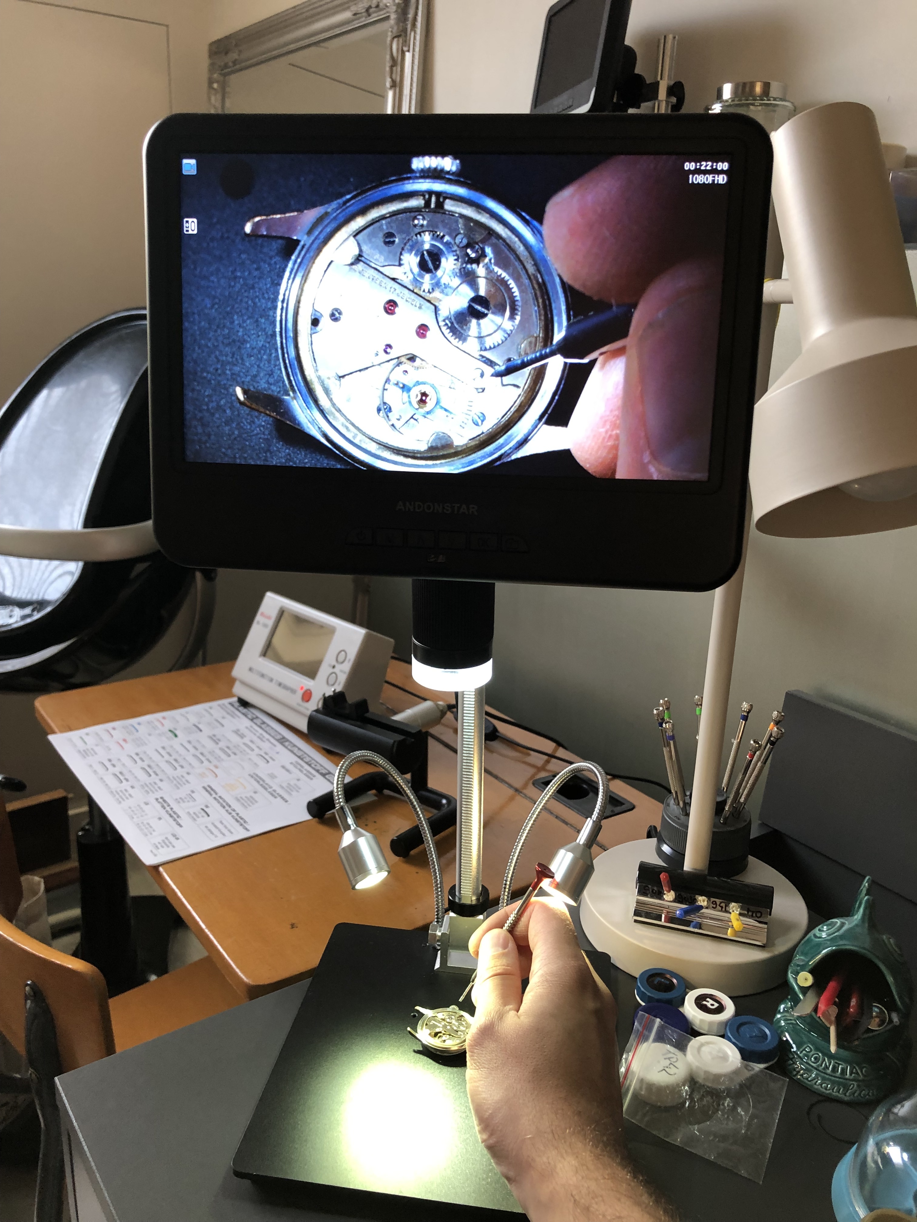

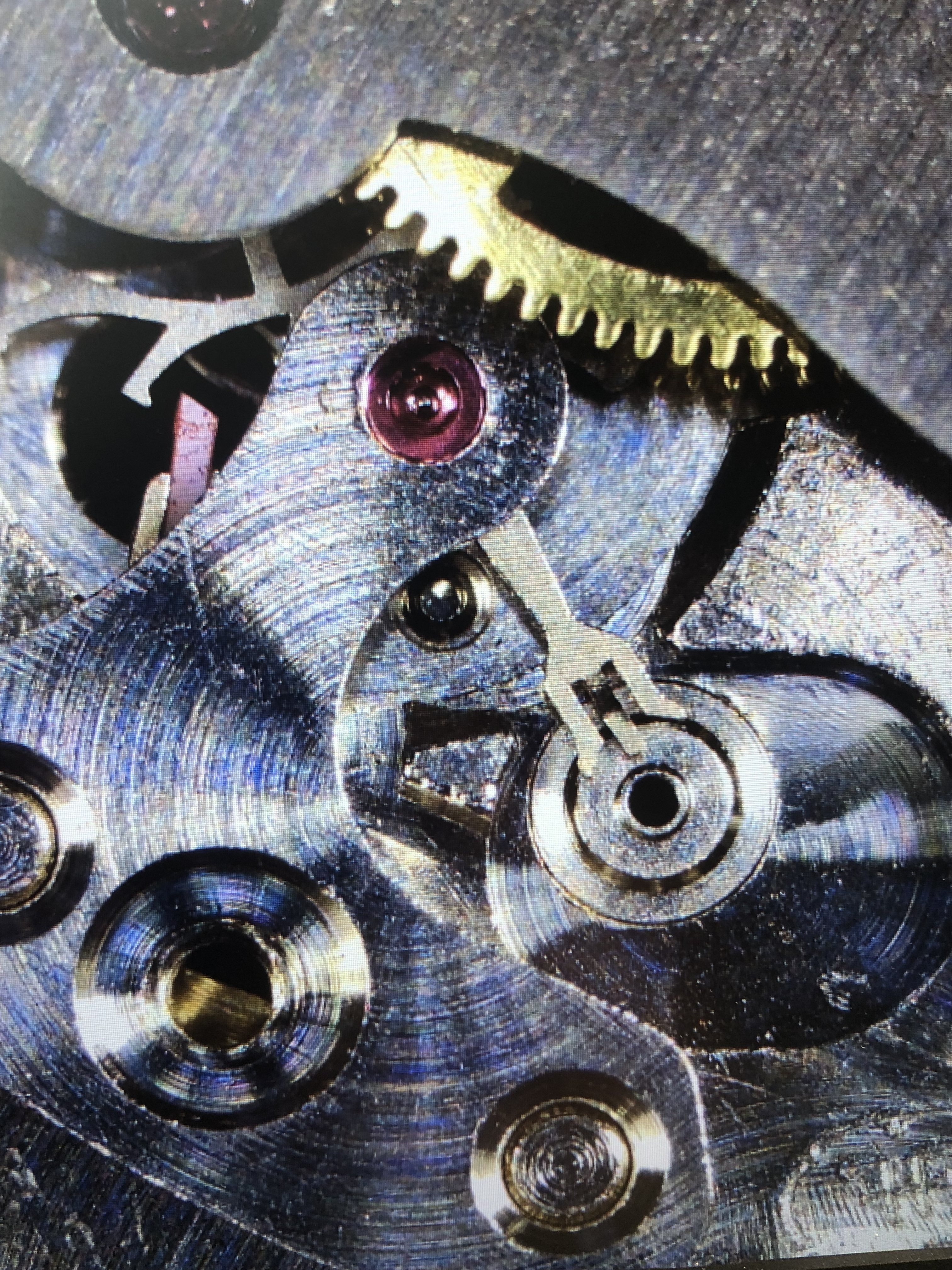

Hier de 2 naast elkaar en wat detail foto’s genomen met de telefoon van het scherm:

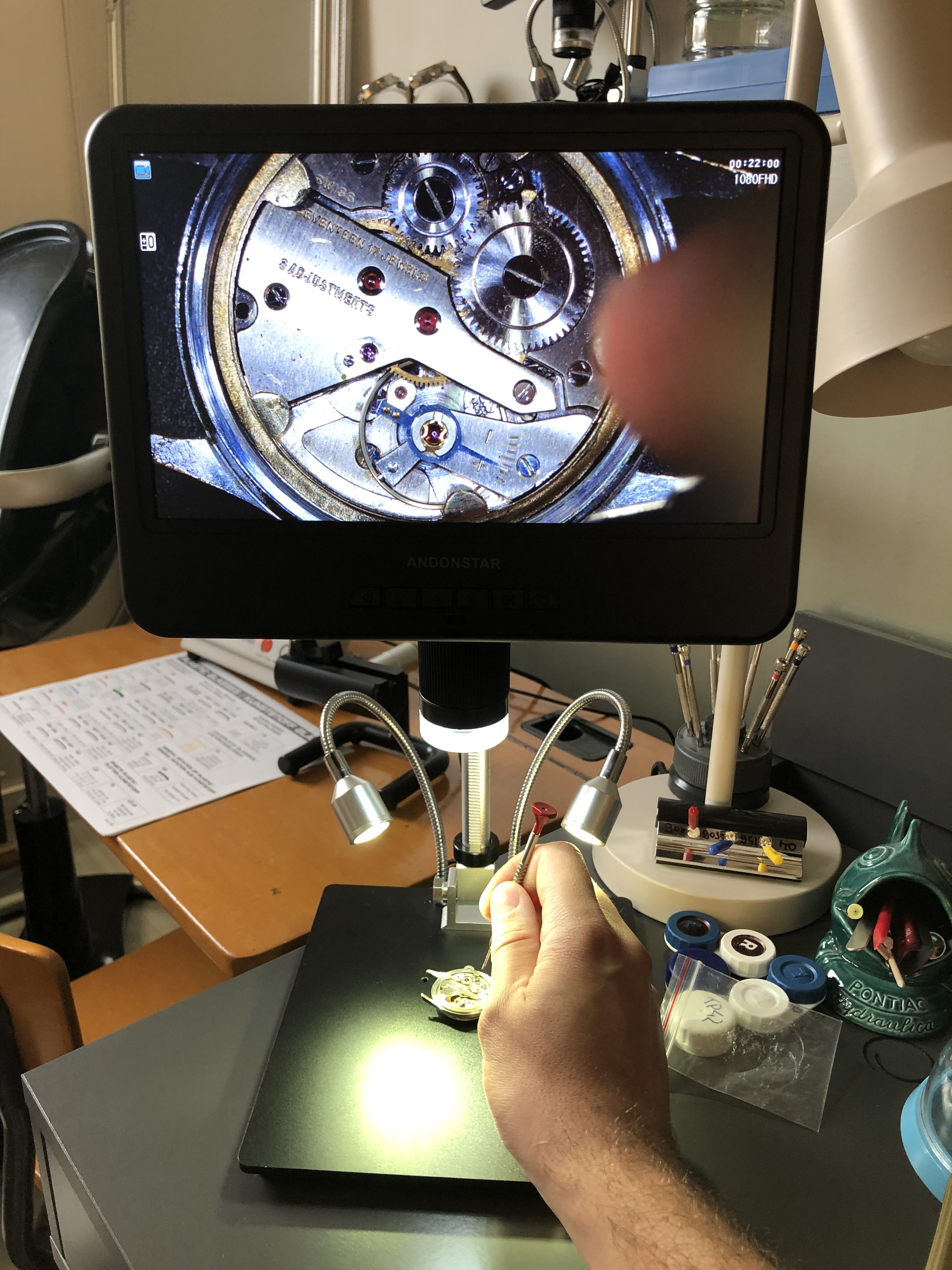

En hierbij nog de werkhoogte maximaal en met nog vrije doorgang voor gereedschap:
Voor de <€100,- die hij kost zeker het proberen waard :sunglasses:

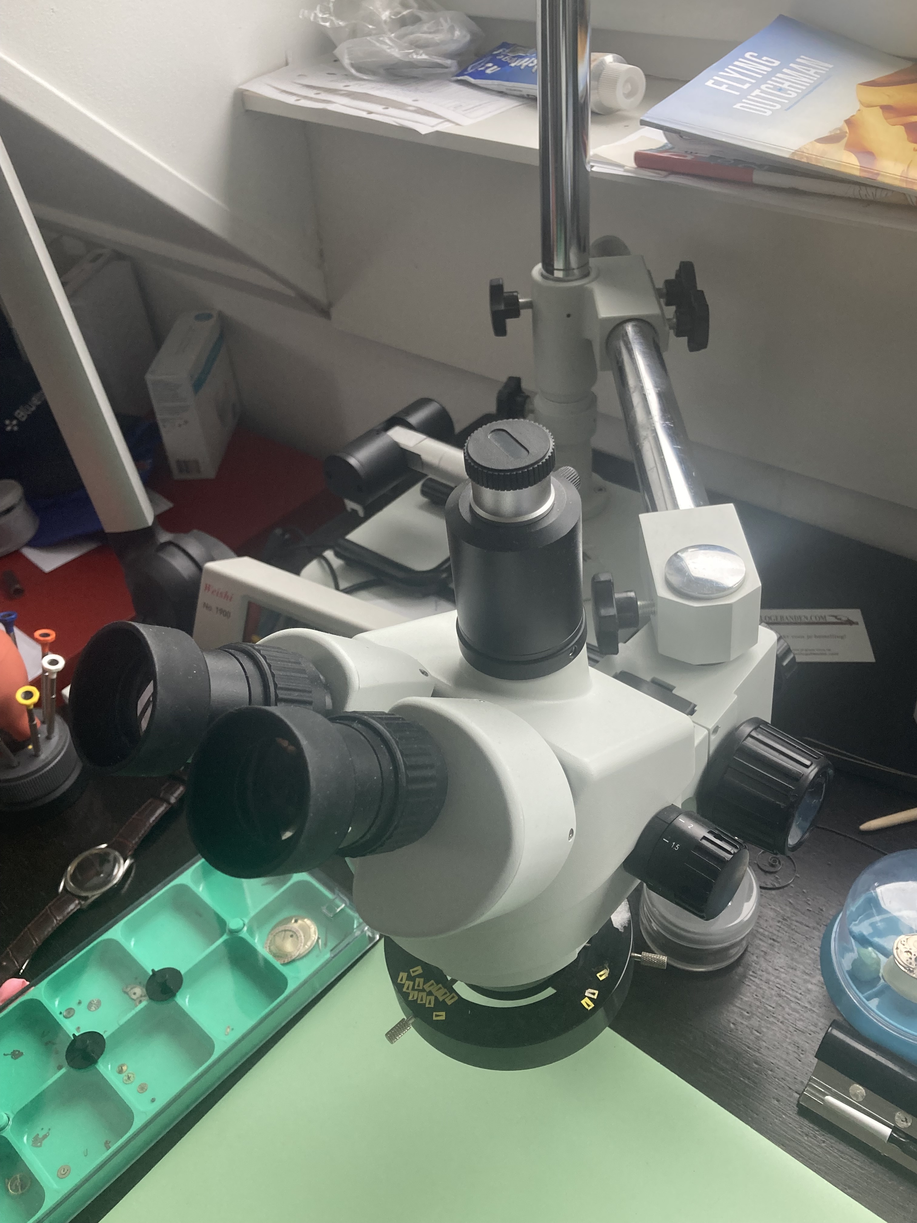

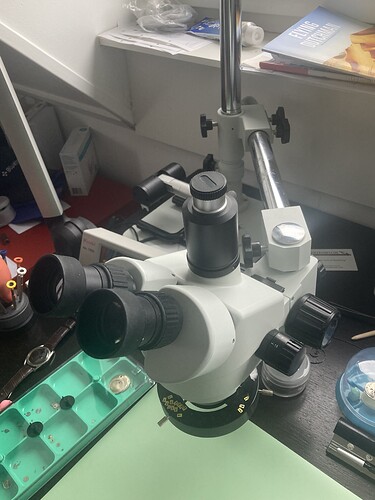

Hieronder een fotootje van mijn bakbeest.
Het is een Optika (Italiaans). Ooit toevallig tegenaan gelopen op MP.
Ook een mooi “beest”. Ik merk zelf dat met een bril het soms lastig is om door twee kijkers te kijken. Althans met mijn bril :nerd_face: dus ik hoop dat het beeldscherm de oplossing is.
Ik zet mijn bril af wanneer ik door de oculair kijk (maar dat doe ik ook wanneer ik de loupe opzet)
De oculairs kan je afzonderlijk corrigeren voor brilsterkte.
Ze zeggen dat je daardoor de bril niet af hoeft te zetten, maar ik kijk liever zonder zodat je minder vals licht hebt
