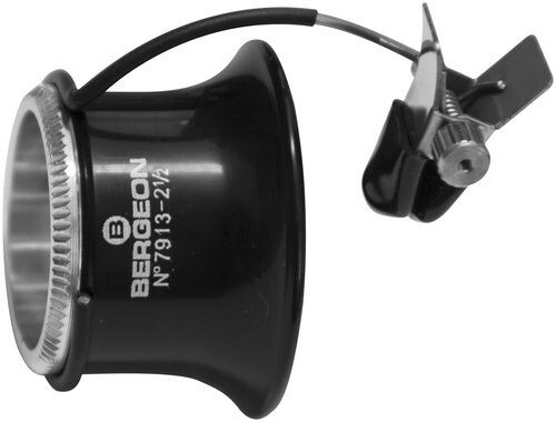

Ik heb een aantal oogloupes met verschillende sterktes (2.5, 5, 7.5, 10) die ik op mijn bril kan vastklemmen, in deze stijl (maar dan ander merk):
Werkt wel goed, en ik zit meestal met de 2.5x en 5x op, af en toe met 10x als ik écht details moet zien. Echt comfortabel is het wel niet, en dieptezicht mis ik soms ook.
