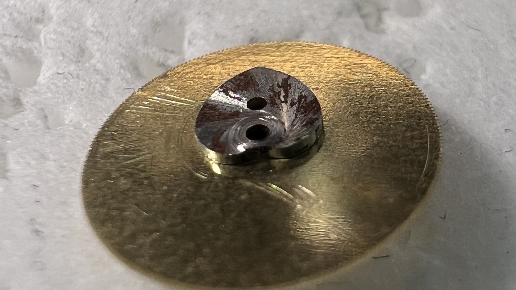

Foto’s maken kan ook met een iphone13 pro in de makro stand:
.Meer dan genoeg detail.

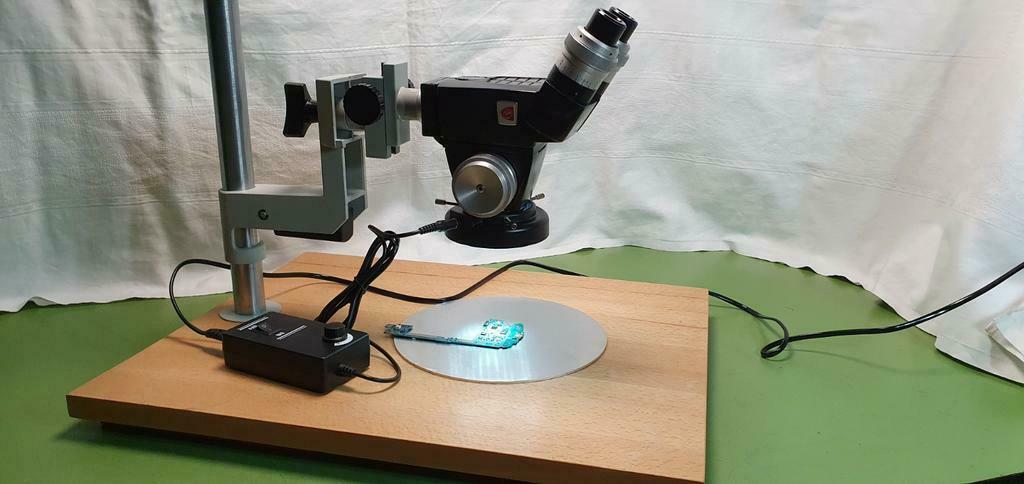

Mbt een microscoop, ik gebruik een Zeiss met ringlicht. Geeft bijzonder prettig licht recht van boven, zeker met mooi kalibers die wel eens willen glimmen als je ze van opzij aanlicht. Ook is een ringlicht enorm handig als je recht in een gaatje wil kijken, je kunt tot aan de bodem alles goed zien, dit lukt nooit mij zijlicht omdat er dan een schaduw in het gaatje valt.
Ik he mijn microscoop op een elctrich in hoogte verstelbare vector werkbank staan. Zo ik met mij normale werkbankstoel makkelijk werken door als ik een hoog object of de spiraal precies midden tussen de kompaspennen wil leggen of de werkbank wat laat zakken of stijgen als ik iets kleins op het werkvlak van de microscoop moet doen zoals b.v. De spiraal goed leggen op een afgenomen balans.

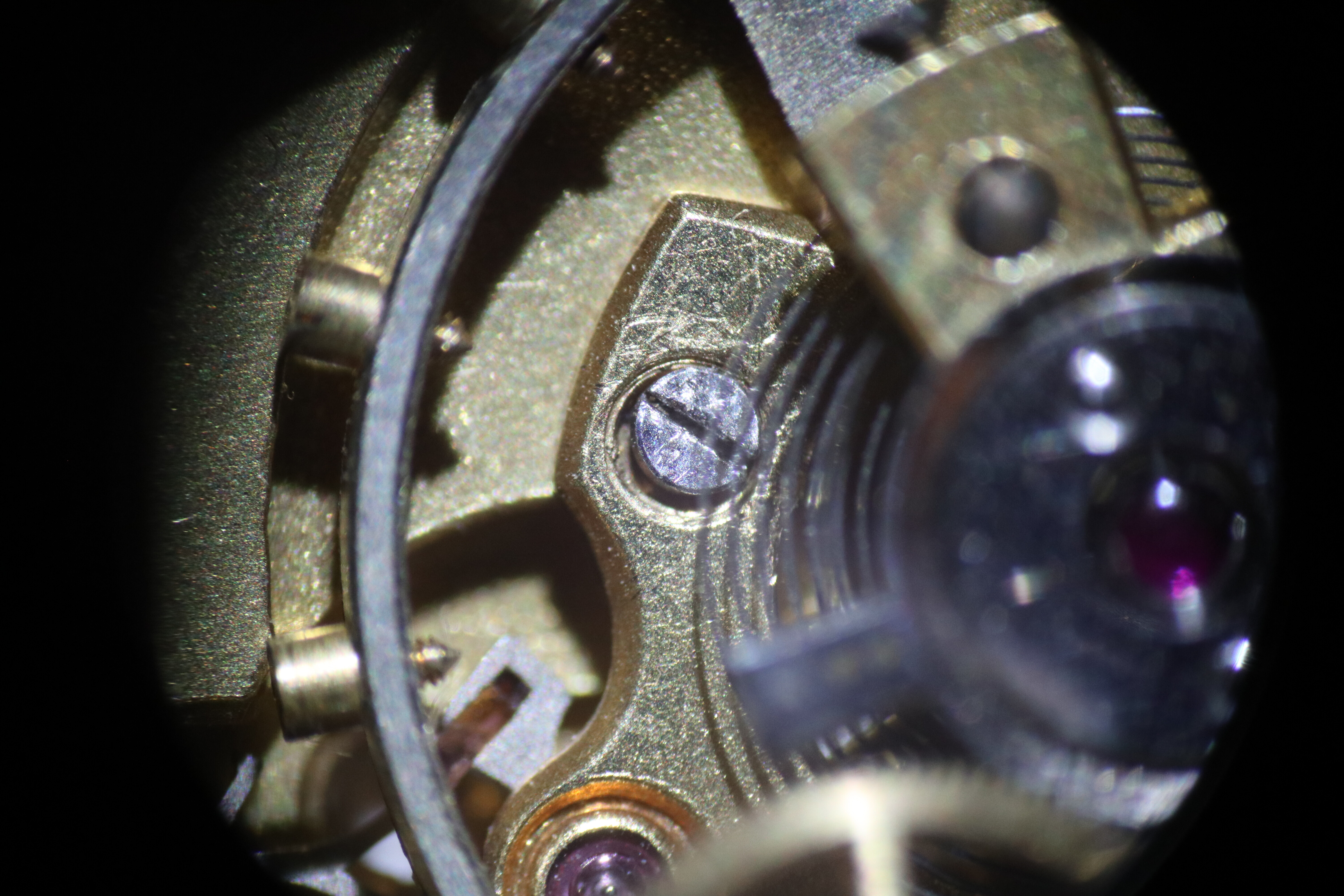

Uiteindelijk redelijk beeldvullend en tegelijk scherp met het beeld wat je zelf ziet:

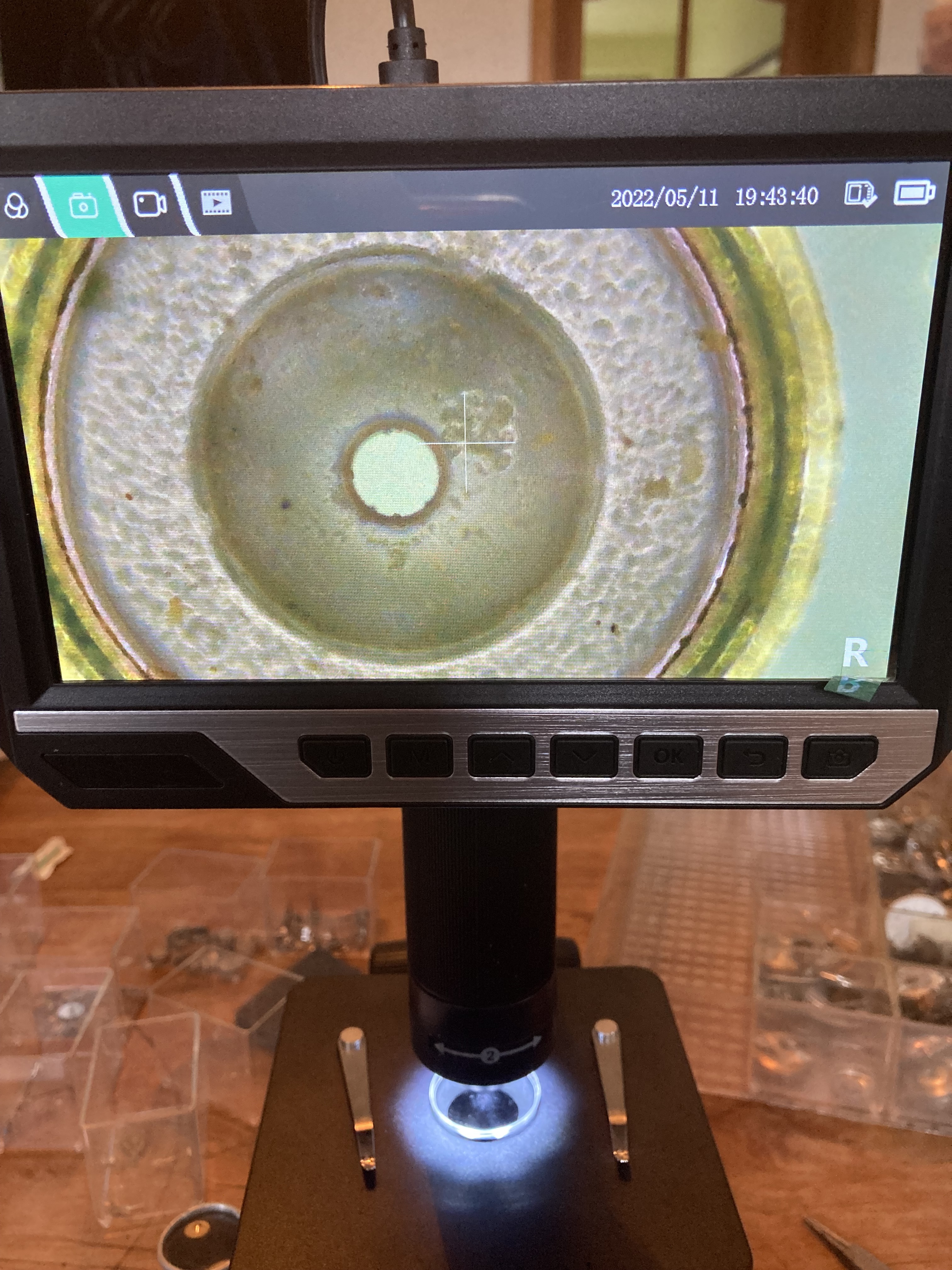

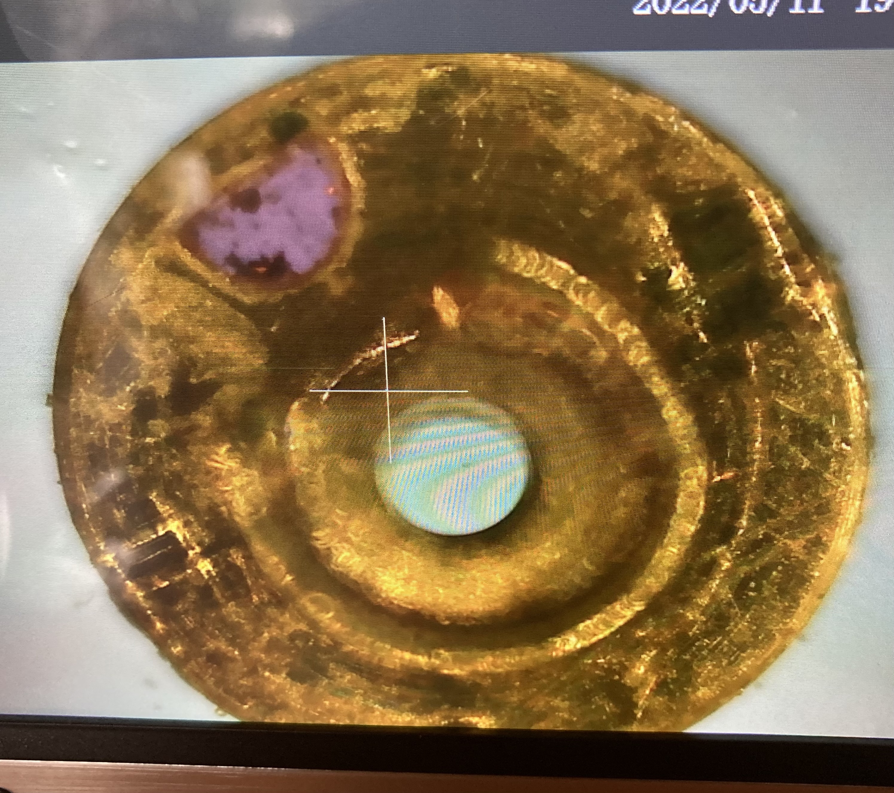

Heb zelf een goedkope microscoop camera van ali, met beeldscherm en al.
Werkt goed waar ik het voor gebruik, namelijk; olie controleren, controleren van smering dekstenen, anker paletten, lagerstenen, pivots etc.
Zal vanmiddag als ik tijd heb even een foto uploaden van de setup en kwaliteit.
Je moet er geen technisch hoogstandje van verwachten maar waar ik het voor gebruik, volstaat het.

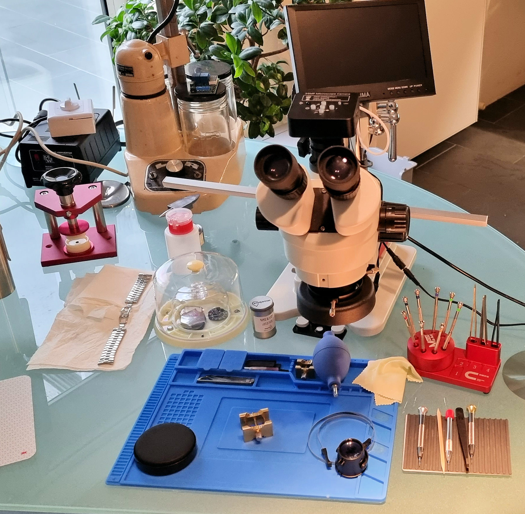

Ben door dezelfde problemen gelopen. Mijn oplossing is uiteindelijk dat ik een ‘oude’ Sony RX100 tweede (derde?) hans heb gekocht. Super compact, HDMI uitgang werkt altijd en het past allemaal net. Merk wel dat ik de 51000000 pixel camera er toch vaak op heb want die heeft zo’n handige afstandsbediening zodat ik bij een ‘nieuw’ type uurwerk steeds een foto kan knippen tijdens demontage door even op de mini afstandsbediening te drukken ipv zoeken naar knopje op de RX100. Kwaliteit is zo-zo maar voor dit doel prima. Mooie foto’s en vooral videos maak ik met de RX100.

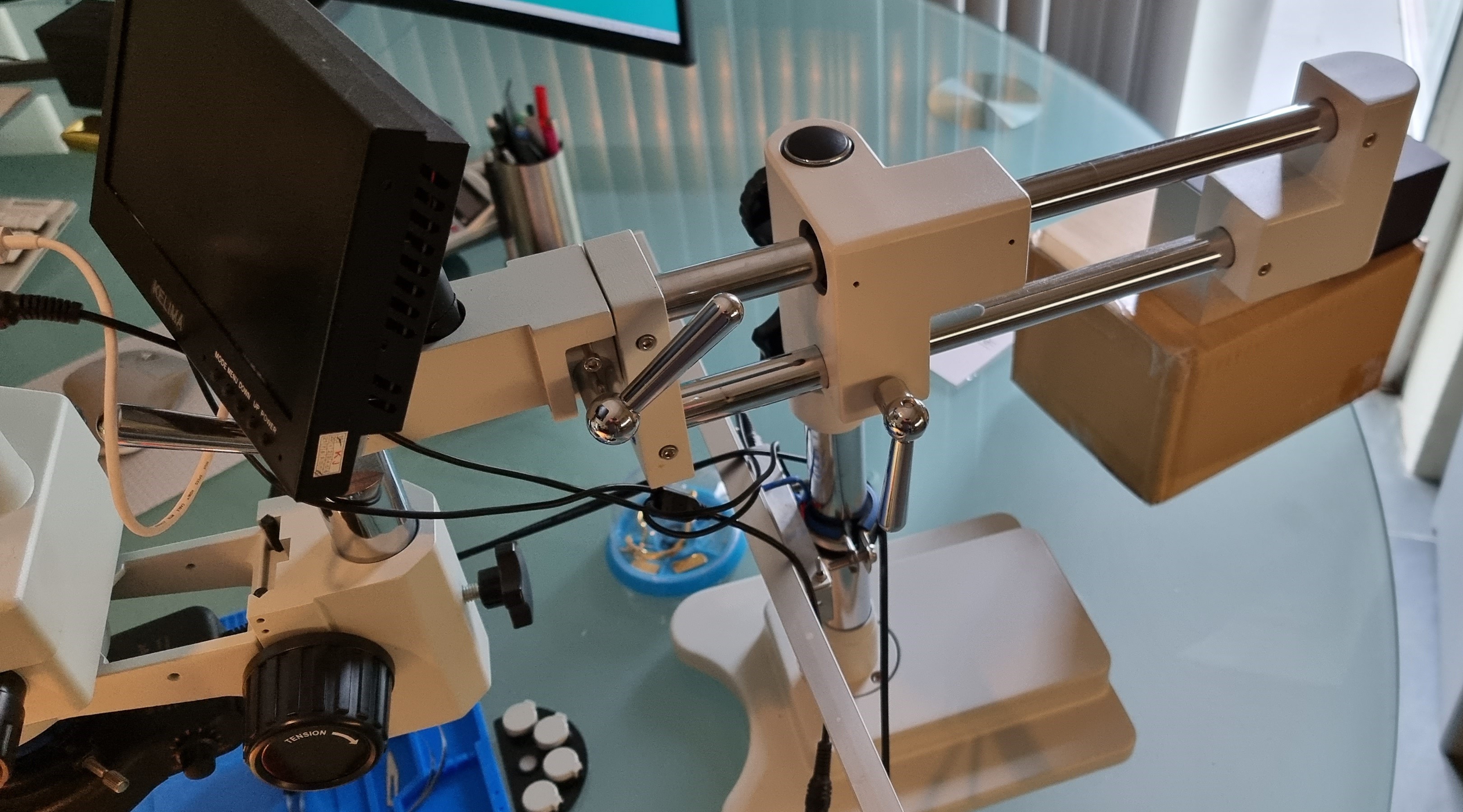

Wat me wel super goed bevalt is de AliExpress versie met schuifstandaard. In plaats van heen en weer gaan op de werkbank werk ik nu constant onder de microscoop. De standaard kun je naar voren en achter schuiven. Werkt erg prettig.
