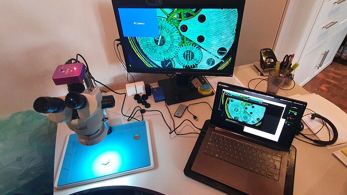

Goed, ik heb er eens een paasvakantie lang op gebroed en uiteindelijk is het dit geworden:
Maar dan zonder de (vrij verouderde) 14MP camera, en met het laatste fancy schmancy model met 51MP Panasonic sensor:
Uiteindelijk kwam het neer op welke “extra” features ik echt graag wou hebben (camera, en deftige werkafstand) en uiteraard hoeveel geld ik er wou inpompen + hoeveel verlies ik accepteer te maken als het tegenvalt. Zeiss werd dan onmogelijk, en Nikon nipt haalbaar maar weinig aantrekkelijk.
Deze combo samen gaat rond de €400 uitkomen (precieze prijs zal ik maar weten eens het aan de deur staat, gezien de vage douane/invoer regeltjes). Fingers crossed. Ik laat wel weten hoe het ding presteert eens we zover zijn. Nog een paar weken wachten nu!

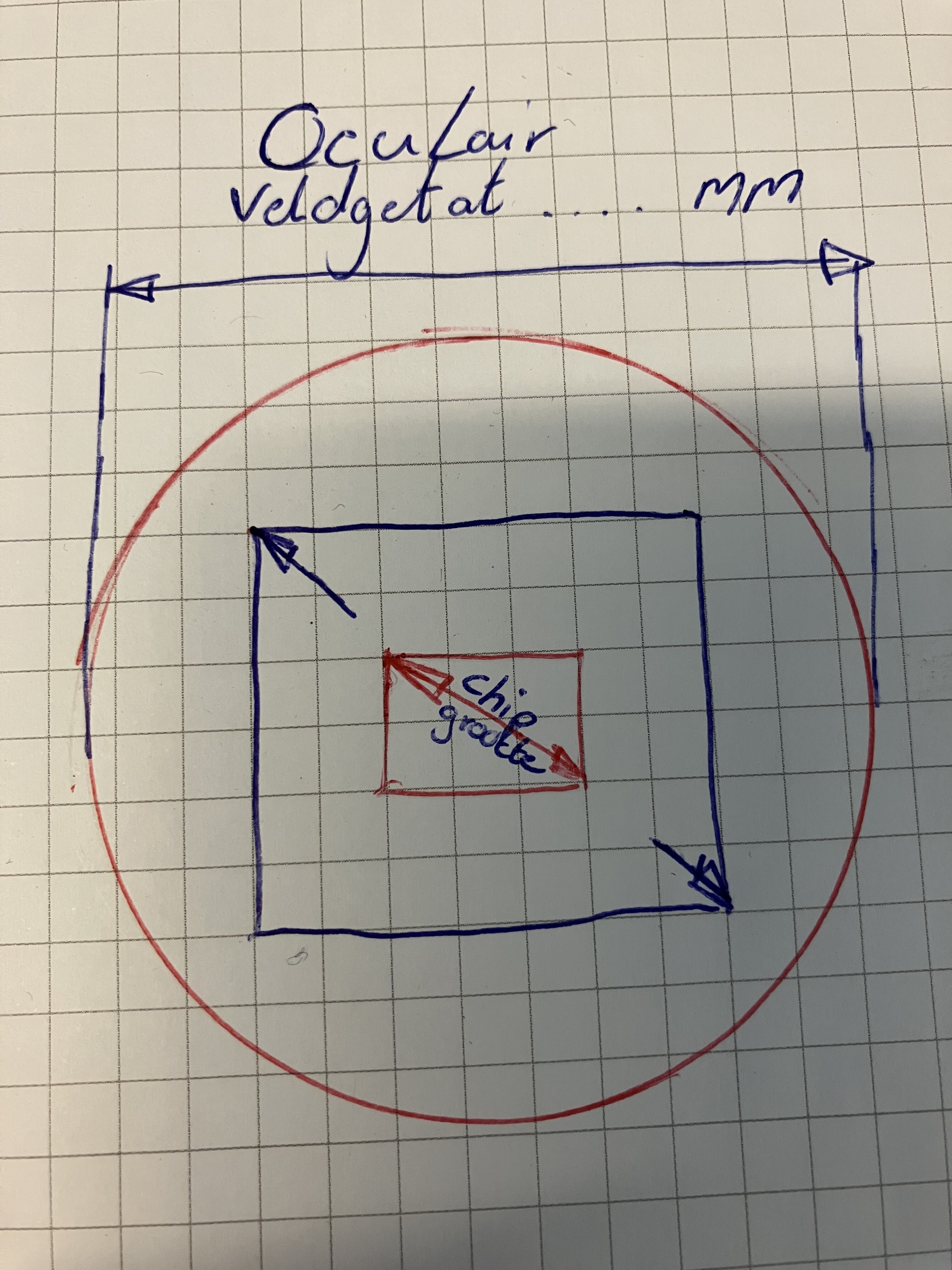

Hij cropt in feite niet.
Het is eigenlijk zoals onderstaand.
De chip is in feite (vaak) veel kleiner dan het veldgetal(fn in millimeters) van het oculair.
Beetje zoals hieronder afgebeeld even 2 fictieve chips getekend.
Het is vaak ook nog mogelijk om een 0.5 adapter op de camerapoort te zetten.
Vergroot je beed op het scherm maar gaat wat ten koste van beeldkwaliteit heeft (iets met pixelgrootte ed), uiteraard helemaal afhankelijk van de complete combinatie😉
En nog een weetje, de camera kijkt met deze systemen altijd onder een kleine hoek dus niet recht van boven naar beneden 🥸

Goed, we zijn intussen 2 weken verder en er zijn een paar dozen aangekomen. Netjes verpakt, wat meevalt voor China.

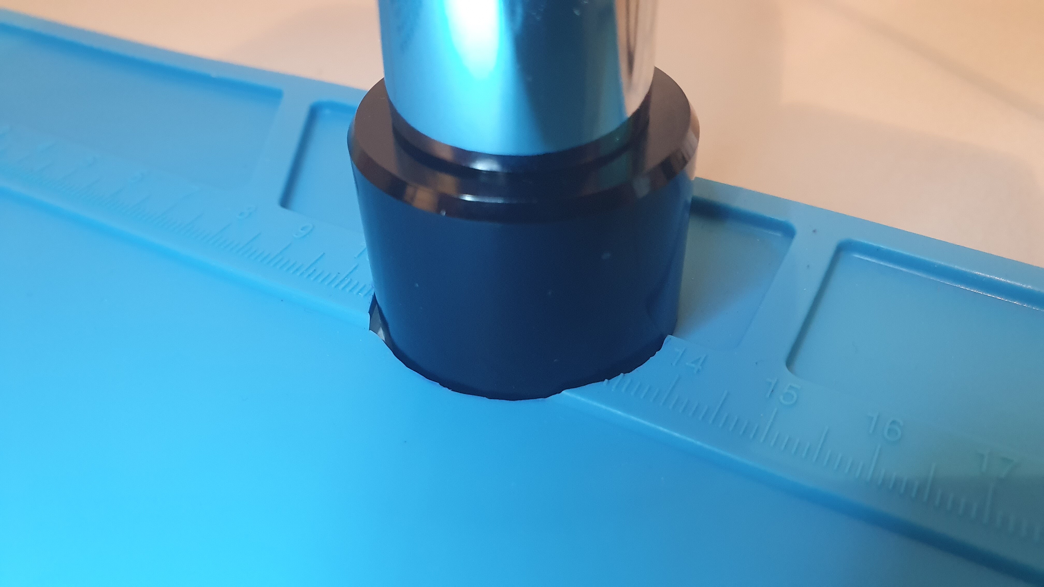

Uiteraard was het siliconen matje wel de goeie maat maar er was geen uitsparing voor de stripperpaal waar alles aan zou vast hangen - dat was al op voorhand duidelijk adhv de comments op Aliexpress. Geen probleem, een beetje creatief zijn met een potlood en een scherp mesje en het is ruim netjes. Schoonheidsprijs zit er niet in maar storen doet het niet.

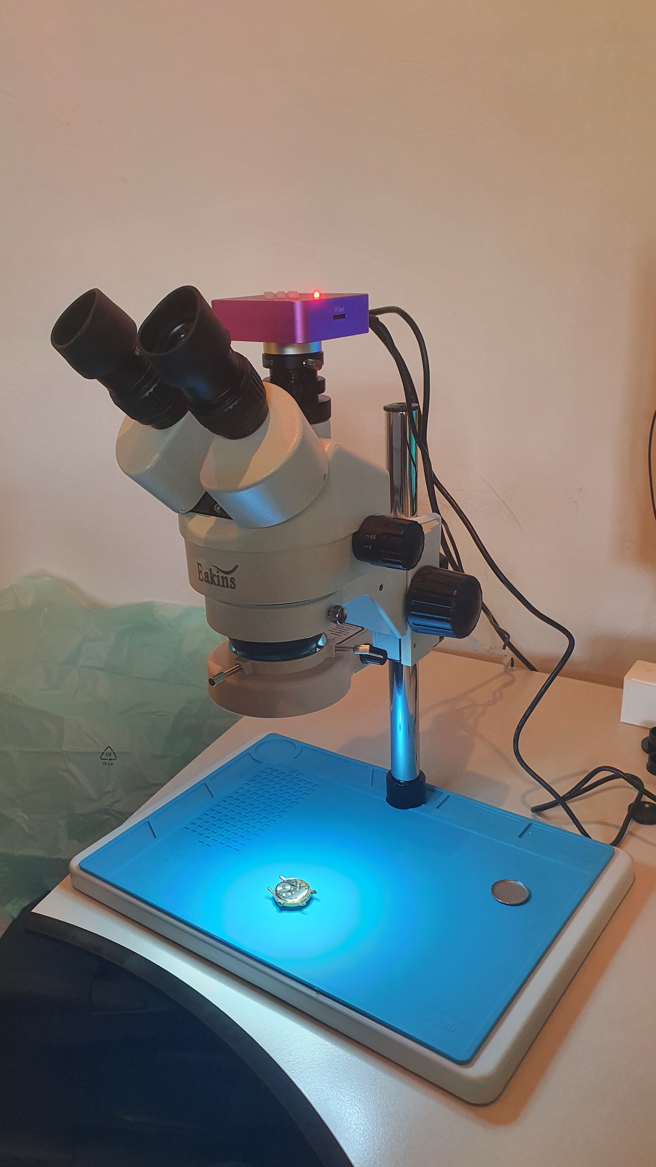

Eens gemonteerd is het een stevige jongen!
Verbazend stabiel, en helder stereobeeld. Met de standaard WF10x/20 en de bijgeleverde 0.5x barlow lens zit ik met een prima bereik qua zoomen - bruikbaar over de volledige range. De extra inbegrepen 1x en 0.7x lenzen zullen waarschijnlijk nooit uit de verpakking gehaald worden.

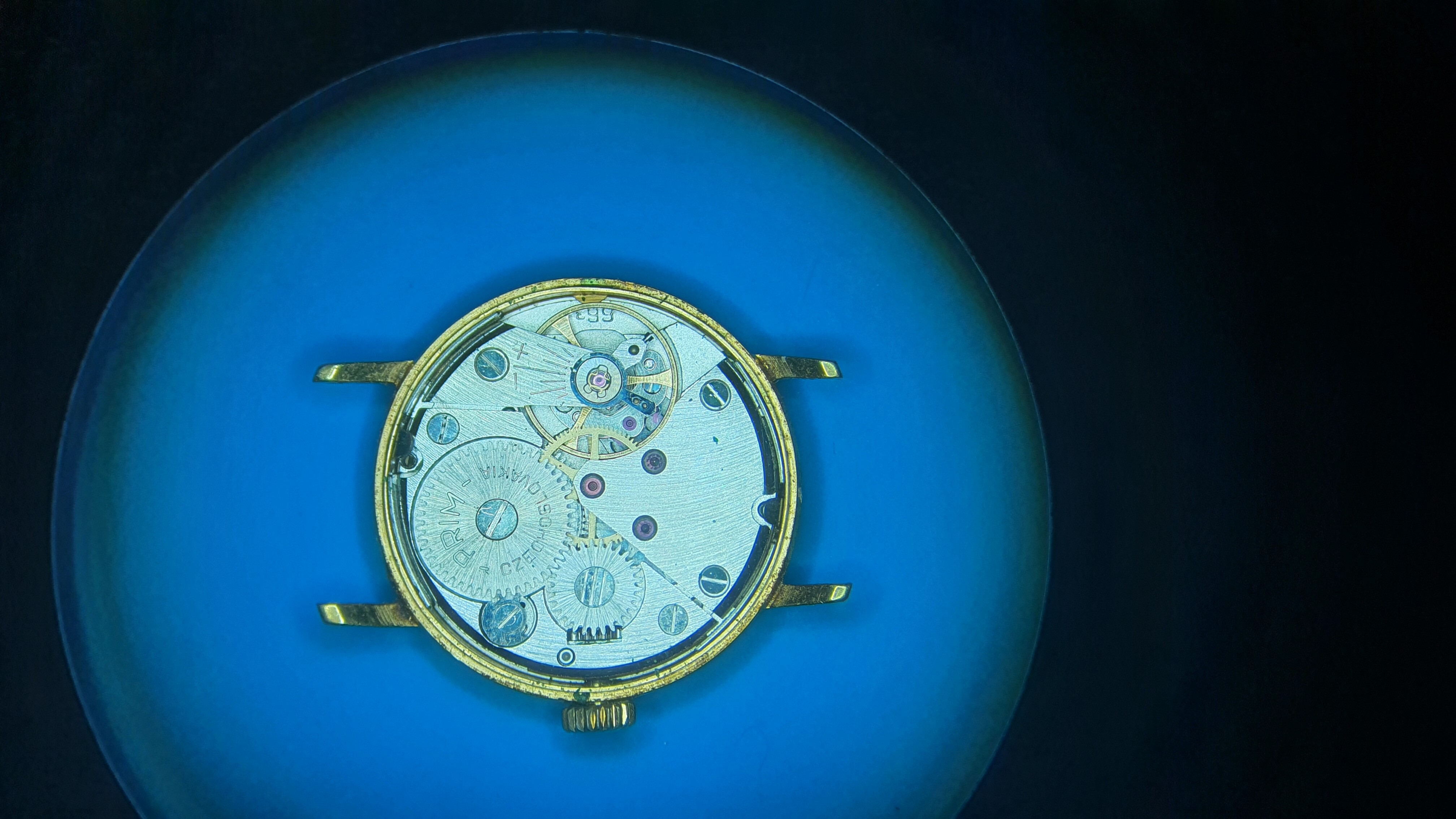

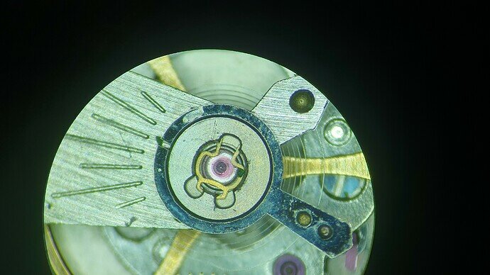

Maar de foto hierboven toont ook meteen de zwakke plek aan - die is gewoon genomen met de GSM door het oculair. De camera is namelijk - tot nader order - echt zwak te noemen. 51MP of niet, het beeld is matig. Het verschil in zoom tussen wat je ziet en wat de camera toont helpt ook niet.
Door het oculair…

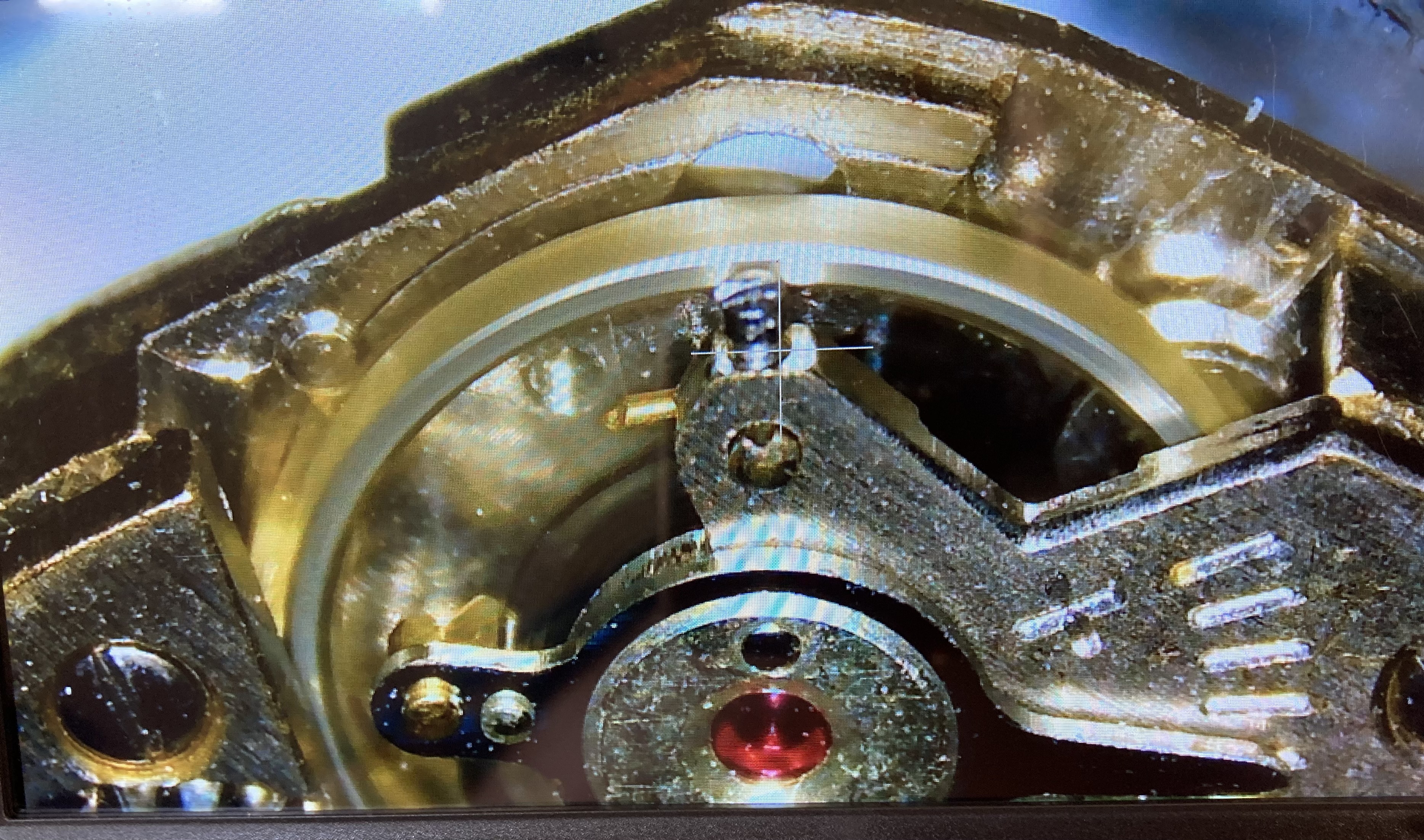

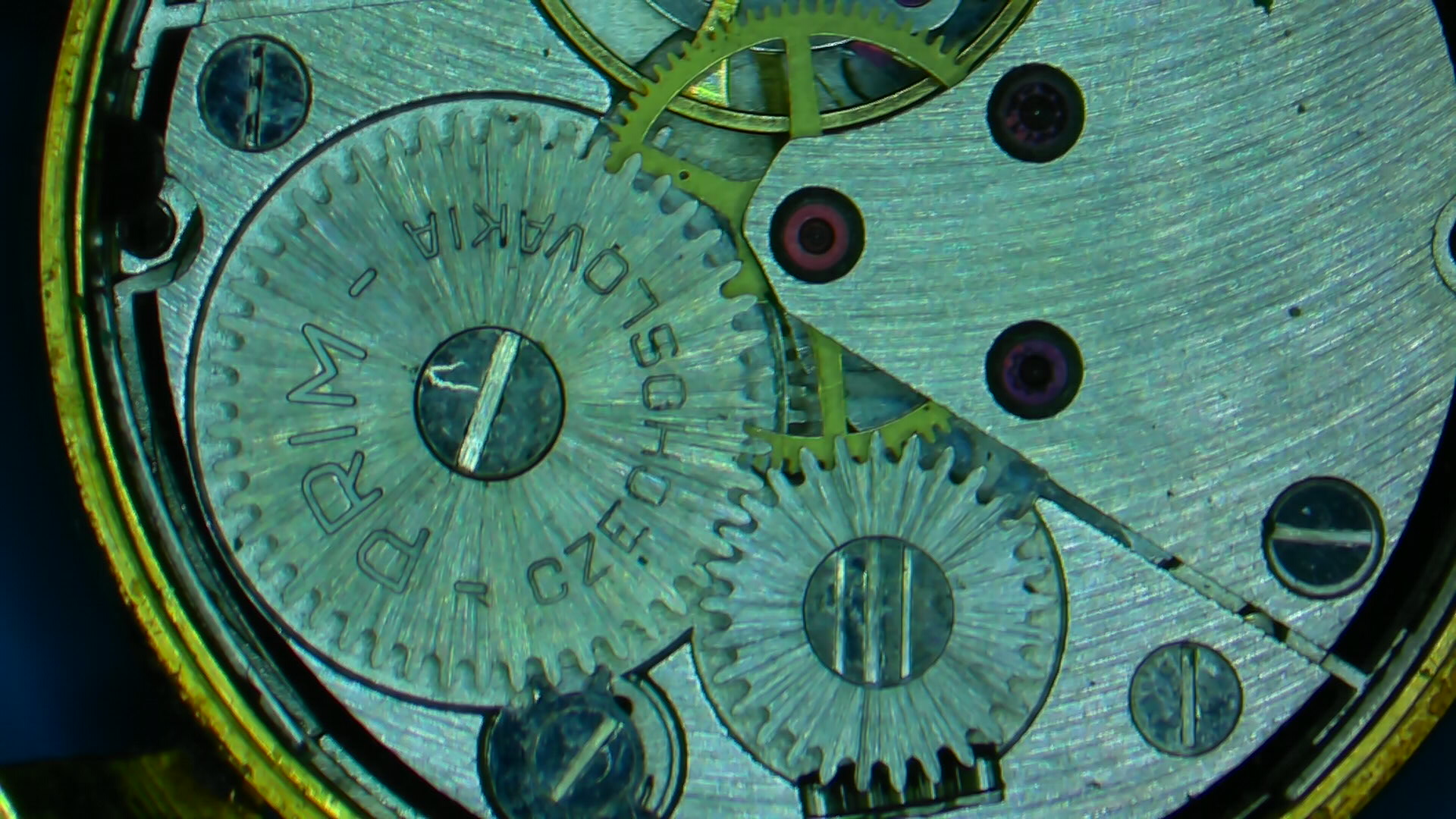

… en dit toont de camera.
Gezien de grootte van de sensor was er wel een verschil te verwachten maar dit is toch meer dan ik hoopte (zeker aangezien er al een 1/2 C mount lens tussen zit). Intussen dus nog een extra 1/3 C mount lens besteld om het wat te verhelpen. Benieuwd of dit ook een invloed gaat hebben (in de goede of slechte richting) op het licht, want het camerabeeld is ook een serieuze slok donkerder dan wat je zelf ziet.
TL;DR: stevige kwaliteit, goed scherp beeld, maar voor de camera moet je 't - voorlopig - niet doen.

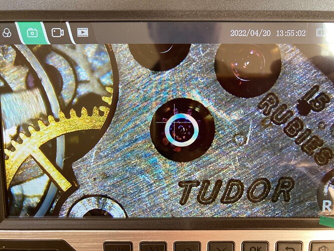

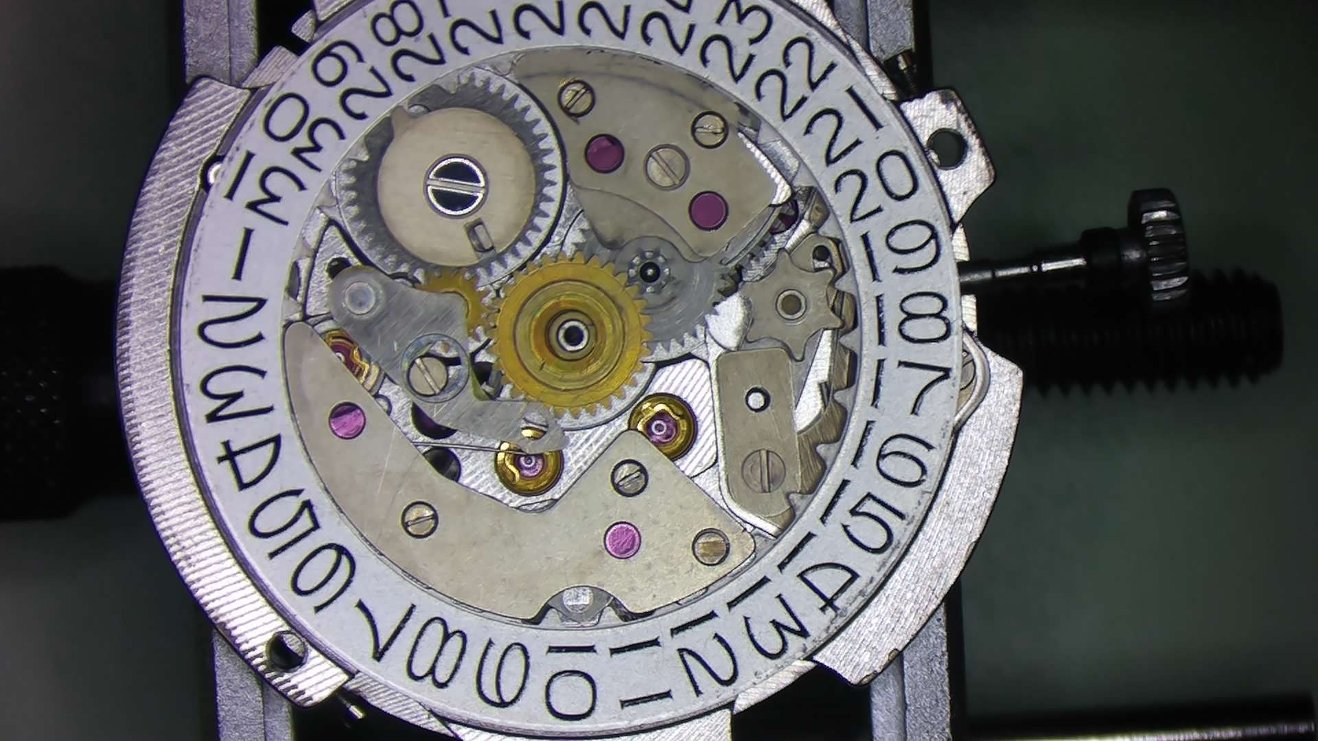

Zelfs met die 1/3 ga je verschil houden. Als ik door de oculairs kijk zie ik een breder beeld dan door de camera. Ik kan net geen compleet uurwerk in beeld krijgen.
Valt wel mee zo te zien, met dat bereik zou ik tevreden zijn :smile: had jij ook een combo 10x/20, 0.5, 1/3?
Ja en ik had issue met de camera en oculair beiden scherp te hebben op de zelfde afstand dus ik heb nu een 0.5mm adapter ring besteld om te zien of dat in mijn geval helpt om alles netjes te kunnen focussen vanaf de lens ipv de microscoop.

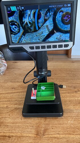

ik zo een digitale met 7 inch scherm voor 110 euro gekocht, werkt vrij aardig, het loopwerk op beeld is 16*20mm , merk
Goed, de 1/3 adapter is aangekomen en gemonteerd - en die is inderdaad niet netjes scherp te krijgen zonder meer. Goeie tip voor zo’n adapter ring, ik heb me intussen beholpen met een rubber gasket dat toevallig min of meer paste. Volgende keer ik in een DHZ zaak ben haal ik wel net iets beter passende ringetjes in taaier materiaal (kost ook geen hol).
