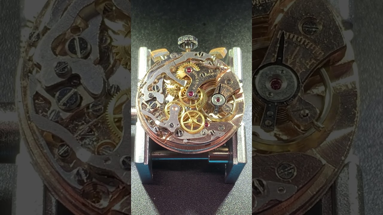

Goed, we gooien eerst alles maar door de schoonmaak heen om daarna het uurwerk weer terug op te bouwen.
Ergens halverweg het opbouwen. Blijft altijd een mooi gezicht zo’n koperkleurig uurwerk.
En dan na een uur of 8/9 rustig aan op het gemakje alles ontdekken, inspecteren, schoonmaken en opbouwen ziet het eerste beeld er zo uit. Eigenlijk het eerste echte fatsoenlijke beeld. Want het uurwerk liep veel te snel. De balansveer was niet helemaal 100% fris en heb ik wat aan moeten stellen. Als je goed kijkt zie je ook dat het kompas nog net binnen de lijnen blijft. Ik had hem liever in het midden gehad, maar als het uurwerk verder op tijd loopt vind in het verder dikke prima en blijf ik er vanaf. Slopen is makkelijk gedaan dan herstellen.
De beat error eigenlijk nog te hoog en de amplitude te laag (helemaal voor een nieuwe veer, maar weet eigenlijk helemaal niet wat gebruikelijk is voor een chronograaf). De lift angle zou voor Landeron 151 42 graden moeten zijn.
Wat pogingen om de beat error te verlagen lukte wel, maar naar nul helaas net niet.

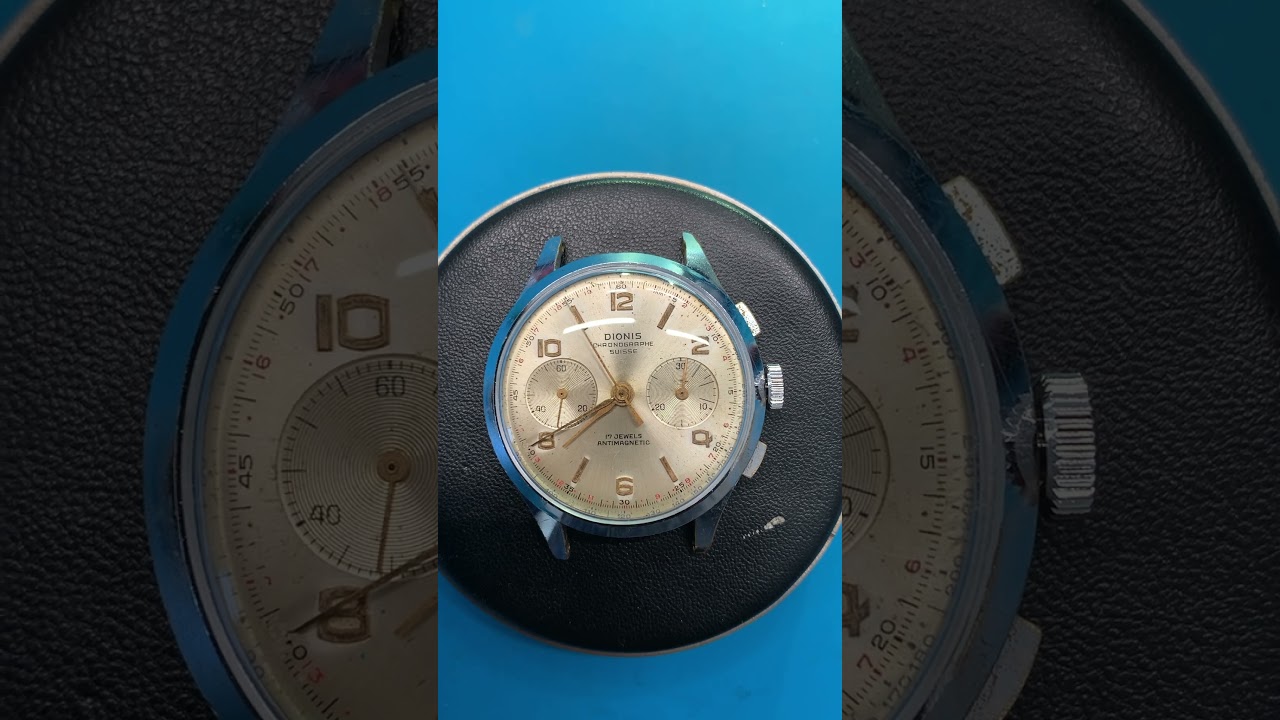

Goed, dan kan de wijzerplaat en de wijzers erop. Vervolgens mag het uurwerk dan de kast in en daar kwam draakje 2 om de hoek. Er is een koekebakker geweest die enorm heeft lopen KLOTEN en de kast heeft gemold :sob: :grimacing: :see_no_evil: :rage:
Ik denk dat ze hem met redelijk kracht hebben geopend en zijn uitgeschoten of iets dergelijks. De rand op de kast die de bezel met het glas beet moet houden is defect. Dat verklaarde ook de hoeveelheid secondelijm die ik op die plek aantrof :sleepy:
Ik weet zelf niet hoe ik dit het beste kan oplossen. Het randje is zo ontzettend dun, verbogen en beschadigd dat je dat nooit meer goed krijgt. Denk dat het een 15-20 procent van de lengte is.
Maar goed. Zo goed en zo kwaad het uurwerk in de kast en de wijzerplaat met wijzers erop gezet. De bezel en het glas klikte in ieder geval wel. Misschien heb ik geluk? Ik weet het niet. Hij plopte er al een keer af, maar misschien net niet goed vast gezet.
En dan is hij “af” als ik de kast ff vergeet. Plaatje voor de kastdeksel erop ging.
En nu aan de pols. Lekkere 37mm en past prima.
Filmpje van de loop. Alles lijkt correct te werken. Ben er blij mee :partying_face:

Goed gedaan, dank voor het delen. Een beat error van 0.9 is prima voor een horloge met vaste pitonhouder. Daar zou ik zelf ook niks meer aan doen. Veel plezier met het resultaat :+1:

Hoe heb je het met de bezel opgelost?

Tot nu toe klikte hij erop en zit hij er nog steeds op. Ik durf er niet te veel aan te “prutsen”. Ik blijf het nauwkeurig in de gaten houden. Ik kreeg van @TKH nog een tip (wat niet de meeste mooie oplossing is) om aan de binnenzijde van de bezel minimale deukjes aan te brengen zodat de bezel op de plekken waar hij wel contact maakt net wat meer grip heeft. Als het niet kan zoals het moet, dan moet het maar zoals het kan.
Vervelende van deze kast is dat het een voorlader is en dus is die bezel van essentieel belang. Kan ik wel een druppeltje lijm aanbrengen maar dat stoort mij dan nog meer. Meest mooie oplossing is een vervangende kast.
