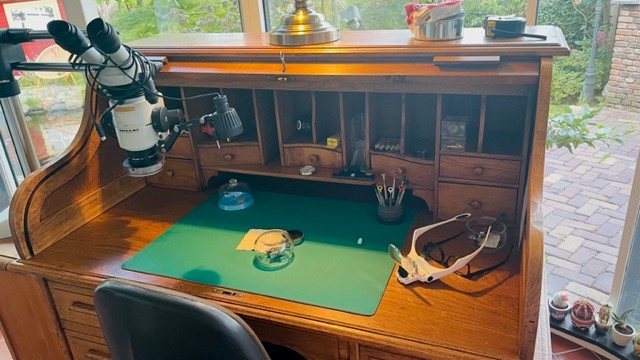

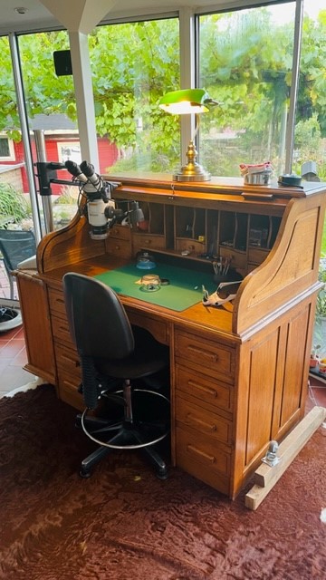

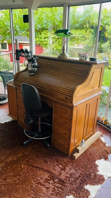

Maar wel een upgrade gedaan van werkplek.
Van een klein zelfgemaakt lessenaartje op de werkbank in mijn garage.
Naar een leuke antieke Secretaire in mijn tuinkamer.
sec
Moet zeggen, een veel; beter plekje en met mooi uitzicht.
Alleen nog even een paar poten eronder maken zodat ie wat hoger komt.
Dan nog even vakantie.
En hopelijk daarna weer lekker fris met horloges bezig zijn.
Mooi man! Zou wel dat kleed weghalen :rofl:
Schroefjes zoeken wordt lastig.
