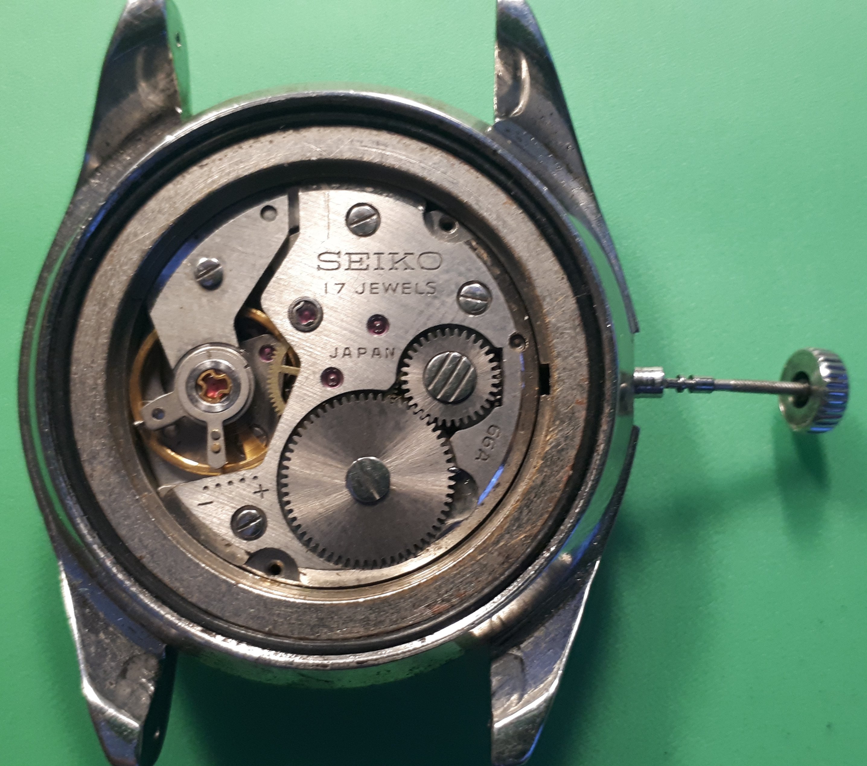

Na inspectie bleek het horloge inderdaad niet te lopen en het glas moest vervangen worden. Begonnen met het demonteren van het uurwerk. Bleek te gaan om een Seiko 66-7100-P voorzien van een 66A kaliber uurwerk.
Kast openen en stift demonteren.
Glas demonteren
Kast leeg halen
Wijzers demonteren
uurwerk op werkhouder plaatsen voor verdere demontage

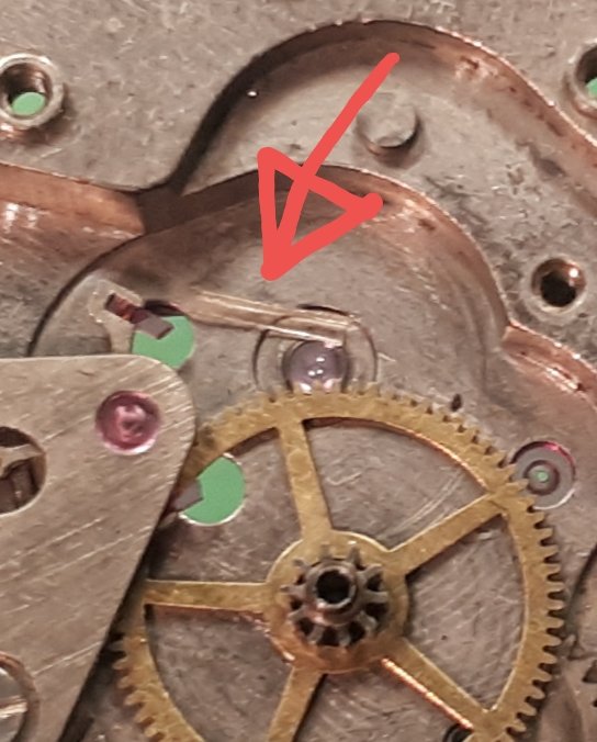

Bij de demontage kwam ik het mankement tegen waarom het uurwerk niet meer liep
Stukje plexiglas … onder het escape wiel.
Naar verwijdering weer begonnen aan de opbouw.
En wonder boven wonder er zit weer leven in het uurwerk :sweat_smile:

Als ik je advies mag geven begin altijd met demonteren van de balans en leg die aan de kant, dan anker enz.
Met monteren eerst het raderwerk, pas als laatste je anker erin zetten.
Op die manier kun je altijd checken of het raderwerk helemaal goed zit en vrij loopt door even een kleine slag op te winden.
