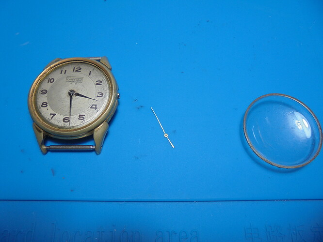

Begin dit jaar gestart met de restauratie van een oude Pontiac, na reeds jaren een passie te hebben voor horloges mij eraan gewaagd om eentje terug op te knappen.
Het gaat om een Pontiac supportchoque (2 sterren) met een eta1080 binnenwerk.

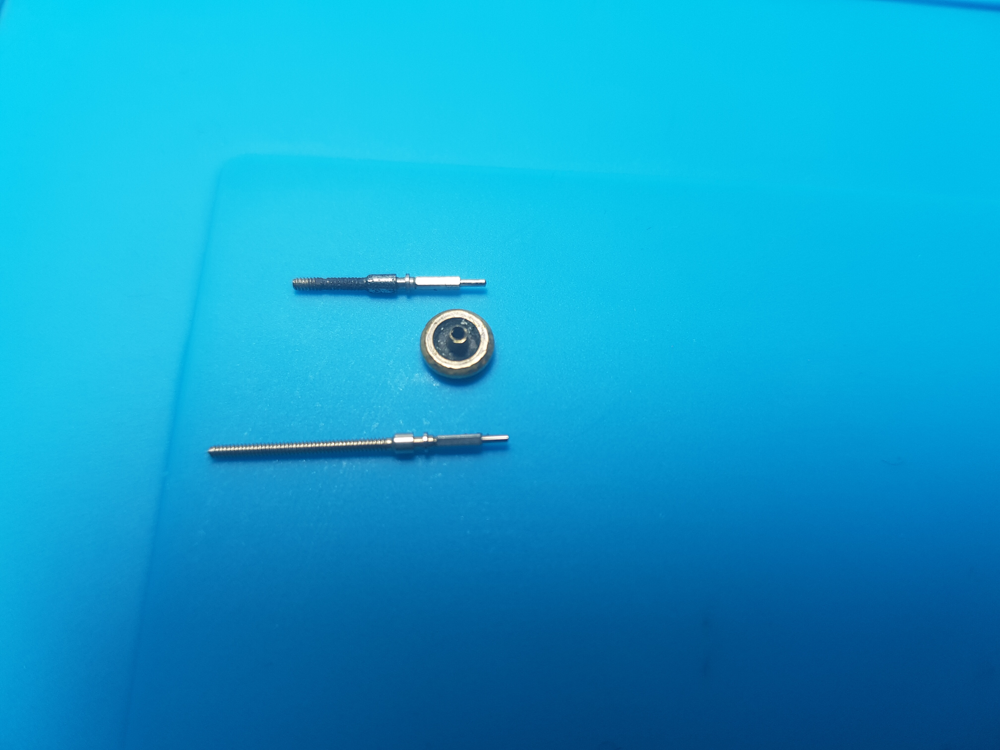

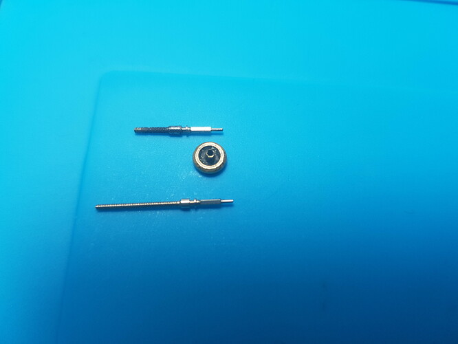

De opwindstift leek mij ook aan vervanging toe en ook hier bestelde ik recent een nieuwe voor. ik merk wel een klein verschil met de originele die aanwezig was maar hoop dat dit in orde komt…

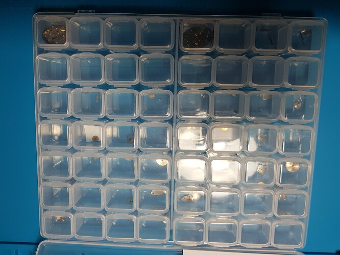

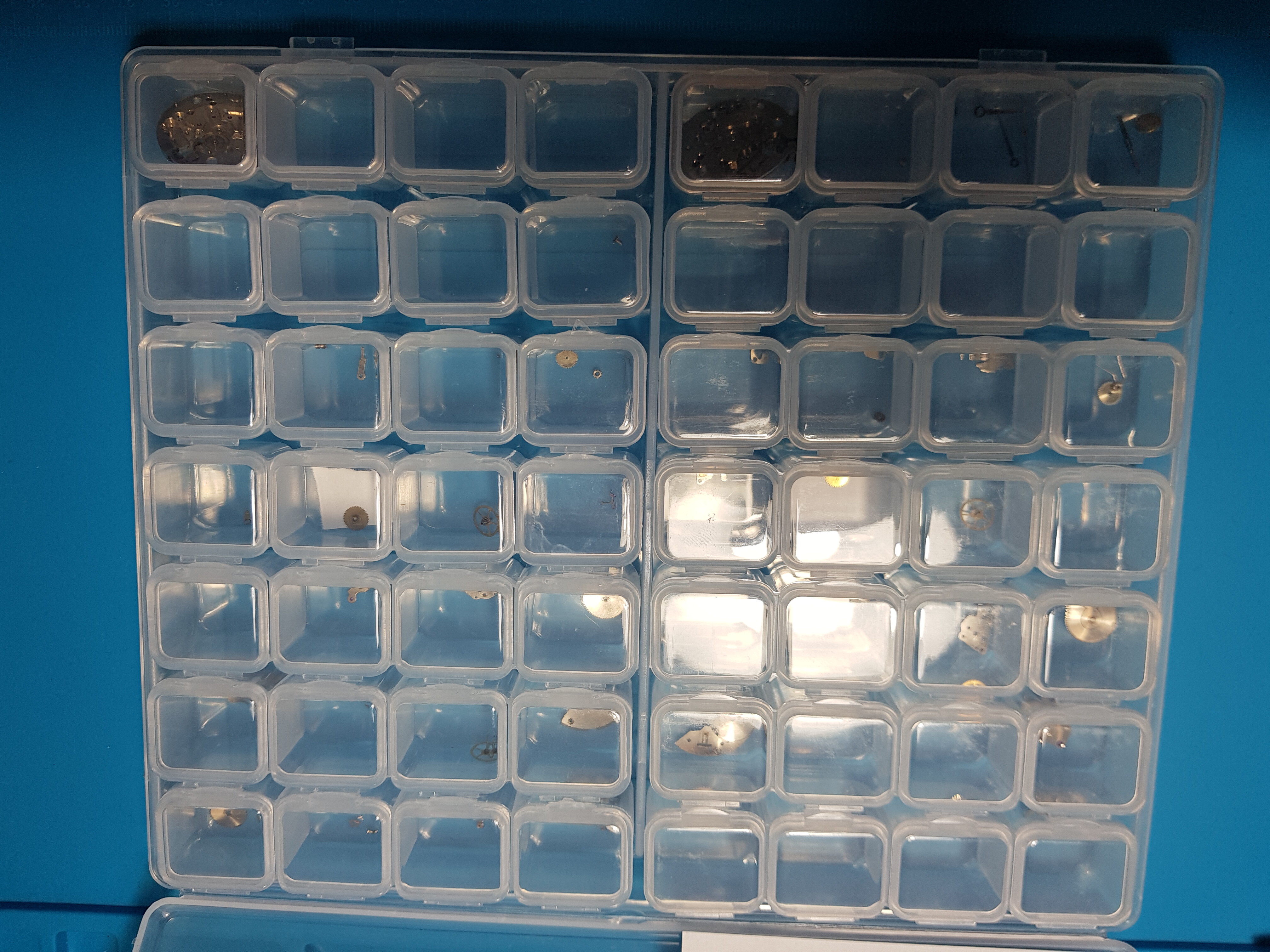

Momenteel ligt het horloge volledig uit elkaar en ga ik alle onderdelen voor een 2de keer reinigen en grondig inspecteren.

Bedankt voor de tip, ik heb eraan gedacht. Voor het verwijderen van een onderdeel heb ik steeds een foto genomen, zo hoop ik bij het assembleren geen verrassingen te hebben al horen die er uiteraard ook bij :slight_smile:

Kleine update:
alle onderdelen gekuist en zo goed mogelijk vergeleken, nu wachten tot de olie voor het anker toekomt (dure grap, aankoop + douane), hopelijk laat deze niet lang meer op zich wachten.

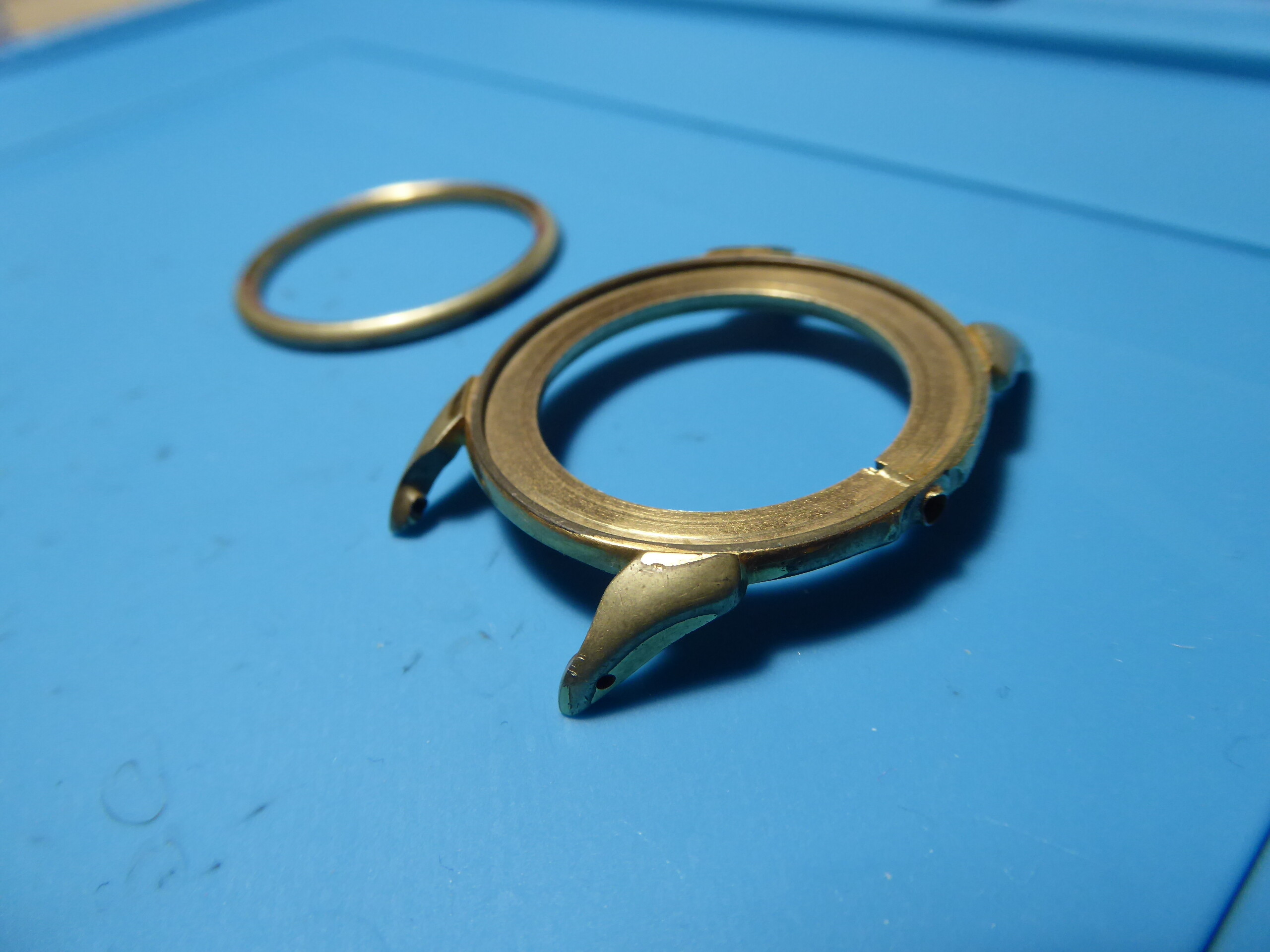

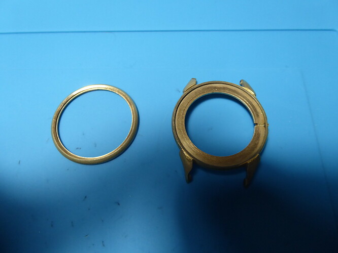

Om de tijd, tot het ontvangen van de olie, wat nuttig op te vangen zou ik de horlogekast wensen op te knappen.
Kan ik dit doen met grof en fijn schuurpapier en dan afwerken met een goede polijstpasta?
Welk advies kunnen jullie mij hiervoor geven? (welke korrel schuurpapier gebruiken, welke polijstpasta, kan alles manueel of is gebruik van een dremel een must, …)

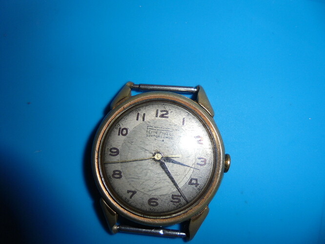

in bijlage enkele detailfoto’s van de kast…

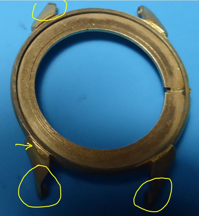

Hartstikke leuk dat je zo enthousiast bent over deze aanschaf en het horloge probeert een 2e leven te geven, maar volgens mij is dat een kansloze zaak. De lugs zijn zwaar beschadigd. Waarschijnlijk zijn er stukken van de lugs weggesleten door een metalen band, die er heeeeel lang op heeft gezeten. Zie foto.
Daarbij is zo’n beetje alle double van de kast gesleten. Door alles eraf te halen wordt het misschien een beter geheel, maar daarmee wordt het geen mooie kast en heb je het probleem van de lugs ook niet opgelost. Een 2e hands Pontiac is geen rib uit je lijf. Ik zou hier geen moeite meer voor doen, maar op zoek gaan naar een iets beter exemplaar.
Hartelijk bedankt voor uw feedback, ik snap perfect de gebreken die u aanhaalt en zal uitkijken naar een nieuwe kast voor het uurwerk.
Ik overweeg wel om deze kast dan toch nog steeds te polieren als oefenstuk, want is een eerste keer dat ik dit doe en dan ook zeker geen ramp als het misloopt.
Houd er wel rekening mee dat je dan een gepolijst stuk messing hebt.
Bovendien is bij verzamelstukken polijsten niet graag gezien omdat de definitie van de kanten en hoeken verdwijnt.
Maar oefenen is nooit verkeerd.
