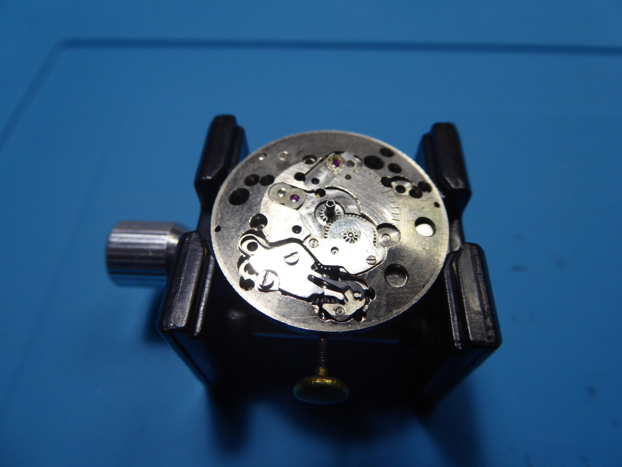

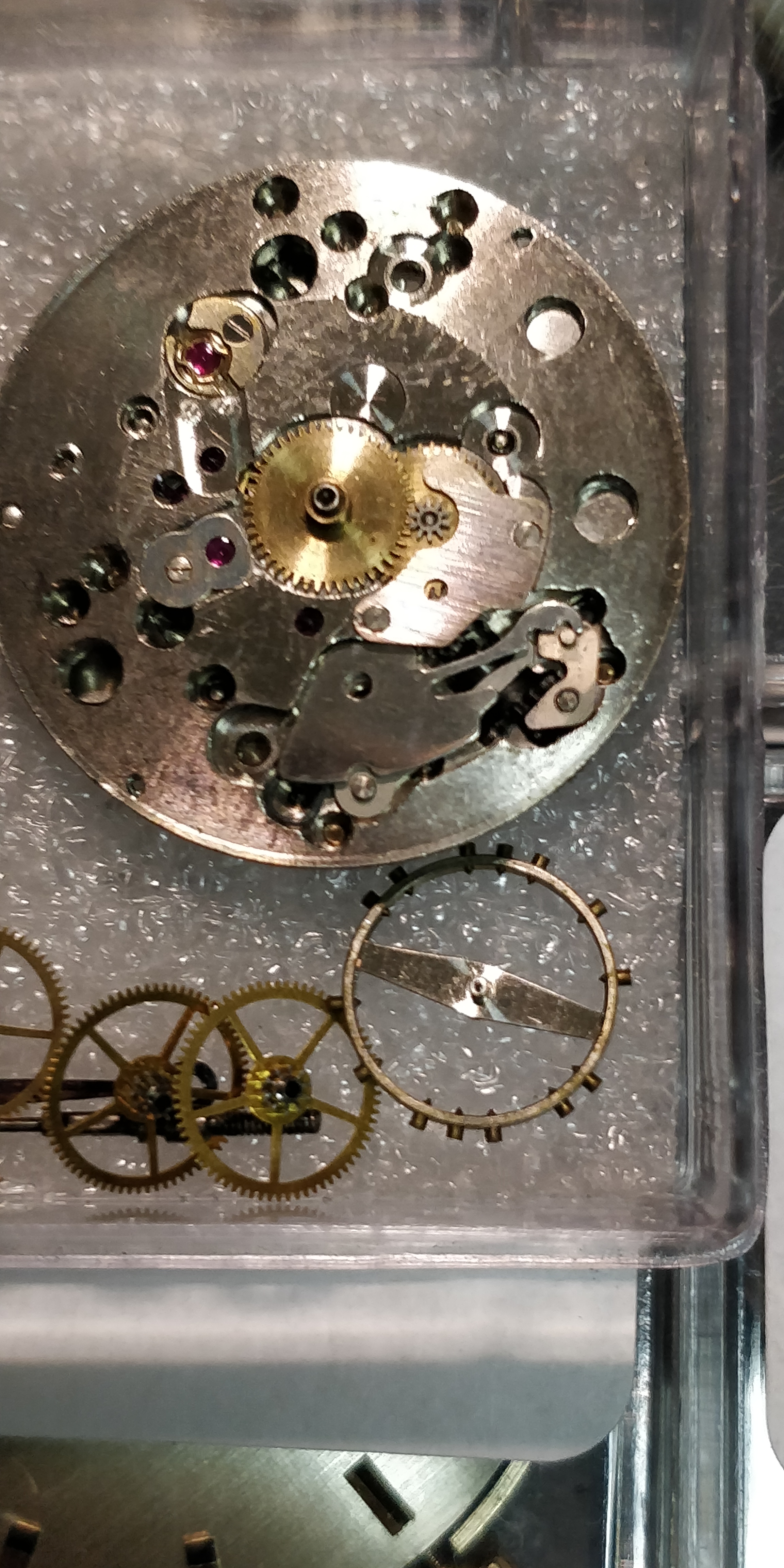

Verlede week de nog ontbrekende olie mogen ontvangen en in het weekend de tijd gevonden om het horloge terug samen te stellen. (zie foto)
Uiteraard komen we een probleem tegen.
Wanneer ik de opwindstift plaats draaien de tandwielen van de wijzers soepel en voelen deze correct aan. Echter het opwindsysteem krijg ik niet mee aan het draaien, het lijkt alsof ik de 2de positie niet kan vinden met de opwindstift.
Dit wordt even puzzelen, zoeken en ontdekken maar dat maakt het juist boeiend.
ik hou jullie nog op de hoogte, uiteraard is alle hulp, tips en suggesties welkom.
(Nog niet) Tikkende groetjes
Kevin

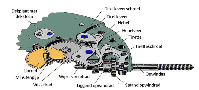

Hoi. Ik denk dat de hebel niet klopt deze zit met een schroef gemonteerd. Deze zou gewoon op een pen aan grondplatine moeten zitten. Is denkt alleen maar op lossen met een donor grondplatine of donor werk.
Zo hoort toe te zijn.
Ik zou eerst eens proberen om de hebel even goed te leggen. Hij ligt in elk geval niet goed in het gleufje van het liggend opwindrad.
Denk dat tie ook omgedraaid moet worden.

Ok ik kijk het zo spoedig mogelijk na met de bekomen adviezen als richtlijn. Alvast hartelijk bedankt voor de feedback, ik leer bij :wink:
@wbcoupe heeft het euvel al gezien. De hebel moet in de gleuf liggen. Kwestie van even los, goedleggen (veertje!!!) En weer terug monteren. Wat ook helpt is om het uurwerk op te zoeken in de database van drRanfft of anders een afbeelding in google zoeken…

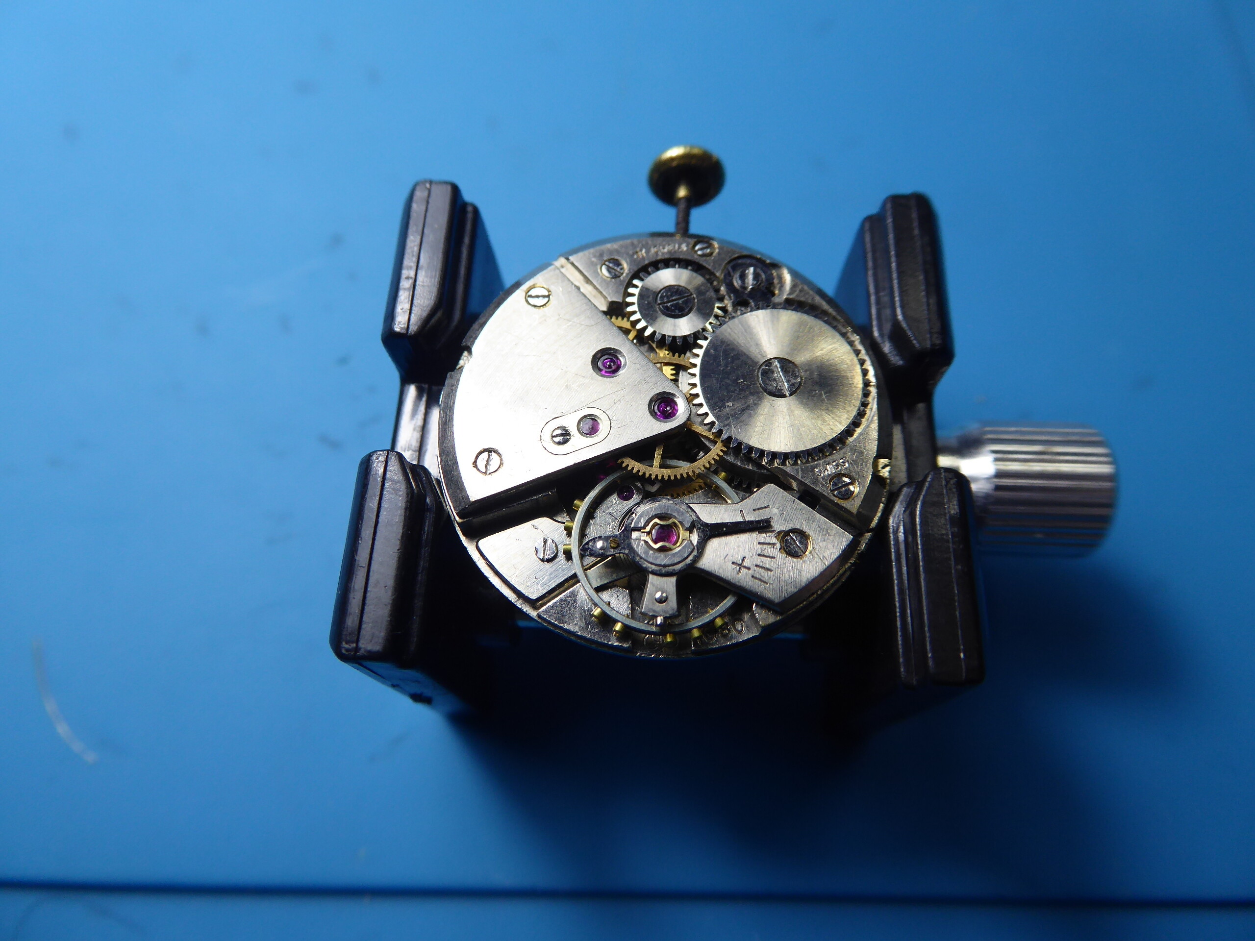

Beste allen,
eindelijk even de tijd gehad om terug jullie adviezen in de praktijk om te zetten.
Ik heb de hebel mooi in de gleuf gelegd en kan nu correct de 2 posities van de opwindstift activeren.
Wanneer ik nu het horloge opwind gebeurt er echter niets met de balans, het horloge begint niet te tikken, het is een Pontiac zonder tik tak :slight_smile:
Wie kan mij helpen bij deze volgende stap? alvast allemaal bedankt voor jullie reacties.
Evengoed amateur hier, maar een van de zaken die ik altijd controleer is het soepel overbrengen van de kracht op de tandwielen, dus zonder balans en palletvork, voor ik het boeltje terug compleet maak. Als je dan een klein duwtje geeft aan de veer moeten ze allemaal soepel meedraaien (sommige als een gekke, andere trager, logischerwijs).
Zou kunnen dat een of meerdere pivots niet goed in het juweel zitten; da’s dan een rondje overlopen met de x10 loupe.
Oh ja, en zeker niet vergeten van de mainspring eerst gecontroleerd te ontspannen :sweat_smile: anders kan je die in een fractie van een seconde al z’n energie laten lossen, en dan durft er wel eens iets kapotgaan.
Had je speciale vereisten? Ik heb zelf Moebius 9010 en 9104 (denk ik), binnen de EU besteld. Zou wel moeten kijken waar want mijn uitzet komt van alle windstreken.
Ligt de impulse pin/plateausteen van de balans aan de juiste kant van het anker? Hij moet liggen aan de kant waar het anker naartoe wijst, anders gaat het niet werken :thinking:

Dit ga ik eens nakijken volgens mij ben ik hier in de fout gegaan.
