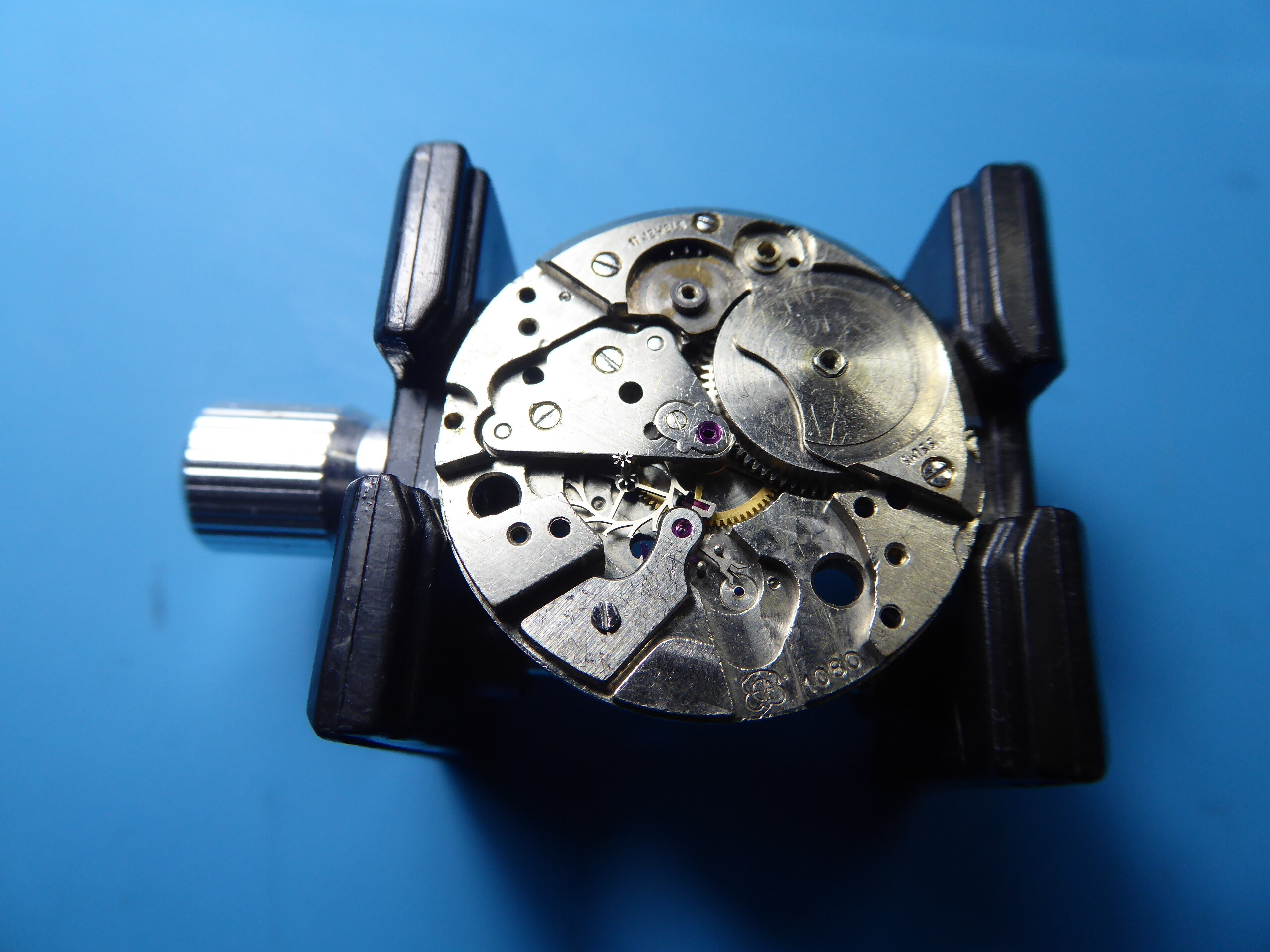

ok we zijn aan het demonteren geslagen en wat mij opvalt is dat het ankerrad zeer los staat zonder. zonder het plaatsen van de klof voor de raderen krijg ik deze precies niet goed op zijn plaats. Is er hier een specifieke handeling tip of truc die mij ontbreekt?
Al de andere pivots steken mooi op hun plaats en de andere tandwielen draaien ook zeer soepel / vlot.
Wie kan mij verder helpen?
mvg Kevin
Ankerrad is een wiebelding, wil bij het monteren van de kloof ook maar zelden meteen in het gaatje vallen. Hoort erbij
Weet je zeker dat het anker goed is en geen pivot is afgebroken? Maar zoals WB net al zei, anker is een wiebelig ding, zeker niet de schroef vast draaien voor je zeker weer dat de bovenste as goed zit, anders heb je zeker schade en moet je op zoek naar een ander ankertje.
Succes !
Serge
Als je naar filmpjes op YouTube kijkt naar verschillende horlogekunstenaars, zul je zien dat ze het ook niet van de eerste keer goed doen.
Wat je kunt doen is de geartrain zo goed mogelijk zetten, brug erop en dan heel voorzichtig met de veerton bewegend de asjes op de juiste plek te krijgen, waarbij je heel voorzichtig druk geeft op de brug.
Meestal gaan ze met deze beweging op de juiste plek zitten en kun je de schroeven indraaien, maar nog niet vast. Pas als je zeker weet dat alle tandwielen en assen  goed zitten de schroeven aandraaien.
Controleren of je met een paar slagen een goed vrijlopend geheel hebt en dan zonder spanning op de veer het ankertje plaatsen. Ook hier eerst weer goed controleren voor je de schroeven vastzet.
Dan een paar slagen geven, balans plaatsen en controleren of hij weer ‘tic tac’ doet… dan alle schroeven checken, olie en de rest monteren.
Dan genieten en trots zijn op jezelf! Goed gedaan!!!
Serge

Heb het horloge volledig gedemonteerd en terug samengesteld met de nodige aandacht voor de plaatsing van de assen in de juwelen, waarschijnlijk gebeurde dit bij de eerste assamblage onvoldoende nauwkeurig. Alle wieltjes draaiden soepel maar bij de plaatsing van de balans ging het mis. deze wou niet beginnen draaien.
Na nogmaals wat advies van #Serge2 de balans verwijderd en opnieuw zorgvuldig geplaatst met ook hier extra aandacht voor het plaatsen van de as in het juweel.
OK ziet er goed uit tandwieltjes voelen goed aan niet te soepel niet te strak, balans reageert goed wanneer ik er lucht op blaas. We starten met het opwinden van het horloge en opeens dat ervaren we een fantastisch moment, de balans begint te lopen.
Wat een overwinning en toch wel eninge fierheid overvalt mij!
Nu het horloge verder assambleren.
