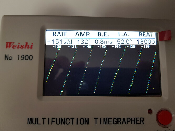

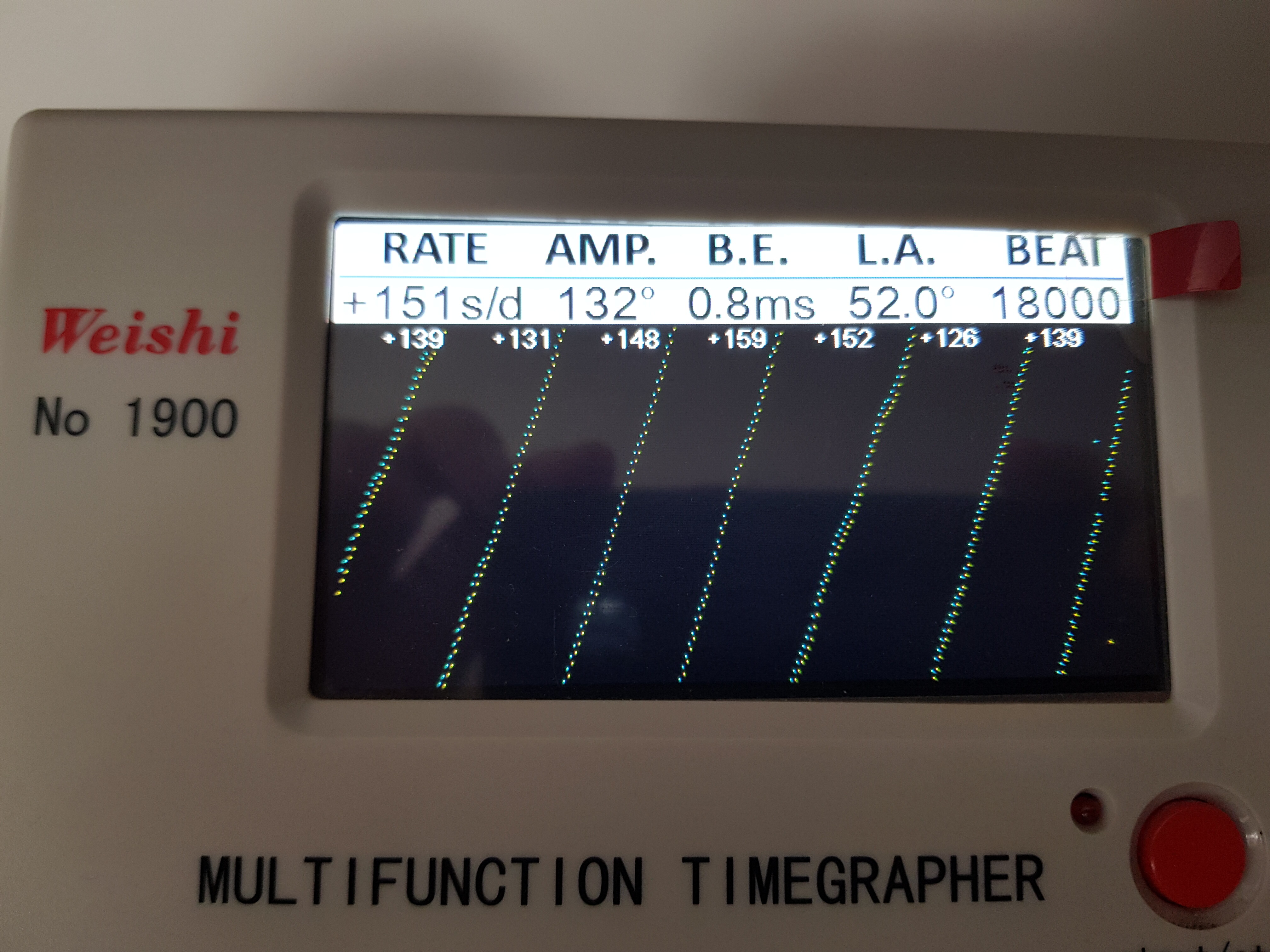

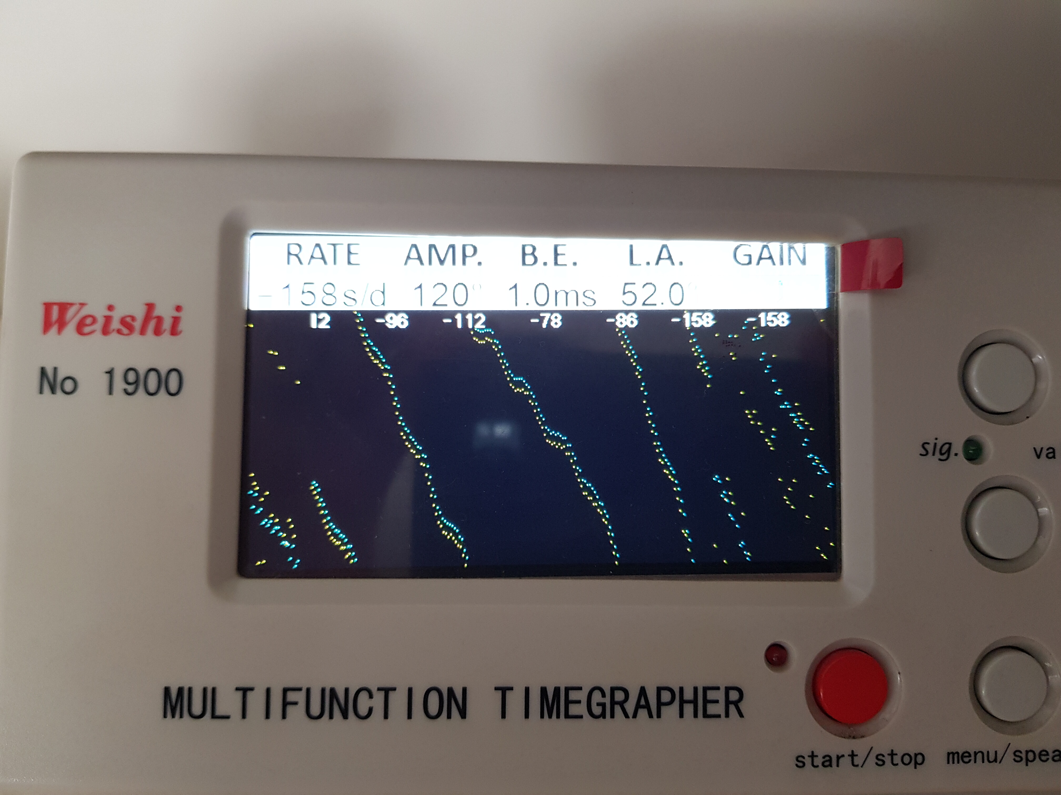

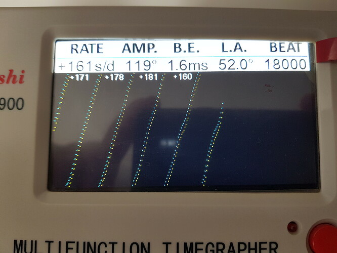

Bij deze de resultaten op de timegrapher… foto 1 recht foto 2 ondersteboven foto 3 verticaal
Ik kan dit niet goed lezen, maar ik vermoed versleten tappen van de balansas.
Correct me If im wrong…
Bedankt voor de info @Serge2. ik zal de balansas eens onder de loupe nemen zodra ik de mogelijkheid heb.
Gemiddeld komt het erg goed uit!
