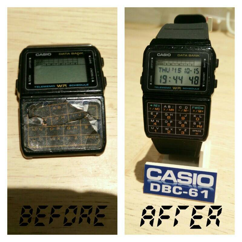

Heb onlangs een Casio DBC-61 proberen op te knappen. Zoals de meeste van dat type horloges, was ook bij mijn exemplaar het toetsenbord vergaan. Maar aangezien het mijn eerste Casio was, die ik nieuw kocht in 1989, kon ik 'm niet gewoon weggooien. Dus dan maar aan de slag gegaan met Corel Draw en een nieuw toetsenbord getekend, geprint op watervaste sticker, uitgeknipt en op mijn horloge geplakt en tot slot nog een nieuw bandje eraan.
Hier een “Voor en na” foto:

Netjes! Ziet er weer schitterend uit!
Als ik ooit een dbc tegenkom die een nieuw toetsenbordje nodig heeft, kan ik je dan een pb sturen? :slight_smile:
Proficiat! Mooi horloge!
Tuurlijk! We regelen wel wat :wink:

Dank je wel!!
Ben zelf ook best tevreden met het resultaat!
Heb al van een aantal mensen (op een ander forum) de vraag gekregen om de file te delen.
Maar om het keypad te gaan aanbieden op eBay, is het product niet goed genoeg. De sticker is wat aan de dunne kant (toetsenbord is wel volledig operationeel) en ik weet niet hoe het zit met slijtvastheid… Voorlopig is het goed genoeg voor mezelf omdat het horloge deel uitmaakt van mijn Casio verzameling (meeste made in Japan) en ik ze niet meer draag.
Heb nog een tijdje gezocht naar een beter alternatief om op te printen, maar tot op heden nog niks gevonden. Suggesties zijn dus welkom! :smile:
