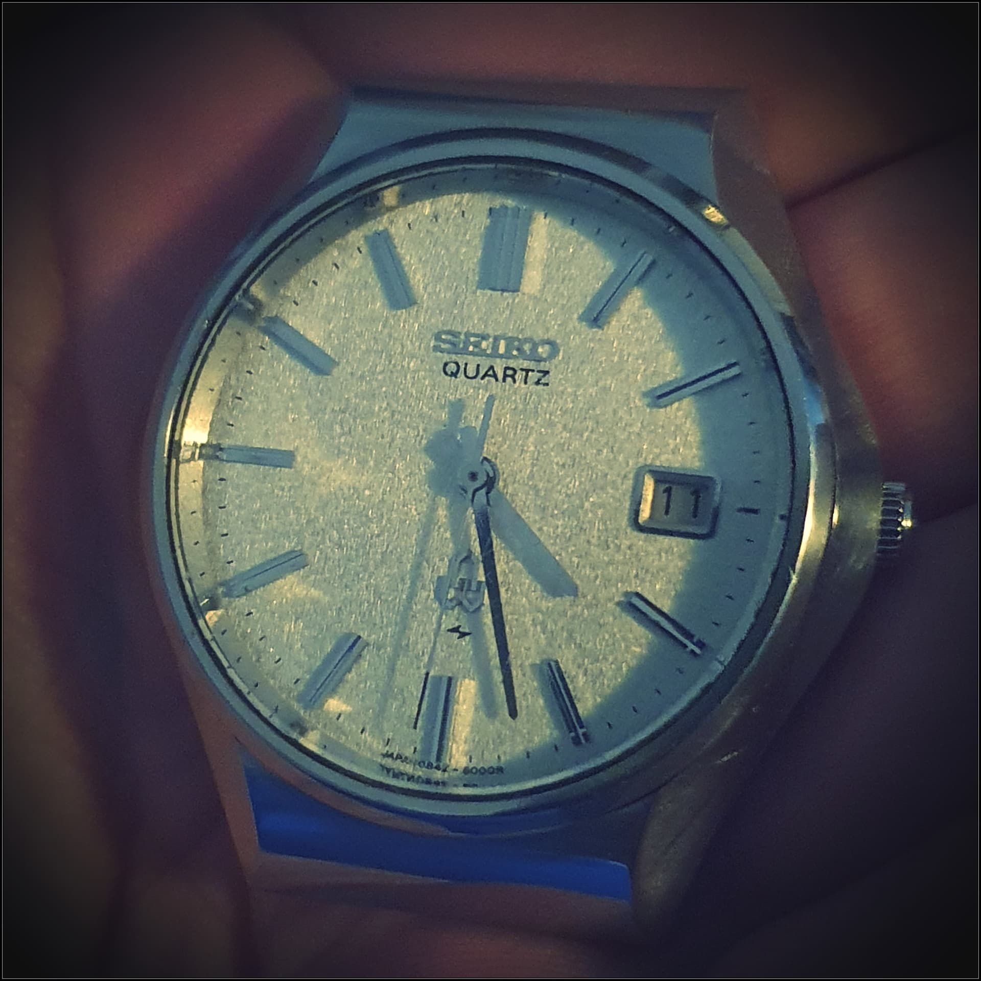

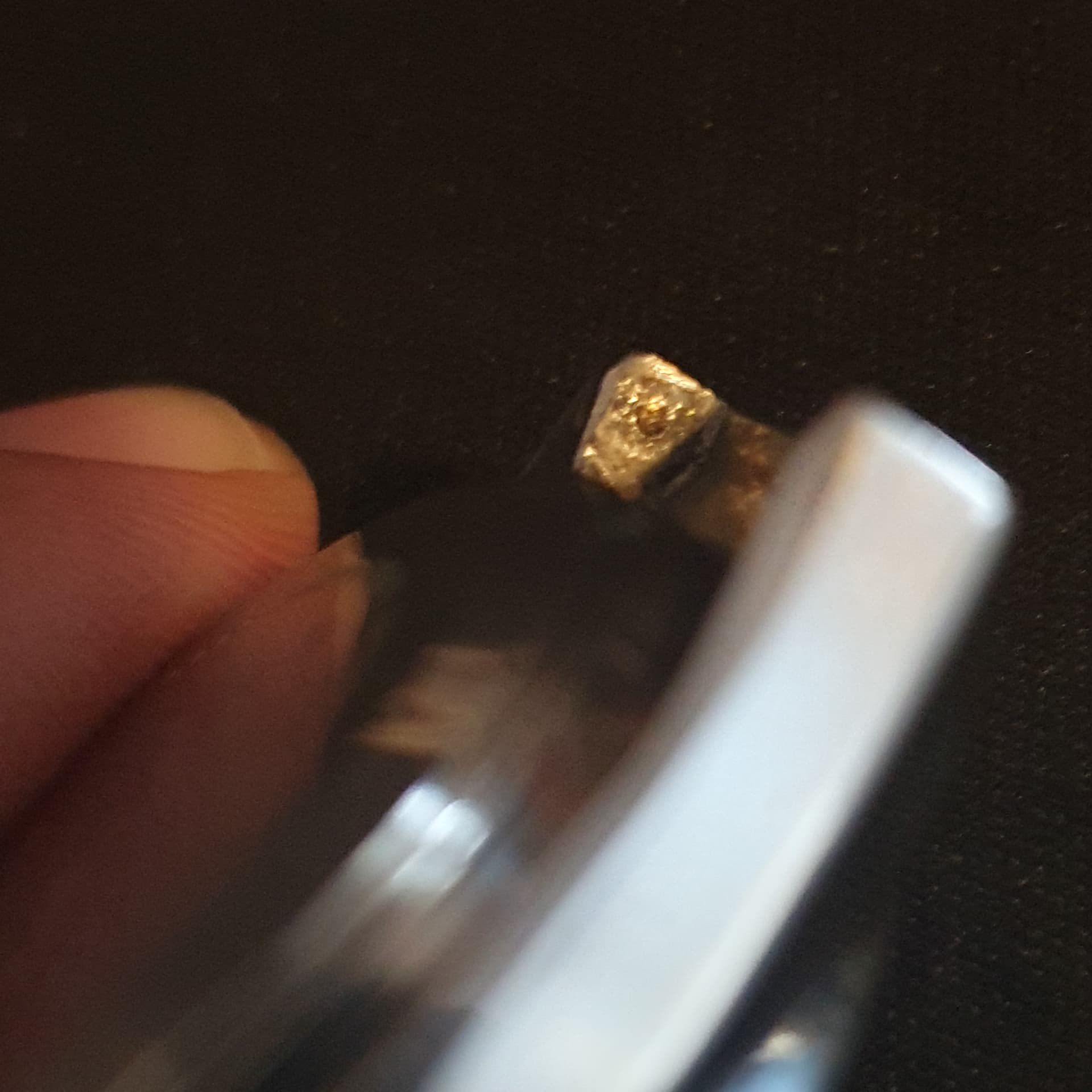

Of toch niet? In potentie had deze Seiko met z’n dial mijn favoriete vintage Seiko kunnen worden, al was het maar voor een paar weken. Maar met de springbars aan beide kanten afgebroken (eigen schuld) is het een regelrechte ramp geworden en is het al een jaar een ‘head only’, meer is er ook niet van te maken en met uitzondering van de gaatjes uitboren heb ik alles al geprobeerd. Opgeven, of zou een horloge/klokkenmaker mij toch nog kunnen helpen?

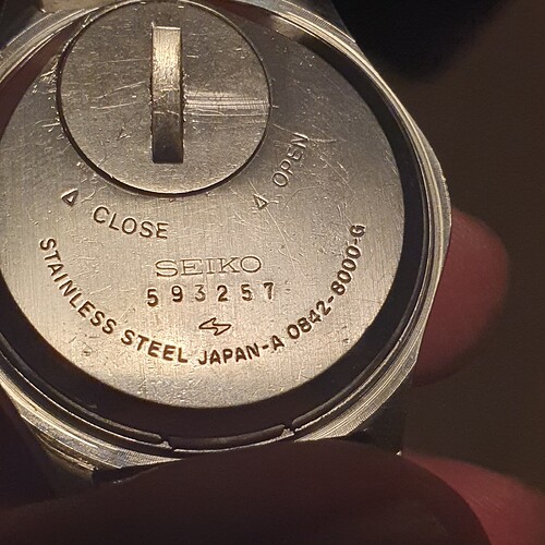

Laat ajb de achterkant eens zien? Wat is precies het probleem? Als het de springbars zijn: die kan je vervangen natuurlijk.
Wellicht een donor met mooie kast zien te vinden en het uurwerk overzetten als herstellen niet lukt?
Zal zo een foto maken van de achterkant. Bedoelde dat de springbars afgebroken zijn en zowel boven als onder aan één kant in de lughole muurvast zitten.
Uitboren. Moet te doen zijn.
Zodoende. Ik zou eerst kruipolie gebruiken en daarna in de ultrasoon met uiteraard uurwerk verwijderd. Lukt dat niet dan richting uitboren.
Zoiets boor ik met de hand uit, een 1,0mm HSS boortje in een vise. En dan draaien. Duurt even, maar de bandpennen zijn van messing en de kast van staal. En messing is zachter dan het staal. De beschadiging op de kast zal echt minimaal zijn.

Heb je het typenummer van deze Seiko (4 cijfers, streepje 4 cijfers op de deksel)?

@Pjotr kon mij dat topic niet meer herinneren, maar hetzelfde horloge idd. Band met grof geweld proberen los te krijgen en dat ging mis.

Ik zou mijn methode gaan gebruiken. De kast is van roestvrij staal en dat is veel harder, dan je met een HSS boortje van 1mm kunt beschadigen. De bandpennen kun je hierdoor vrijwel zonder schade uitboren. Gewoon zonder veel druk en met zeer weinig toeren uitboren, dan beschadig je niets. Ik doe dit zelfs met de hand. De bandpennen zijn bijna allemaal 1mm, tenminste voor dit type horloges.

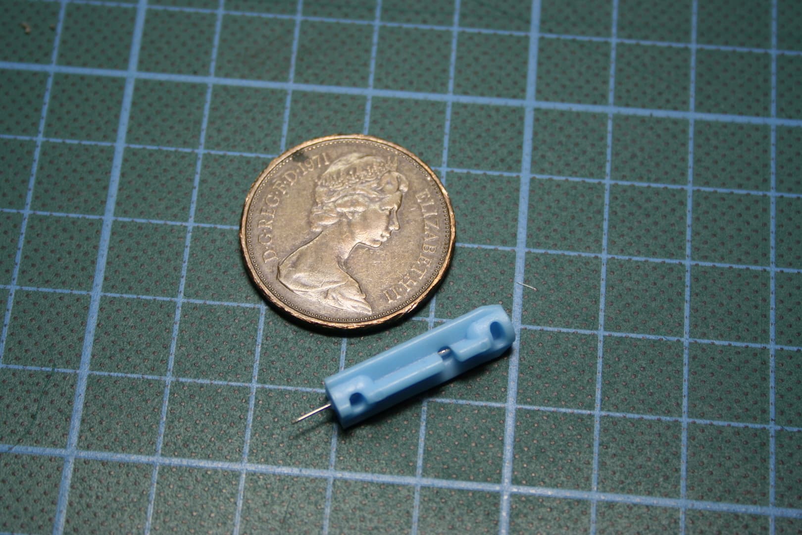

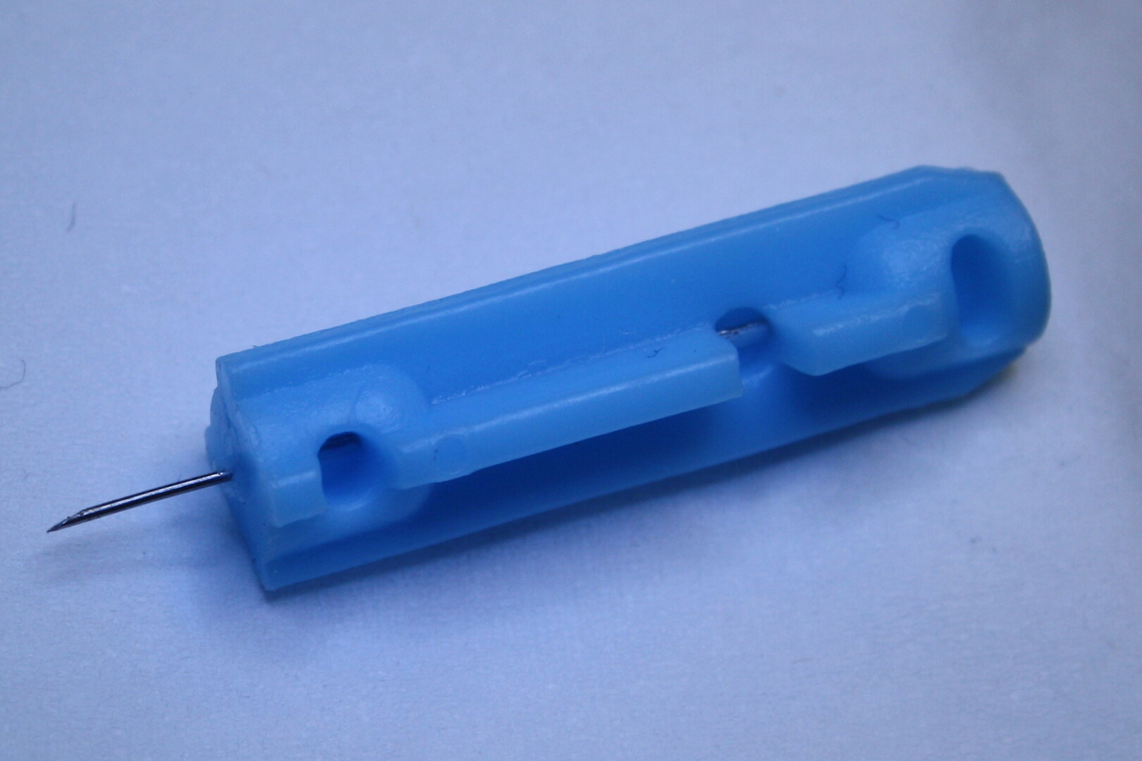

Deze naaldjes zijn RVS, miniscuul en vlijmscherp. Ze worden gebruikt voor cholesterol, suiker etc enz testers, en je koopt ze per zeer veel bij de drogist.
Ze steken er standaard 2 a 3 mm uit, je kan ze er met een tangetje verder uittrekken zodat ze werkbaar zijn.
Ook handig voor allerlei andere reinigingsacties op microscopisch niveau;
