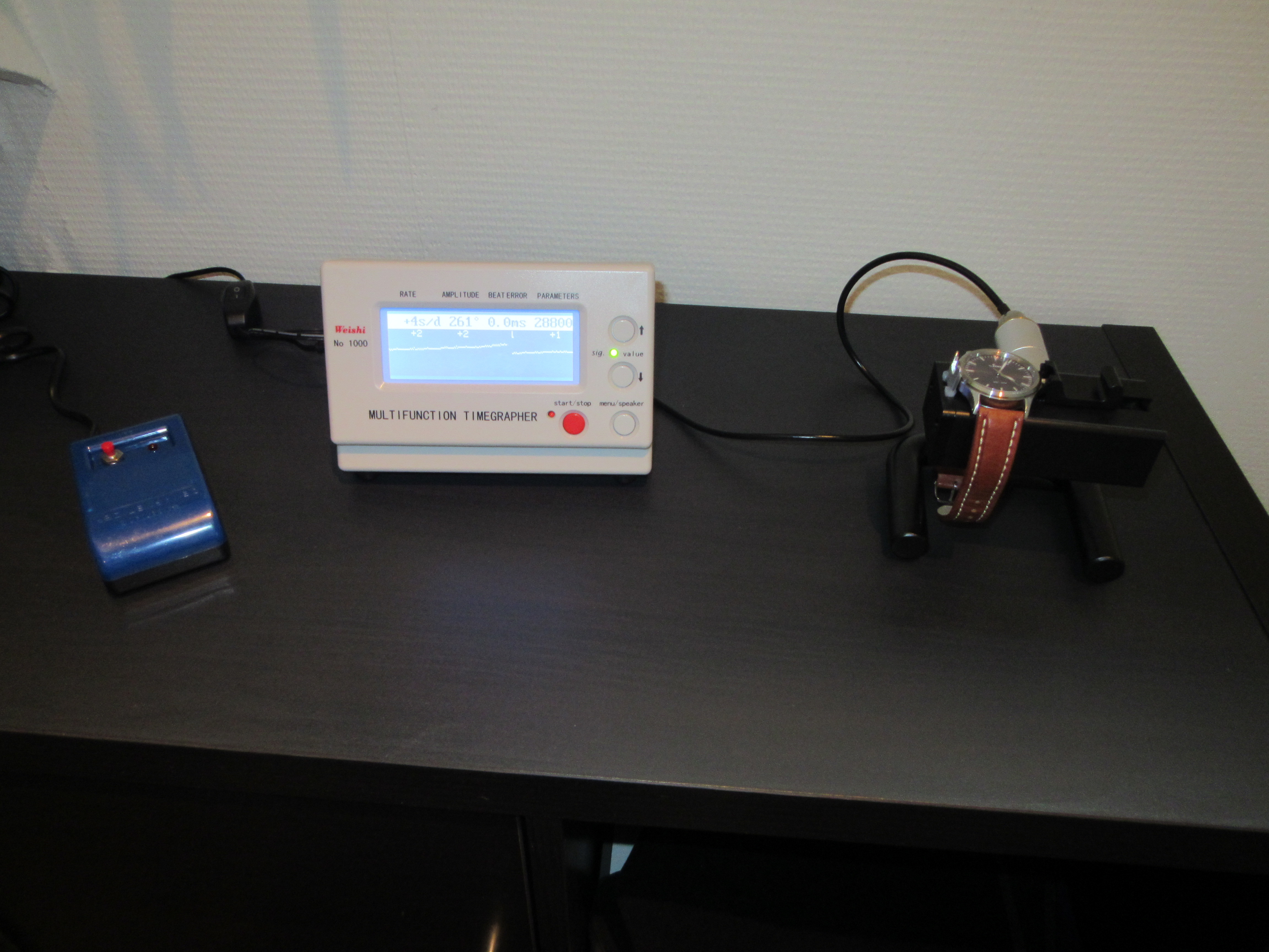

Tijdje terug heb ik uit China ook maar zoān demagnetiseer-kastje van een paar euro gehaald. Vandaag wat tijd gehad om ermee te spelen omdat ik eindelijk een timegrapher heb gekocht.
Testobject was mijn Sinn 556 die ik zeer frequent draag; de timegrapher gaf aan dat hij +15 liep voor het demagnetiseren. Dus de Sinn er op, knopje indrukken en maar weer eens meten: +128 seconden!!!
. Via de digitale snelweg maar eens zoeken wat ik fout heb gedaan; zodoende kwam ik uit op dit topic.
Ah kijk⦠dat dus.
Dus deze keer de knop ingedrukt houden en langzaam de Sinn er af halen; met dit als resultaat:
+1-4 seconden per dag. Prima resultaat dus!
