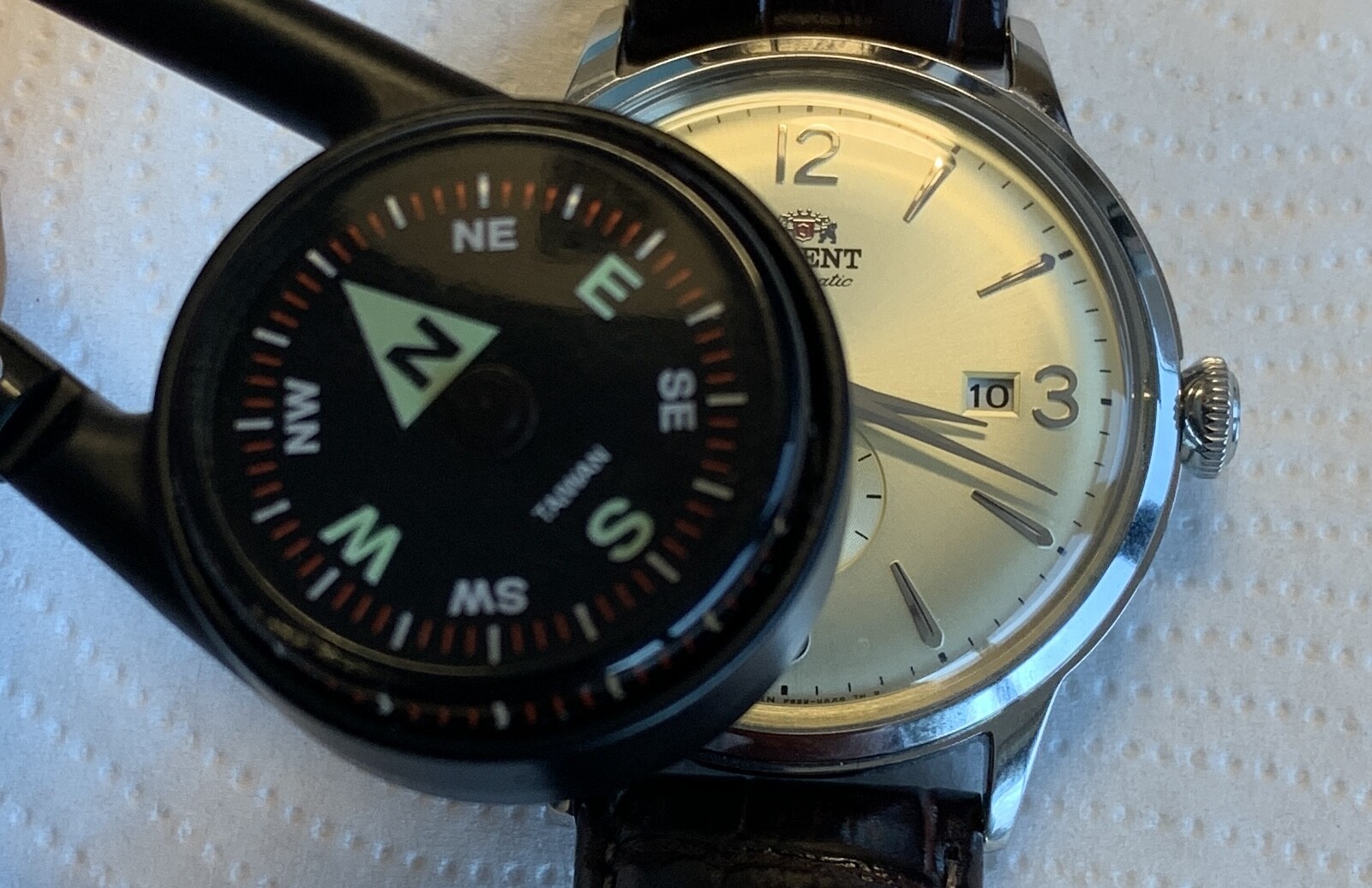

Ik let nooit zo op de afwijking van het horloge dat ik draag. Maar, bij m’n Doxa viel het op dat deze toch elke dag dat ik hem pakte een stuk voor liep.
Toch maar eens op een timegrapher gegooid. Horizontaal de afwijking +80s/d. Okee, dat is zelfs voor mij een beetje veel.
Lepsi appje gedownload en die was het er ook mee eens: gemagnetiseerd.
Maar wat nu? Horlogemaker zoeken? Hier iemand om hulp vragen? Of het zelf proberen?
Dat laatste maar eens, dan. Via Amazon zo’n goedkoop demagnetiseer ding besteld. Dat kan toch niet goed werken?
De instructies van het eerste postje gevolgd, gewoon in de kast gelaten alleen de band even los gemaakt voor het gemak.
Voor poging 1: +80s/d amp 249, na poging 1: +1s/d amp 295. Missie geslaagd!
Goedkoop ding werkt dus, en prima zelf te doen met dank aan dit draadje :+1:
Klopt en met een goedkoop kompas heb je de app niet eens nodig. Die “leest” namelijk ook of hij gedemagnetiseerd moet worden.
