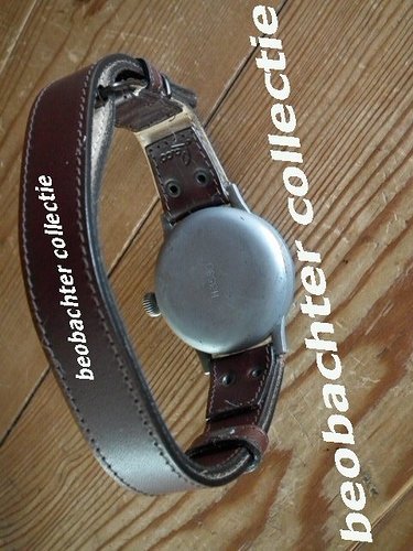

Afgelopen zaterdag opgehaald en loopt als een tierelier.
Balansas was kapot en die heeft hij gerepareerd door nieuwe astappen te draaien ( 0,11 mm dik/dun !)
vierkant op as in veerton was ook afgebroken en daar heeft hij een busje voor gedraaid met nieuw stukje vierkant op en hardgesoldeerd op as.
opwind en wijzer verstel busjes (sorry weet even niet juiste benaming) waren ook beschadigd en zijn ook vervangen, viel niet mee om juiste vervangers te vinden blijkbaarā¦
Al met al veel meer werk dan hij had gedacht maar hij vertelde me het mooi te hebben gevonden om aan te werken.
Na al die letters fotoās!
Sorry voor de tekst op de fotoās
