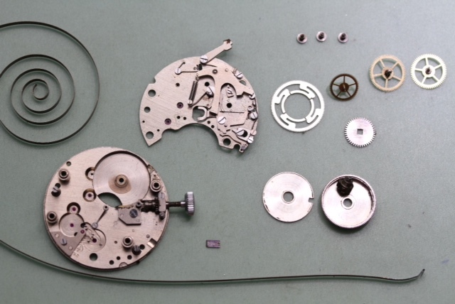

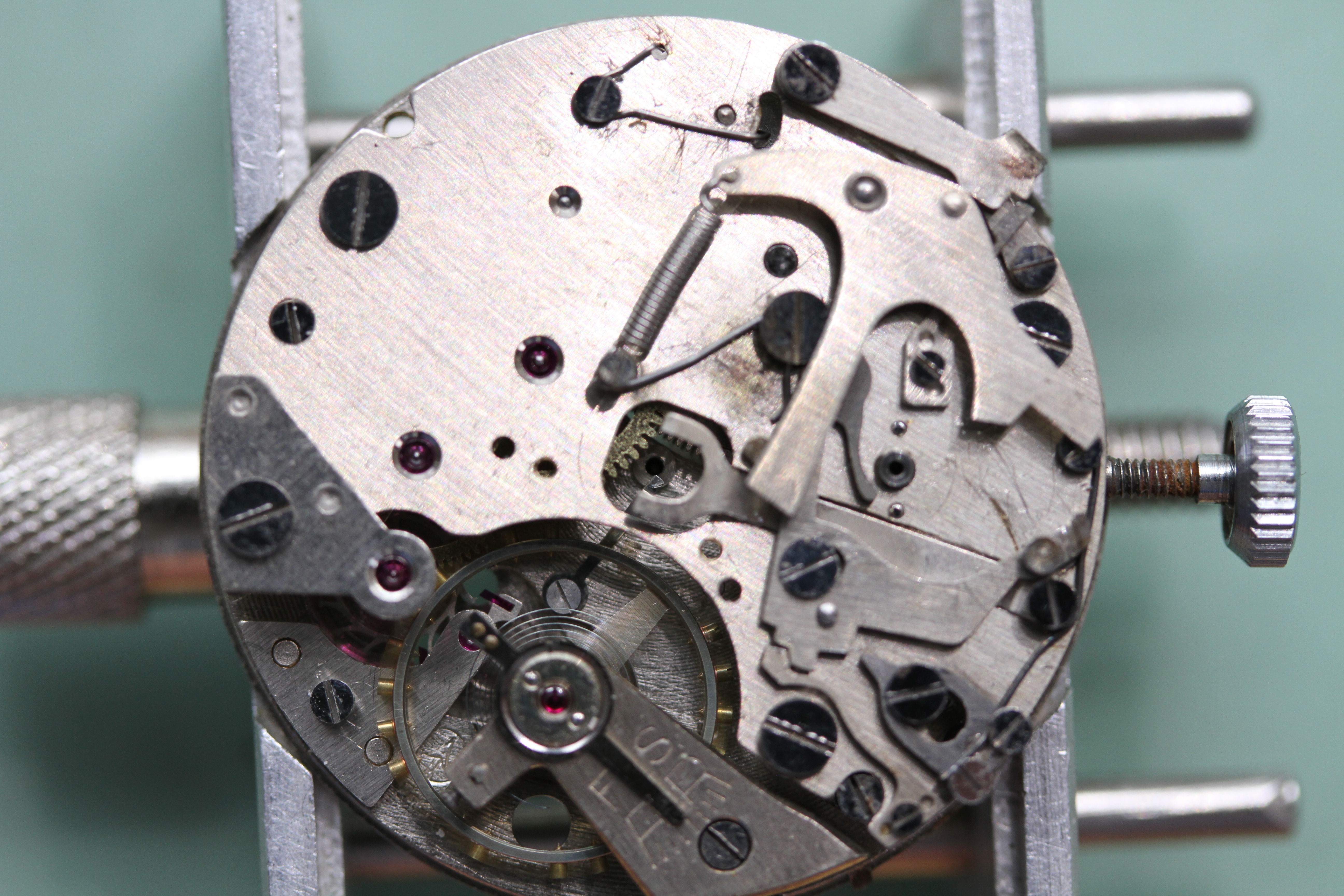

Jaren geleden had ik een Mercure horloge gekocht (voor veel te veel geld natuurlijk) met wat problemen. Het uurwerk werkte wel, maar de bovenste pusher ontbrak. Ik vond de subdials zo mooi dat ik deze moest hebben.
Éénmaal bij binnenkomst bleek er een leuk uurwerk in te zitten met de nodige roest. Vocht was natuurlijk binnen gekomen via de ontbrekende pusher. Ook de vergulding was van de kast verdwenen. Een nieuwe pusher bleek niet te passen omdat het gat ooit een keer groter was gemaakt. Waarschijnlijk heeft een horlogemaker wel geprobeerd het één en ander te repareren, maar is daarin niet geslaagd. Dat valt ook niet mee, want de wand van de kast waarin de pusher vastgezet moet worden is erg dun.
Onlangs heb ik Hub Hannemann gevraagd om eens te kijken of hij dit kon fixen en gelukkig kon hij dat voor me. De kast heb ik bij Haveman in Voorburg laten vergulden.
Helaas heb ik geen foto’s van hoe hij er voor die tijd uit zag, maar nu ziet hij er zo uit.

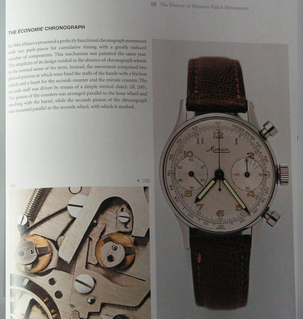

Mooi horloge! Snap het wel van die subdials: heerlijk oversized!

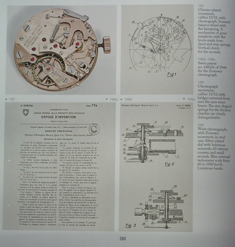

Moet wel zeggen dat ik het een apart kaliber vind. Snap dat het een soort “budget”-chronograaf moet zijn, maar dit ziet er toch een beetje kaaltjes uit zo, haha
Enig idee waarom dit principe (naar mijn weten) nooit is aangeslagen als standaard?
Inderdaad Freddy, dat is die kast. Er is speciaal een busje gemaakt om het verschil op te lossen. Verder zijn beide drukkers vernieuwd, maar gelukkig wel exact hetzelfde als de originele.
