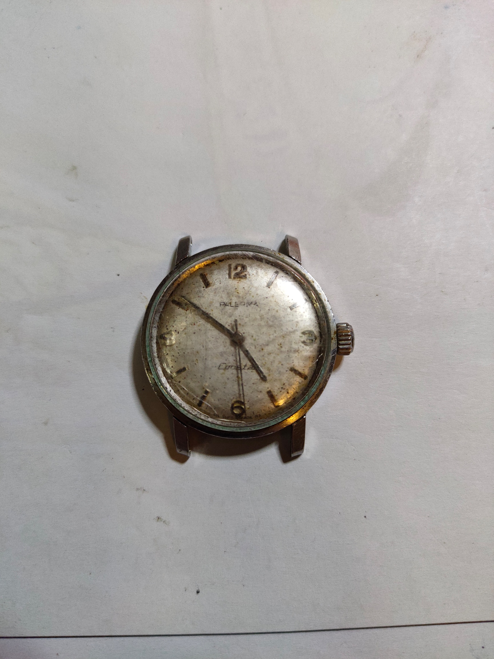

Een Palerma Coaster, volgens mij uit 1967.
Op de achterzijde de code 313813.
Het glas ziet er niet uit. Er zitten zelfs een paar scheurtjes in.

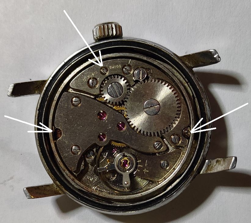

Deksel er af geeft het volgende plaatje te zien.
Het horloge was geheel opgewonden en door mijn gerommel loopt het inmiddels al een paar uur. Daar had ik Youry Geller niet eens voor nodig.
Nu wil ik graag het uurwerk uit de kast halen.
Ik wil natuurlijk niets onnodig stuk maken.
Daarom hier mijn vragen.
Welk schroefje zorgt voor het borgen van de stift? Ik heb in dit forum al behoorlijk rondgesnuffeld en heb begrepen dat ik een bepaald schroefje ongeveer 1,5 slagen moet losdraaien. Vaak wordt het tiretteschroefje genoemd. Wat is het tiretteschroefje?
Kan ik na het verwijderen van het uurwerk het glas losnemen?
Waar moet ik opletten? Zijn er verder nog aandachtspunten?

Pijl boven wijst naar de tiretteschroef. Voorzichtig 1.5 slag losdraaien en proberen de stift er uit te trekken, Gaat dat nog niet nog iets losdraaien en trekken. Tot het eruit getrokken kan worden.
De pijl rechts wijst naar de schroef die het uurwerk vast zet in de kast. Evenzo de linkse pijl, maar het lijkt erop dat daar geen schroef zit. Als je deze losdraait kun je het uurwerk waarschijnlijk uitnemen, tenzij het aan de voorzijde uit genomen moet worden.

Dankjewel, dit is waar ik om gevraagd heb.
Lijkt me prima. Ik neem aan dat de workshops op dit forum bekend worden gemaakt.

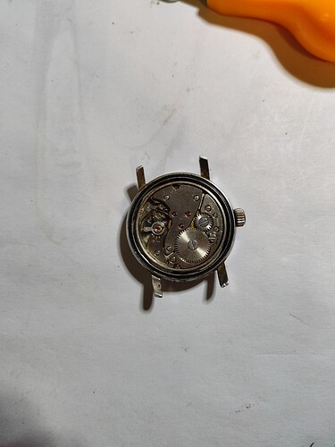

De stift met kroon verwijder was een fluitje van een cent.
Toen ik het kastje omdraaide viel het uurwerkje er min of meer uit. Het schroefje aan de rechterkant lag er los in, volledig gecorrodeerd. Aan de linkerkant lag er een soort klemplaatje los naast. Bij nadere bestudering kan ik dat op de foto ook herkennen.
Het kastje heb ik dus open.

Dat gezegd hebbende zou de tiretteschroef aan de kant van de kroon moeten zitten. Zonder dit uurwerk te kennen zou ik TS niet kunnen helpen met de vraag waar. Ik zit nu met een Chinese Unitas-kloon te rommelen waar hij aan de achterkant zit, het zou het kleinste of grootste schroefje op de brug naast de kroon kunnen zijn, maar er zou ook een palletje kunnen zijn om de kroon los te krijgen. De foto van TS is slecht. Ik zou een betere foto proberen te posten. :slight_smile:

Het uurwerkje loopt nog steeds. :stuck_out_tongue:
Ik kan nu bij het glas en ook bij de wijzerplaat die erg vervuild is.
Aan het demonteren van het uurwerkje ga ik me nog niet wagen hoewel het wel zeker is dat het een servicebeurt nodig heeft.
