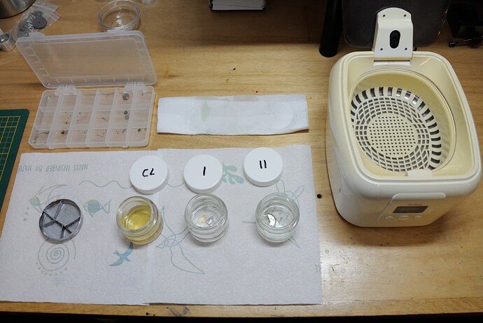

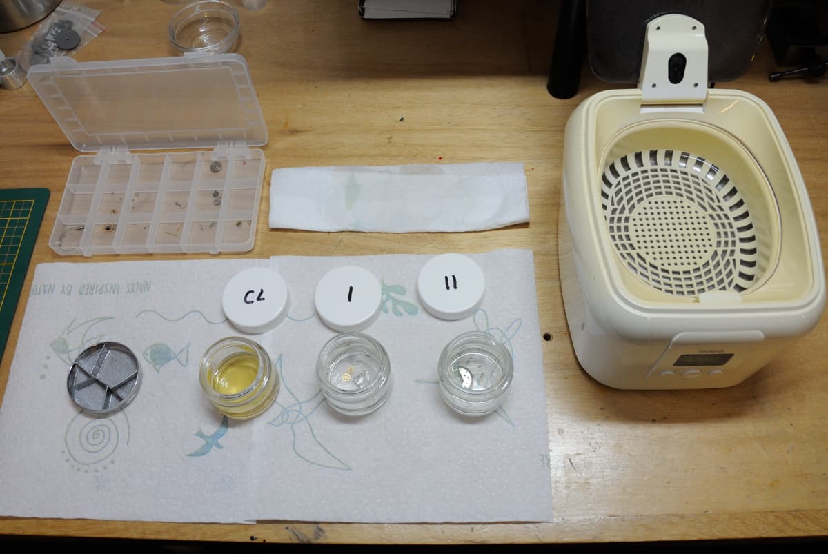

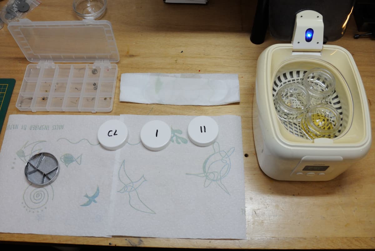

Mijn "schoonmaak machine"
Bij gebrek aan een Elma, maak ik mijn onderdelen schoon met behulp van een aantal glazen potjes en een ultrasoon reiniger. Ik gebruik één potje met reiniger en twee potjes met spoelvloeistof. Het is meer werk dan het gebruik van een Elma en het zal vast ook minder goed reinigen maar ik moet het er maar mee doen. In de potjes gebruik ik dan wel Elma reiniging- en spoelvloeistoffen.
Voordelen zijn wel dat je weinig vloeistof gebruikt. Bovendien kun je bij ieder brugje ook de bijbehorende schroefjes reinigen.

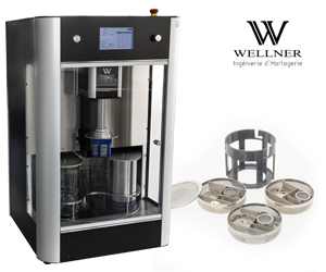

Zijn schoonmaakmachines met ultrasoon. Die Elma wordt bv gebruikt bij Omega.

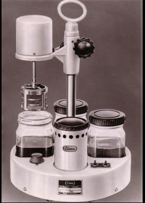

In mijn ’ gewone’ Elma, de oude goedkope gaat het ankertje gewoon mee. Ik weet dus ook niet of het bestand is tegen ultrasoon. Het lijkt me ook een kwestie van temperatuur.
