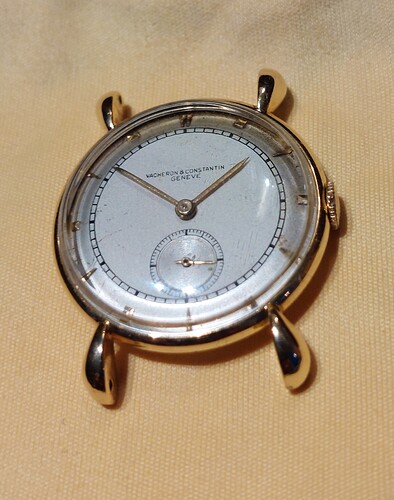

Vorig jaar december was ik dol gelukkig met de aankoop van deze Vacheron Constantin uit 1944.
Ik had weer eens geluk gehad op de veiling van Maastricht en voor een zacht prijsje mijn ultieme droom horloge kunnen kopen. Ik was zelfs zo sportief om de veiling te delen met jullie. Er waren er genoeg.

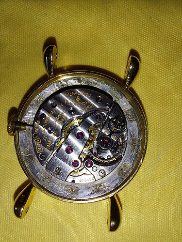

Na een half jaartje begon hij wat te langzaam te tikken en heb ik stiekem eens naar de binnenkant gekeken. De zwaartekracht heeft toen besloten om hem uit mijn hand te laten glijden en met een smak op de grond te gooien. :woozy_face: dom dom dom. Het was meteen fataal hij heeft niet hoeven te lijden. Na een kwartiertje was ik klaar met vloeken en huilen.

Huub vertelde mij dat er een paar dingen mis waren maar voornamelijk de balans. Zijn advies was om hem naar Citroen en Schaap of Martens te brengen voor een vrijblijvende offerte door Vacheron Constantin.
De vorige keer vertelde hij dat alleen al 1 beurtje zonder dat er iets vervangen moest worden €1200 zou gaan kosten. Beetje veel geld als je het mij vraagt, ik heb minder voor het horloge betaald.

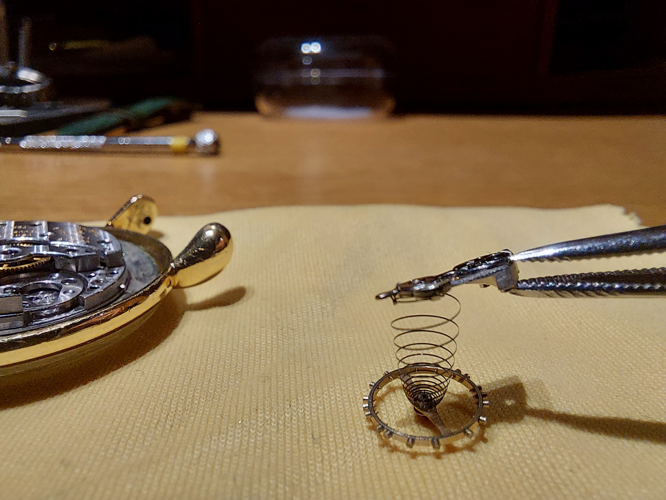

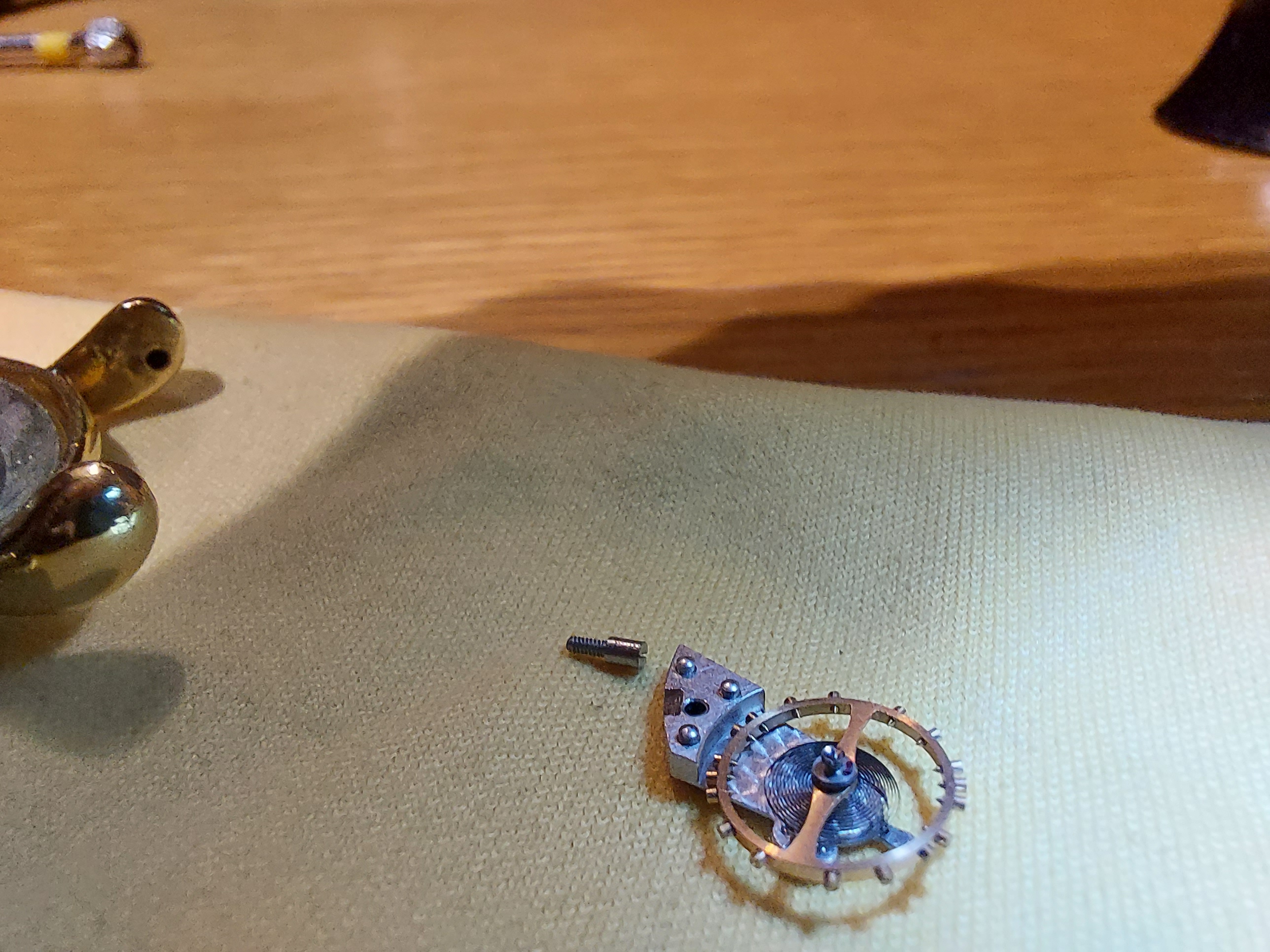

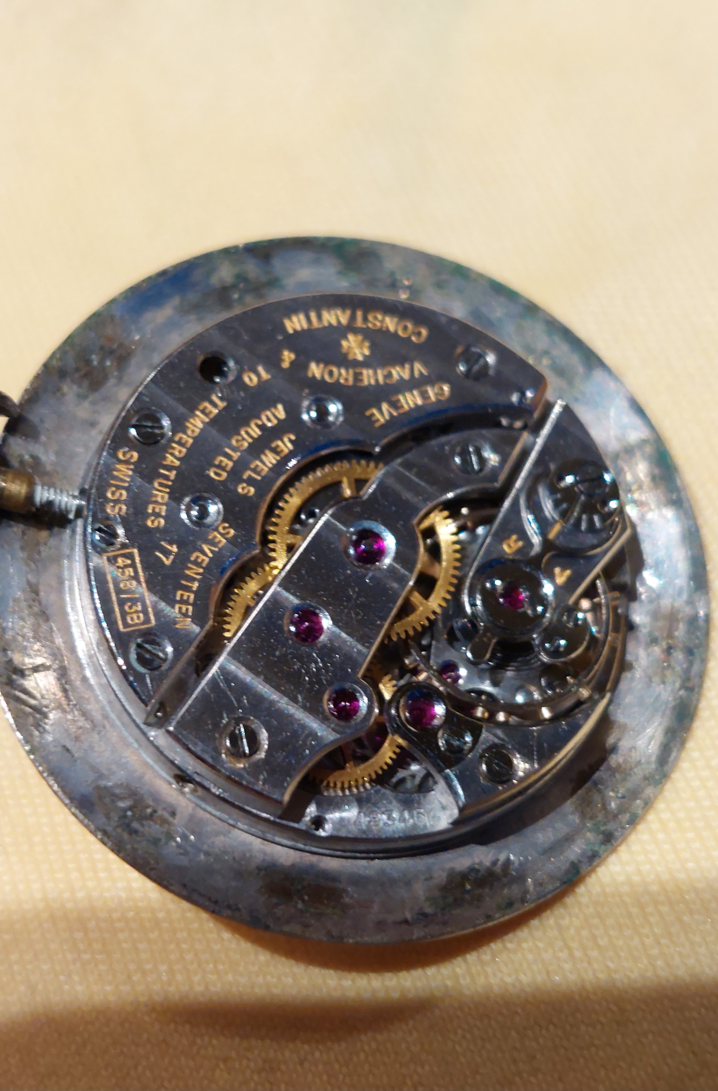

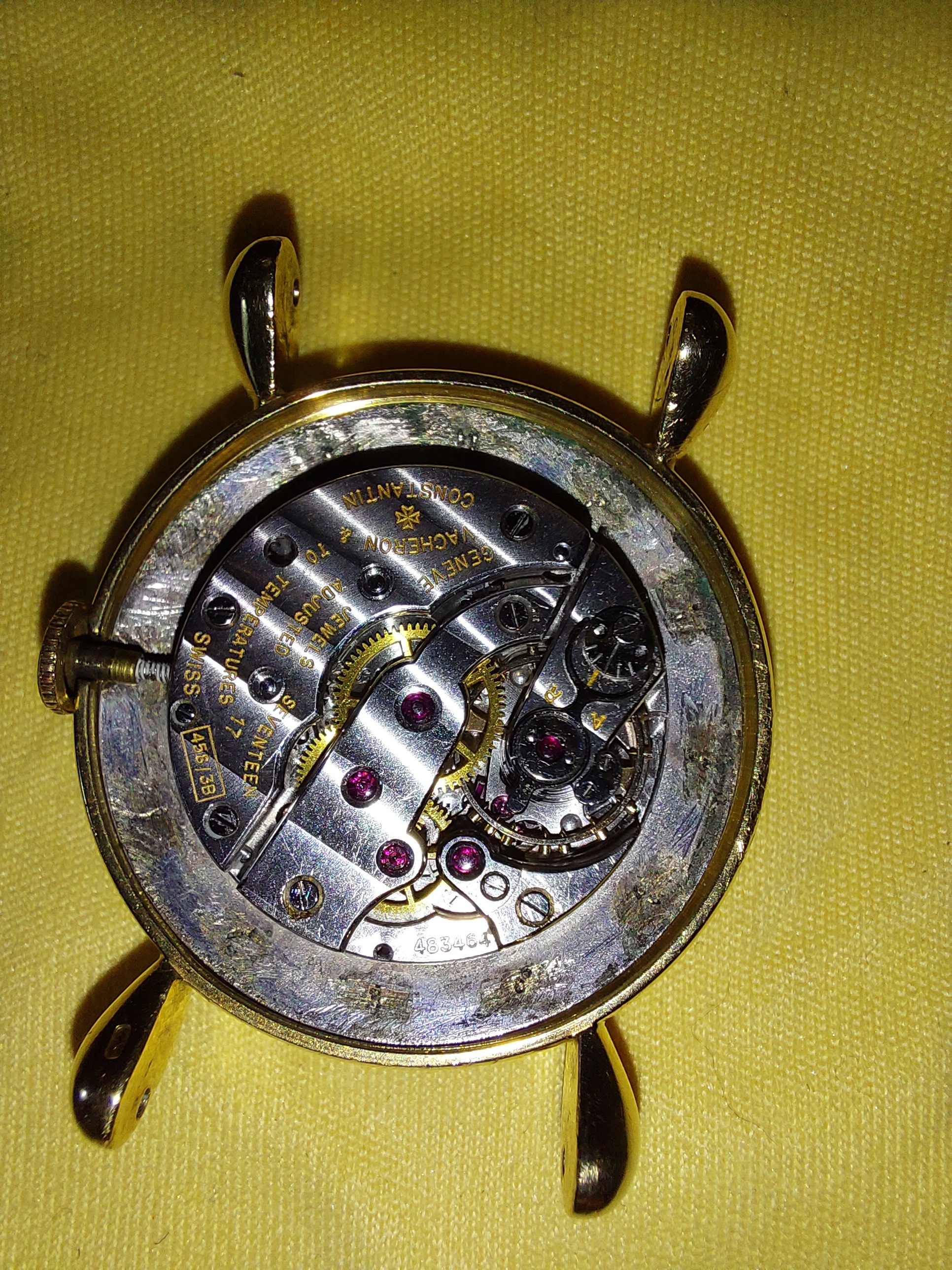

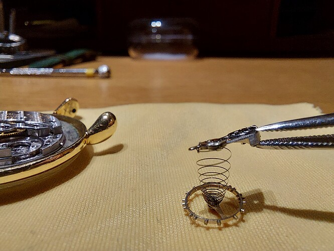

Thuis aangekomen ben ik zelf maar eens gaan kijken of ik iets kon zien.
Behalve heel veel troep tussen alles in vond ik het wel mee vallen.
De balans ziet er niet zo slecht uit, volgens mijn amateurs mening.
Als ik alles terug plaats wil hij wel draaien maar hij komt niet op gang.

#2 wellicht is alleen de spiraal wat verbogen en geen balansas stuk… alleen ik durf je niet te helpen, hoewel ik graag zou willen.

Mag ik het enigszins vreemd vinden dat een horlogemaker dit afwijst zonder een echte diagnose mee te geven?
Gezien het een horloge zonder schokbeveiliging is zet ik mijn geld in op een gebroken balansas… in ieder geval zitten hier genoeg kundige horlogemakers op het forum die je hier vast bij kunnen helpen.

De kunst is inderdaad wel aan een as kunnen komen. Ik denk ook dat er een tap is afgebroken, alleen is er een vervanger te koop?

Als het de balansas is dan kan die ook gedraaid worden! Misschien en horlogemaker in de buurt zoeken die het probleem kan achterhalen en dan via zijn connecties en as laten draaien (of als hij het zelf kan)
Heb je ook gekeken of de plateau steen niet tegen de hoorntjes aankomen? Of oude olie

De hoorntjes kunnen vrij bewegen.
Oude olie, Ja 100%

Balans staf is op ebay 130 euro ongeveer voor zo ver ik nu zie. Dus mocht die gebroken zijn is dat nog te overzien. Ik ben eerder bang dat ook jewels mogelijk gebroken zijn en dat is mogelijk nog wel lastigste. Ik zou naar Kalle gaan en hem toestemming geven het horloge in zijn live stream te gebruiken zodat je mee kan kijken en kan genieten van het uurwerk!

Hier kan je de balansas kopen voor caliber 453
Dan hoef je alleen nog maar een horlogemaker te vinden die dit voor je wil doen (mits de balansas het probleem is)

Als het de as is kan die denk ik gewoon opnieuw gemaakt worden. Natuurlijk ook niet goedkoop maar het kan wel.
