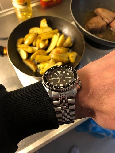

Hij is af!
2 maanden, 25 dagen, 3uren en 40 minuten verder maar de band zit op de kast!!
Rob van Monsterwatches wilde het zelf nog proberen, en met succes. Hij heeft de band en kast meerdere malen opgestuurd en viceversa.
Communiceren is niet zijn sterktste vak, maar zijn hart ligt wel op de juiste plek (weet nog of ik dit goed verwoord :joy:
Dank ook aan een ieder die mee heeft helpen denken. :+1:
Tijd voor een foto:
