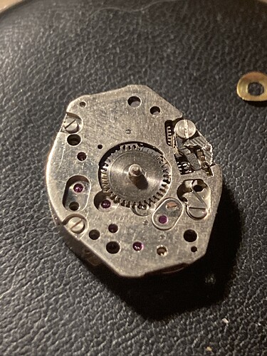

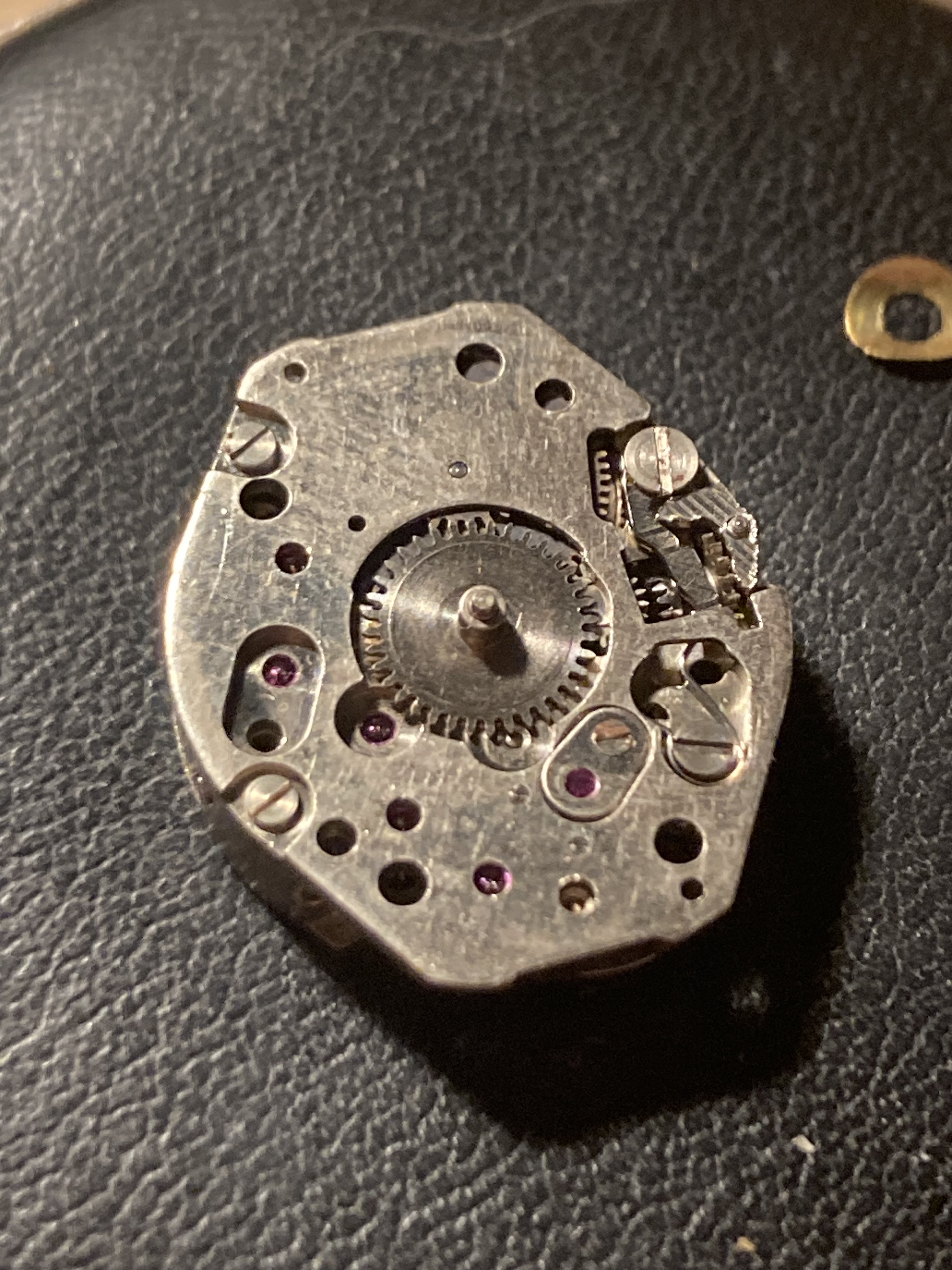

Ik heb een Cattin C64 uurwerkje waar ik een beetje hobbymatig aan sleutel. Ik heb o.a. voor het eerst een kapotte veer vervangen en het uurwerk lijkt goed te lopen. Maarrrr, de wijzers gaan niet met de tijd vooruit. Even googlen, en ik las dat als de wijzers niet bewegen, en de tijdsinstelling zonder enige weerstand gaat (wat hier ook het geval is), de minuutpijp waarschijnlijk te los zit en dat ik deze met een pons een stukje moet inknijpen.
Nu heb ik niet echt het gereedschap daarvoor en voordat ik dingen begin te mollen zoek ik wat advies hoe ik dit het beste (voorzichtig) kan doen met bijvoorbeeld een tang, schroevendraaier, etc etc.
De minuutpijp zit heel los op het uurwerk, ik pak het er makkelijk van af met een pincet. Als ik het uurwerk om zou draaien, zal die er zo van af vallen.
Op jouw foto zie ik het urenrad nog zitten. Die hoort er zo af te nemen te zijn. Je weet neem ik aan dat dit niet de minuutpijp is…?

Ik kan het op de foto niet goed zien maar het lijkt er op dat deze geen traditionele minuutpijp heeft.
Het lijkt het Roskopf systeem te zijn waar de wrijving op de veerton zit.
Dat is vaak het geval bij penanker uurwerken.
Ik realiseer mij net dat dit uurwerk helemaal geen centrumrad heeft.
Sorry, ik vraag om jullie geduld, ik ben hier nog best nieuw in en leer het speelsgewijs.

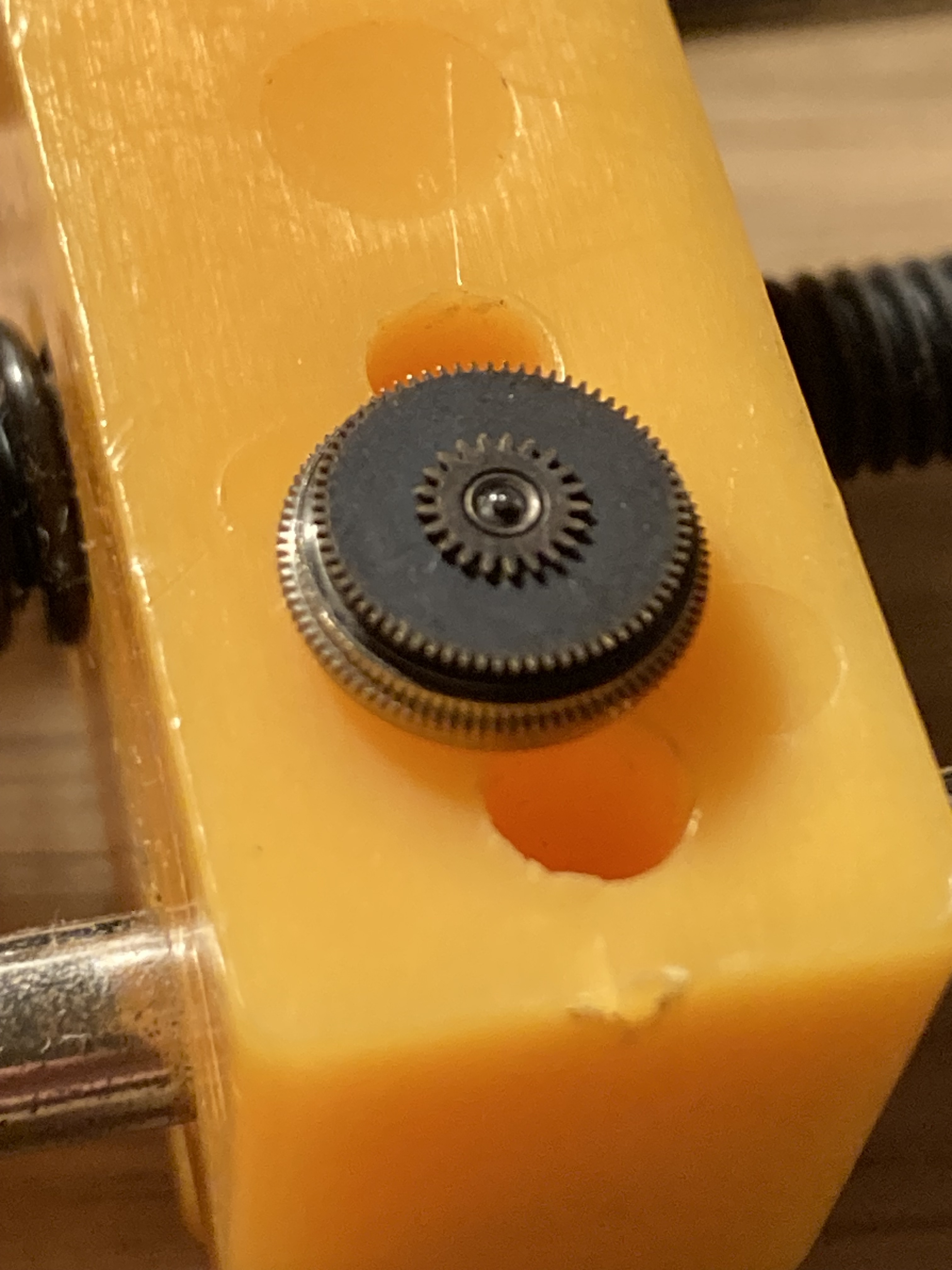

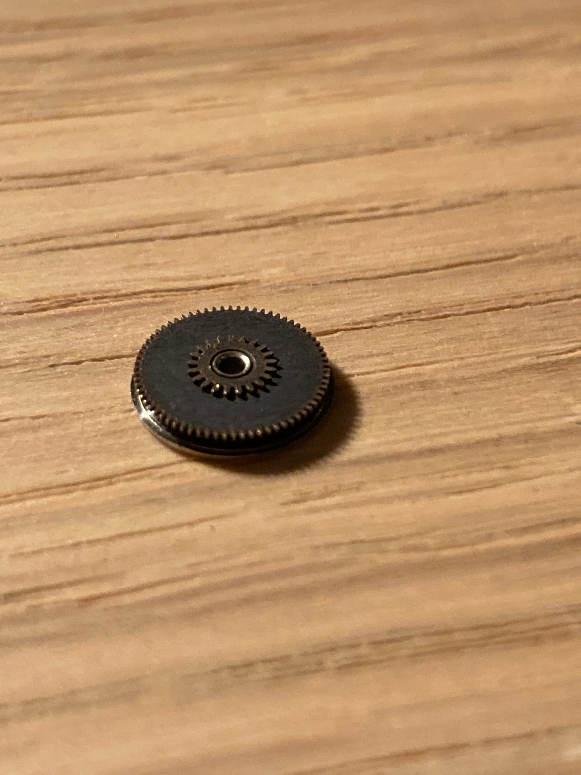

In plaats van een centrumrad heeft dit uurwerk een Roskopf ontwerp met een rad aan de veerton die (als ik het goed begrijp) als centrumrad fungeert en dmv een soort frictiekoppeling de tijd kan laten instellen. Dit neemt dus de plaats in van een standaard centrumrad en minuutpijp die normaal gesproken deze frictiekopping functie hebben.
Ik zie nu dat dit rad heel soepel draait, en dus niet genoeg weerstand heeft om de uren- en minuten wijzers in beweging te zetten.
Het uurwerk loopt dus gewoon en raakt bij dit roskopf-rad in de slip.
Deze zou dus strakker op de veerton/tonarbe moeten zitten dat deze niet zo makkelijk slipt. Hetzelfde verhaal dus eigenlijk als bij een slippende minuutpijp, maar dan dus bij dit rad.
Ik was mijn reactie al aan het typen voor ik je antwoord zag, maar je hebt inderdaad gelijk, het is een roskopf uurwerk met een slippende koppeling. Enige tips om daar de weerstand van te vergroten?

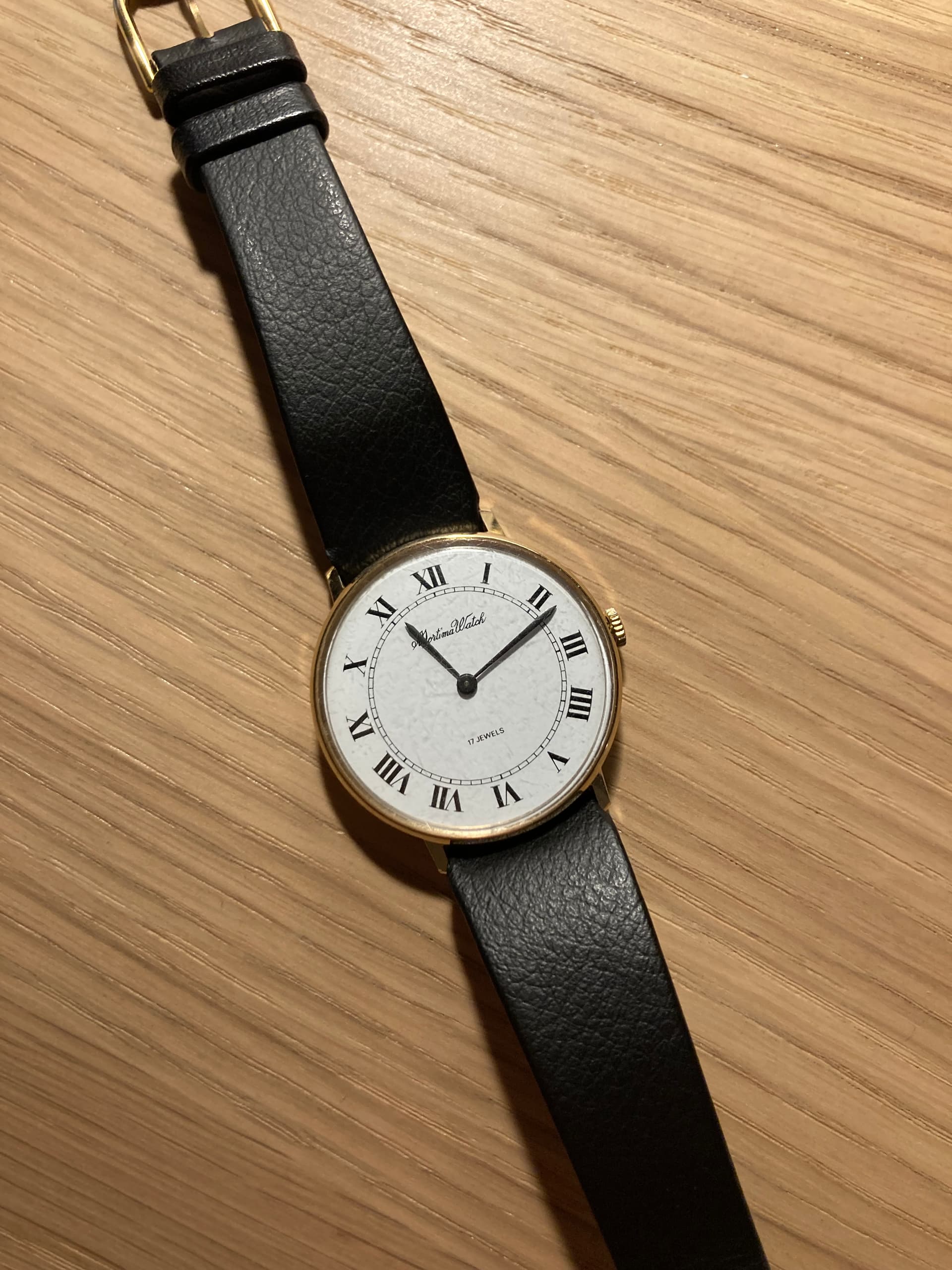

Het horloge weer geassembleerd en loopt nu echt als een zonnetje. Ik heb geen timegrapher dus heb het horloge gisteravond op de tijd gezet en loopt nu binnen slechts een minuut verschil, dat vind ik vrij netjes voor zo’n simpel uurwerkje.
Zal later nog wel een vervolg plaatsen, maar ben best wel trots op deze reparatie. Heb voor het eerst eigenhandig een veer vervangen en daarnaast ook dit euvel verholpen (met dank aan jullie hulp).
Ik zal meer moeten investeren in horlogegereedschap maar jemig wat is dat duur. Dat was mij dit horloge nog niet waard. Maar de leerervaring die ik hiermee heb opgedaan zeker waard. Ik heb in mijn zoektocht naar de oplossing ook veel geleerd over de geschiedenis en werking van het Roskopf-ontwerp, wat ik ook heel tof vind.
