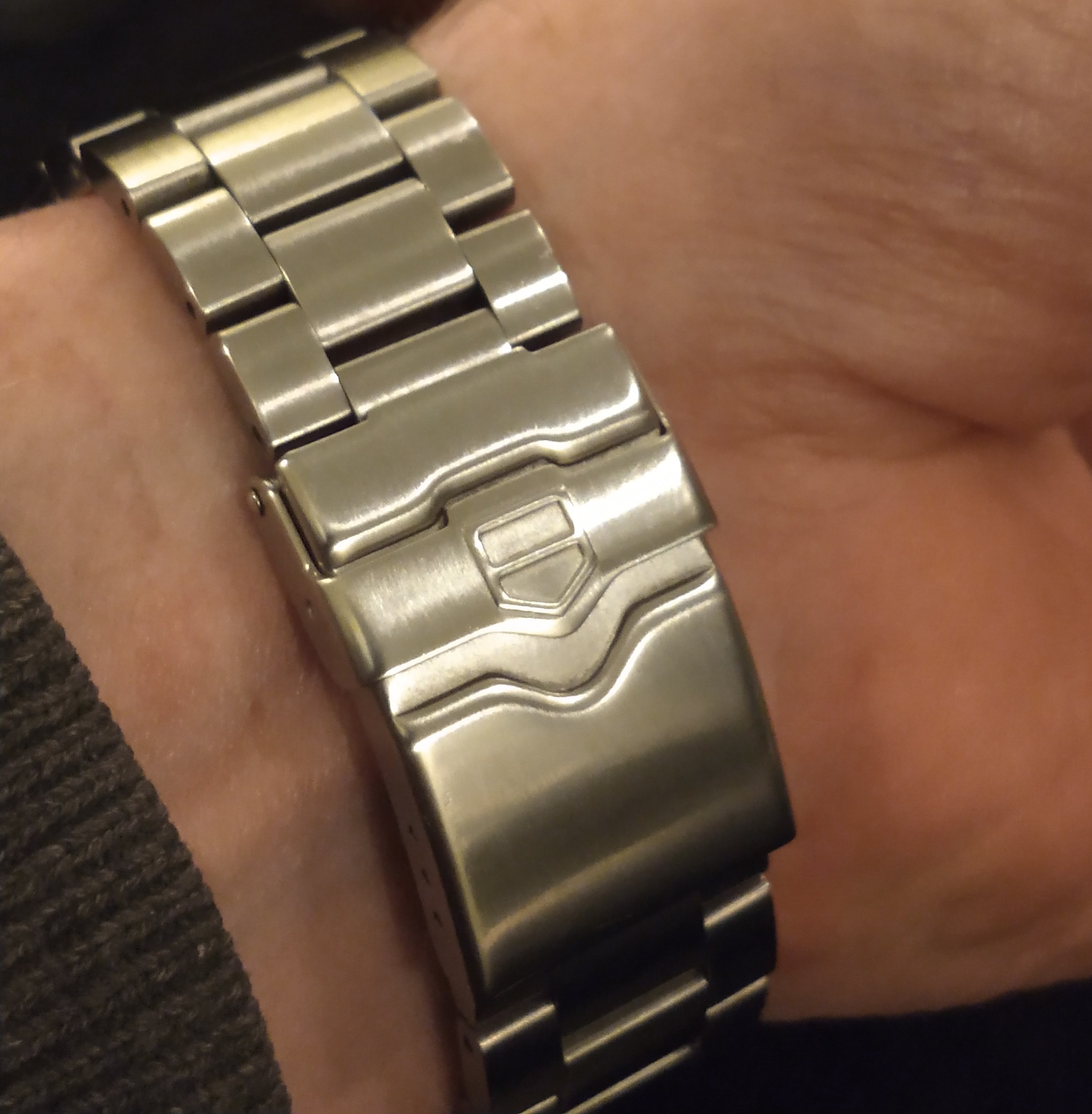

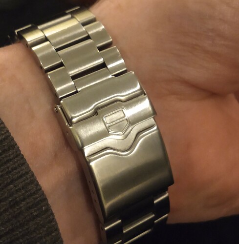

De band van m’n Tag-Heuer is in ieder geval zeer geslaagd.
Ik heb ook nog een Christopher Ward liggen waar de band wat lichte krasjes heeft, die lijkt erg op de Tag-Heuer-band, ook geslepen dus dat moet ook wel lukken.

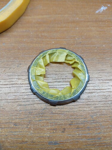

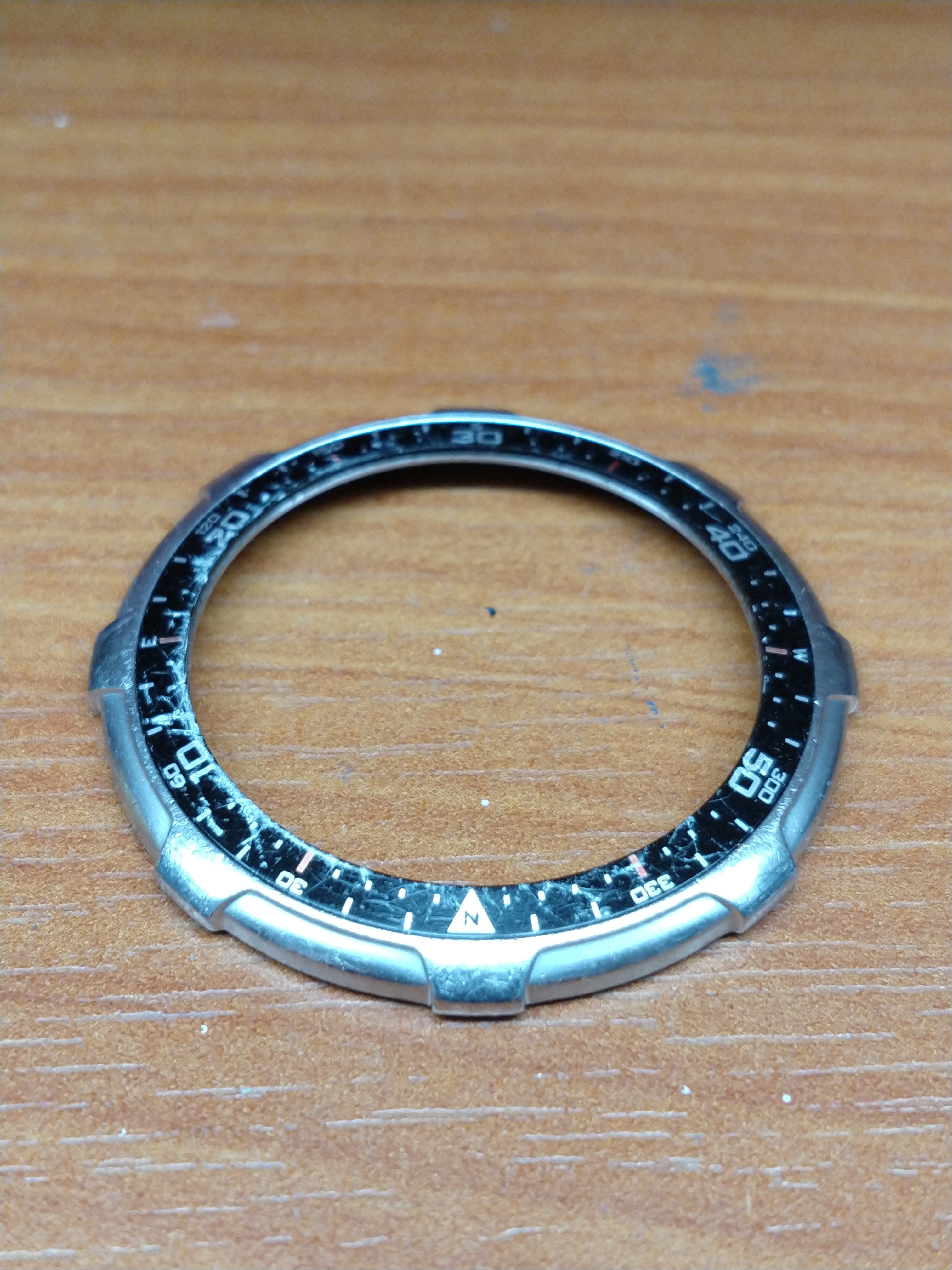

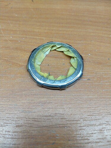

Verder met de bezel.
Zoals je kan zien is deze flink beschadigd.

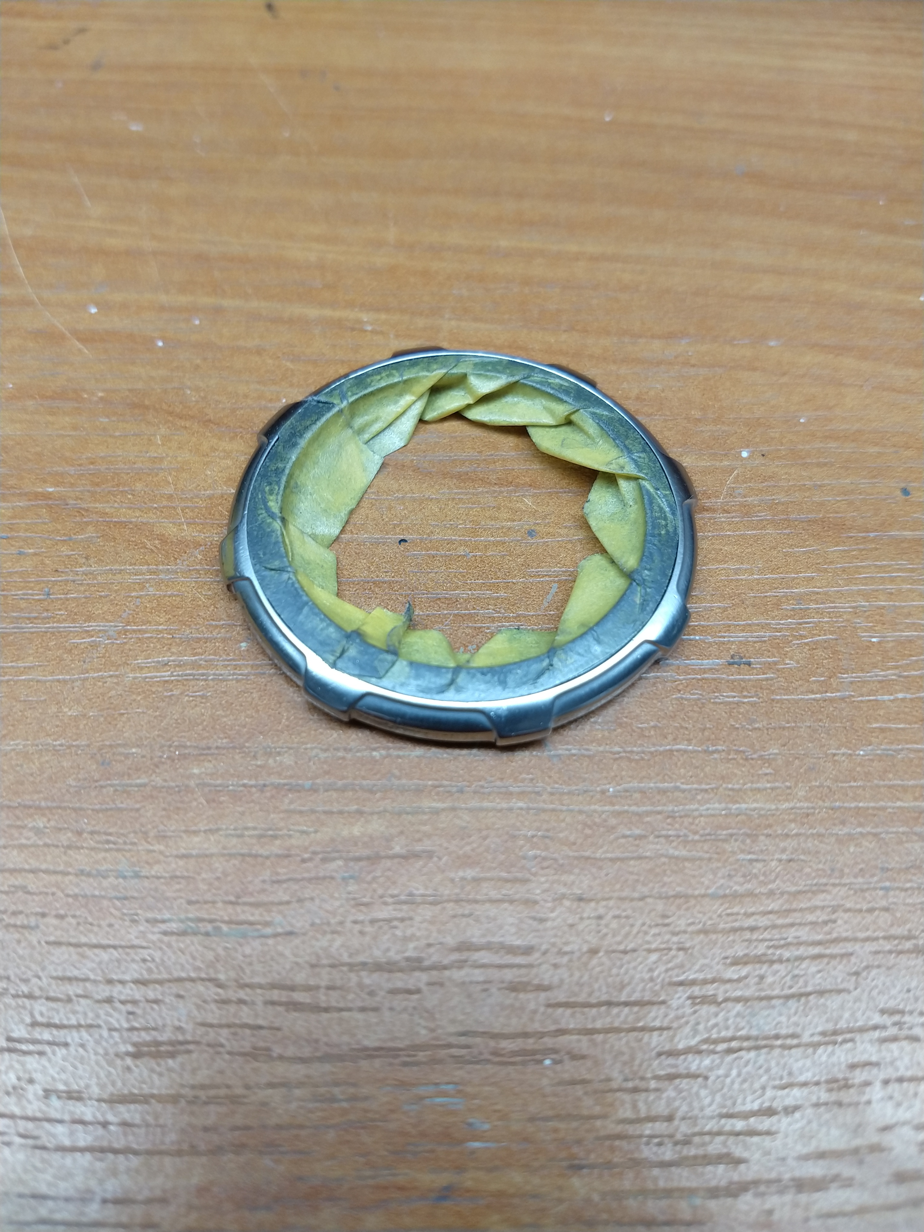

In de masking tape om niet de zwarte binnenband verder te beschadigen tijdens het schuren.
Geschuurd om zo veel mogelijk alle krassen er uit te schuren.
Helemaal lukt niet en hoeft ook niet.

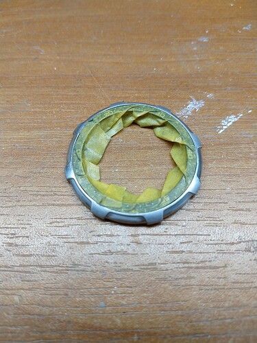

Geborsteld, net zoals de band.
Ziet er weer een stuk aangenamer uit.
Het zwart wordt met (verdunde) verf wat bijgestipt, verwacht geen wonderen, het is puur een beetje opkalefateren.

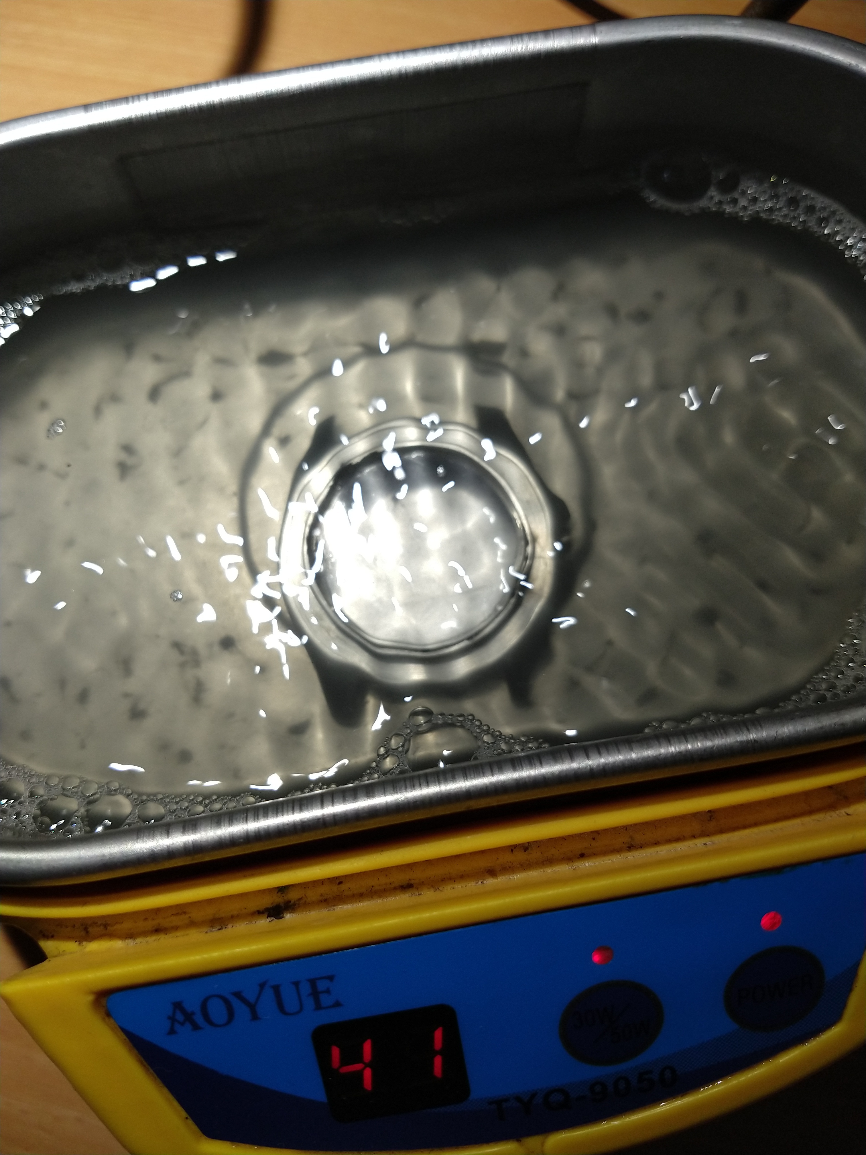

Ondertussen ligt de kast en pushers in de ultrasoonreiniger:
To be continued!

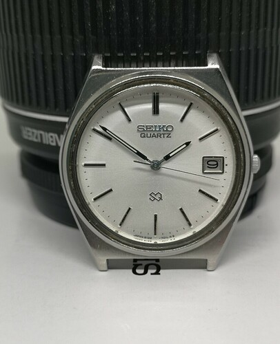

Ik had dat laatst met een glas van een oude Seiko waarmee ik een uur bezig ben geweest. Schuren, polijsten etc. Maar het zag er weer als nieuw uit :grin:
