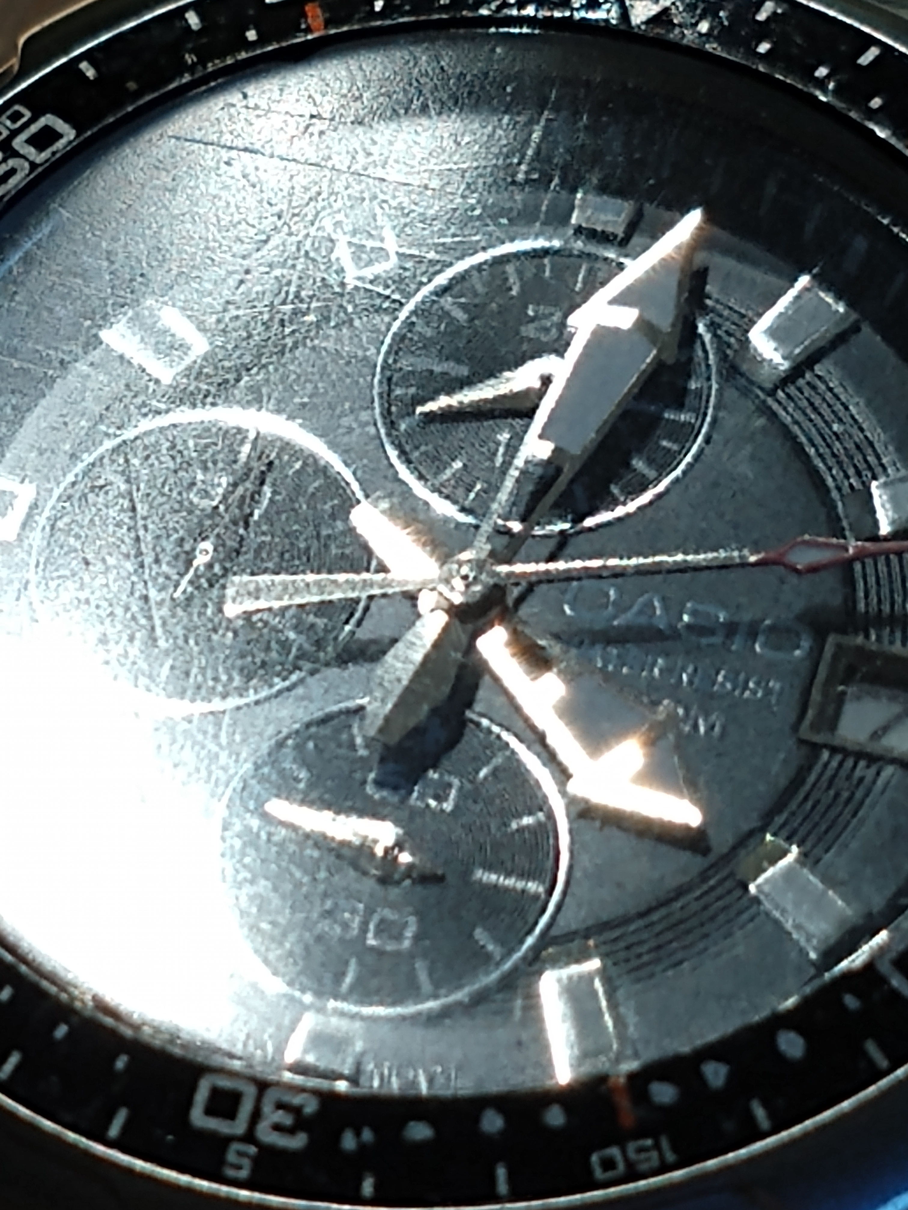

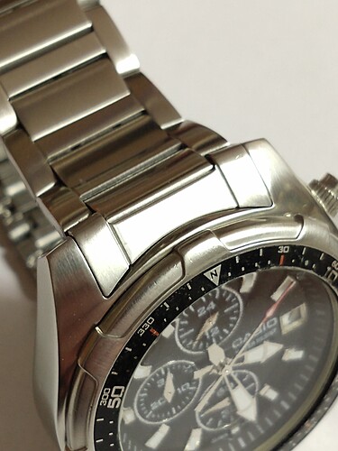

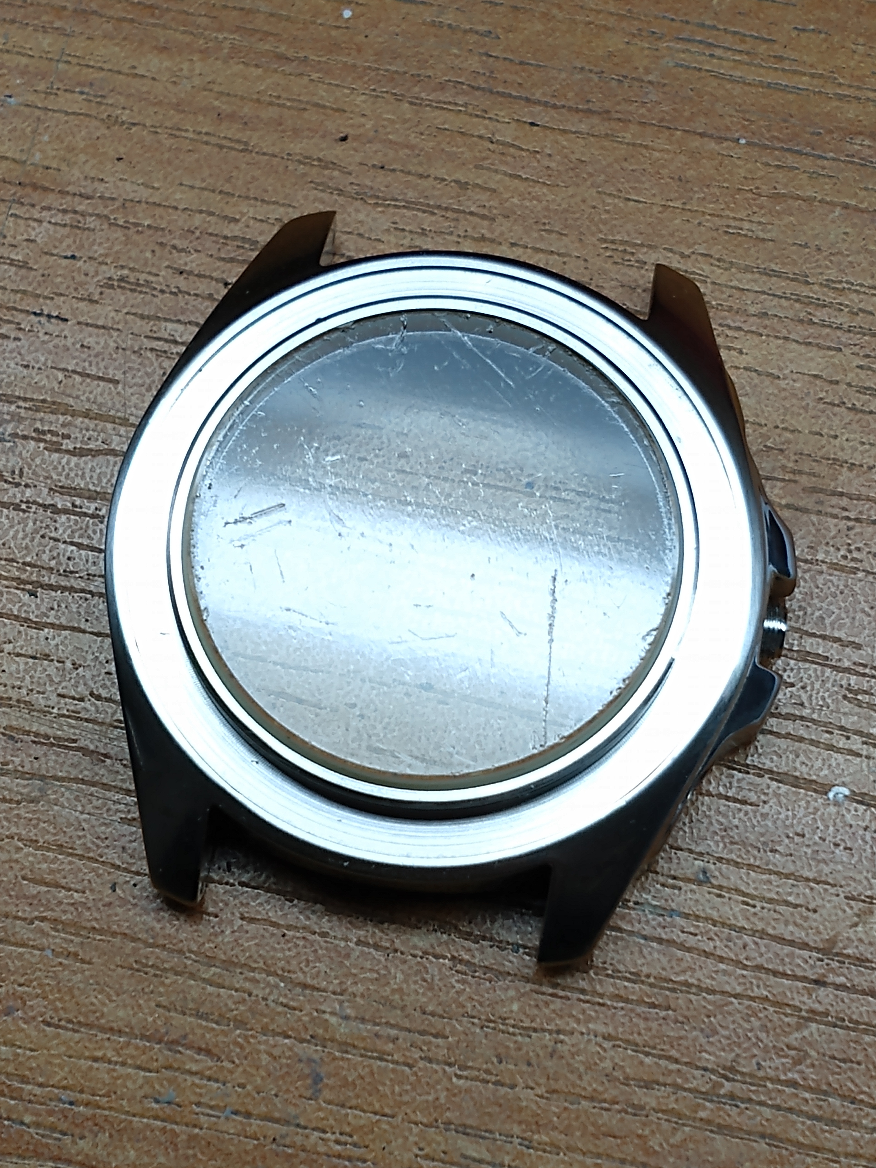

M'n eerste "restauratie".

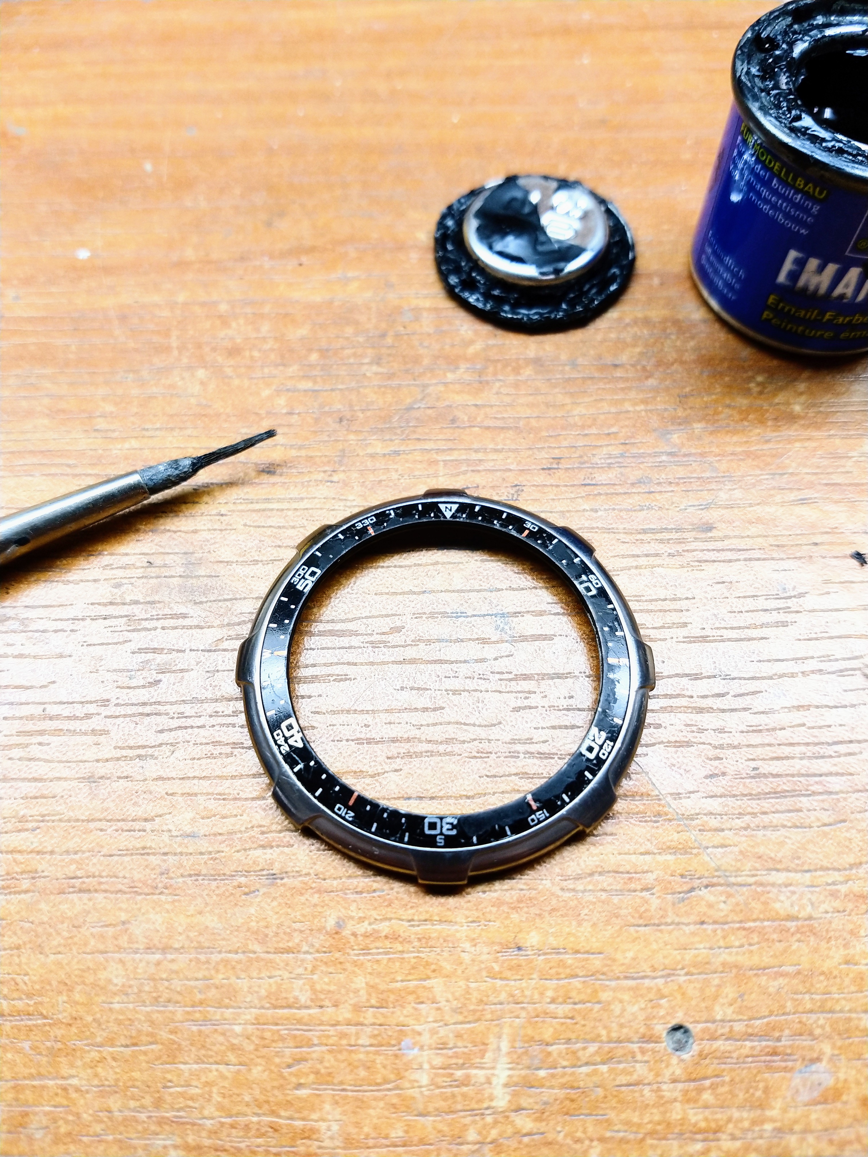

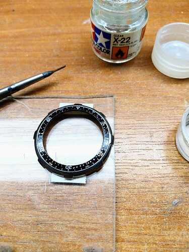

Verder gegaan met de bezel.
Het zwart is met wat verf bijgewerkt.
De verschillende puntjes zijn vervolgens in het zwart gekrast.
Daarna met lak afgewerkt om overal dezelfde glans te krijgen.
Best aardig geworden al zeg ik het zelf! :sunglasses:
Nu drogen en morgen opbouwen.
To be continued.

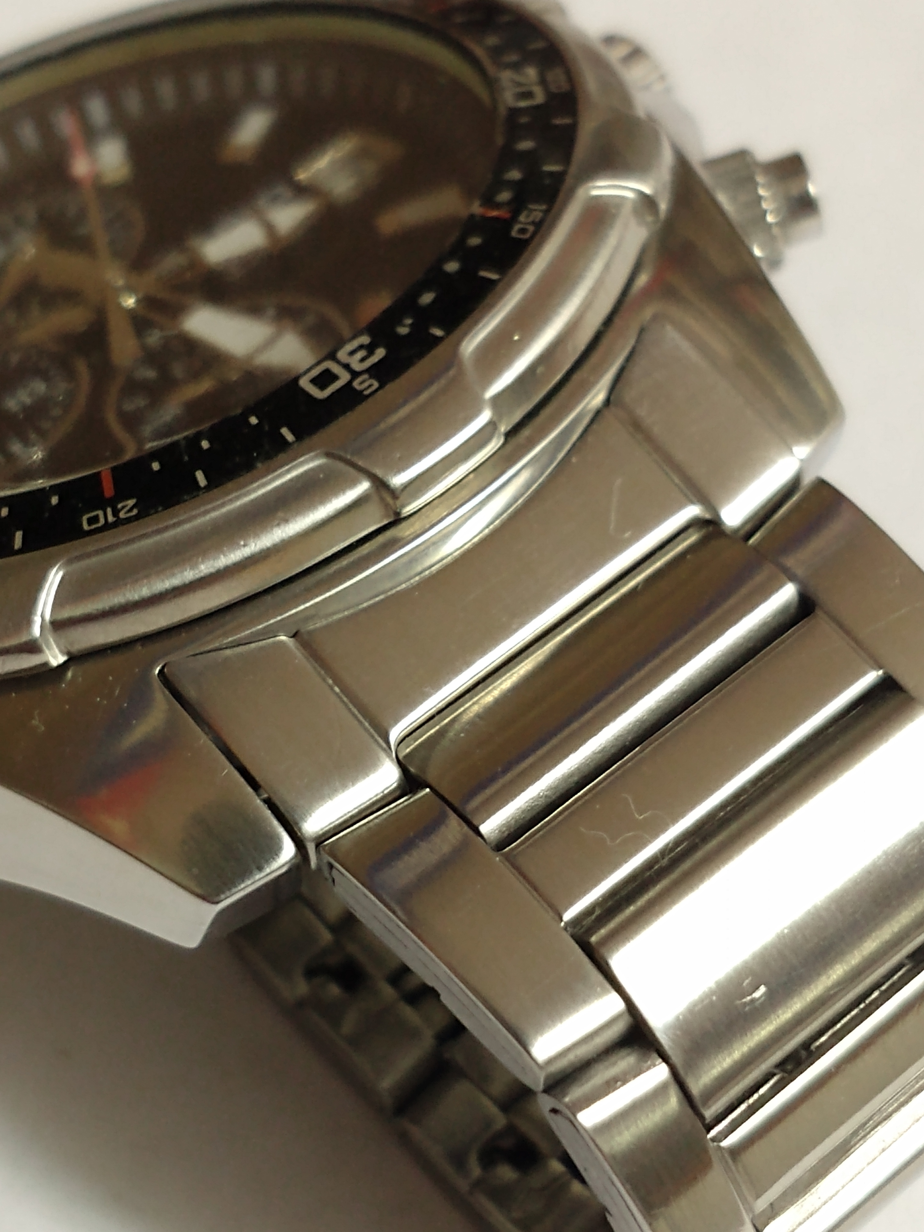

Knap gedaan!!!

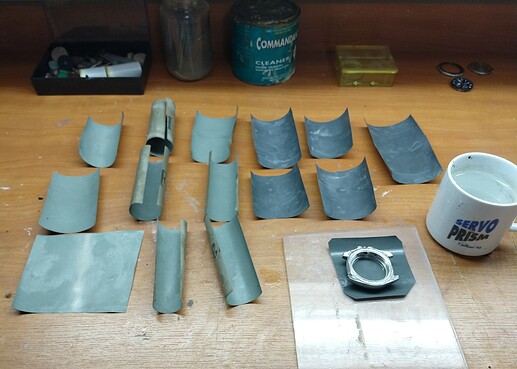

Ik heb het eerst best grof geschuurd zodat alle diepe krassen er uit waren. En zo door naar waterproof schuurpapier.
Hmmmmm, ik ga dan toch nog eens een poging doen!
Thx!
Ben nu ff een tijdje onderweg en moet zeggen dat het een lange weg wordt maar… het wordt beter!

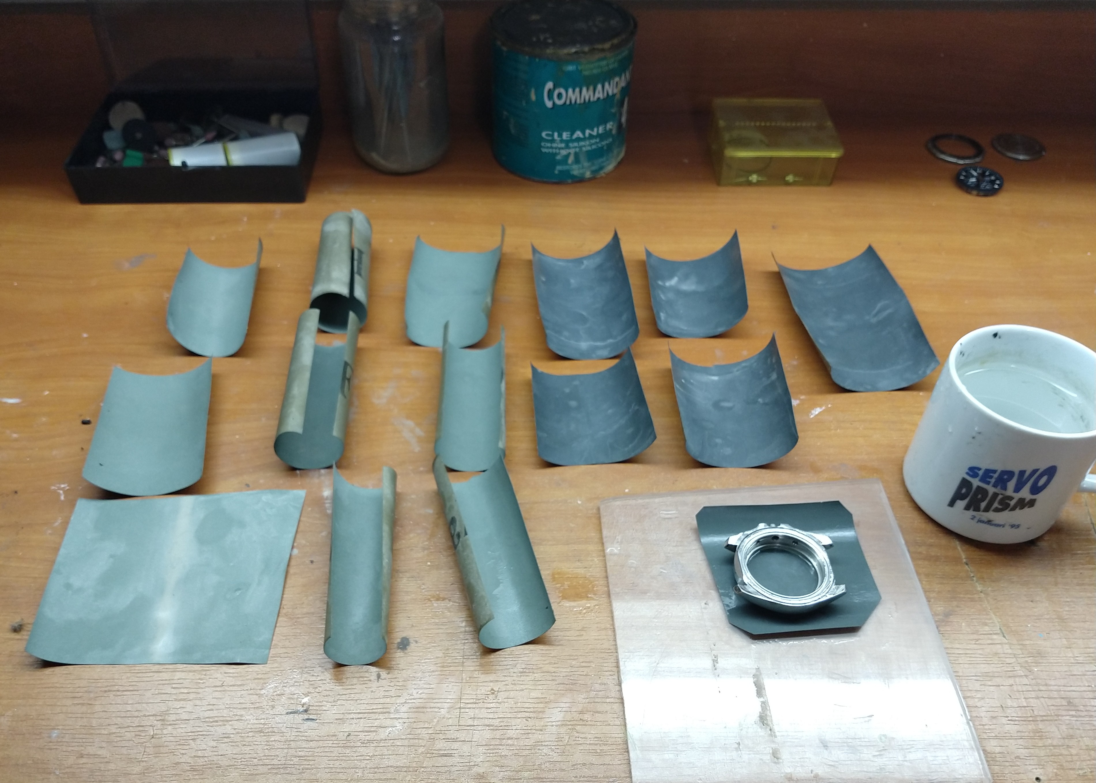

Ik zit op 400W en dat ververs ik elke 5 minuten met een nieuw stukje.
De meeste krassen zijn er al uit, nu nog die diepe…
Morgen verder!
To be continued…:see_no_evil:

Ongeveer 10 minuten per blaadje.
Reken maar uit…
De diepe kras is er ein-de-lijk uit!
Nu nog de schuurkrassen wegschuren, dat moet met circkelvormige beweging om geen nieuwe krassen te veroorzaken (op 600 wet -> 800).
Daarna over naar 1200 wet en als dat egaal mat is dan kunnen we gaan polijsten.
Nog een lange weg te gaan dus maar wil het nu wel goed hebben.
Het kan!
To be continued!
:grin::muscle:t2:
Nou, ben het helemaal zat!
Ik snap nu dat ze zo’n glaasje gewoon vervangen.
De krassen heb ik er wel uit gekregen maar bij het polijsten is het gewoon niet mooi geworden.
Uren schuren en dan met polijsten de mist ingaan…
Klaar mee. :rage:
Suggesties welkom.
Afijn, heb weer een hoop geleerd.

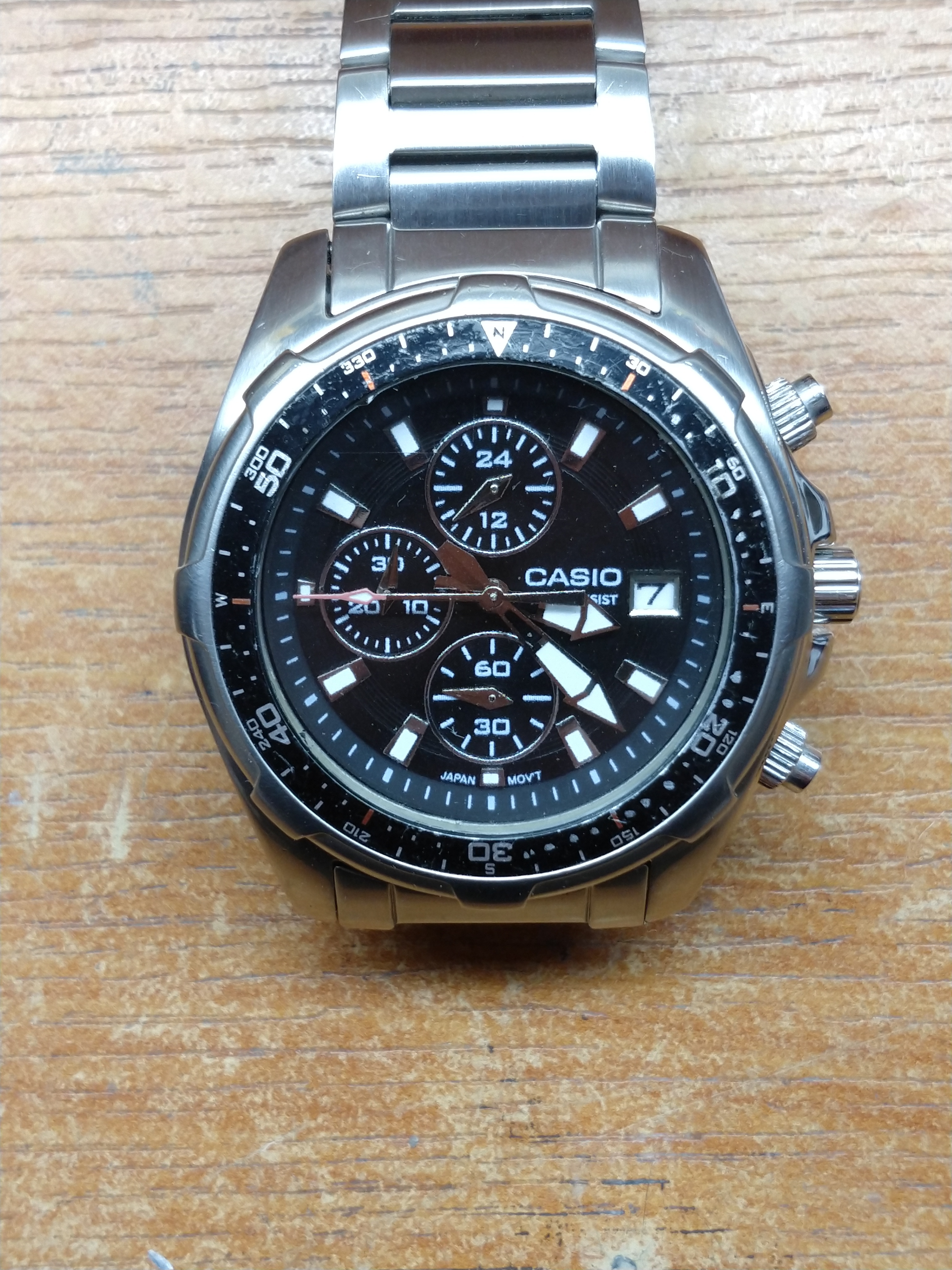

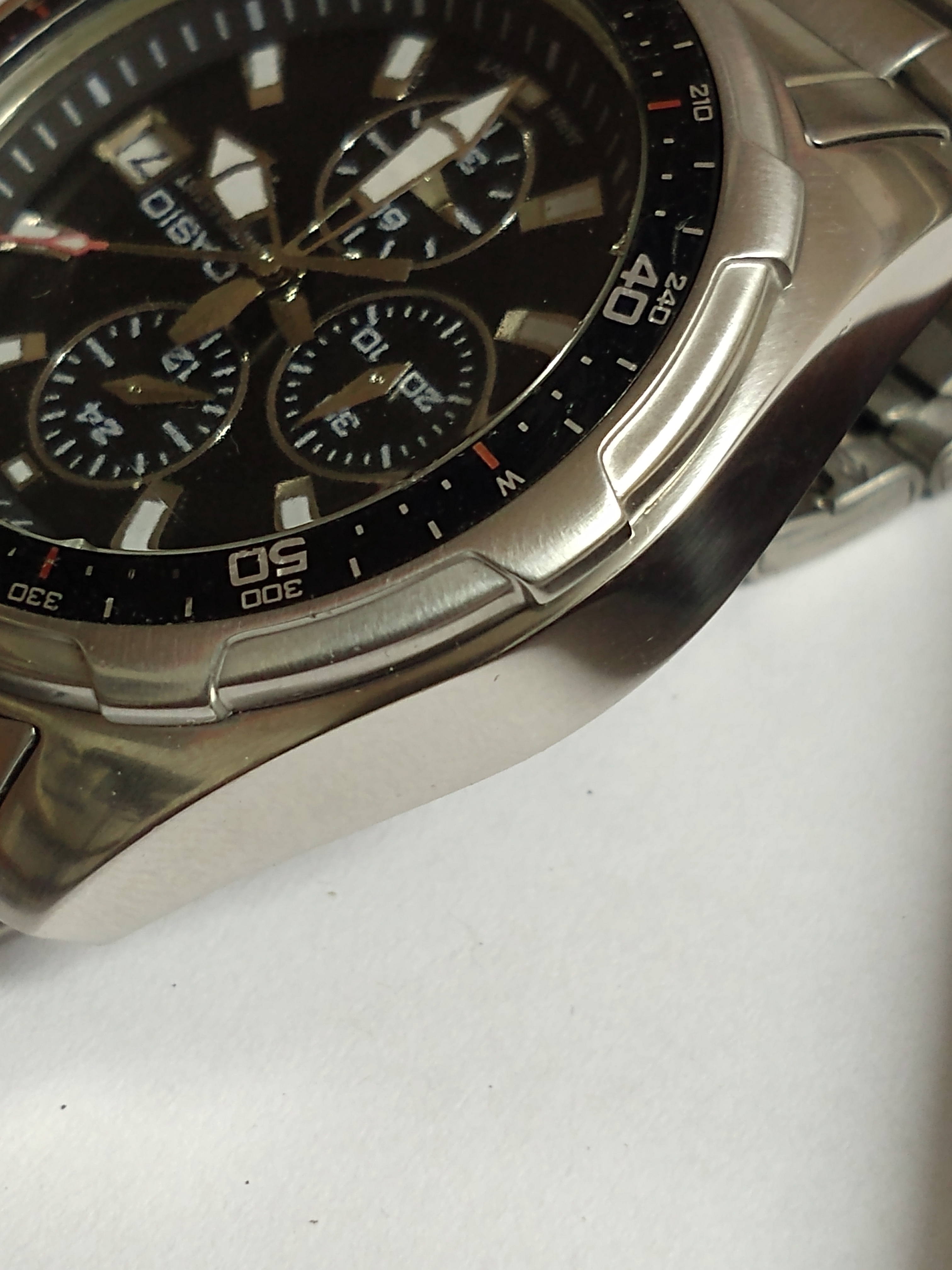

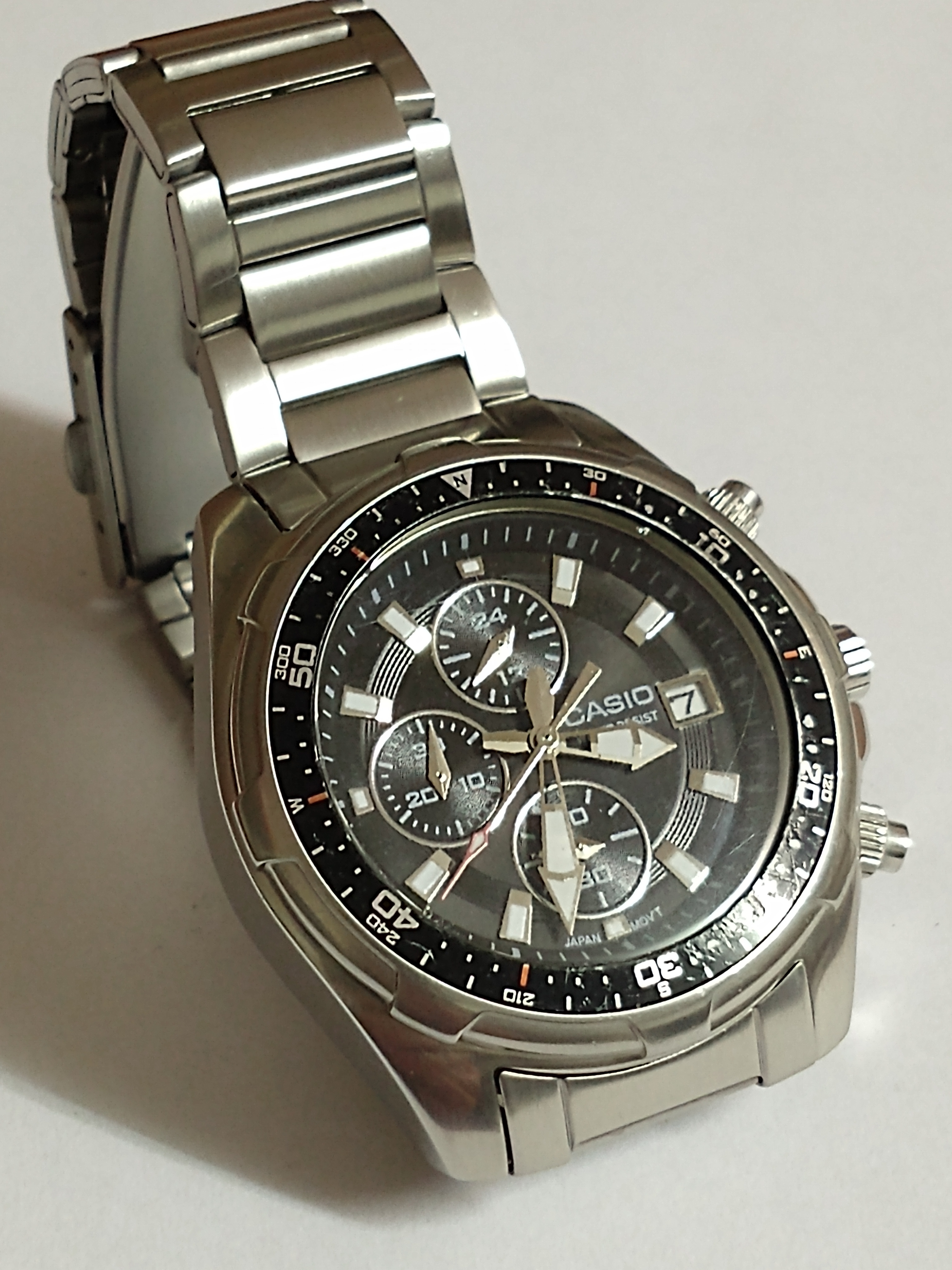

Hij is in ieder geval weer toonbaar:
Wat een verschil man. Leuk om te volgen.

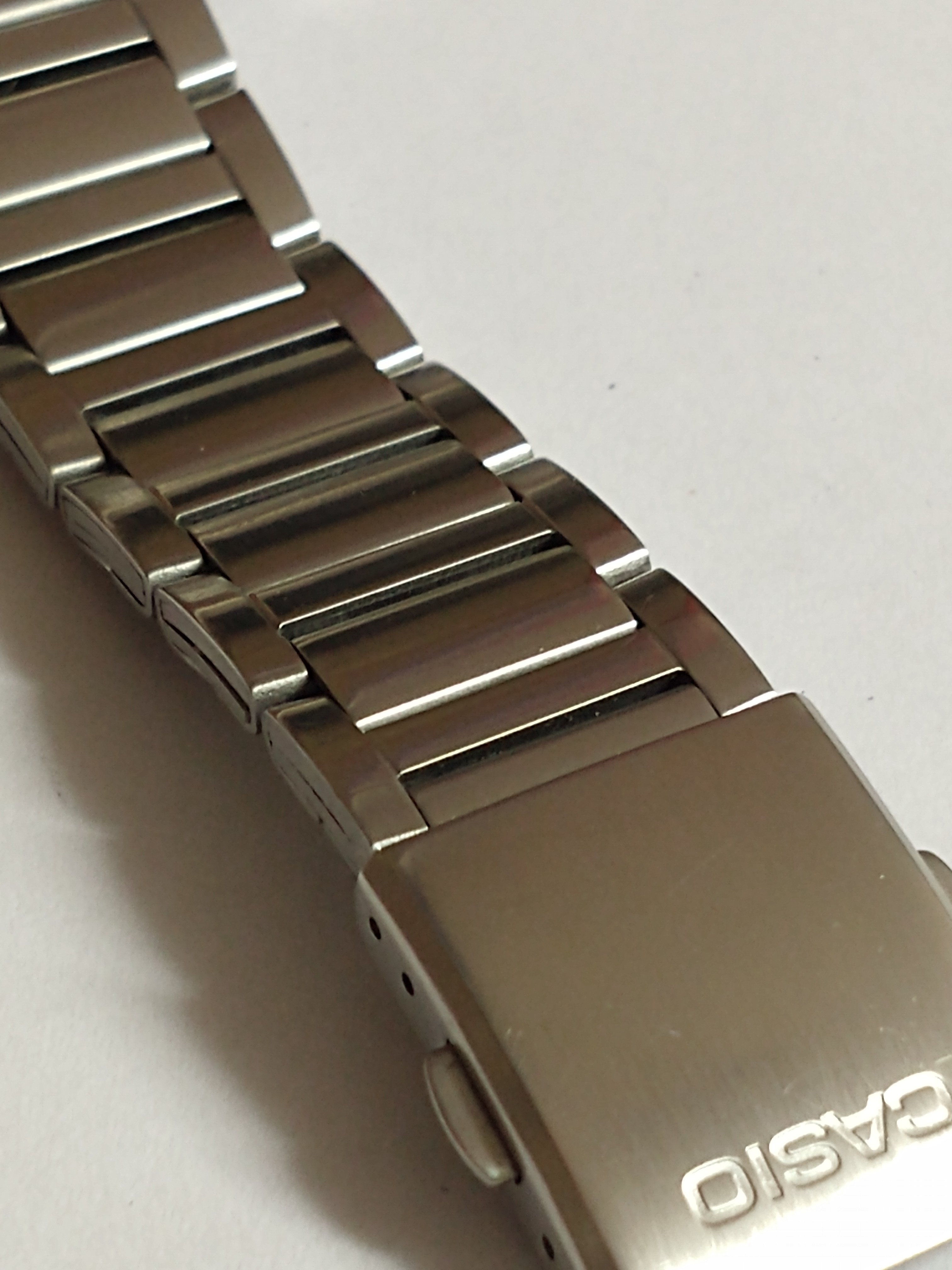

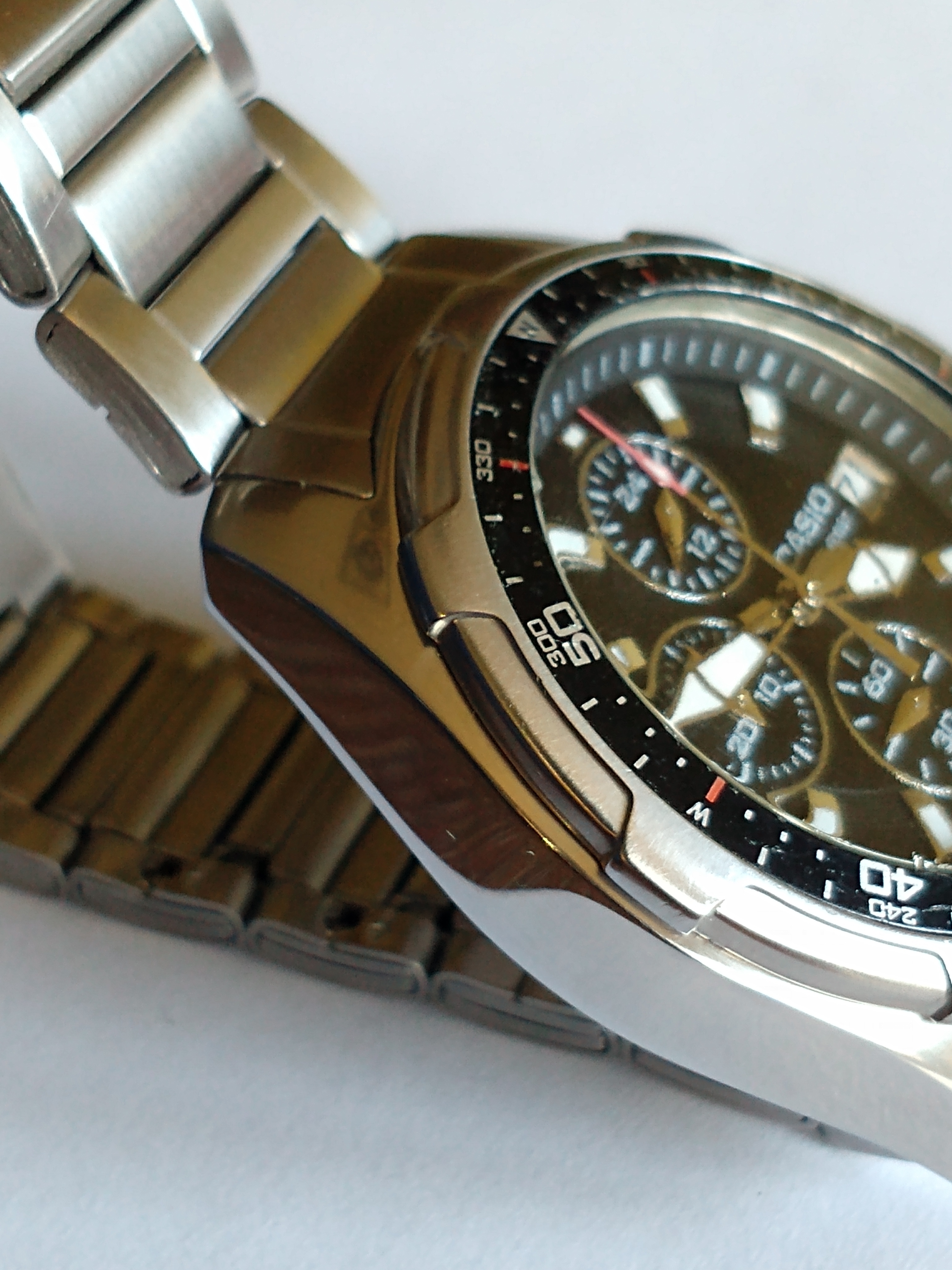

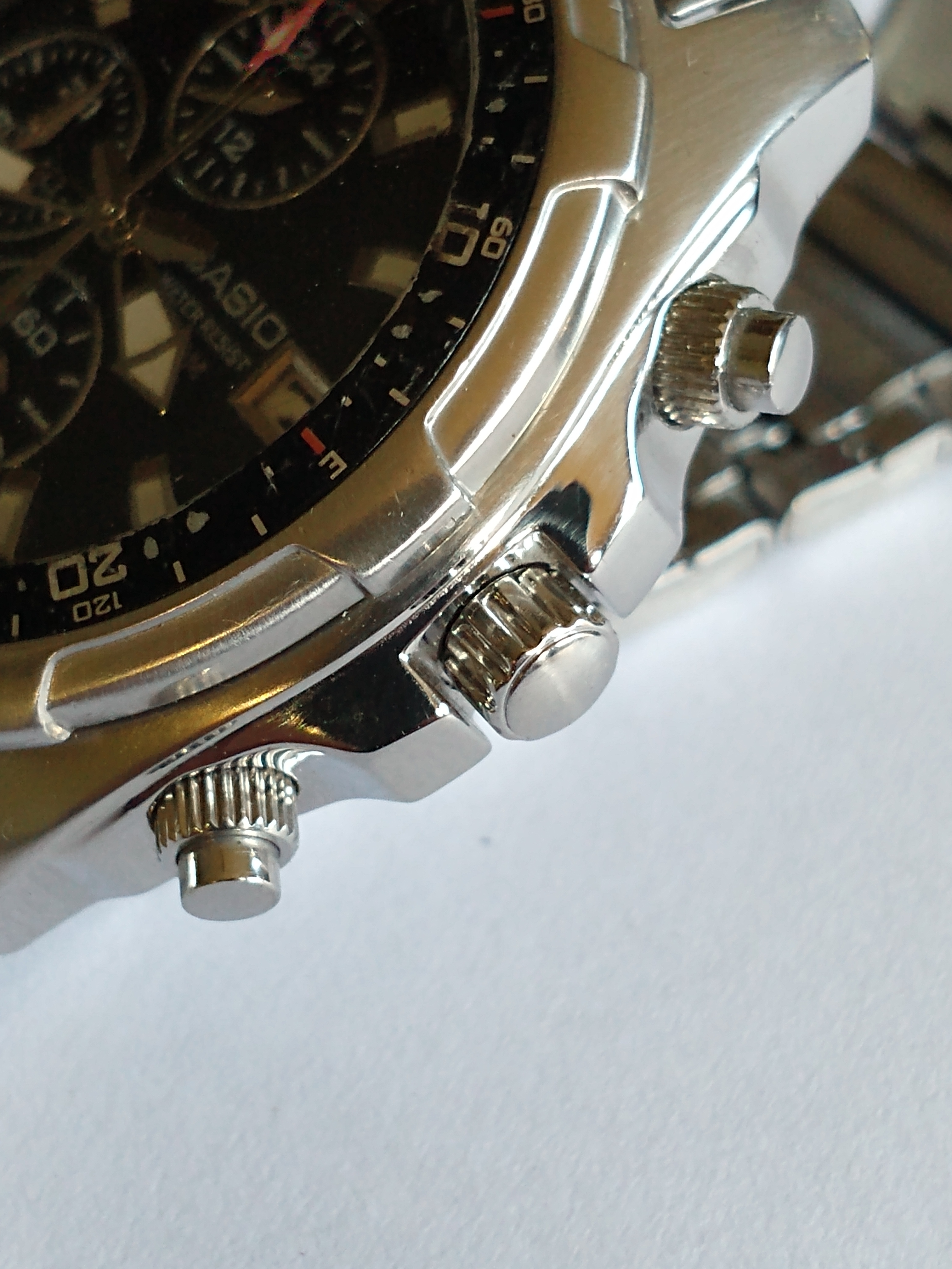

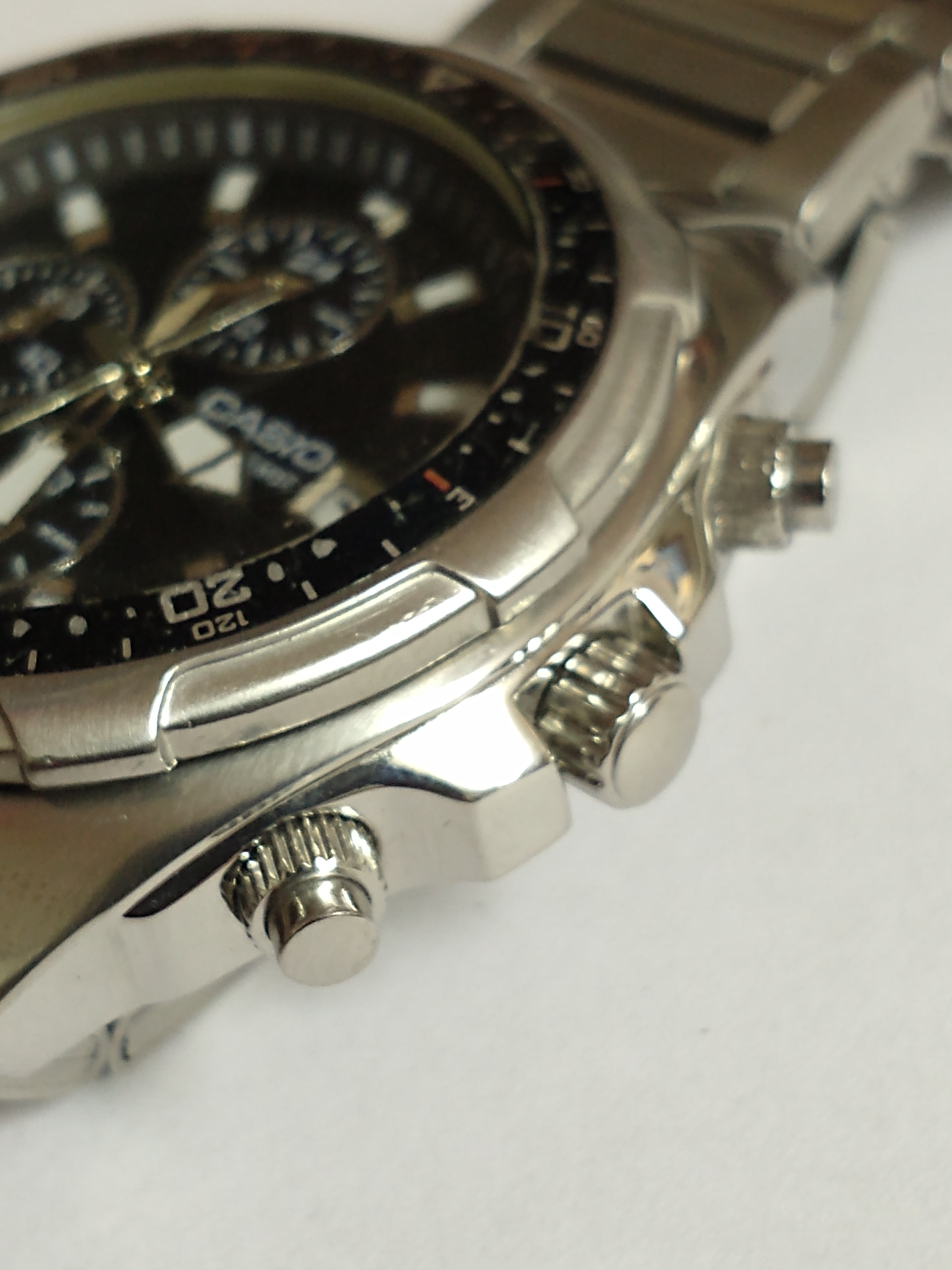

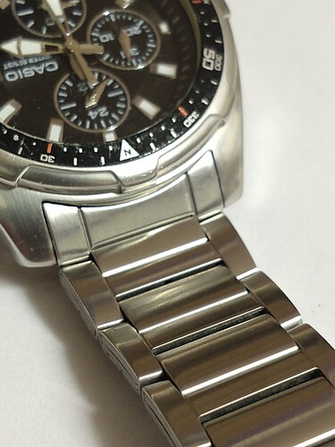

Nog even wat foto’s van de kast en band want die is wel mooi geworden.
Ik kan nog een niveautje omhoog maar vind het verlopig wel ff genoeg geweest…

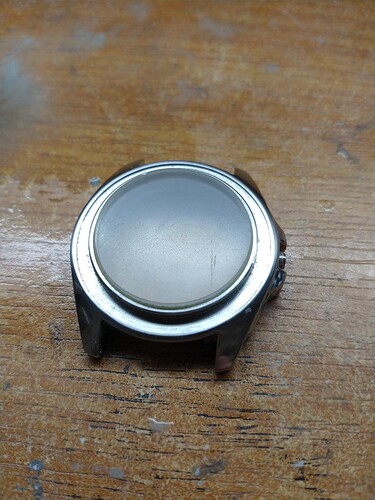

God, wat baal ik van dat glaasje…
Nou ja, anders laat ik hem gewoon vervangen.
Afijn, de foto’s:

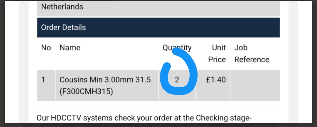

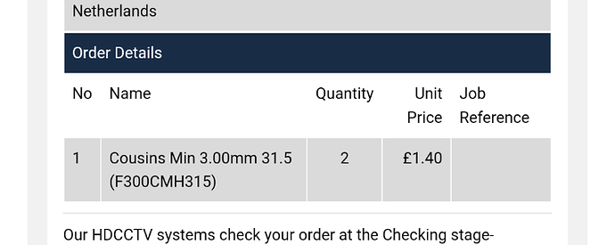

Hij lag al bijna twee weken bij de horlogemaker maar de levertijden bij Casio zijn bijzonder lang.
Een nieuwe bezel was ook niet te bestellen…
Morgen haal ik hem weer op en ga het zelf doen.

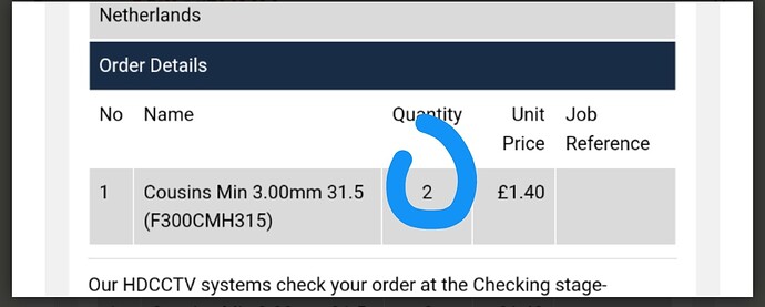

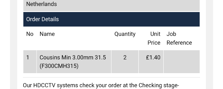

Dan glaasje bestellen bij CousinsUK, moet lukken.

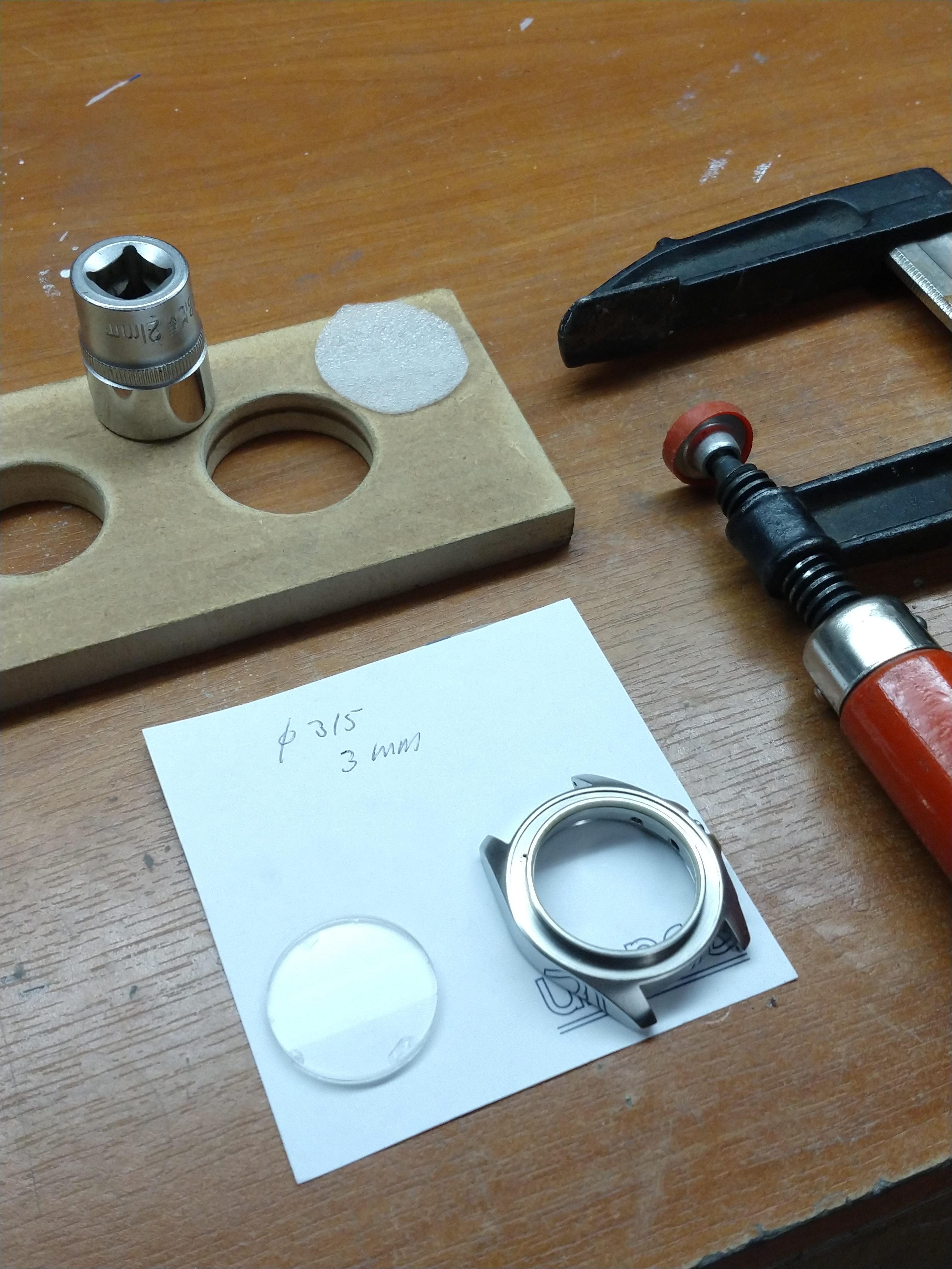

Nou, dat viel dus reuze mee:
Het nieuwe glaasje zit erin.
Het ging echt heel gemakkelijk.
Niet eens een nieuwe pakking gebruikt, die zag er nog prima uit.
Ook nog even de bezel verder bijgewerkt want ik was nog niet helemaal tevreden:
Morgen aflakken en dan weer opbouwen.
Inmiddels de ring weer enigszins vlak gekregen want die was enigszins verbogen bij de demontage (wat resulteerde in niet soepel rondraaien).
