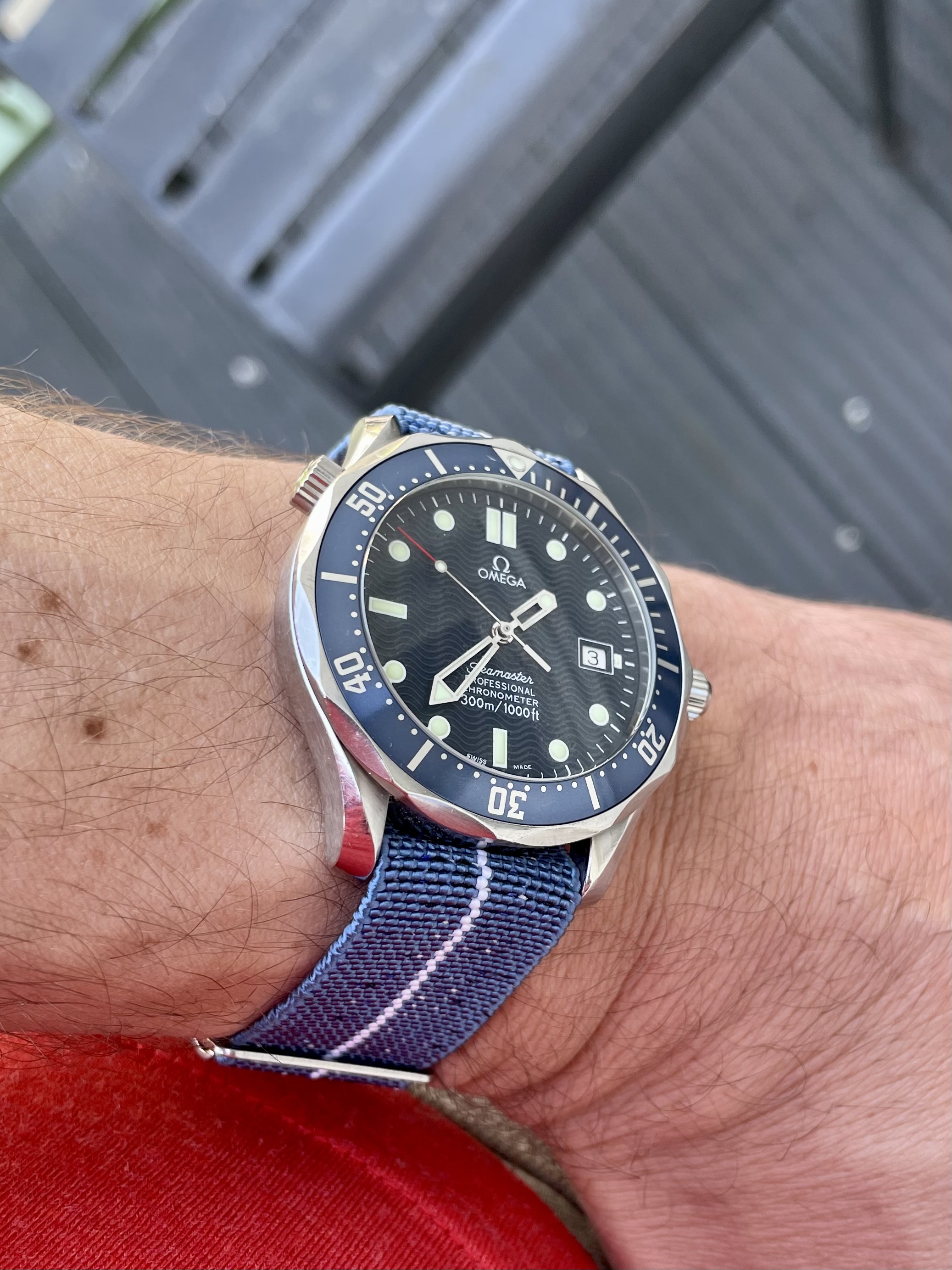

MN strap op mijn Seamaster, topcombi!

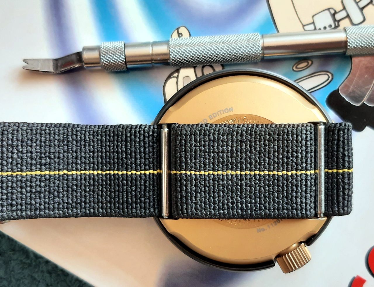

Zonder drilled lugs kan je zelfs met een Bergeon apparaat geen shoulderless pins verwijderen! Ze sluiten meestal behoorlijk pas tussen de lugs en er is geen kraag om te vatten. Be warned, kniptang on standby…
Je hebt quick-release pins met ronde knopjes, daar heb ik al jaren probleemloos mee rondgelopen en gezwommen met nato’s en MN’s, die haken nergens achter. Er zijn ook scherpe of rechthoekige schuifjes, die moet je mijden.
Mijn ervaring is echt anders, de shoulderless pins zijn afgerond op de 2e sectie, dus daar druk je de kleine en scherpe vorkjes (die 1,5mm brede) van Bergeon zonder gedoe achter.
Dat je daarmee kans loopt op een veegje of krasje op de kast is iets wat ik voor lief neem.
Die Seiko Tuna die ik als voorbeeld op de foto heb staan is zonder doorgeboorde gaten, met de Seiko fatbar (2,5mm/shoulderless) en ik heb de afgelopen 5 jaar regelmatig een band gewisseld met alleen een bergeon tooltje.
Uiteraard is de gele titaniumnitride coating hier wel een voordeel, daat wordt ook gebruikt op industriële boorkoppen om slijtage tegen te gaan, dat blijft op een horloge ook wel goed.
Die Seiko fatbars zijn een geval apart, daar heb je gelijk in maar die passen niet overal.
Ik bedoel shoulderless pins met een standaard maat. Ik had zo’n setje bij mijn Precista PRS-10. Ik bewaar alle losse pins in een bakje en aangezien ze wel erg op elkaar lijken heb ik eens er per ongeluk eentje uit gegrabbeld en op mijn Hamilton zonder drilled lugs geklikt. Die moest er dus af met de tang…
